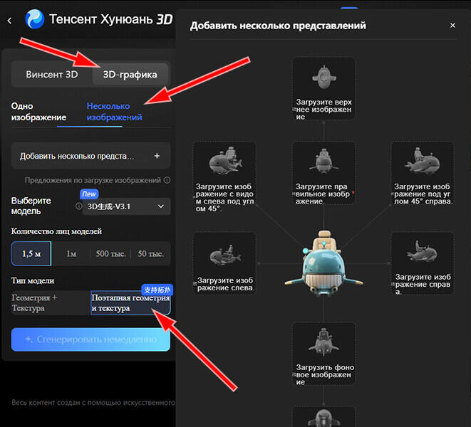

Далее в Photoshop я разделил изображение с четырьмя видами на отдельные картинки и зарегистрировался в сервисе Tencent Hunyuan 3D. Сервис китайский, поэтому пользовался встроенным переводчиком Google Chrome — в целом всё достаточно понятно.
Последовательность действий:
Рис. 3. Интерфейс Tencent Hunyuan 3D
раздел «3D‑графика»
режим «Несколько изображений»
«Поэтапная геометрия и текстура»
загрузка подготовленных изображений с разных ракурсов
Сервис умеет генерировать модель и по одной картинке, но чем больше видов, тем выше шанс получить адекватную геометрию. Сейчас можно загрузить до 8 изображений.
На выходе получаем готовую 3D‑модель.

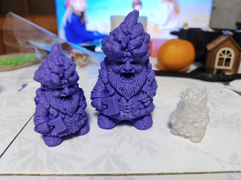

Без дополнительной обработки модель требовала большого количества поддержек. Чтобы уменьшить их число, я использовал Blender.
Навыки работы в Blender у меня минимальные — в основном я просто сглаживал нависания в режиме скульптинга. После такой доработки модель удалось напечатать без поддержек.

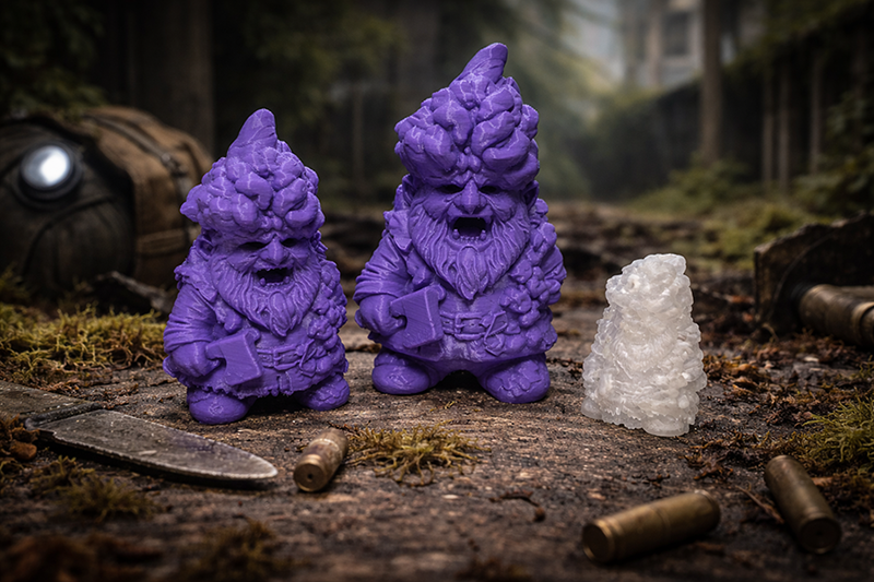

Для фотополимерного принтера дополнительная обработка не потребовалась: модель была расположена головой к столу, а поддержки ставились только от стола. Чем плотнее поддержки, тем выше вероятность успешной печати.
(Да, прозрачная смола — не лучший вариант для демонстрации результата.)
Рис. 4. Результаты печати
Слева — FDM‑печать с поддержками, без дополнительного моделирования
В центре — FDM‑печать без поддержек после сглаживания нависаний в Blender
Справа — печать на фотополимерном принтере

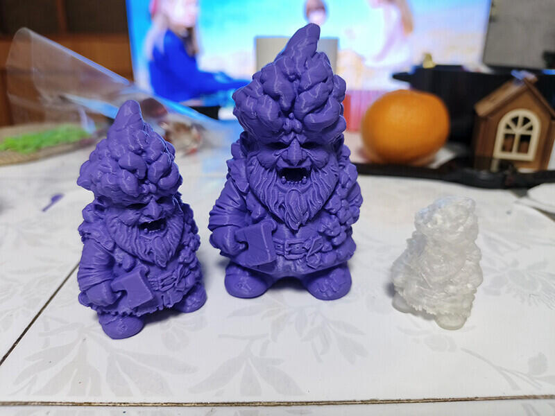

После печати я снова обратился к ChatGPT и попросил заменить фон и основание на более подходящие по стилистике игры “The Last of Us”, не изменяя сами модели. Это пригодилось для финальной подачи результата.
Рис. 5. Финальный рендер
