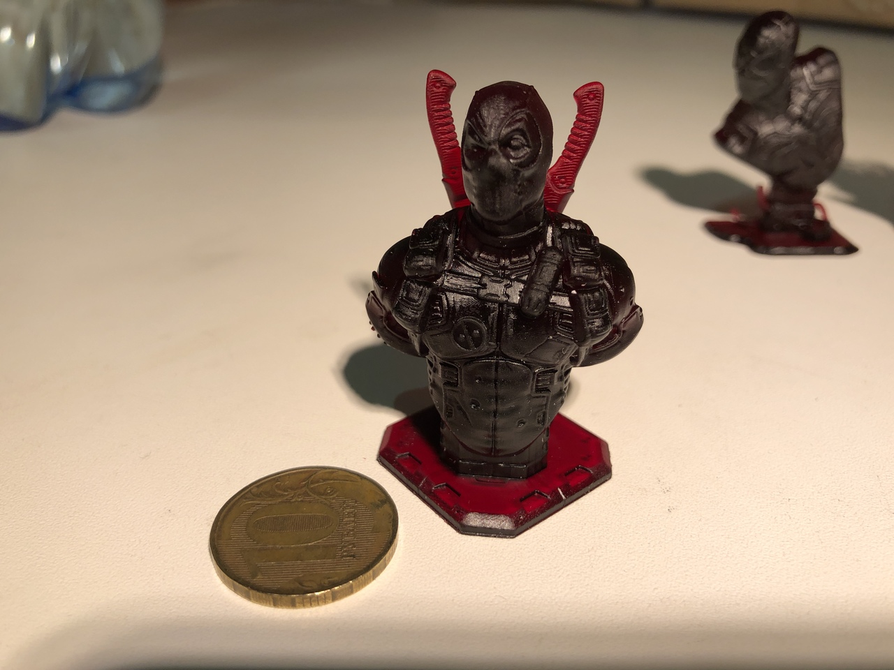

Для начала мы распечатали мастер-модели, которые раньше делали из черного фотополимера:
Самый точный фотополимер для LCD принтера. Осторожно, много фото-полимера!
Визуально - пиксели от засветки видны четче. По времени печати вишневый полимер чуть быстрее, чем черный. И печатать им можно вплоть до 0.1 мм слоя. Возможно возьмет и 0.2 слой, но пока такой режим тестировали только на прозрачном.
По точности - расхождения в размерах получились в пределах 0.05 мм. На черном порядка 0.1 мм.
Адгезия у полимера к платформе хорошая, отлично печатает мелкие детали. По механическим свойствам полимер гораздо прочнее, чем BASIC. Паразитной засветки не замечено, стабильность очень высокая.
Самое забавное, что при печати Вишневым полимером от HarzLabs статистика - 100% успешных запусков.
