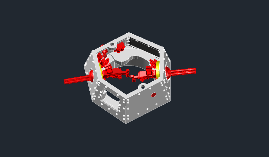

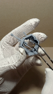

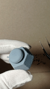

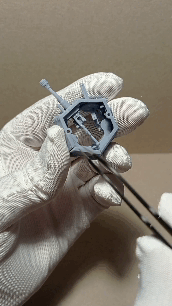

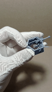

Приветствую всех любителей истории бронетехники и точной 3D-печати! Пока мой Anycubic Photon D2 методично щелкает слоями, выращивая новую партию деталей интерьера для Т-18 1-й серии, я решила продолжить цикл заметок своего конструкторского дневника. Сегодня поговорим об эволюции башен — от простейшего пулеметного колпака до сложного интерактивного механизма.

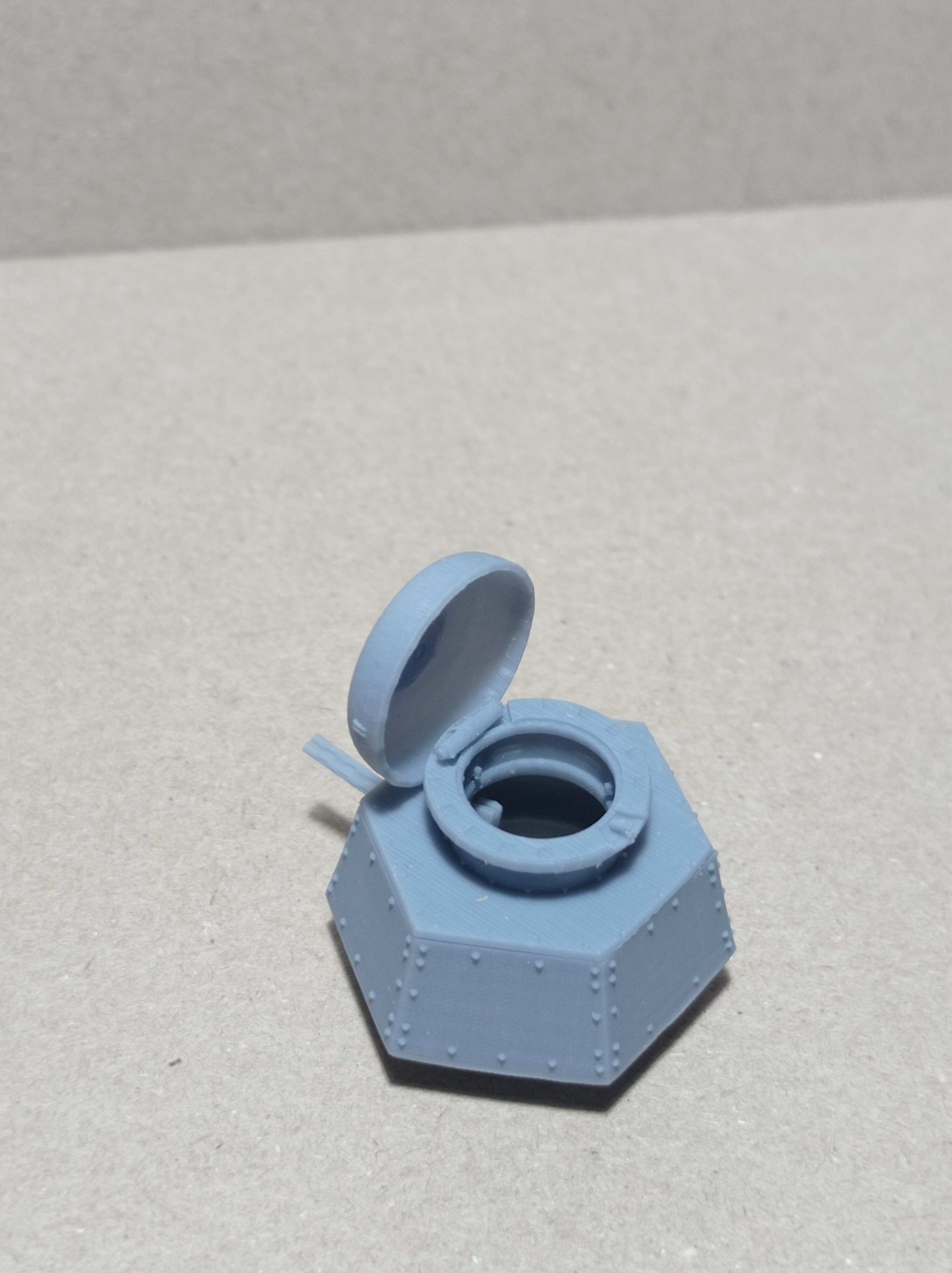

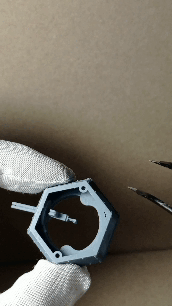

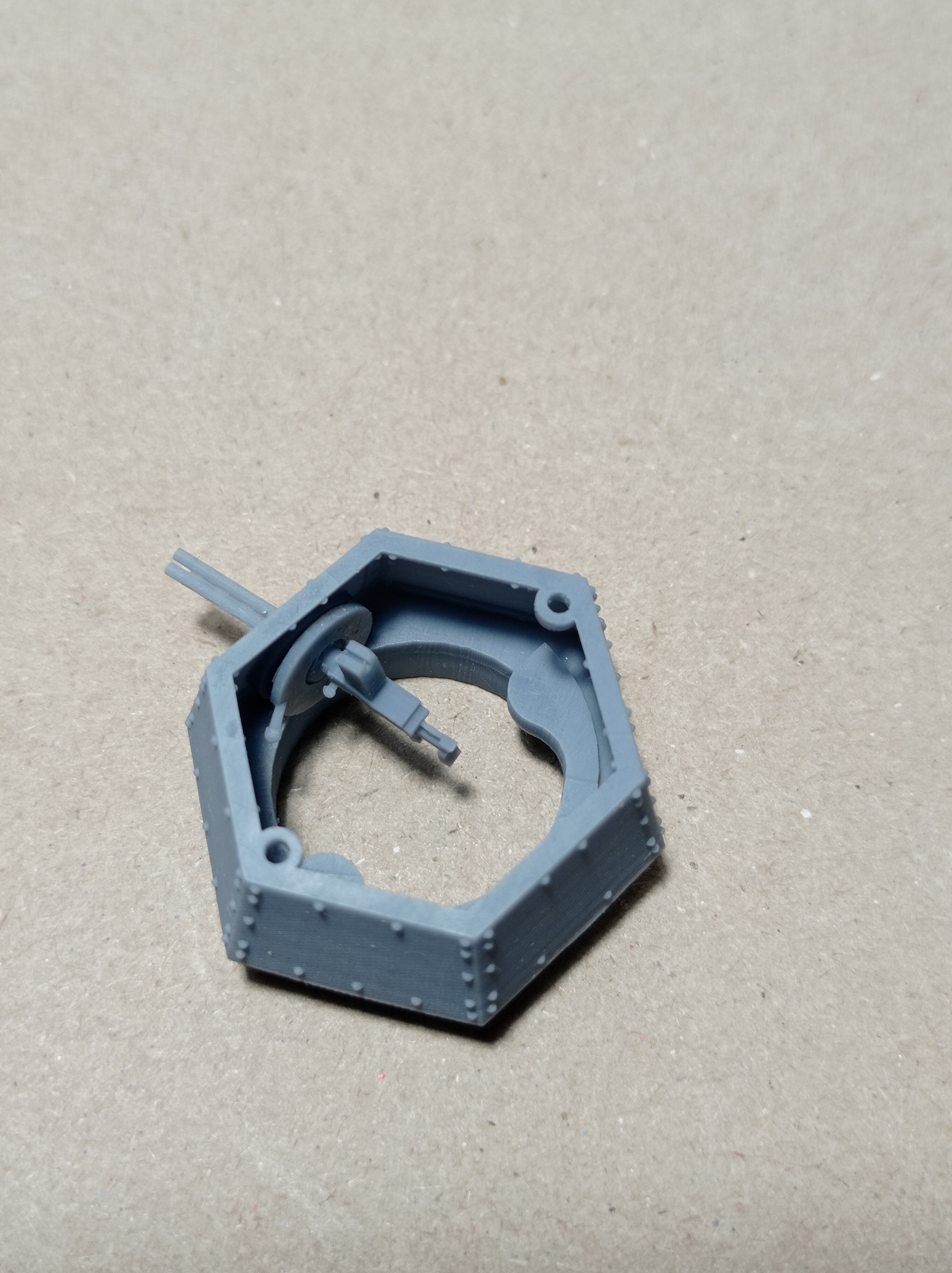

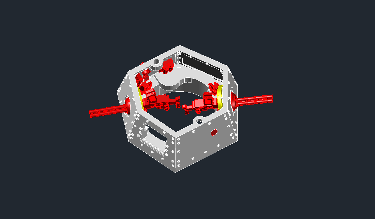

Часть 1.История началась с опытного прототипа Т-16. Его башня — это простая, строгая шестигранная конструкция. Поскольку достоверных архивных данных о внутреннем убранстве этой машины практически не сохранилось, я принципиально не стала ничего выдумывать «от себя».

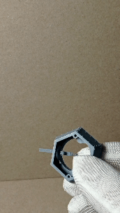

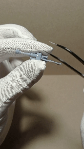

Из документов доподлинно известно лишь одно: внутри размещалась спарка 6,5-мм пулеметов Федорова под японский винтовочный патрон Арисака. На этом я и сосредоточилась. В модели Т-16 интерьер башни лаконичен — только исторически верные пулеметы, установленные в функциональную шаровую установку. Она позволяет стволам свободно вращаться в гнезде бронеплиты.И главная фишка этой башни для моделистов — верхний смотровой колпак сделан открывающимся, совсем как на настоящем танке. Сам пулемет и колпак в моих моделях полностью подвижны (анимация). Это позволяет заглянуть внутрь и оценить механику работы узлов после сборки.

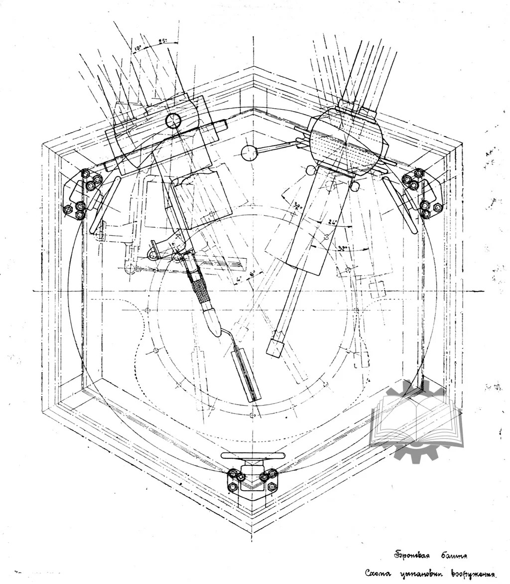

Эволюция башен: от простого Т-16 до интерактивного трансформера Т-18 1-й серииЭволюция башен: от простого Т-16 до интерактивного трансформера Т-18 1-й серииЭволюция башен: от простого Т-16 до интерактивного трансформера Т-18 1-й серииЭволюция башен: от простого Т-16 до интерактивного трансформера Т-18 1-й серииЭволюция башен: от простого Т-16 до интерактивного трансформера Т-18 1-й серииЭволюция башен: от простого Т-16 до интерактивного трансформера Т-18 1-й серииЧасть 2. Башня предсерийного Т-18 «эталонного» (1927 год)Следующий шаг эволюции — предсерийный Т-18 «эталонный». Военных категорически не устраивало слабое пулеметное вооружение прототипа, поэтому в новую башню было решено установить 37-мм орудие Гочкиса в спарке с пулеметом Федорова.

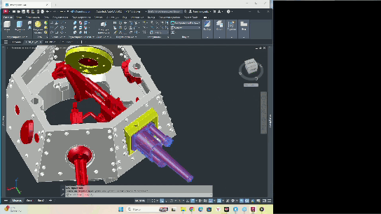

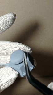

На реальных испытаниях вместо пушки временно стоял деревянный муляж, но в своей модели я воссоздала полноценное боевое орудие с редким дульным тормозом системы Сячинтова (от которого в серийных машинах впоследствии откажутся из-за его малой эффективности).Помимо новой маски орудия, геометрия башни серьезно усложнилась:Появился откидной кормовой люк.Справа на борту добавился пистолетный порт с подвижной бронезаслонкой.Интерьер пополнился маховиками башенных тормозов, зацепами и потолочной ручкой, за которую командир держался при движении танка по бездорожью.Конструктивные фишки и анимация:В этой модели подвижно абсолютно всё — маска орудия, командирский купол, заслонка пистолетного порта и кормовой люк. На этапе тестовой фотополимерной печати я столкнулась с хрупкостью маски пушки — тонкие пластиковые оси срезало при нагрузке. Я провела работу над ошибками и увеличила диаметр цапф до честного 1 мм с заложенными зазорами под покраску. Теперь узел стал «неубиваемым», а пушка качается идеально плавно!

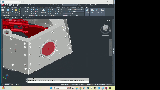

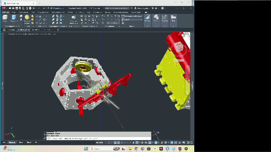

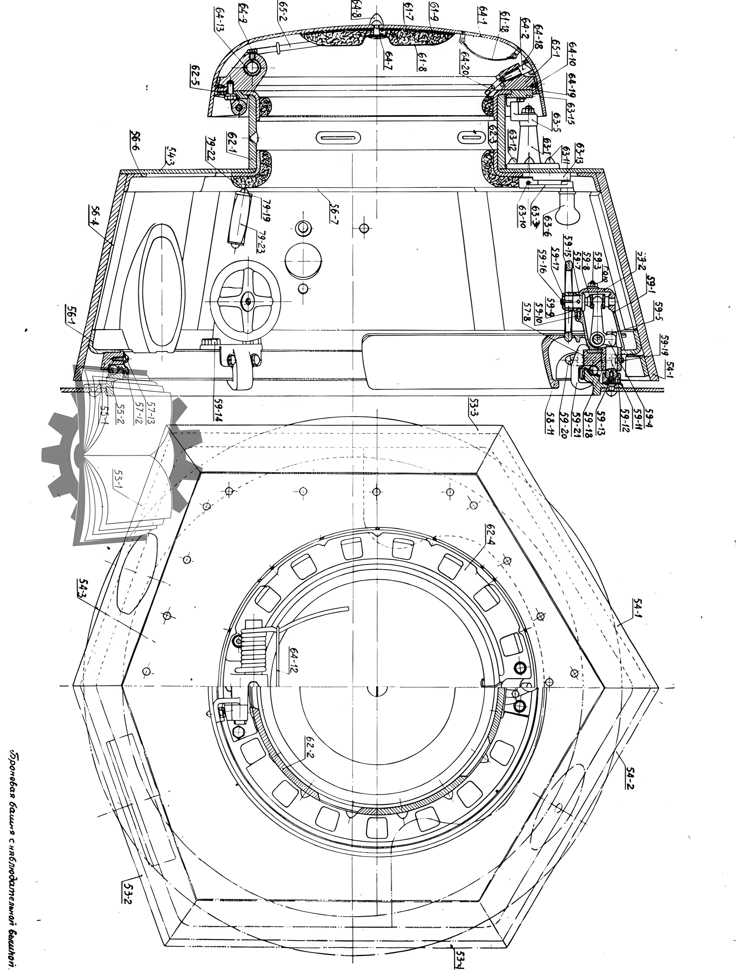

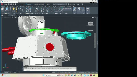

Здесь конструкторы тех лет внесли множество кардинальных изменений, которые я детально воссоздала в AutoCAD:Отказ от кормового люка: На его месте появилась глухая бронеплита. Чтобы дать моделистам максимальную свободу выбора, я спроектировала туда съемную бронезаглушку и полноценную шаровую установку под спарку пулеметов Федорова. Теперь каждый сам может решить, как собрать танк: оставить пулемет спереди рядом с пушкой, перенести его назад или установить пулеметы сразу с двух сторон!

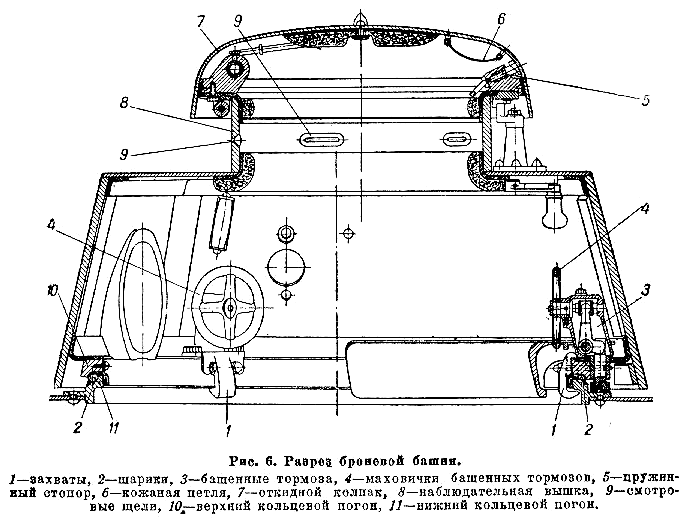

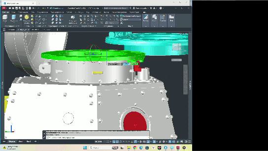

Обновленный интерьер: 37-мм пушка Гочкиса заняла свое законное место без экспериментальных дульных тормозов, а по бортам башни добавились реалистичные укладки — по два снаряда с каждого борта.Механизм вентиляции смотрового колпака:

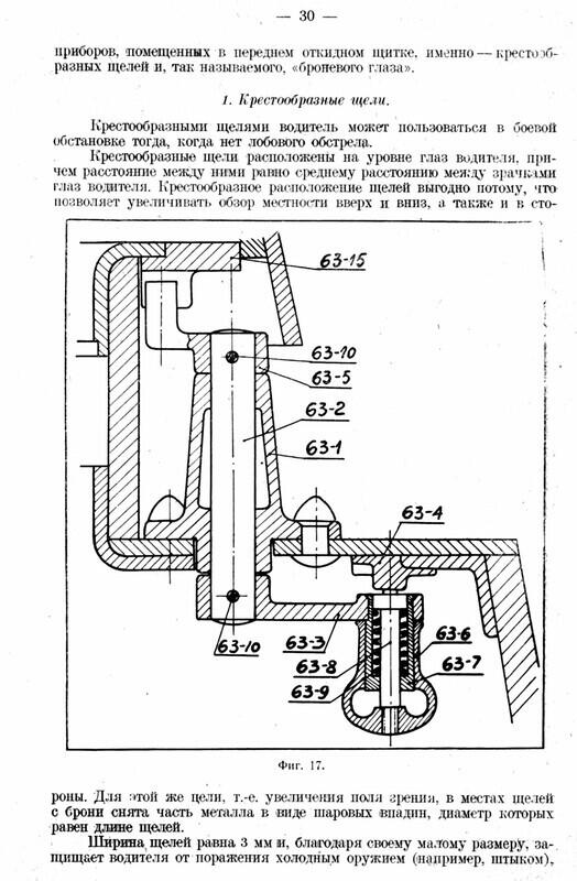

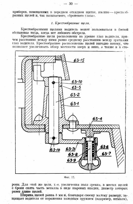

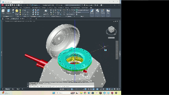

Историческая система состояла из неподвижного и подвижного дисков. Командир поворачивал ручку с кулачком, диск смещался и перекрывал вентиляционные отверстия.
В своей модели я полностью повторила эту механику, сделав диск поворотным.

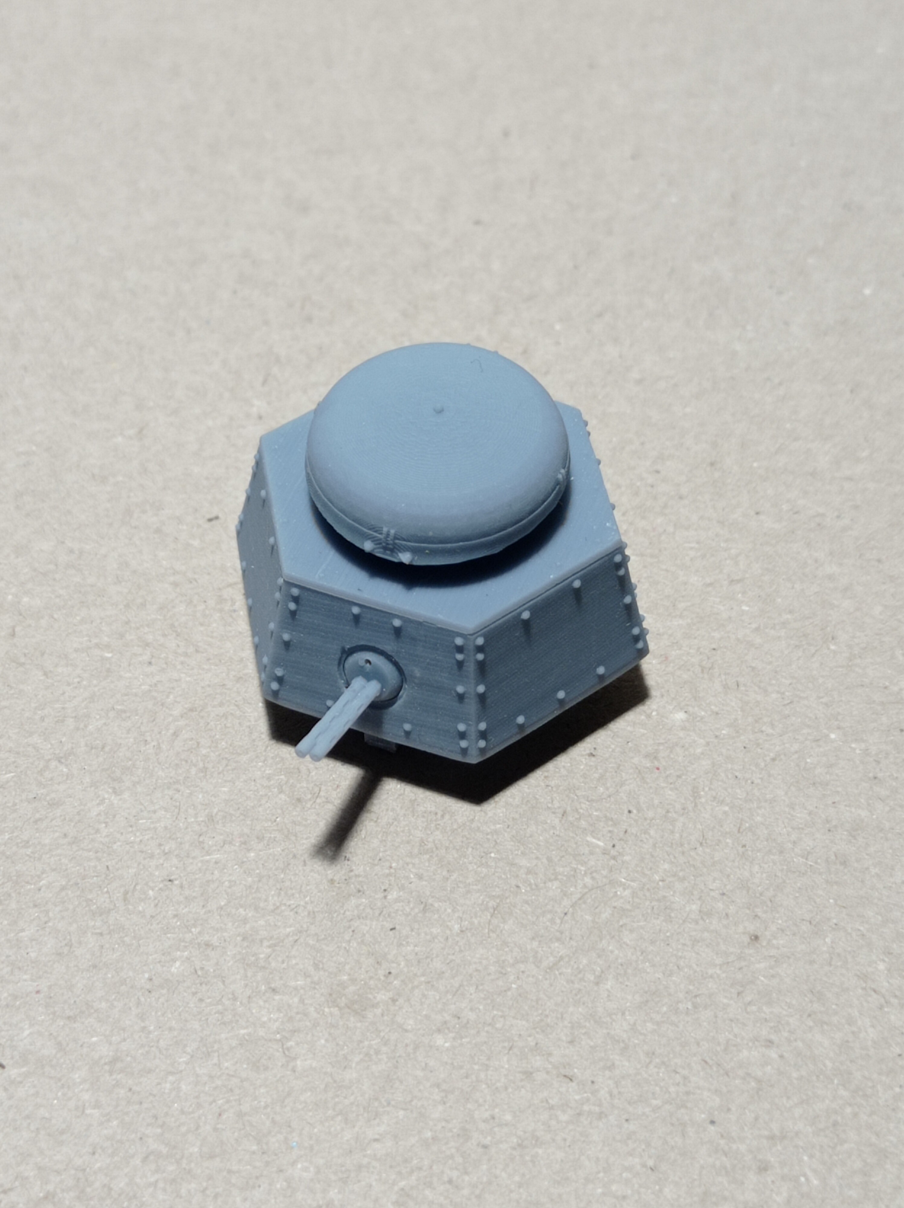

Подвижные бронезаслонки щелей: В командирской башенке я также реализовала рабочий механизм закрытия и открытия смотровых щелей.Итоговый список интерактивных узлов .В этой серийной версии мне удалось сделать подвижными: съемную кормовую заглушку, качающуюся маску орудия, передний и задний пулеметы в честных шаровых установках, вращающийся диск вентиляции, заслонки смотровых щелей командира и бронезаслонку пистолетного порта.
Эволюция башен: от простого Т-16 до интерактивного трансформера Т-18 1-й серииЭволюция башен: от простого Т-16 до интерактивного трансформера Т-18 1-й серииЗаключение:Вот такой путь прошла конструкция башни от простого пулеметного колпака до сложнейшего механизма. Впереди запуск комплексной тестовой печати на моем Anycubic Photon D2 — нужно проверить, как поведут себя микроскопические зазоры всех этих заслонок и дисков после финальной УФ-засветки смолы. О результатах тестов обязательно расскажу в следующих записях дневника! Всем чистой печати!
