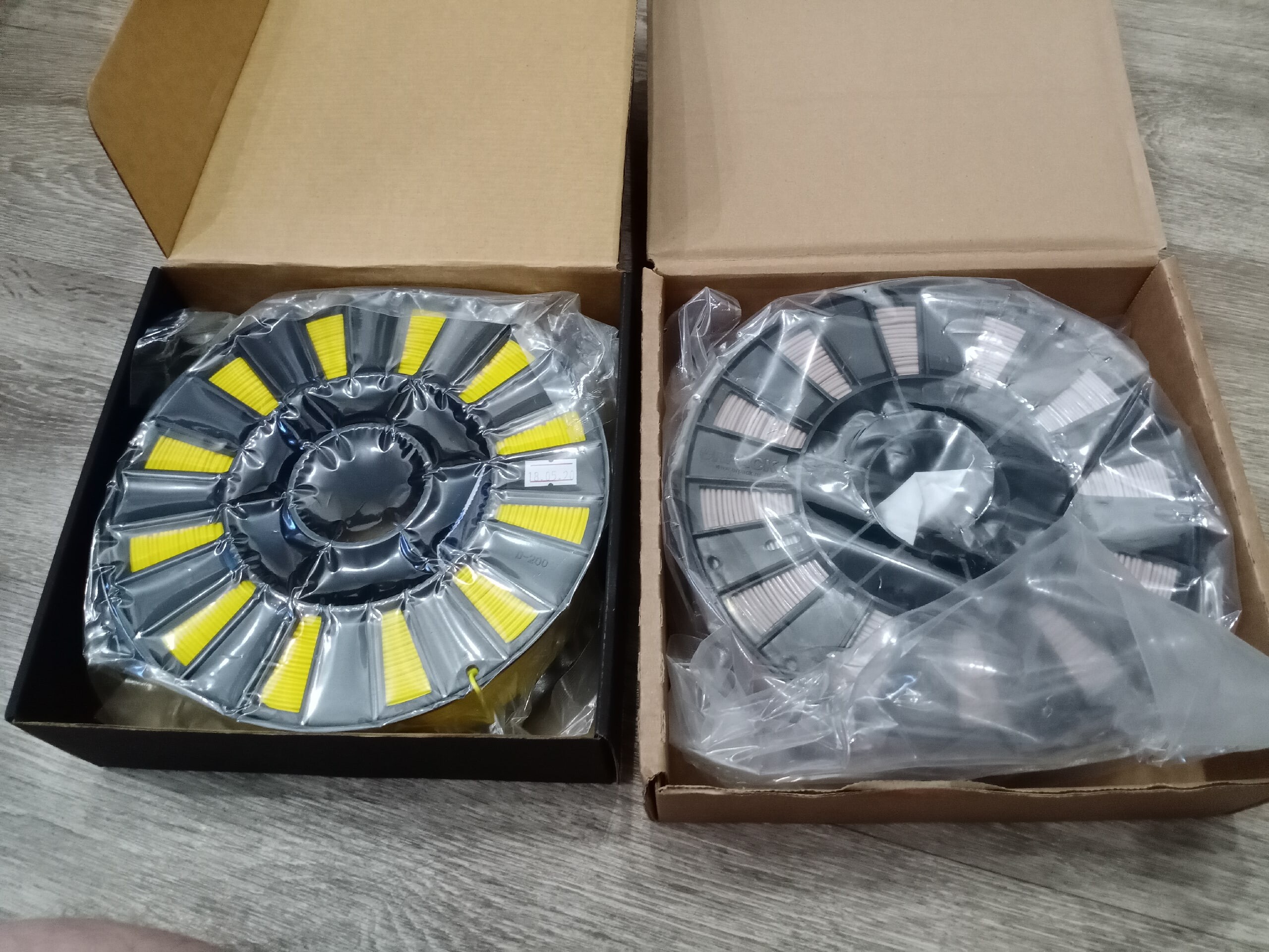

В качестве пробников выступили катушки АБС и ПЕТГ весом около 1 кг.
Доставлены они были достаточно оперативно, через курьерскую службу СДЭК. Со мной даже лично связались, чтобы удостоверится, доехало ли все до меня (что для меня несколько в новинку, т.к. обычно все молчат).
Коробки приехали немножко помятые, но с живым пластиком внутри.
По поводу коробок, они в принципе стандартные, из гофрокартона, одна была совсем простая, а вот вторая черная, но не глянцевая, а шершавая, что я тоже вижу в первый раз. Сбоку приклеена табличка с информацией, где указан тип пластика и цвет. Коробочки глухие, так что посмотреть реальный цвет пластика можно только открыв упаковку.
Обзор на пластики Lider-3D  ABS и PETGВнутри оказались пластики светло-серого цвета (ПЕТГ) и желтого (АБС). Упакованы в запаянные пакеты (без застежек зиплоков). АБС вакуумирован, ПЕТГ - нет. Внутри каждого пакета есть силикагель.Обзор на пластики Lider-3D  ABS и PETGНамотка мне понравилась, достаточно плотная и ровная, пруток не запутывается даже при долгой печати. Без перехлестов и волн. Небольшой недочет в том, что сами катушки не промаркированы и если у меня были бы 2 пластика одинакового цвета или близкого, я могу не догадаться на вид, какой из них, допустим, АБС, а какой ПЛА.
По поводу диаметра прутка сказать могу больше по субъективно, т.к. сотые миллиметра мой штангенциркуль не берет. Но по ощущениям у АБС чуть меньший диаметр чем 1.75 мм.
Обзор на пластики Lider-3D  ABS и PETGОбзор на пластики Lider-3D  ABS и PETG

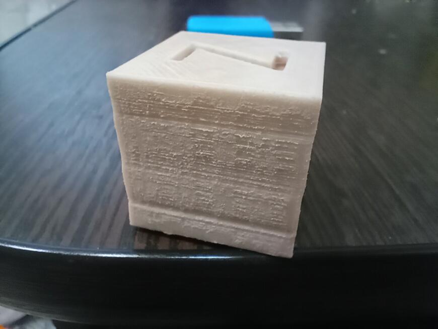

Теперь немного о PETG. Опыта у меня с ним раньше не было, поэтому я не могу его сравнивать с PETG других производителей.
Пруток PETG на вид блестящий и кажется более гибким чем АБС.
Биения прутка совсем немного, без макросьемки почти незаметно, очень похоже на эталонный кубик.
Обзор на пластики Lider-3D  ABS и PETGОбзор на пластики Lider-3D  ABS и PETGПечатал с параметрами: сопло 230, стол 70, без обдува, слой 0.16 мм. Скорее всего судя по блеску пластика нужно было сделать температуру сопла немного меньшей, но и с такой он отлично напечатался.
Видно, что пластик крепкий, слои хорошо склеены между собой, внутренняя структура хорошо пропечатывается.
На ацетон и растворители не реагирует, как и положено PETG, все высыхает быстро и без следа, не размягчая пластик.
Шкурится с определенными трудностями и эффект от шкурения не очень, местами ворсится, чем то похоже на то, как шкуришь ПЛА. Так что лучше сразу делать аккуратно и красиво.
Обзор на пластики Lider-3D  ABS и PETGПотом конечно можно затереть до ровного состояния, но это процесс очень небыстрый.
Но я так понимаю, что сам пластик к постобработке не сильно приспособлен по-умолчанию. Режется он достаточно хорошо, поддержки отделяются с гораздо большим усилием, к столу липнет нормально, отделяется при 45 градусах от стола легко.
Если делать какие-то субъективные выводы по качеству, то PETG мне понравился больше, хотя и ABS для моих нужд с постобработкой вполне подходит, каких-то танцев с бубном у принтера не требуется, все печатается сразу.
