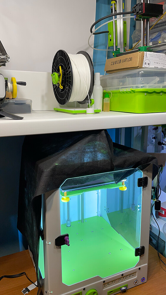

С появлением нового принтера, который я собрал еще летом прошлого года, стал вопрос об расположении катушки. Стандартное место катушки сзади принтера, но мне это доставляло ряд неудобств с доступом. А поскольку мой принтер стоит под полкой, я и решил организовать подачу сквозь саму полку.
Основные детали стоики вырезаны из плексигласа лазером, чего и вам советую в случае, если захочется повторить. Поэтому в архиве есть и раскрой в формате DXF. Но можете и напеачать к примеру из PLA, также нужно учесть, что нагрузка в 1 кг требует заполнения не самого рыхлого.

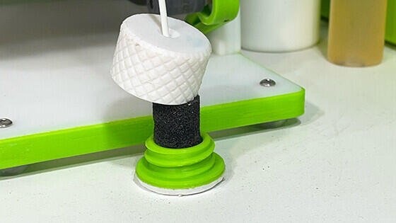

Также добавил в отверстие полки фильтр, внутри которого микропористый поролон прорезанный лазером. Такое расположение позволило еще и организовать своего рода пассивную термокамеру, завесив на магнитах шторкой из агроткани.

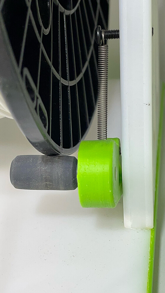

В конструкцию стойки вошла такая деталь как фетровая муфта для притормаживания самой катушки. Эта деталь предотвращает от самопроизвольного раскручивания филамента.
Держатели катушки я ранее публиковал, но в этой версии я немножко их изменил сделав чуток толще, а также поставил другую гайку-ручку. Используется гайка М8 тонкая.
