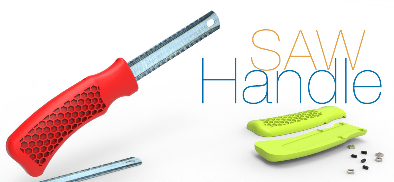

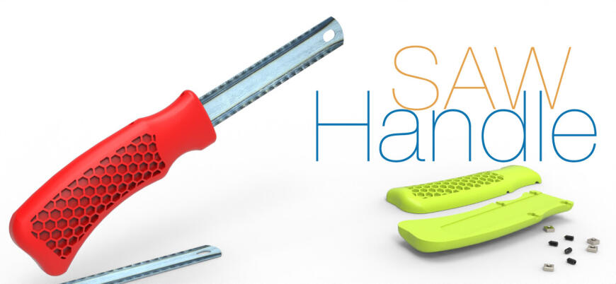

Ручка для режущего полотна
Эта ручка специально предназначена для работы с двусторонними лезвиями по металлу шириной 20 мм. На самом деле, иногда оказывается удобнее использовать такой инструмент вместо стандартной ножовки при резке в труднодоступных местах.
Сегодня как раз тот случай, когда мне понадобилась такая ручка, чтобы справиться с неотложной необходимостью отрезать кое-что. Я глянул по магазинам, но подходящего варианта не нашёл. Забавно, что в продаже были некоторые ручки, но они как-то не соответствовали моим ожиданиям. Тогда я решил немного попрактиковаться, ведь разработка ручки — это не совсем тривиальная задача, и даже повторение редко используемых навыков оказалось полезным.
В итоге получилась ручка, которая оказалась довольно эргономичной. Однако мне пришла в голову идея использовать зажимы сверху лезвия, то есть установочные винты, чтобы прижать зубцы. Такой зажим оказался гораздо надежнее в тех случаях, когда лезвие может застревать из-за недостаточной аккуратности. В качестве гаек для зажимов я использовал квадратные М3. Их установка при сборке не представляет сложностей. Сама ручка состоит из двух половинок, которые нужно просто склеить, предварительно установив гайки, конечно же :)
Возможно, она пригодится и вам, если когда-либо придется столкнуться с подобными задачами.
