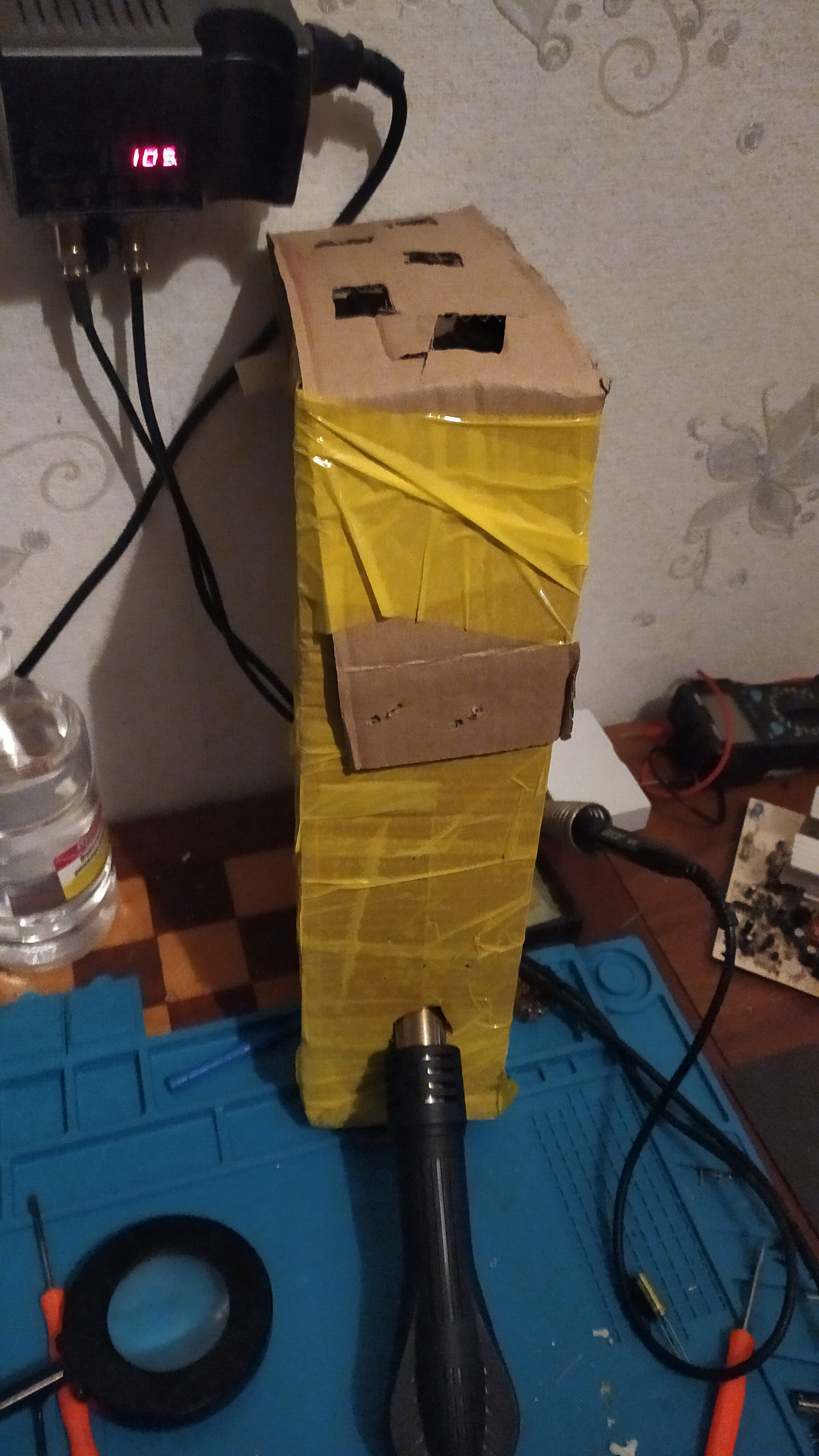

Всем привет,недавно купил 3д принтер и столкнулся с проблемой сырого филамента, в лучших традициях почитал советы, попробовал просушить в духовке на ооочень малом огне, еле горел, по итогу это кончилось плохо, я спецом выбрал маленькую катушку и не жаль было её испортить, она полностью слиплась, потом заказал сушку для овощей, но доставка 3 дня, мучался сильно и хотел действий а не ожиданий, внезапно пришла идея, у меня как у радиолюбителя есть паяльная станция с минимальной температурой 100 градусов, что по моему мнению подходило, я сделал из картона коробку, чтобы не было отверстий где не нужно обклеил скотчем, сверху поместил филамент, снизу сделал отверстие для паяльного фена, чтобы уравнять температуру, боявшись что 100 градусов много для него внизу до филамента сделал маленькие отверстия 2-3 мм порядка 20 шт, и сверху наделал больших отверстий для циркуляции воздуха и испарений из филамента, начал после этого сушку, в середине процесса катушку перевернул, по истечению 6ти часов я опробовал сушенный филамент, дефект пузырения прутка при экструдировании пропал, чистый крепкий пруток получается, к итогам хочу подвести о том что сушку можно сделать из чего угодно что может генерировать достаточное тепло для сушке остальное зависит от вашей фантазии или как в моём случае больной фантазии, думаю что от маленького обогревателя из фикспрайса даже получиться сделать достойную сушку:) надеюсь кому то помог и сохранил время или ваши кровные, в это тяжелое время не особо и хочется тратиться, всем добра и позитива:)
