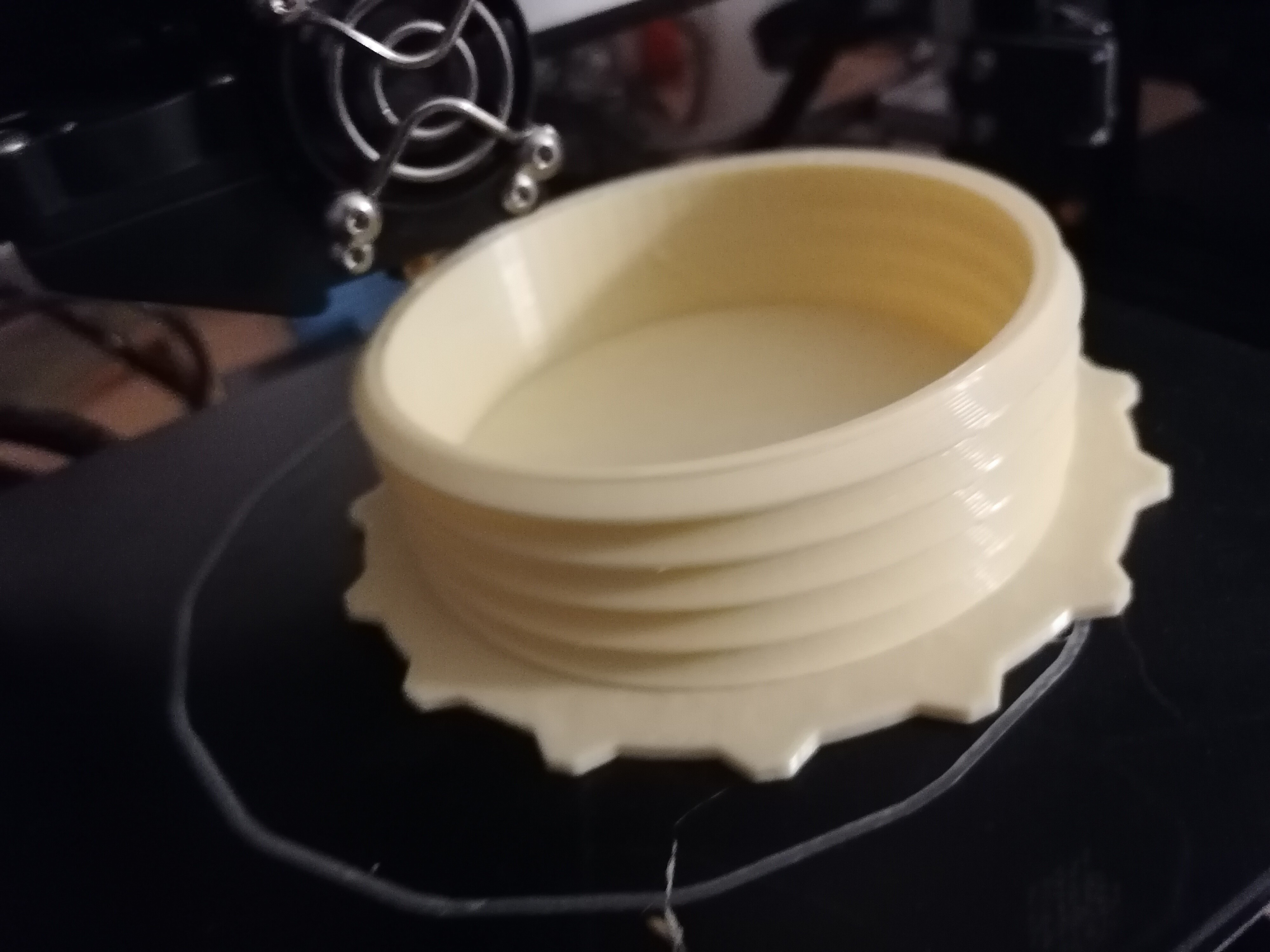

Снова фьюжен, снова быстромодель - тем более что резьба автоматически создаётся. Просто идеальный красавчик с левой резьбой. Почему с левой? Наверно, потому что вопрос совместимости не стоит, так что пусть будет так:
Оружие в компьютерных играх, часть 2 эпизод 0. Полезные мелочи, хитрый слайсинг и неправильные швы
И пошёл так же идеально печататься на двух принтерах слоем 0,24. На кингруне подставка, на эндере "крышка". Всё из PETG разных цветов и производителей:Оружие в компьютерных играх, часть 2 эпизод 0. Полезные мелочи, хитрый слайсинг и неправильные швы

Основная часть резьбы благополучно пропечаталась. И тут ждал фейл номер 2: не знаю, каким образом, но шов в слайсере был установлен в положение Random, отчего вся поверхность модели покрылась прыщами от начала слоя. Обычно у меня на Rear стоит и всё пучком, а тут ни с того ни с сего...

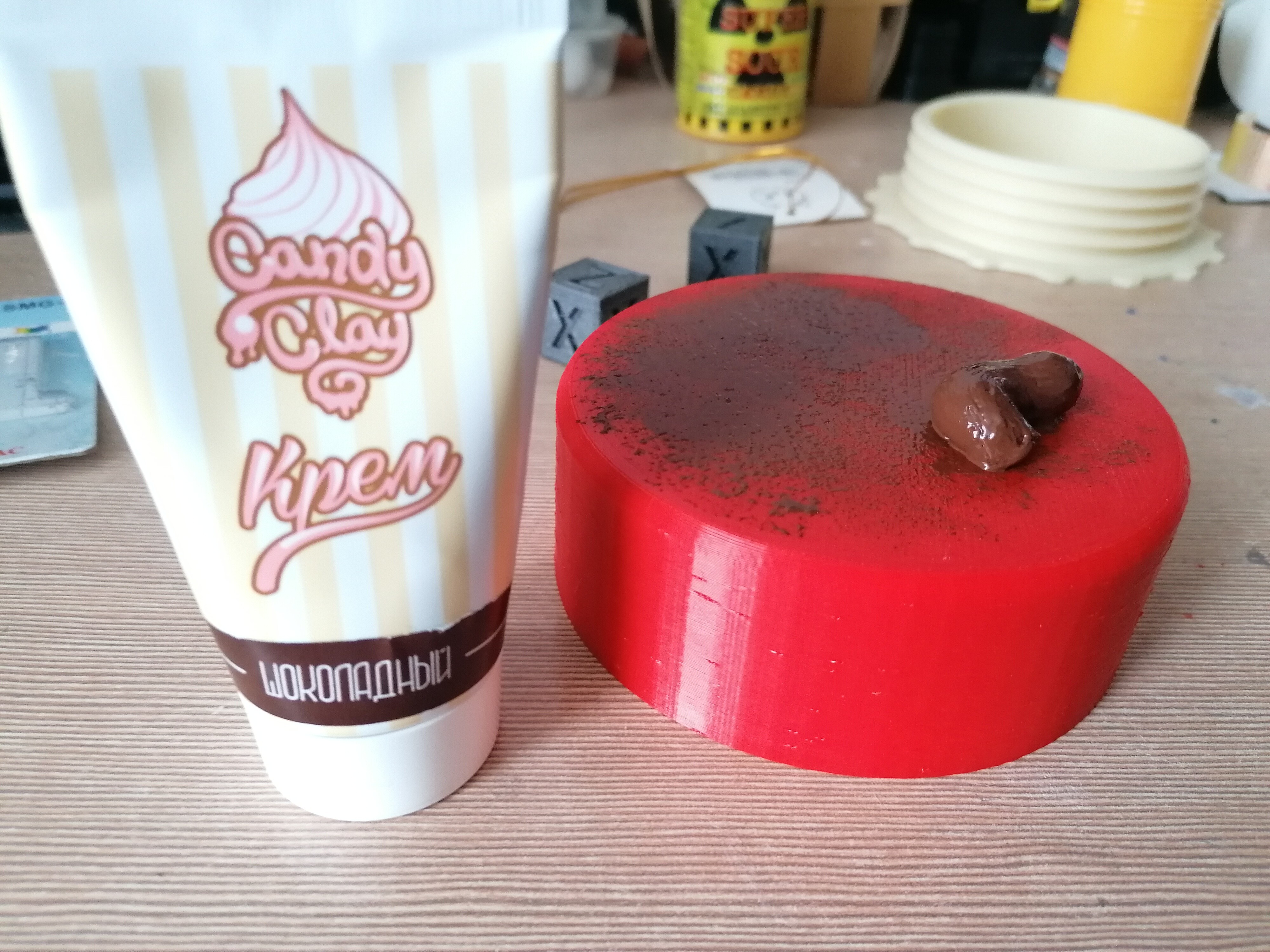

Декорировала без постобработки "кремом" из Леонардо - там есть раздел со специально обученной полимерной глиной для тортиков. Шоколадный крем "искаропки" выглядит совсем не аппетитно и пахнет ПВА. Но, будучи растёртым тонким слоем, даёт красивую текстуру:
Теперь похоже на... шоколадную глазурь!

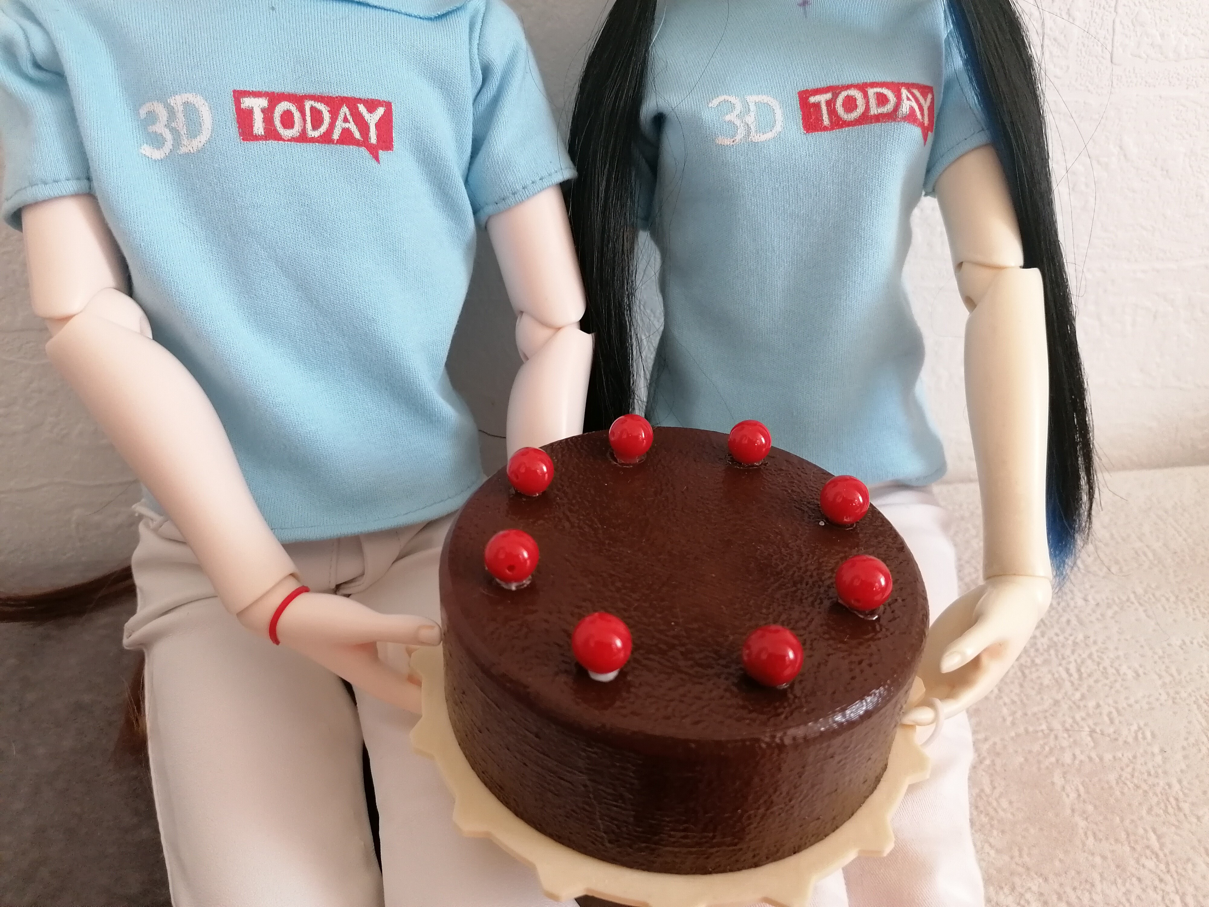

Ну и какой торт без вЫшенок на торте? Одна - хорошо, две - лучше, а восемь - самое то:Оружие в компьютерных играх, часть 2 эпизод 0. Полезные мелочи, хитрый слайсинг и неправильные швы
Надо бы крем вокруг вЫшенок сделать, да пока стремаюсь. Главное - резьба расчищена, шкатулка закрывается, и в неё вошла даже форма для кристаллов, которую я туда впихнуть не стремилась. А силиконовые штуки любят пыль цеплять ещё как!
