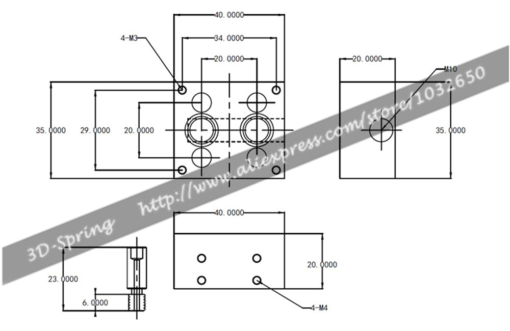

Приобрел Kraken с водяным охлаждением и помпу.
Запитал помпу от 4,5 В, поток поменьше, шум поменьше, ресурс побольше.
Сделал крепеж для ёмкости на стену.
Наглядно, легко поменять, долить, виден уровень.
Помпа не бесшумная, но тише обдува принтера.
Сваял на базе химерного каретку уже для кракена.
Хотэнд очень компактный, 40х35х20, легкий.
Внутри никаких лабиринтов для охлаждения, тупо отверстие между 2-мя подводами жидкости.
Погонял при 260 градусах на 2-х вулкано (ёще 2 всё едут по планете нашей огромной), Тхотэнда 36 градусов.

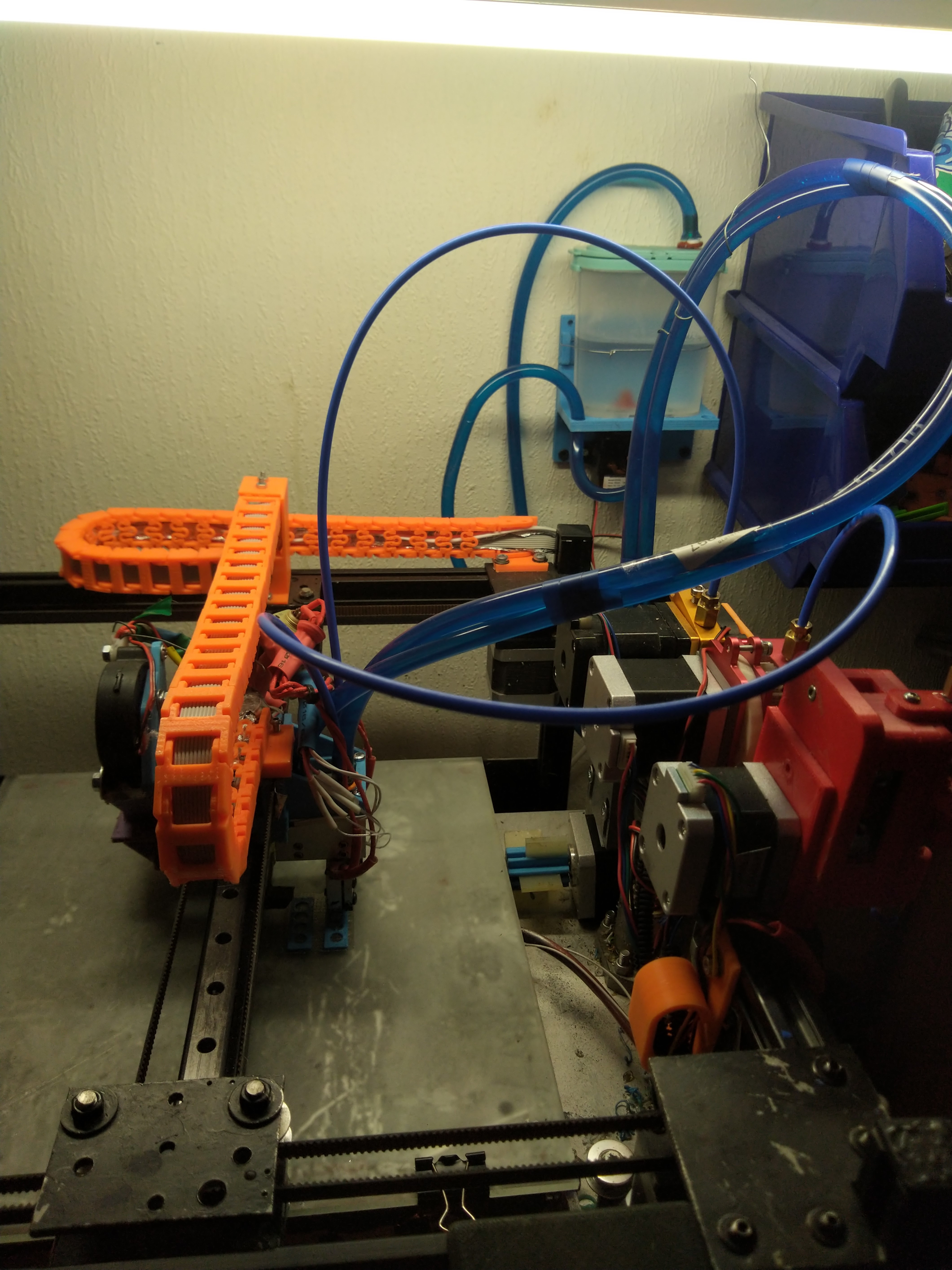

Дополнительного радиатора охлаждения жидкости не ставил.
Общий вид:
Получилось чуть ли не компактней химеры, т.к. нет вентилятора хотэнда.
Под 4 сопла увеличил длину вытиралки.
Неожиданно даже все собралось, поместилось, вставилось и печатает.
Жду ещё 2 Вулкано, и 4-х цветная печать моя!
