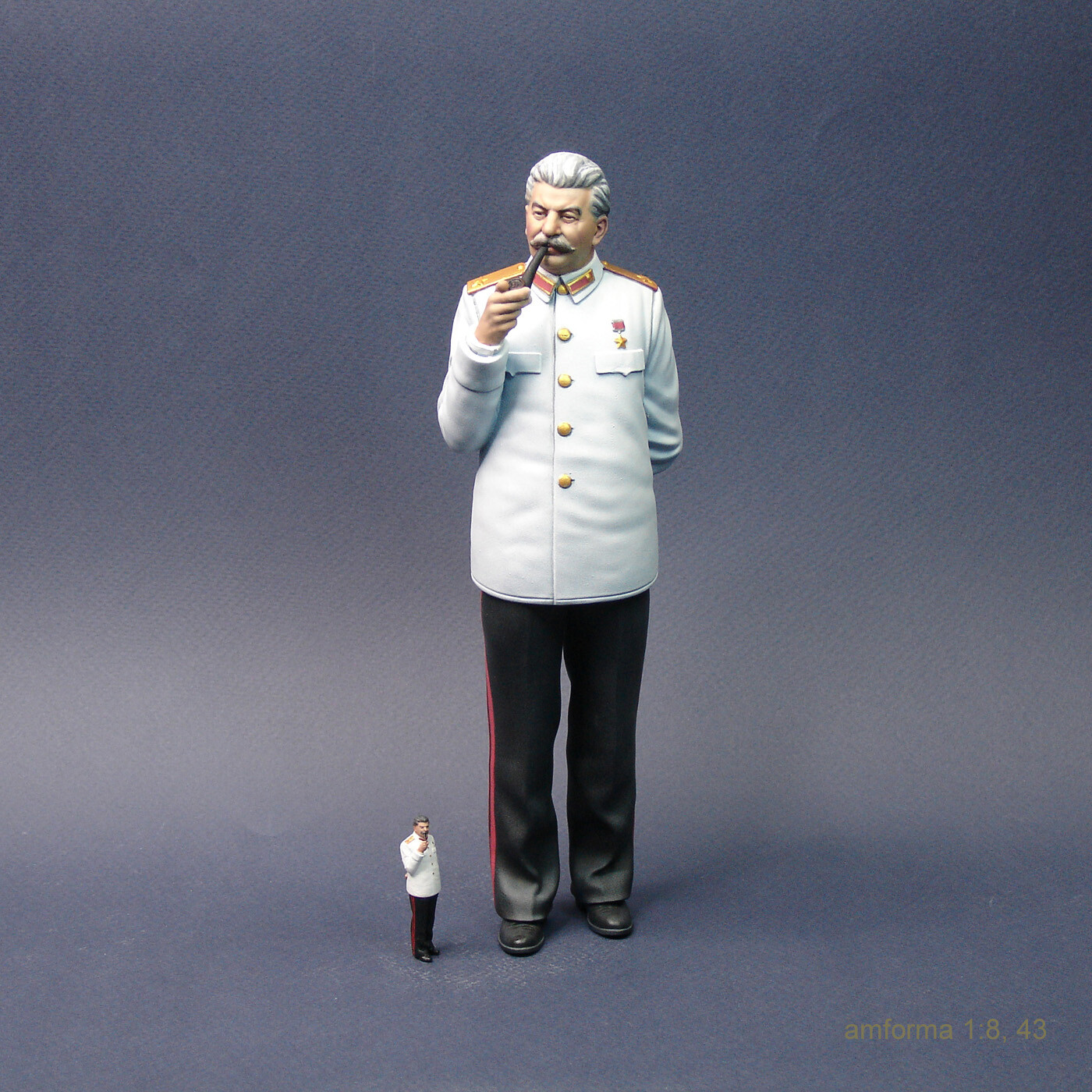

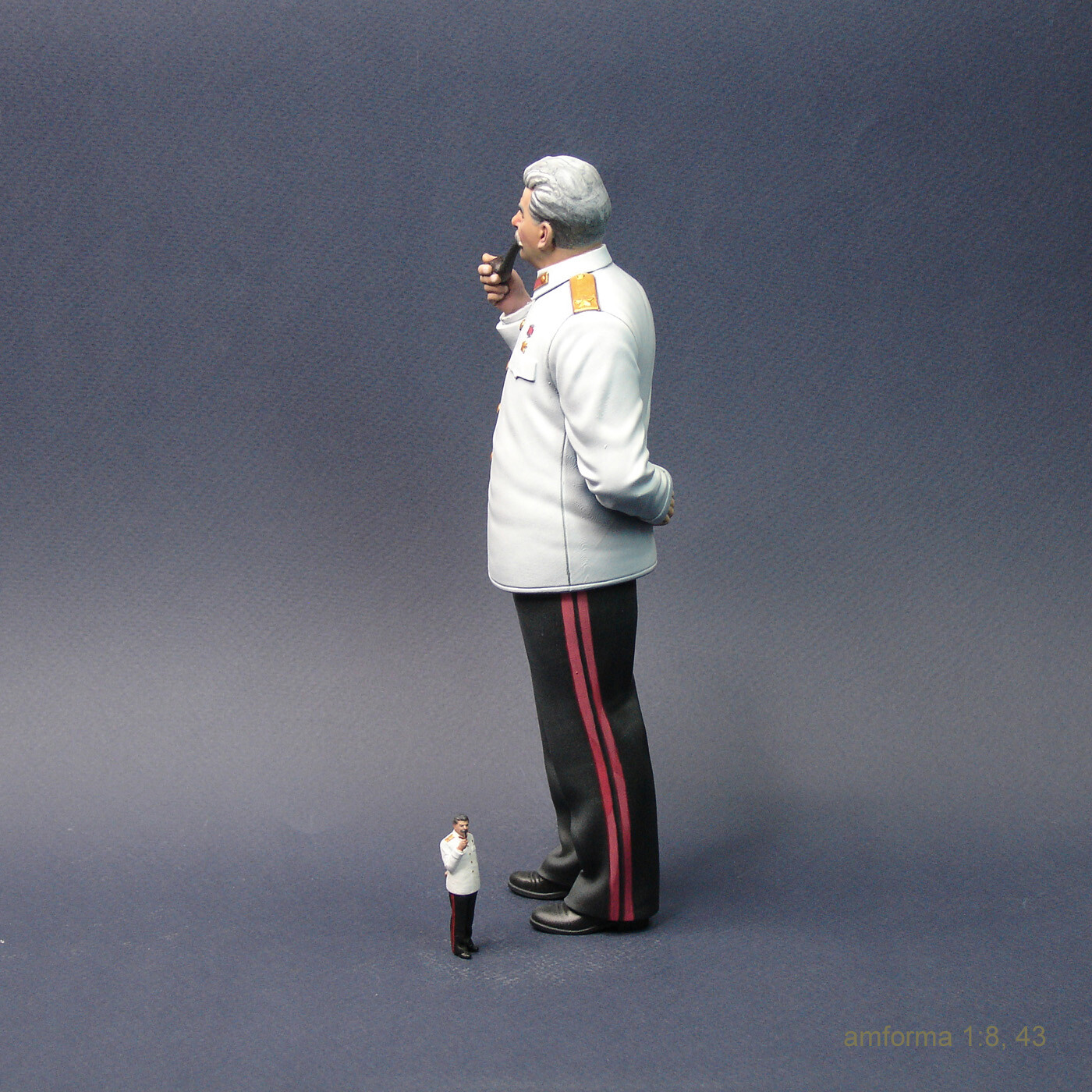

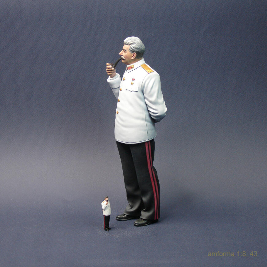

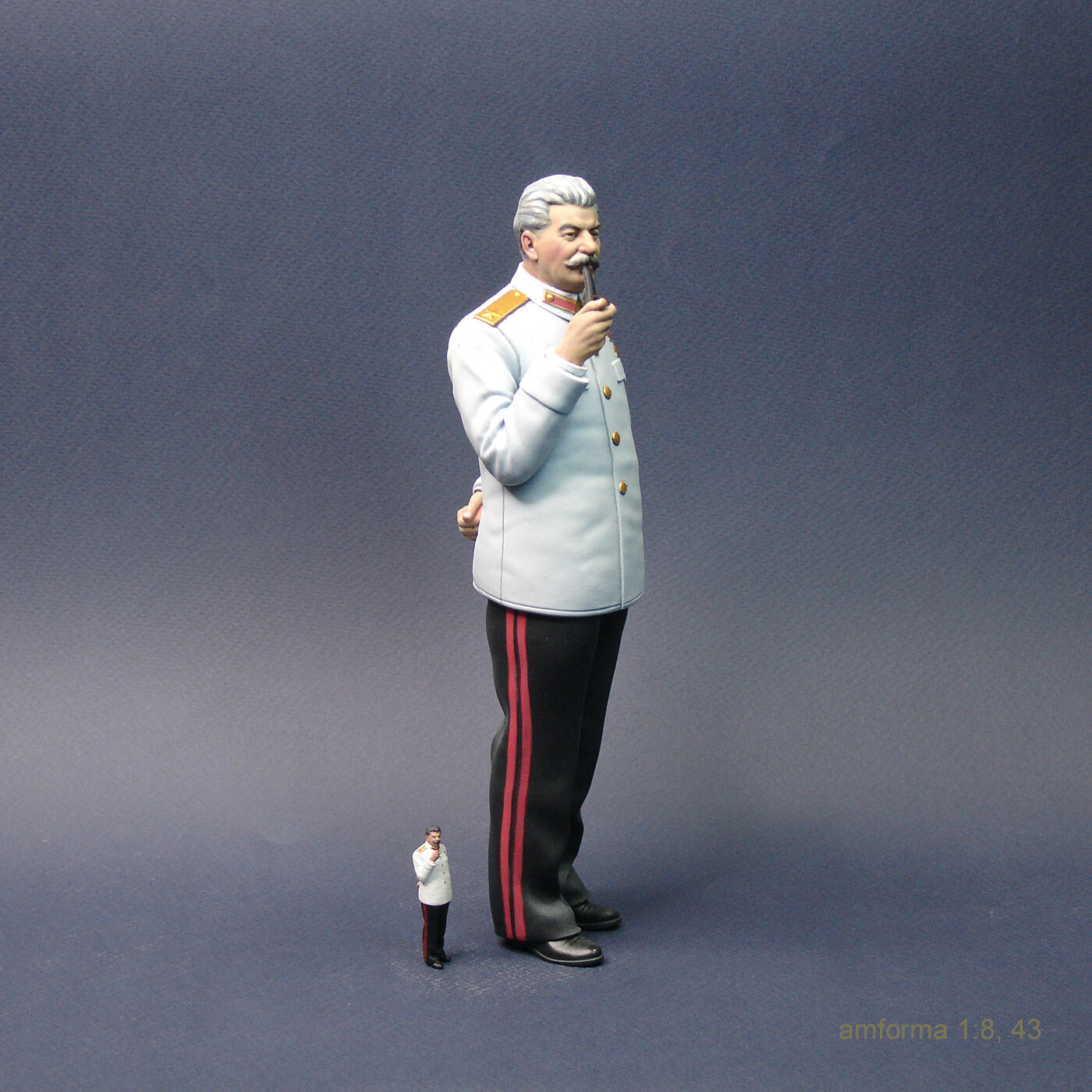

Масштаб 1:8. Высота миниатюры – 214мм.
По поводу роста Сталина возникли споры. Учитывая геометрию скульптинга, тут явно присутствует творческое видение автора, напрашивается рост выше, чем указывается во многих источниках. В общем, было принято решение сделать рост 1710мм, включая каблуки и прическу, отсюда и 214мм. Что же касается творческого подхода, то 3Dмодель выглядит ни как копия с живого человека или 3Dскан, а именно как монументальная скульптура. На мой взгляд, слегка уменьшенная голова, поза, характер складок и множество других нюансов, как бы, превозносят образ над реальным человеком. Не знаю сознательно ли автор вылепил модель именно так но, несмотря на всё это объект совсем не потерял узнаваемости и характера. Ссылка на автора 3D скульптинга.
Задача. Разбавить стеллажи автомоделистов персонажем без которых некоторые модели как без колес. Например: ГАЗ-М-20 "Победа", или ЗИС-101. Я даже боюсь представить, сколько стоят эти модели в масштабе 1:8, но они существуют и довольно таки популярны в среде некоторых коллекционеров. Один из таких собирателей и вдохновил меня на покупку 3Dмодели, 3Dпечать и роспись.
На 3dпринтере Anycubic Photon Mono X, в указанных размерах, модель печаталась около 10 часов. Вес – всего 87 гр. с поддержками, при толщине стенки 1,8мм. Высота слоя стандартная - 35мкм. Полимер – обычный серый anycubicс добавлением Harzlabs, INDUSTRIAL ABS, примерно 70/30. Более медленный полимер не повлиял на время засветки, но повысил параметра сглаживания, упругости и прочности в целом.

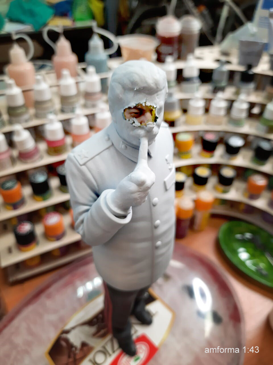

Роспись. Большая часть поверхностей это грунт, такой как KUDO (черный) и ARMYPAINTER(нескольких цветов). Многие считают, что KUDO не предназначен для миниатюр, но в некоторых случаях бывает как нельзя, кстати. В данном случае это набор цвета и создание необходимой фактуры брюк. Оказывается, что черный у них бывает двух тонов и разбор на свет и тень, получился довольно таки простым. Мелкие же детали, лицо и руки были расписаны, при помощи кистей, красками двух брендов, специализирующихся на моделизме: ARMYPAINTER и Vallejo. До аэрографа дело не дошло.

P. S. Процесс удаления жидкой маски. Выглядит жутковато.
