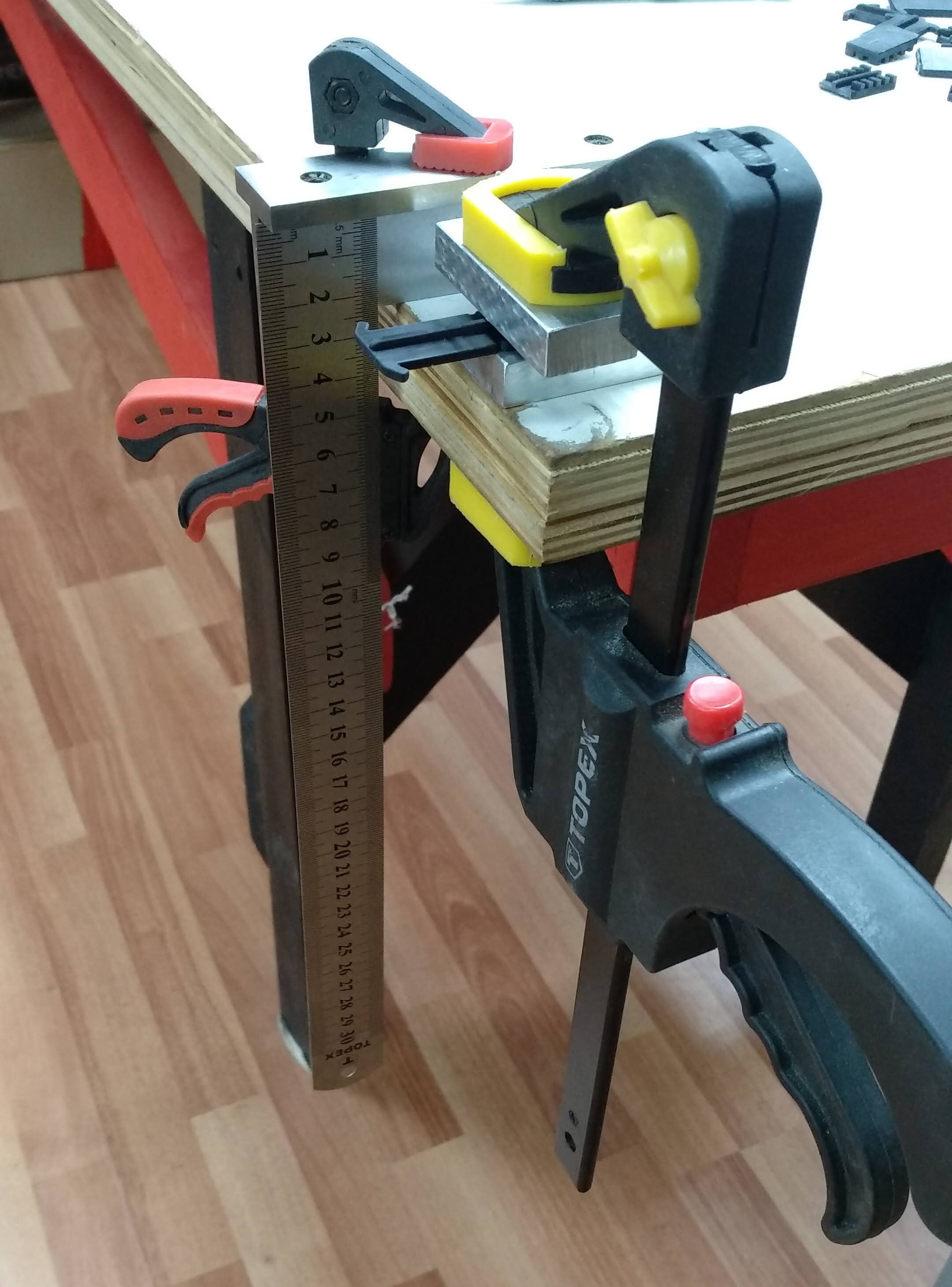

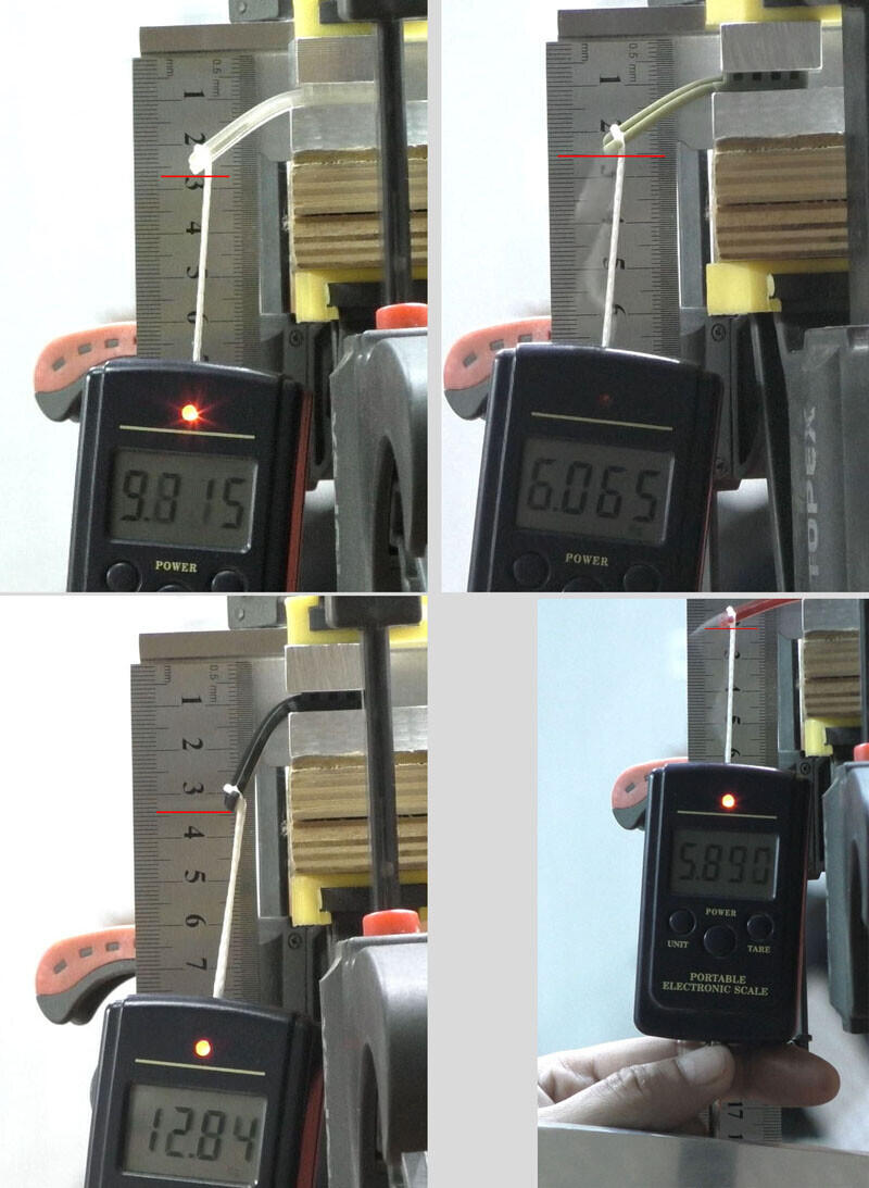

Идея простая: из разных смол печатаются одинаковые тестовые модели, затем они фиксируются и к ним прикладывается постепенно возрастающая нагрузка до разрушения модели. Величина деформации (изгиба) и приложенной силы в момент разрушения фиксируются на видеокамеру. В принципе, этих двух показателей уже вполне достаточно чтобы можно было хотя бы в общих чертах судить о прочностных характеристиках. Не в абсолютных цифрах, конечно, а в сравнении разных смол между собой.
И да, частая смена смолы в ванне просто выбешивает...
Импровизированные "испытательный стенд" весьма незамысловат:

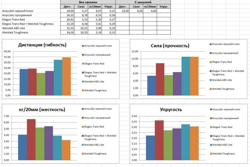

Пока успел напечатать и протестировать 6 полимеров. Точнее, 5 полимеров и 1 смесь из двух разных. Результаты усредняются по тестированию шести образцов для каждого полимера.
Планирую добавить еще хотя бы 6-8 полимеров, а кроме того испытать эти же полимеры после термообработки. Будет интересно посмотреть действительно ли термообработка как-то влияет на механические характеристики.
Дистанция - до какого деления линейки образец успел согнуться перед тем как сломаться.
Сила - при каком показании безмена образец сломался.
кг/20мм - это при какой силе изгиб образца достиг деления 20 мм на линейке.
Упругость - просто результат деления силы на дистанцию. В общем-то бессмысленный показатель, в итоговых результатах я его уберу.
Довольно любопытный сюрприз преподнесла кубиковская прозрачная смола - она оказалась гораздо прочнее окрашенной (тестировалась смесь черной и скина). Я предполагал, что пигменты влияют на прочность полимера, но не думал что так сильно. Могла так же повлиять еще и сильная паразитная засветка по Z у прозрачных смол. Ради чистоты эксперимента протестирую еще белую и серую кубиковские смолы :)
