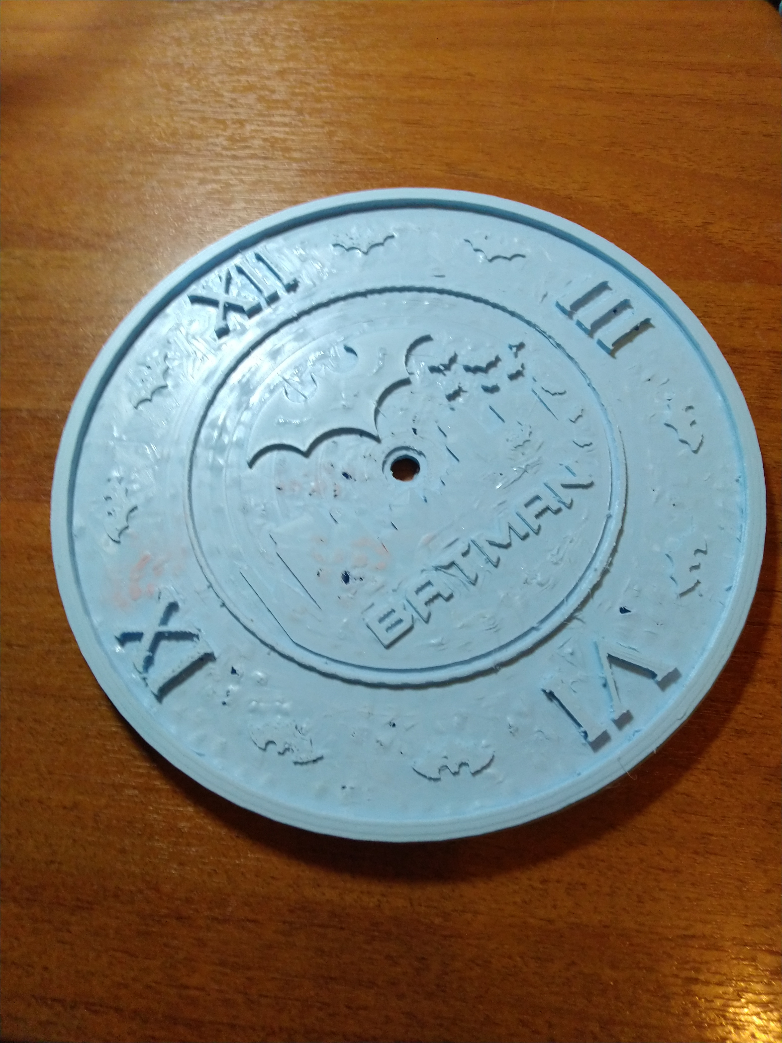

Циферблат 'BATMAN'.

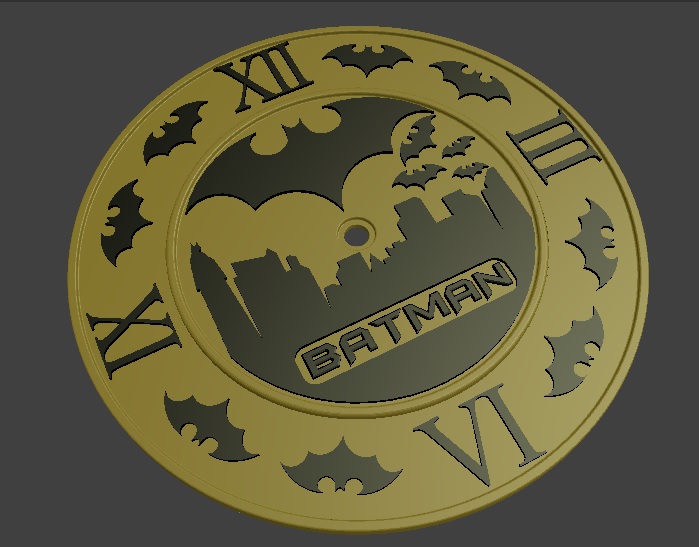

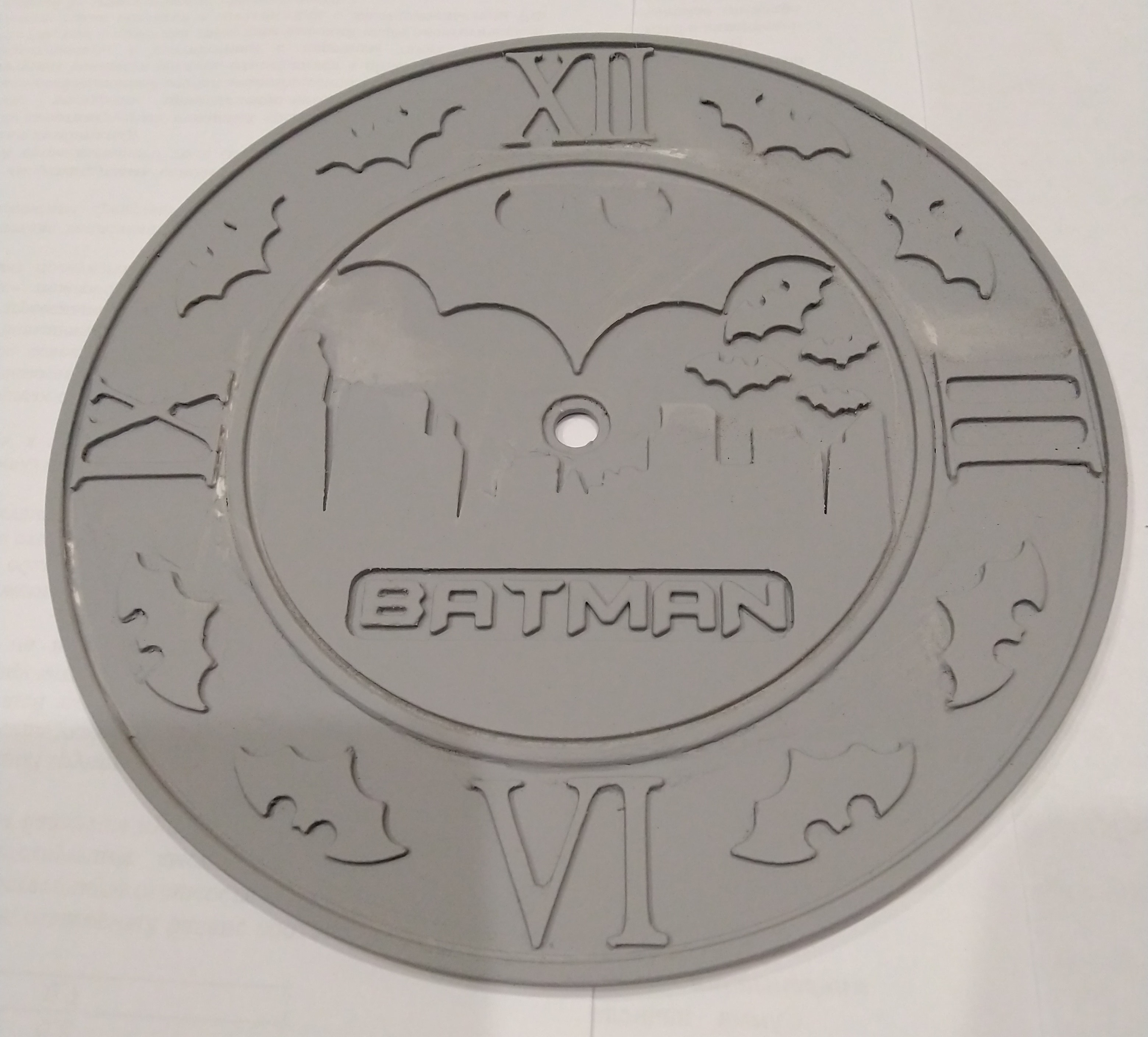

Примерно вот такой:Ну нарисовал модель, и побежал печатать.
Использовал PLA в надежде на то, что потом покрашу и все будет как надо.

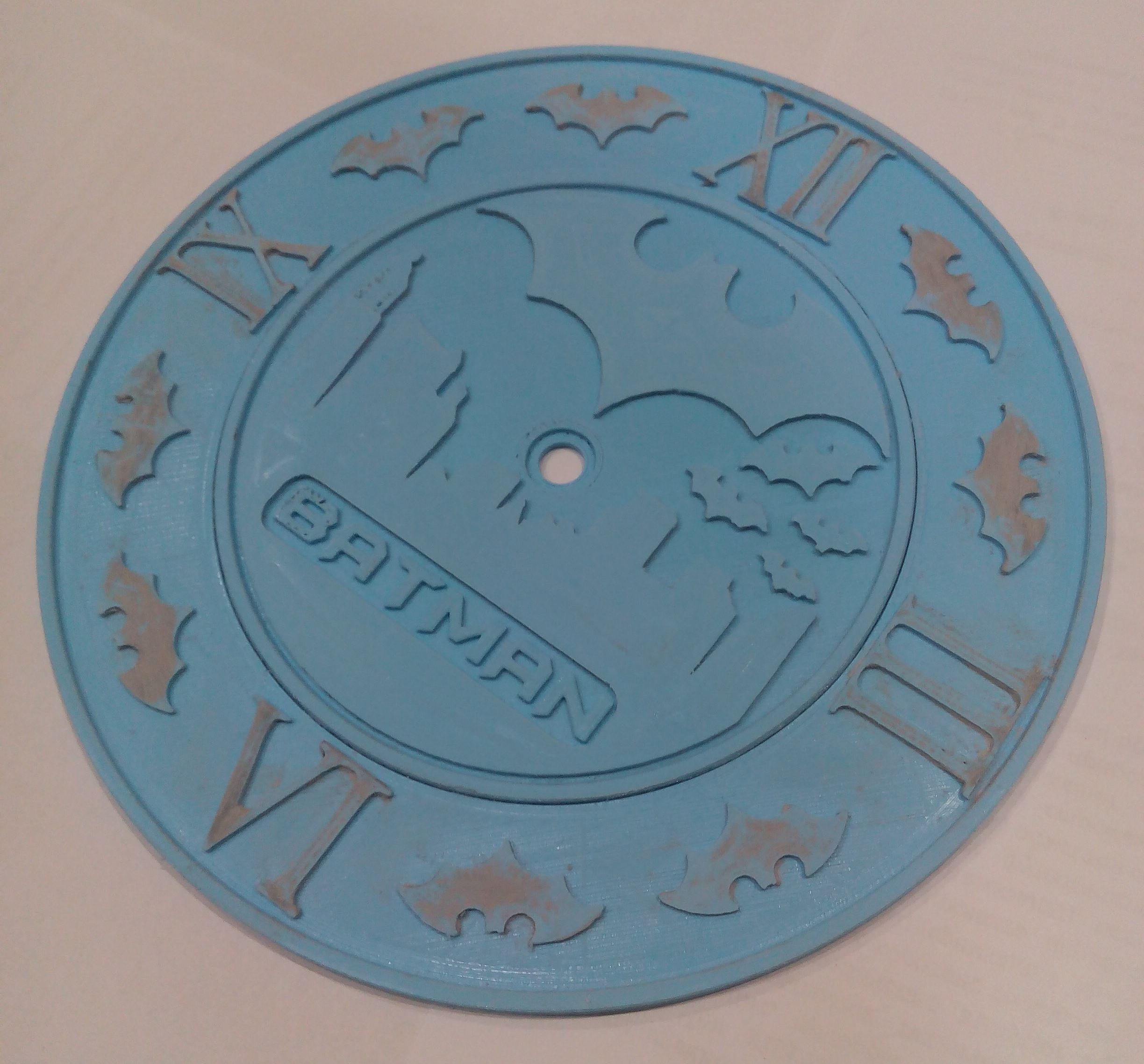

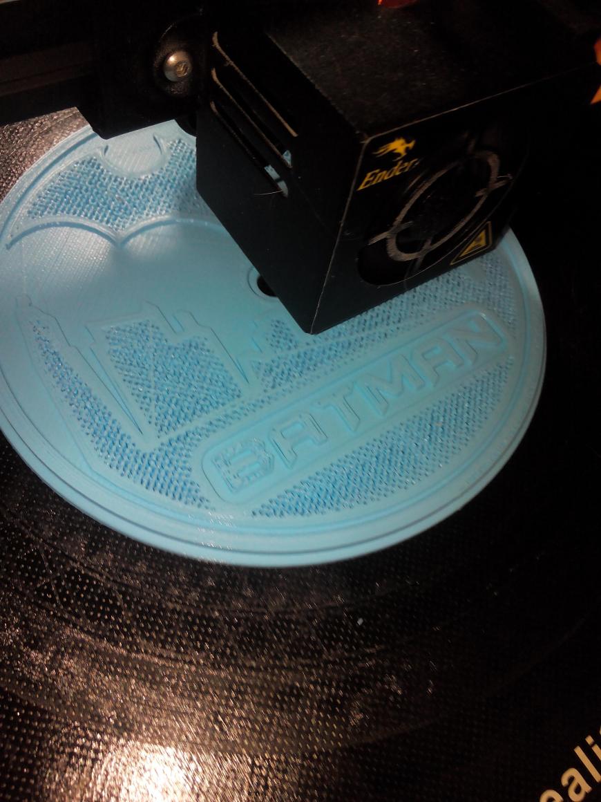

Принтер жужжал, давил пластик, старался и выдал результат:Видимо плохо старался я, когда готовил модель к печати.
Тут и недоэкструзия, и недостаточное количество
слоев крышки.
Да и реальный результат печати, пусть и с дефектами, сильно отличался от ожидания.
Циферблат получался толстым, значки на нем маленькие.

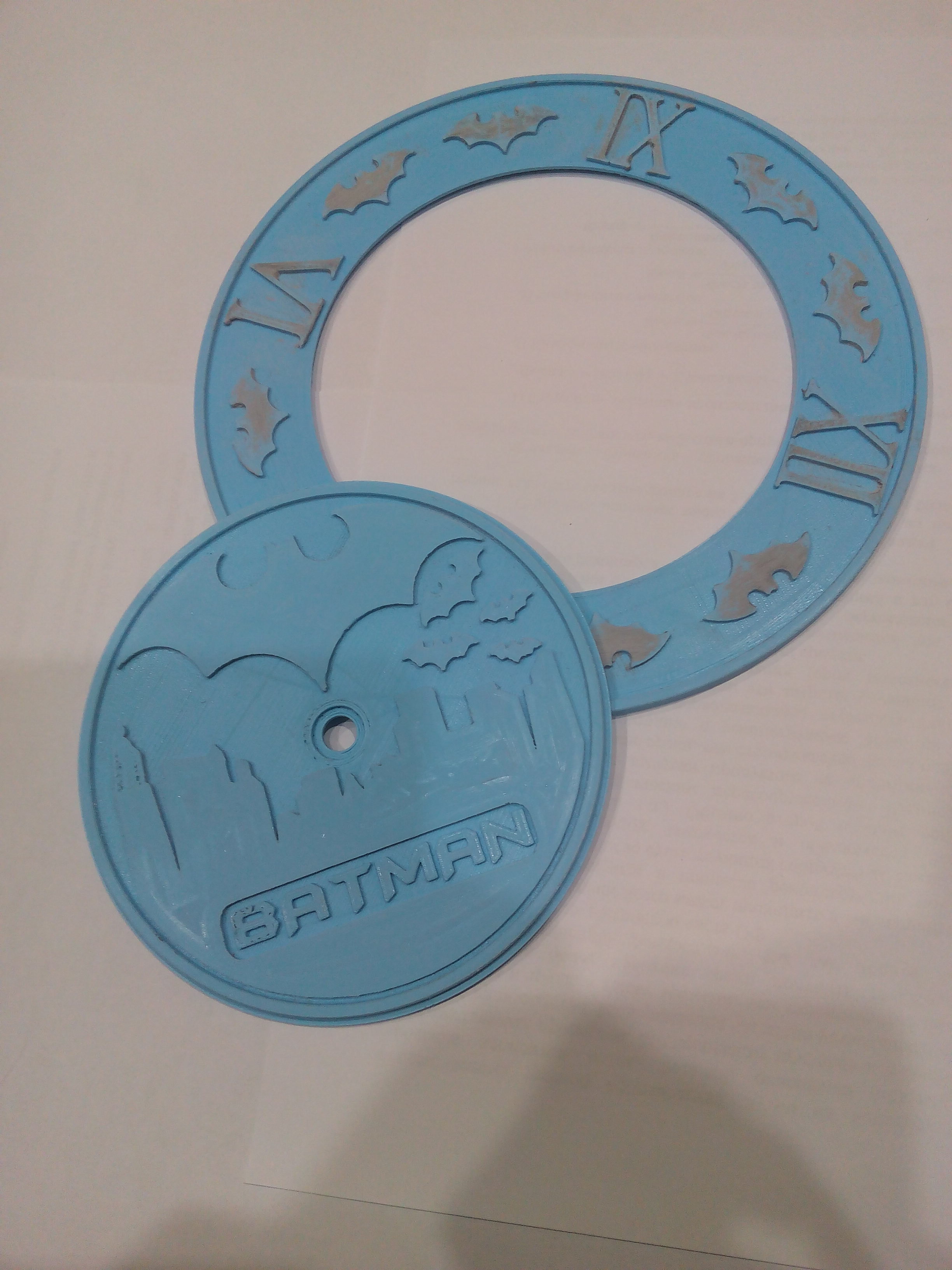

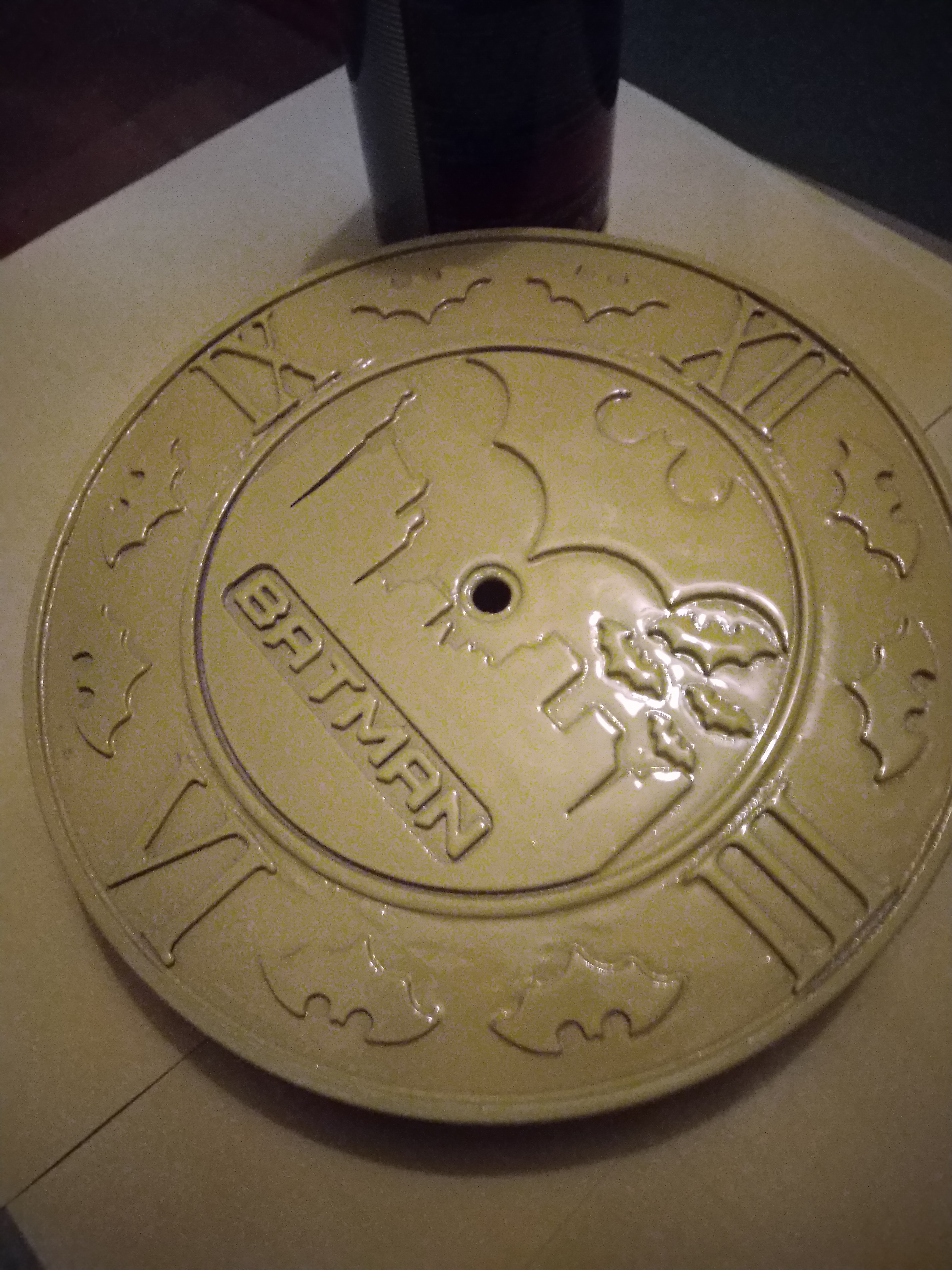

Перерисовал. Разделил на две части.

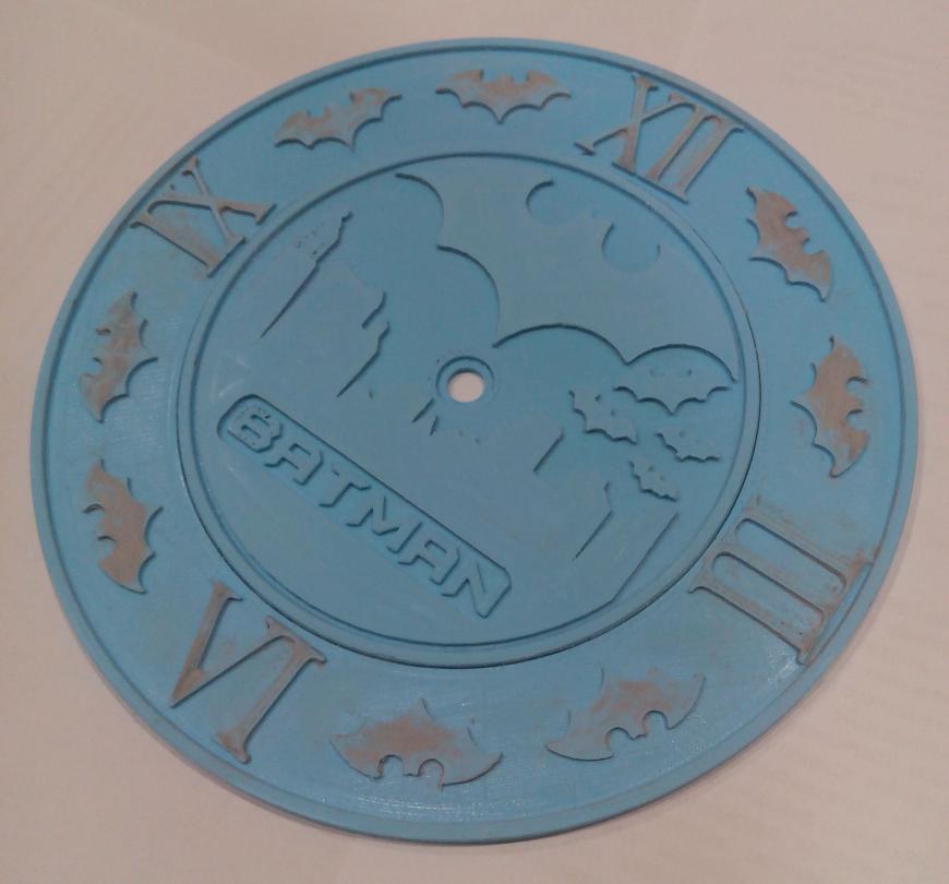

Сначала отпечатал центральную часть.Потом внешнююСклеил и зашпаклевал.Потом залил грунтовкой из баллончика.Ну и после просушки нанес пару слоев желтой краскиЕще просушил. Часов десять. Результат радовал глаз и решено было добавить еще один желтый слой.
Но, как оказалось, лучшее - враг хорошего) Краска начала сворачиваться, собираться складками.
Расстроило это меня очень сильно. Попытки оттереть поверхность растворителем
должного результата не принесли( и эта распечатка была отложена до лучших времен.

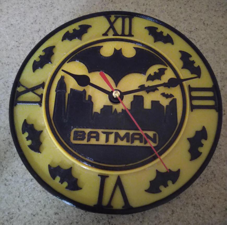

Подход к процессу решено было изменить - обойдемся без грунтовок и красок!
Это просто) когда есть пластики разных(а главное нужных) цветов.

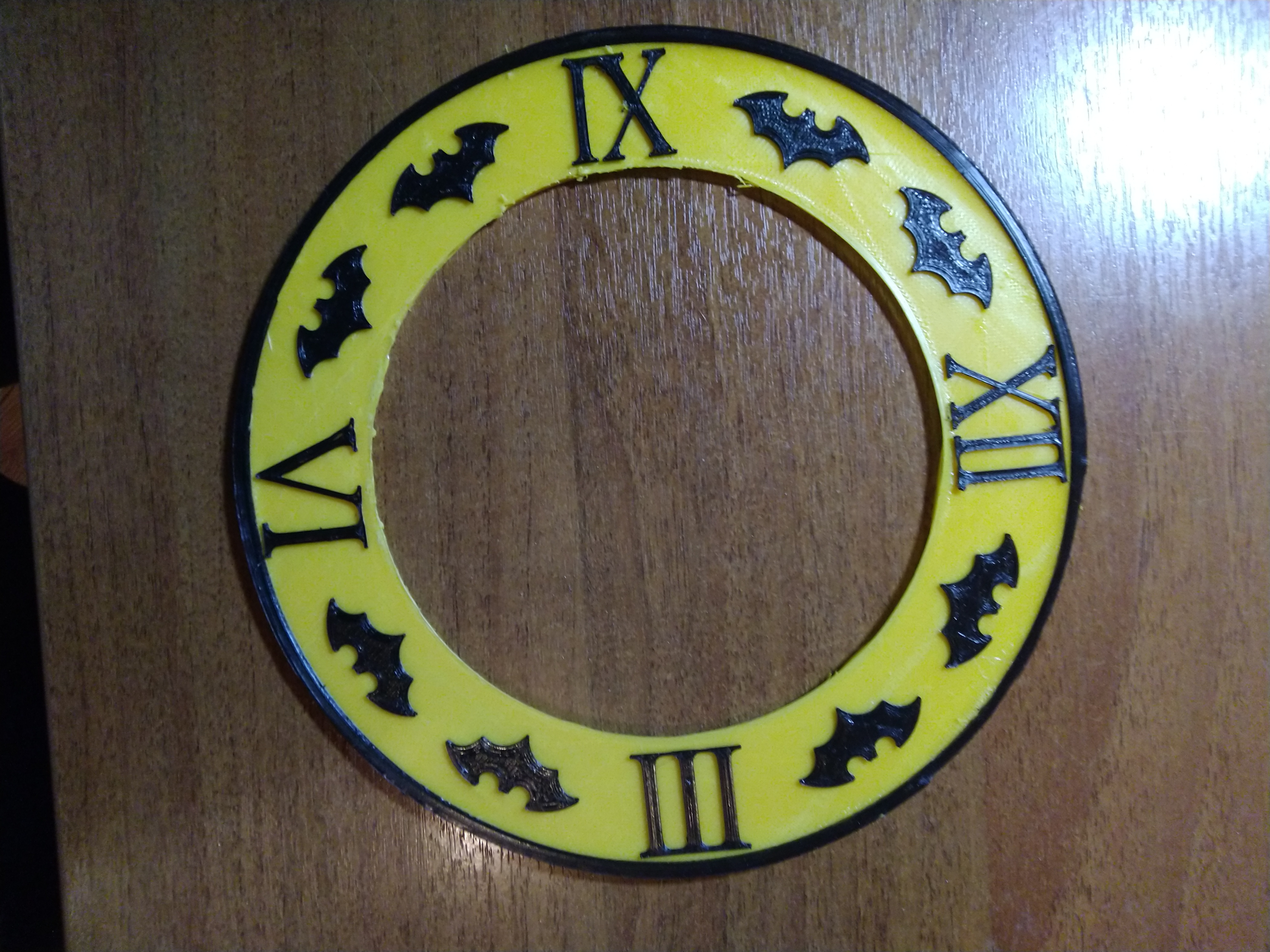

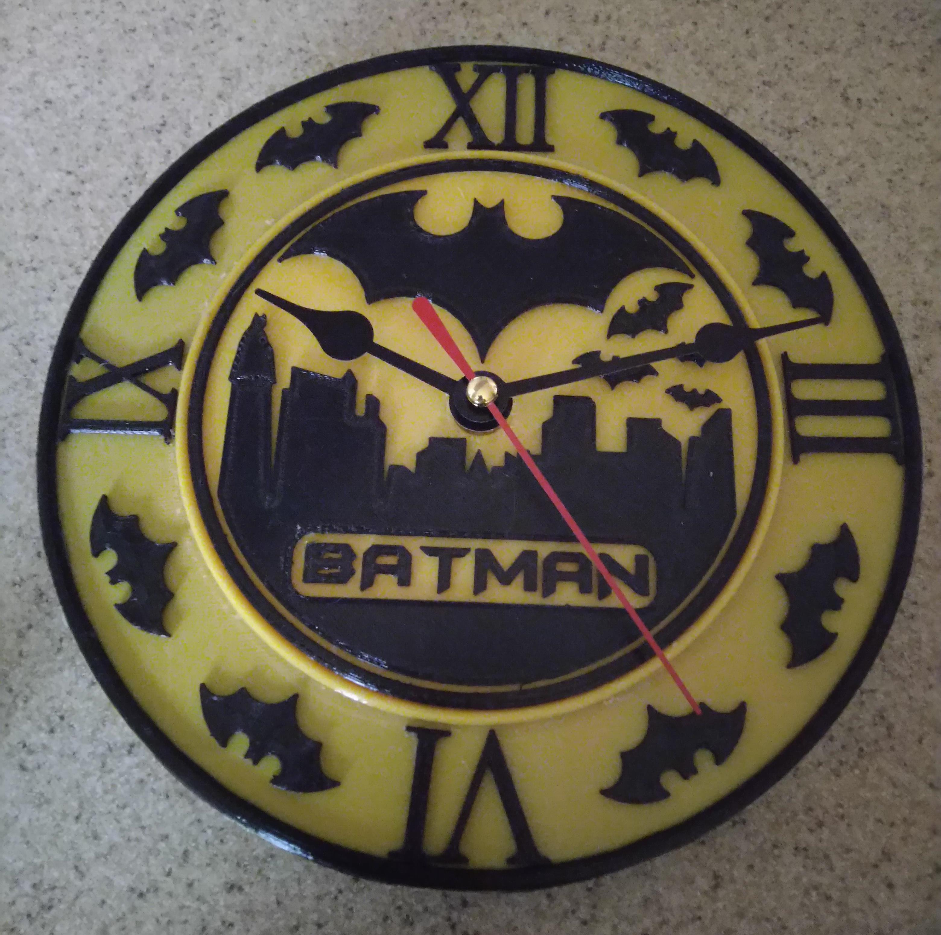

Центральная часть двумя пластиками отпечаталась очень приемлемо. Пластик менял на паузе.

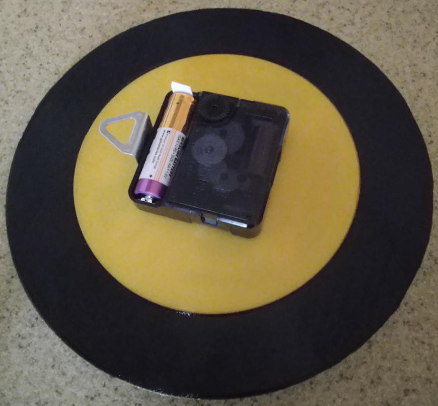

А вот внешняя ну никак не хотела получаться качественно, то края отлипнут, то сопли, то внешние стенки внутреннего периметра кривые и тонкие получаются. Поэтому разделил модель на мелкие части,
сделал их,

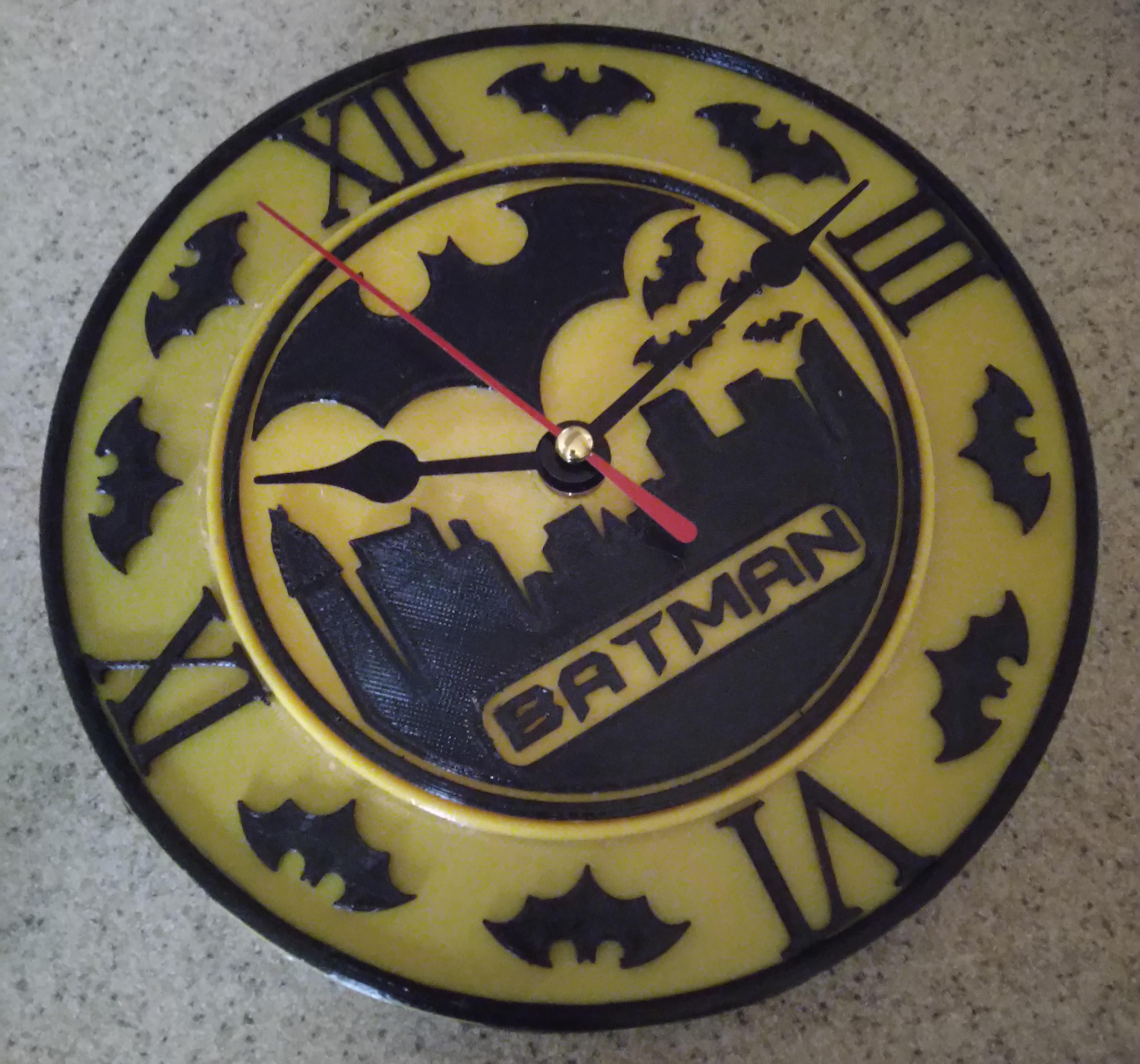

а потом склеил склеиваемое и наклеил наклеиваемое:Использовал пластик PETG.
Получилось.
