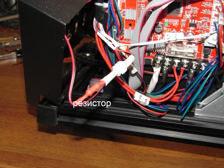

Перешел на круглосуточную печать, вроде никаких проблем не испытывал, но подумал что не помешает небольшая продувка корпуса с модулем управления.
Поставил 60х60 на 24V кулер, повернул его на выдув.

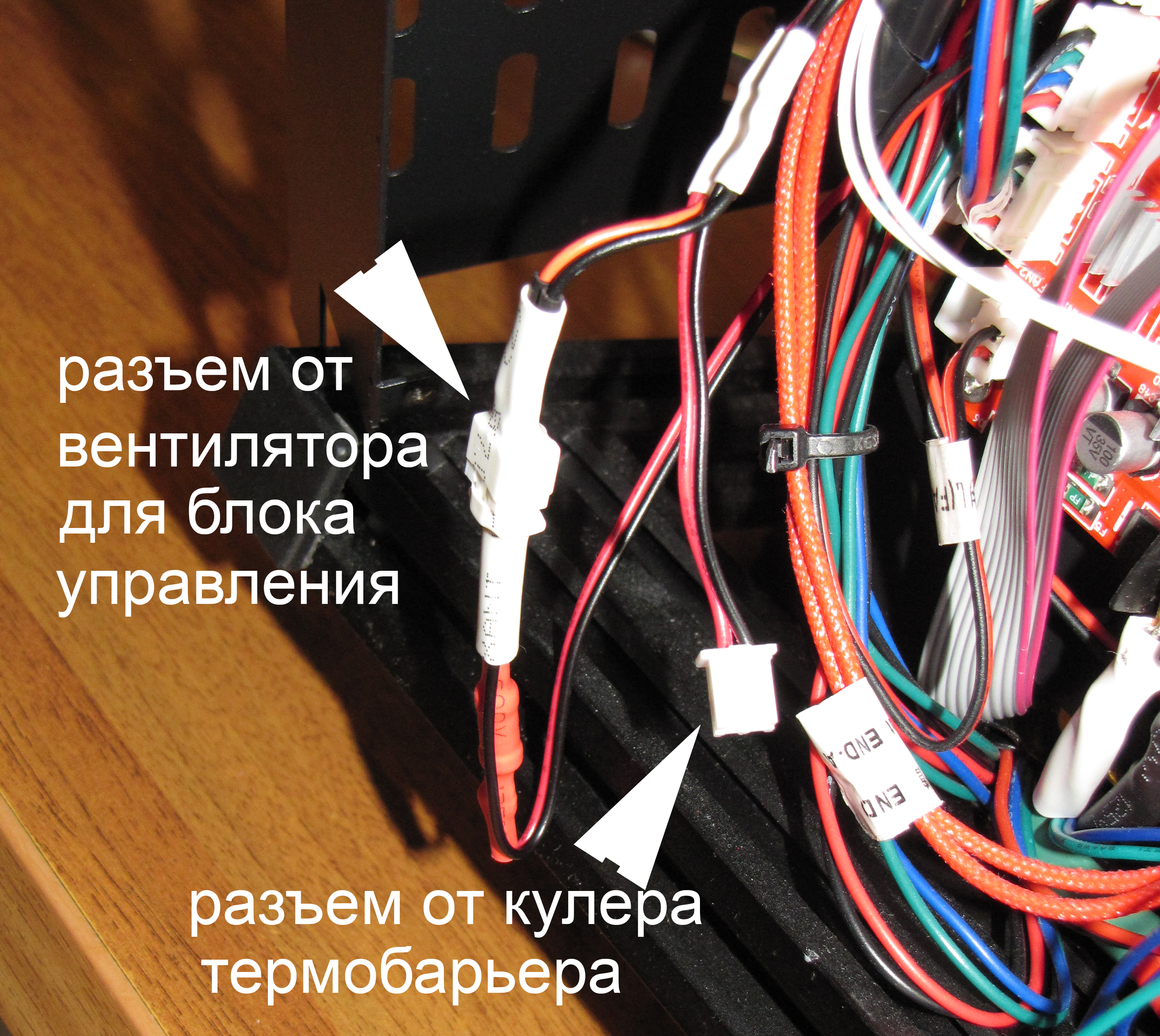

Чтоб дополнительного шума не издавалось, запитал его через резистор 200ом (1вт), в итоге на нем получилось напряжение около 12 вольт. Проверял от регулируемого БП, он прекрасно стартует практически от 7 вольт. От 12 работает четко и не слышно. Если там и без кулера все работало, то с дополнительным охлаждением будет ещё веселее работать :)
Подключил его паралельно кулеру обдува термобарьера.
Возле разъема поставил резистор
Закрепил его 2мя винтами М4х20мм через родные отверстия в крышке.
Получилось и хорошо, и не вредно для принтера.
