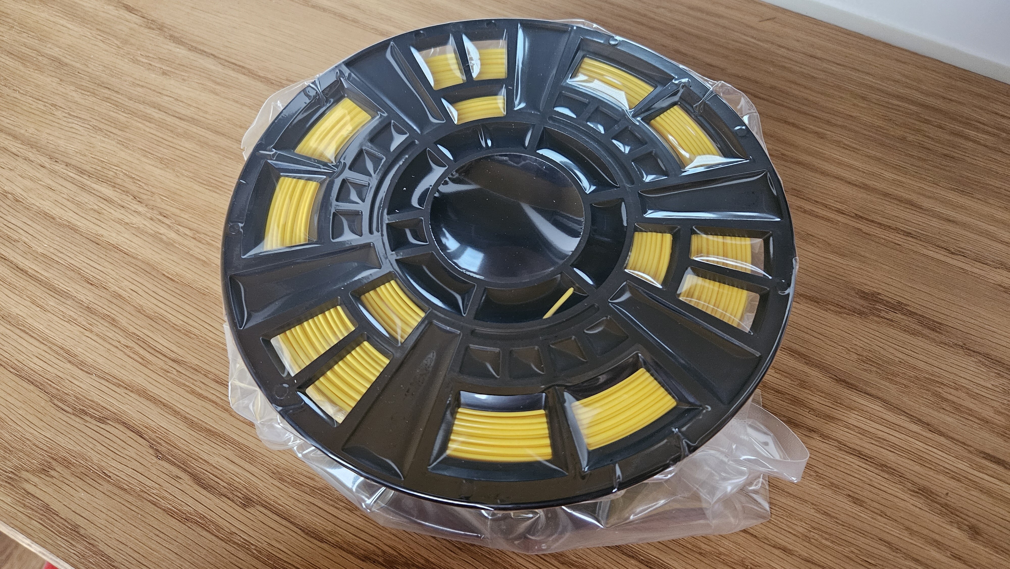

Пришли катушки в красивых коробках, упакованных в полиэтилен. Внутри сама катушка в вакуумной упаковке с пакетиком силикагеля. Катушка на 1 кг, стандартного размера, сделана из пластика (в AMS и прочие системы влезает без проблем).
Волей судьбы завалялась у меня катушка пластика этого же производителя, купленная аж 3 года назад. Прилагаю фотографию коробки для сравнения.

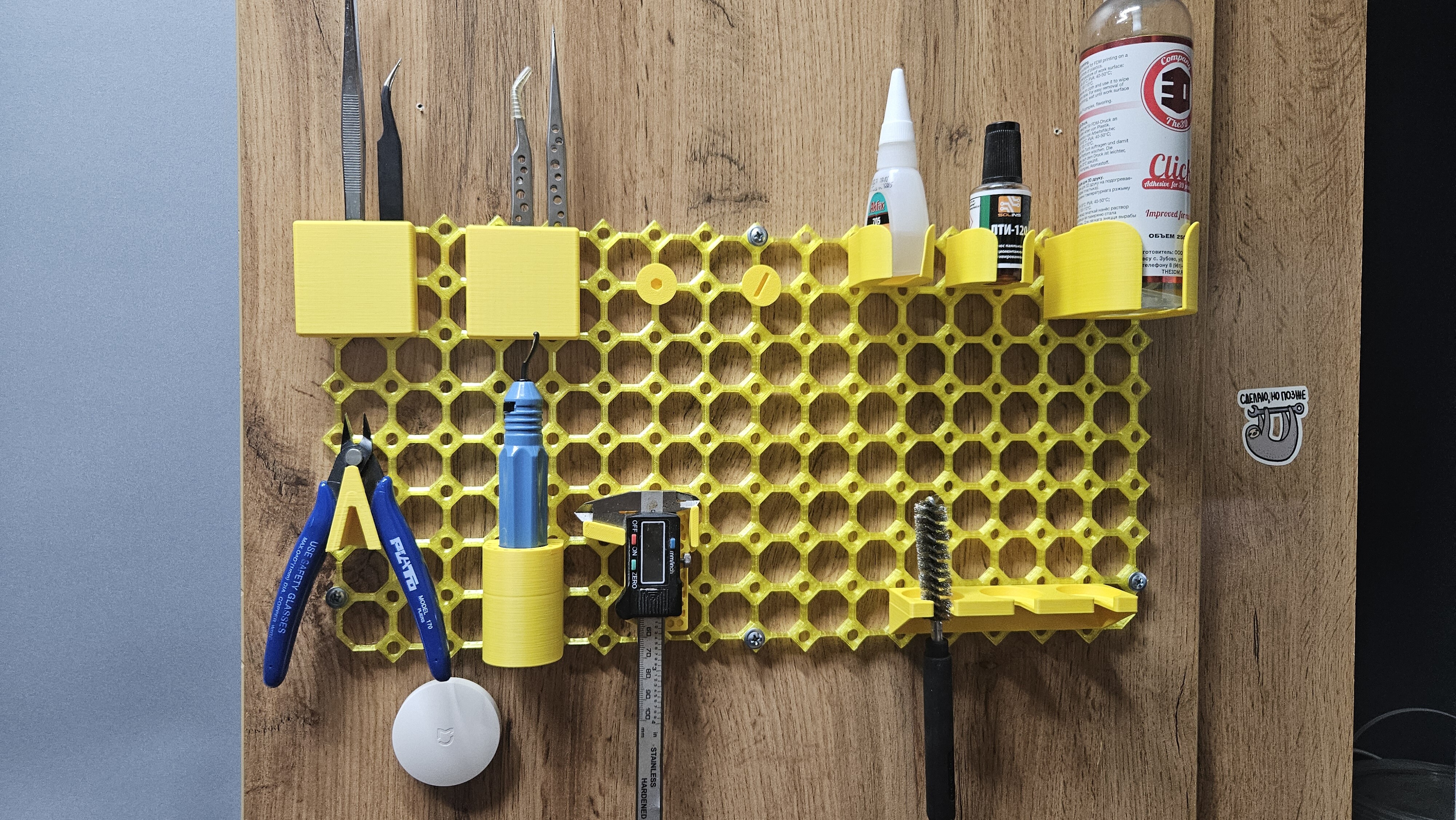

После получения пластика загрузил я его в свой принтер и запустил печать. Печатал я не тестовые кубики — от них толку нет. А сразу нашёл несколько моделек, которые могут мне пригодиться.

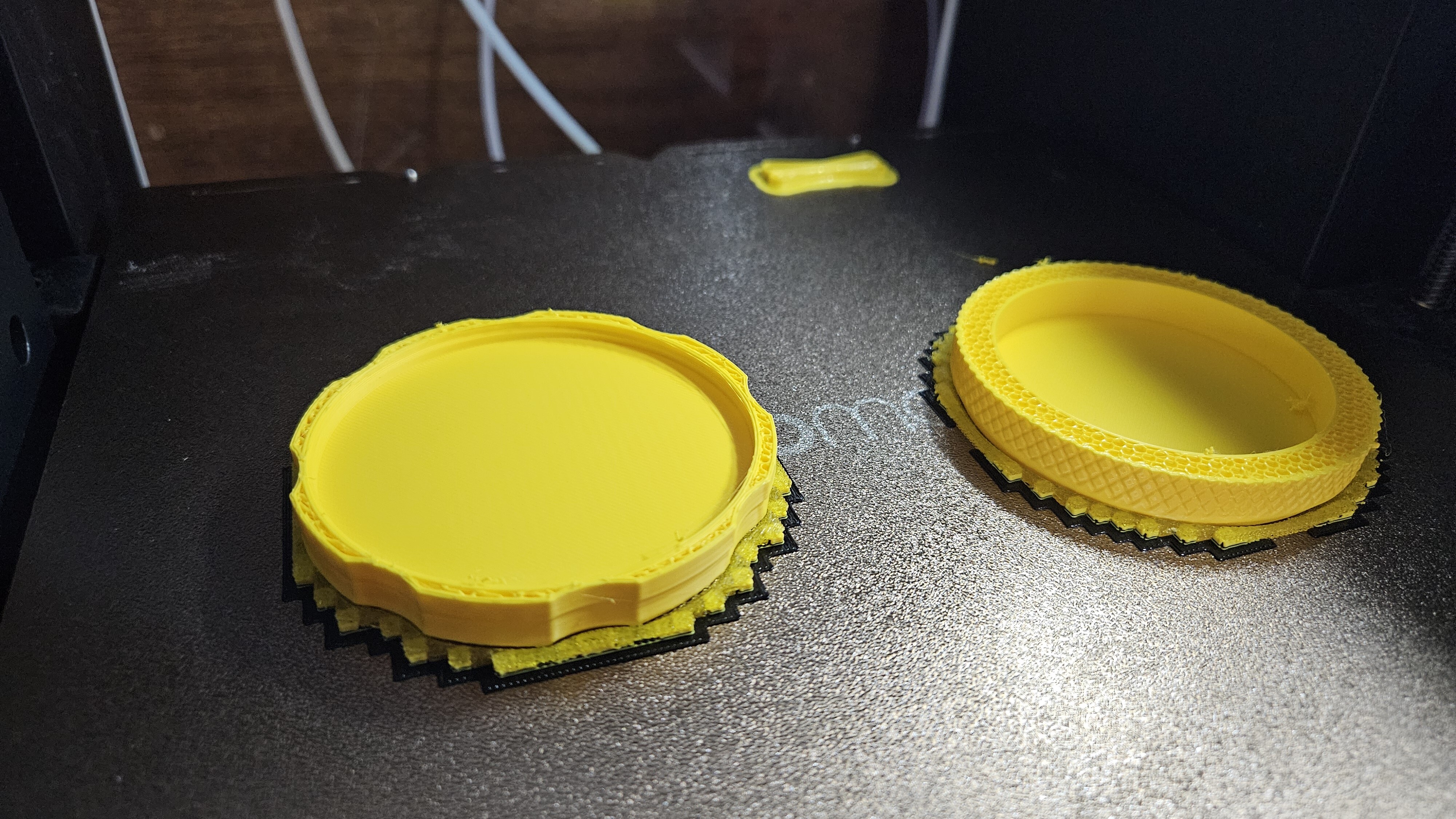

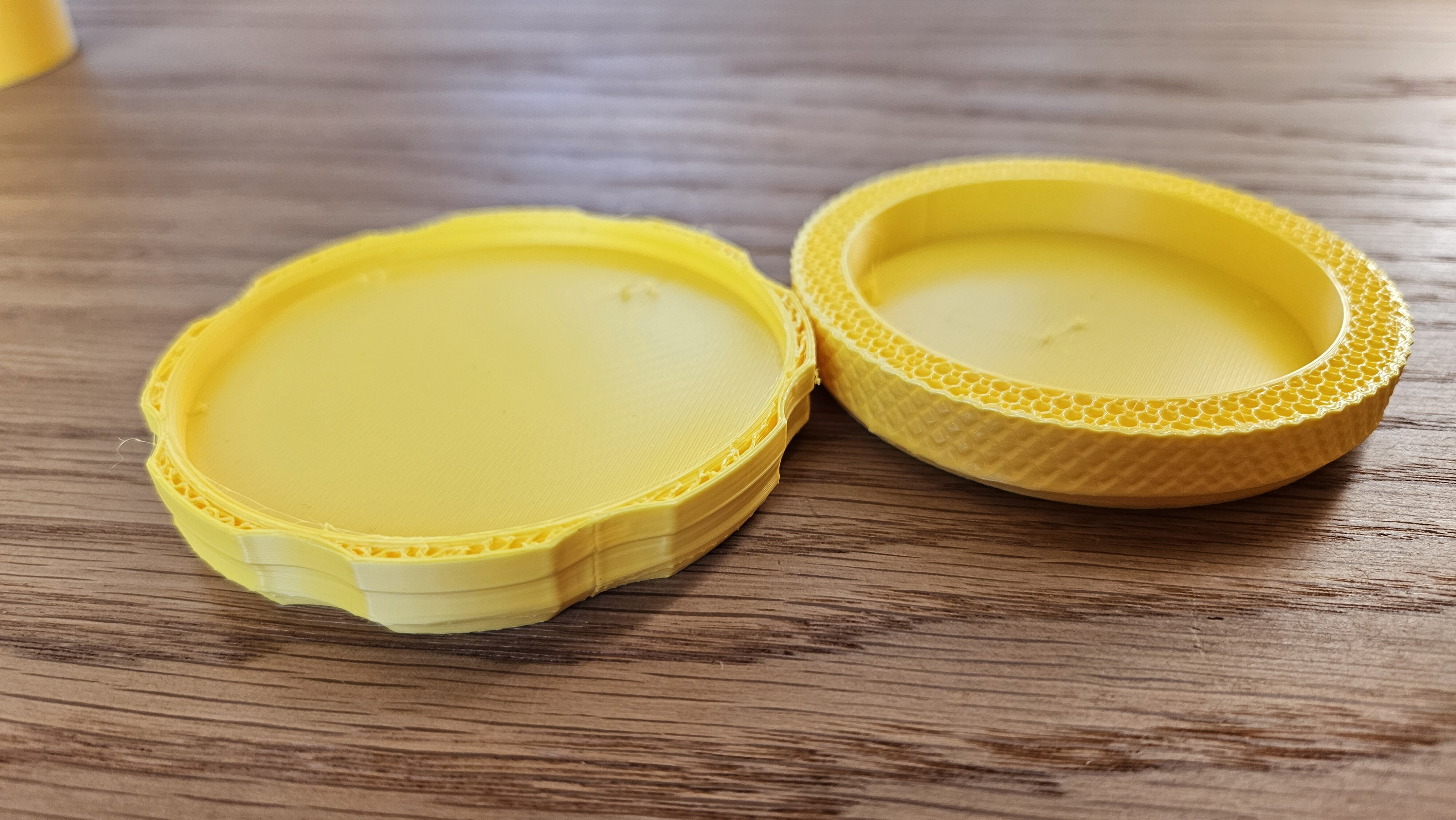

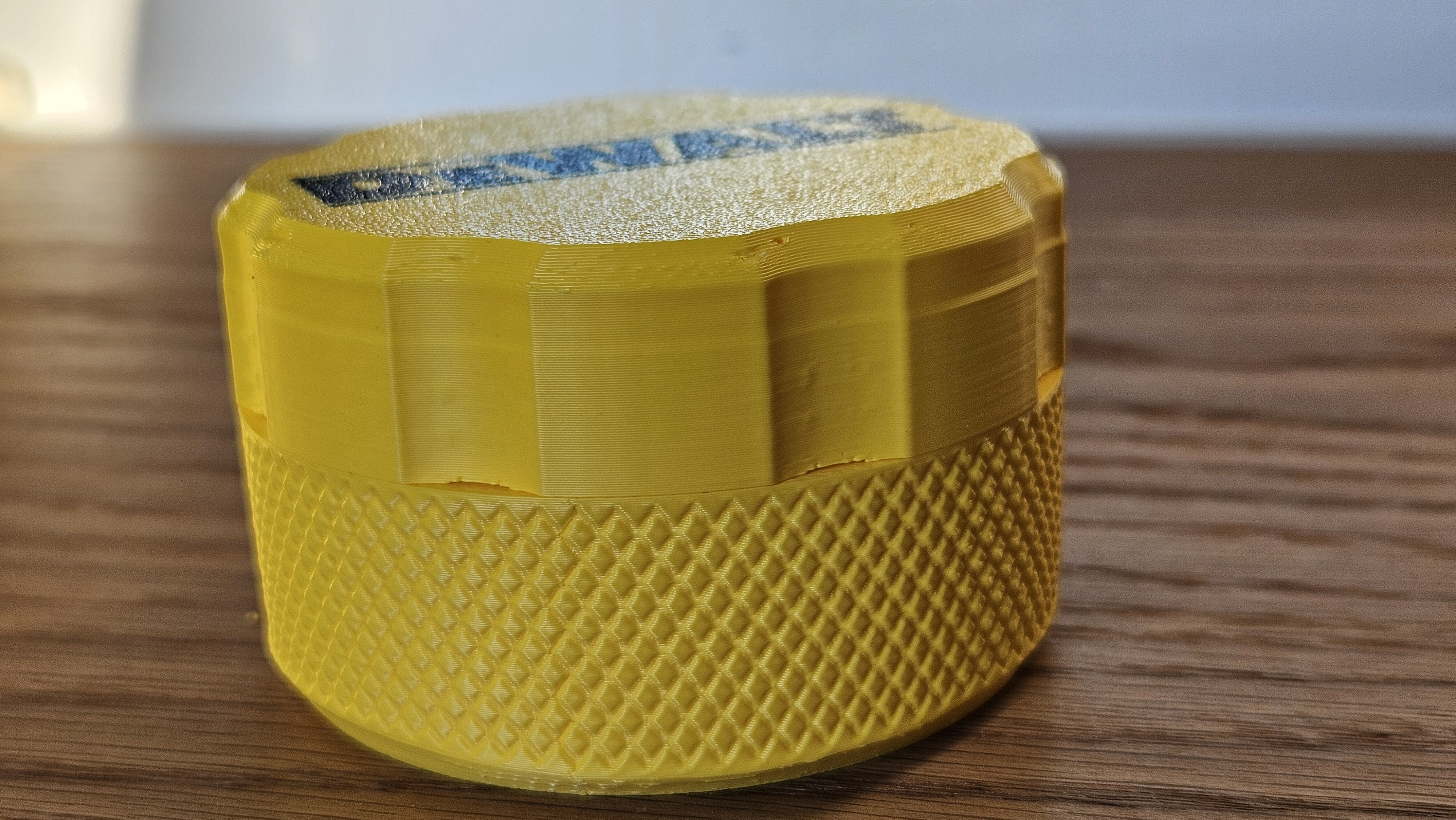

Первая печать: запустил коробочку Dewalt на печать из PLA пластика. Для надписи взял чёрный PLA от забытой богом компании Мастер-Пластер (был в запасах). Так как мой принтер позволяет без потери материала переключаться между пластиками — в качестве материала для поддержек (связующего слоя) использовал полученный PETG-пластик.
Иииии… облом. Первая же печать пластиком засорила сопло наглухо. С чем это связано — я не знаю. Но пришлось познакомиться с внутренним миром принтера и потратить пару часов на вдумчивое и неспешное ковыряние головы. Благо у Snapmaker’а голову можно снять и пойти за стол. Что из этого я вынес: теперь могу разобрать печатную голову с закрытыми глазами.
В дальнейших распечатках ситуация не повторилась. Может, так звёзды сошлись, может, соринка какая. Не знаю.
Запоздалый обзор на пластик Lider-3DЗапоздалый обзор на пластик Lider-3DЗапоздалый обзор на пластик Lider-3D

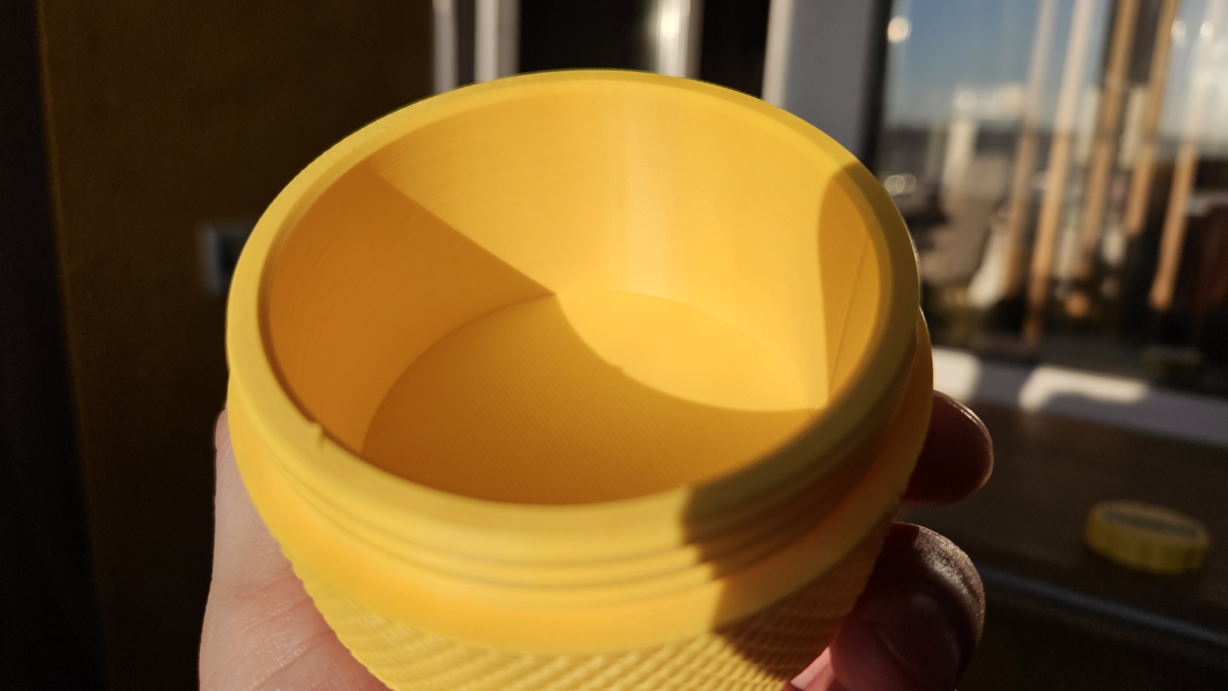

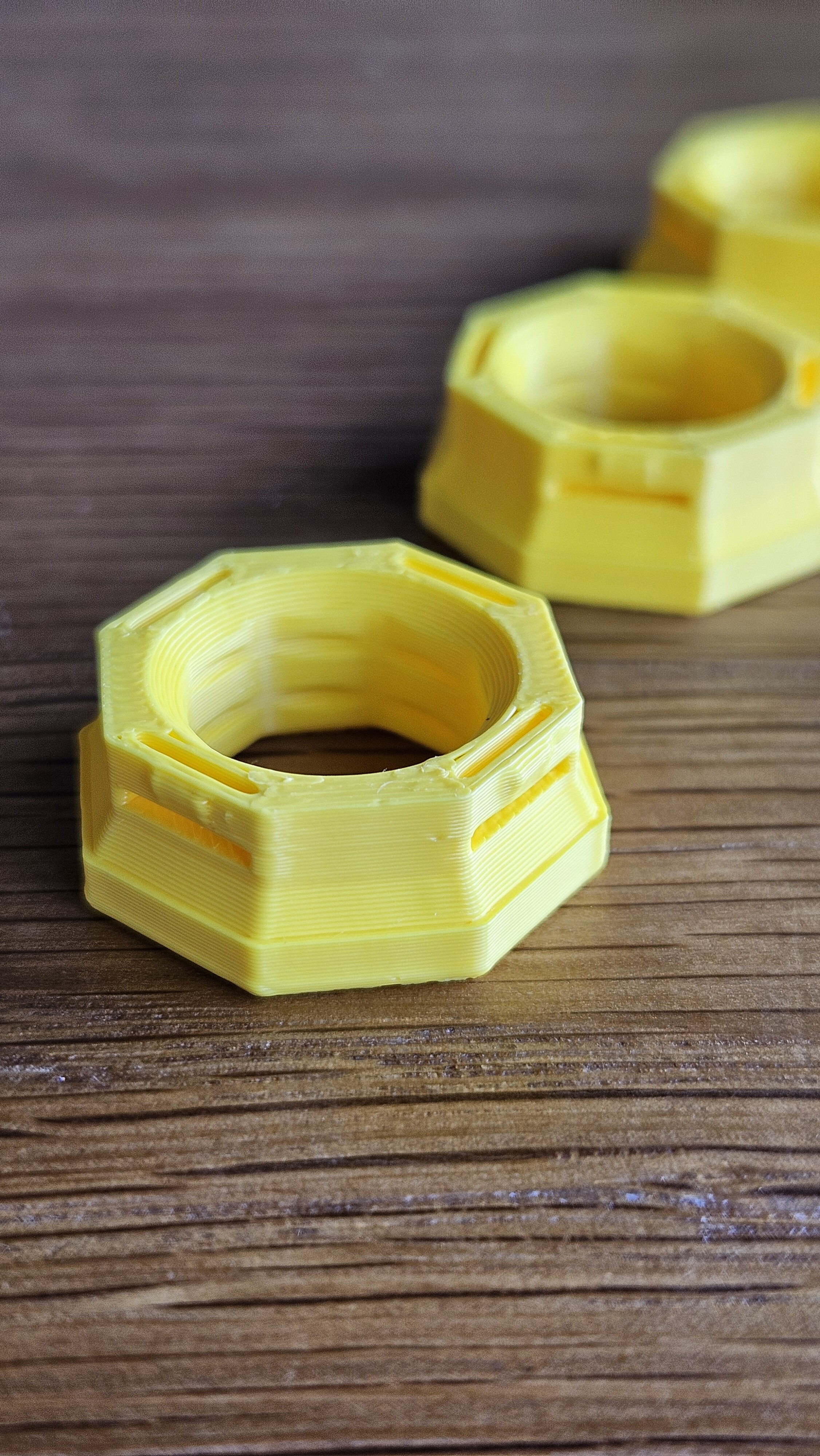

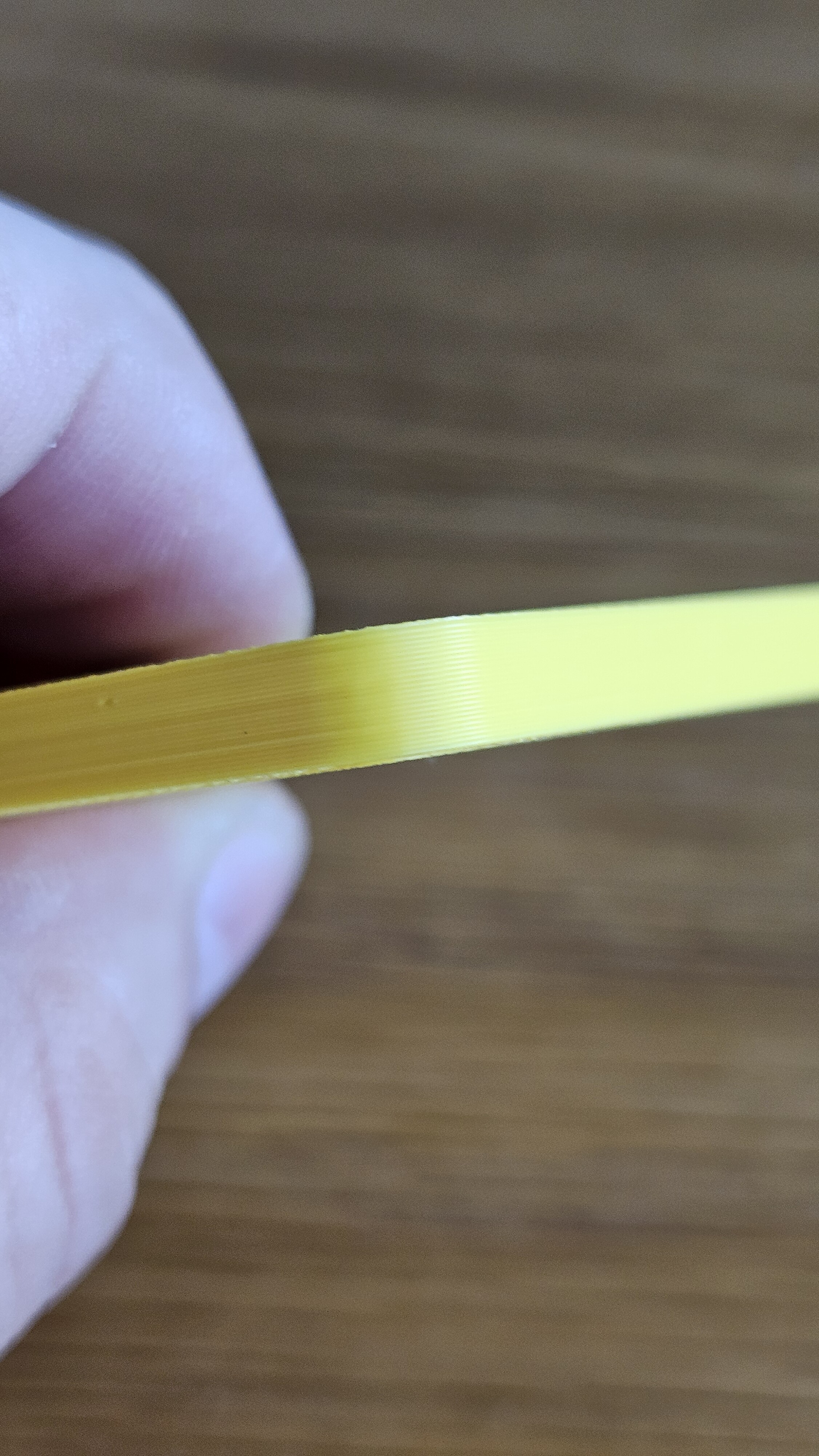

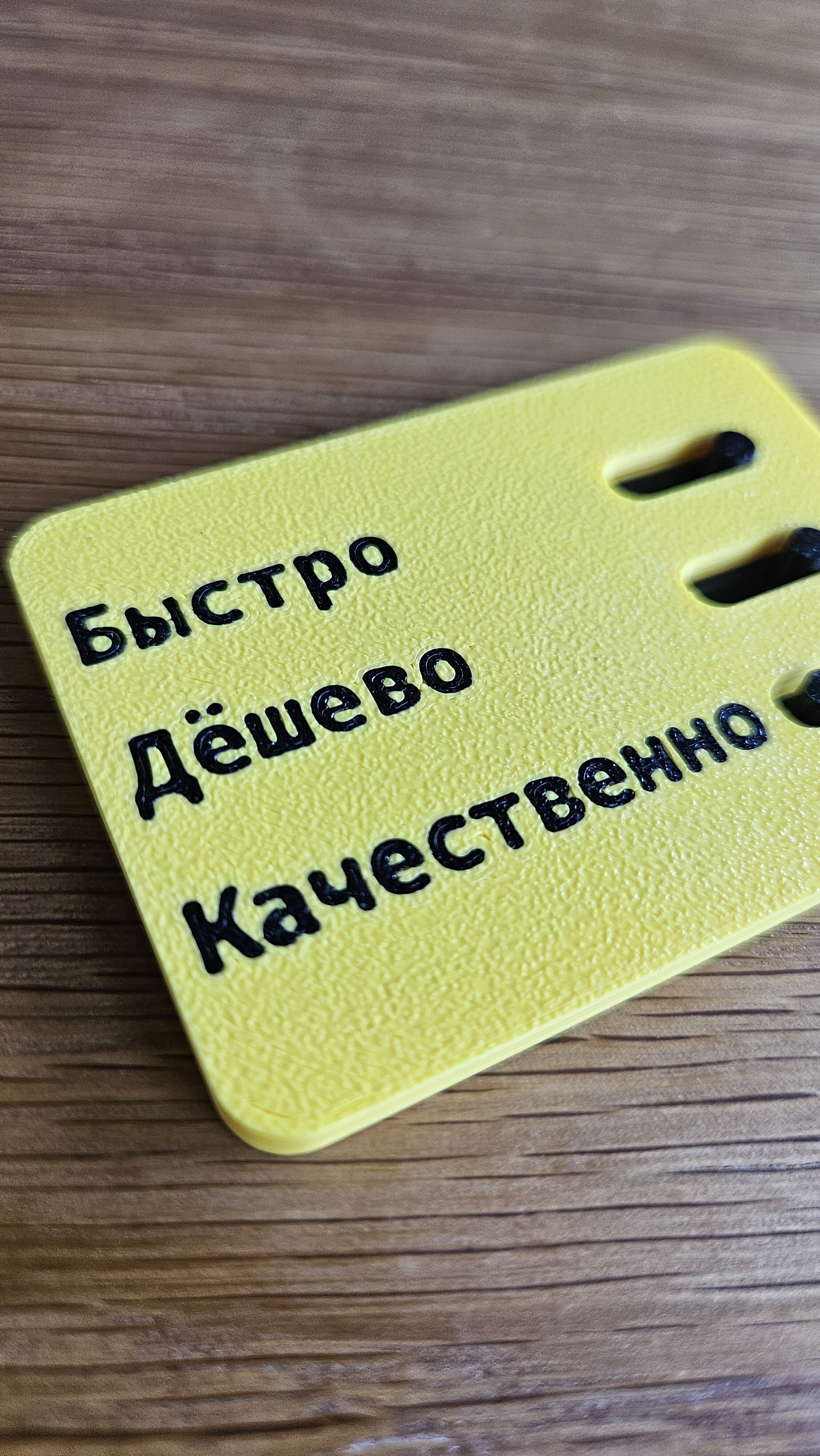

По дальнейшим отпечаткам видно, что не идеально. Печатал на стандартных настройках Orca для Generic PLA. По качеству поверхностей нужно бы подбирать параметры для получения более идеального результата. Но у меня подход к печати прагматичный: 95% моих отпечатков — это техничка, где качество стоит не сильно в приоритете.

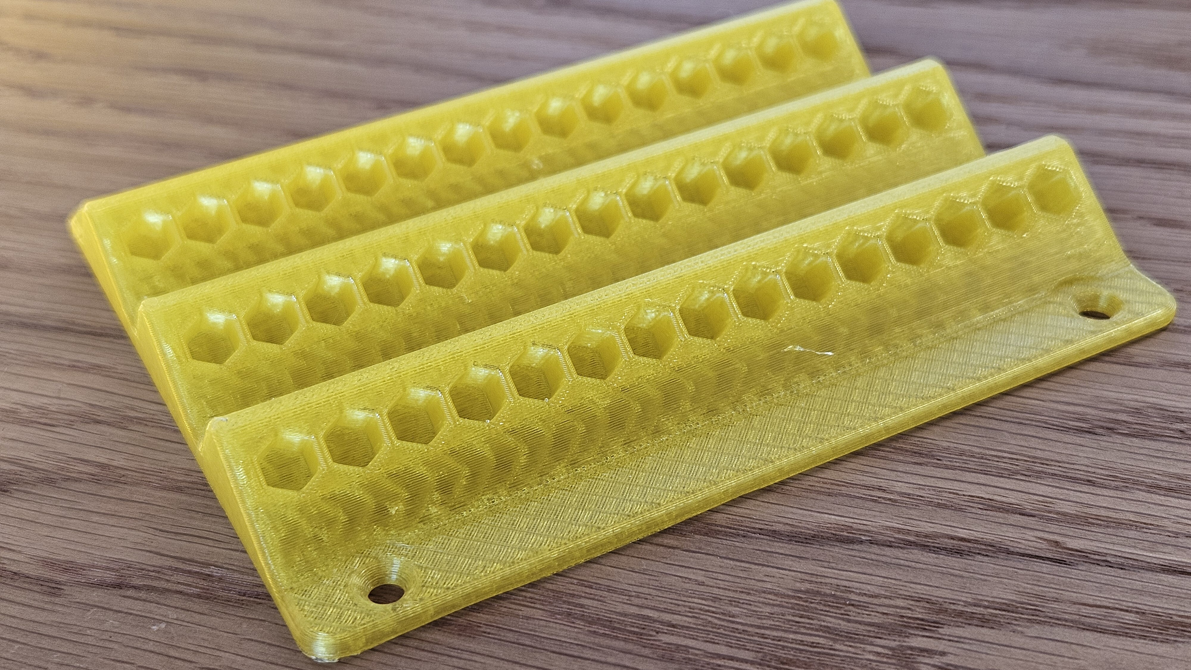

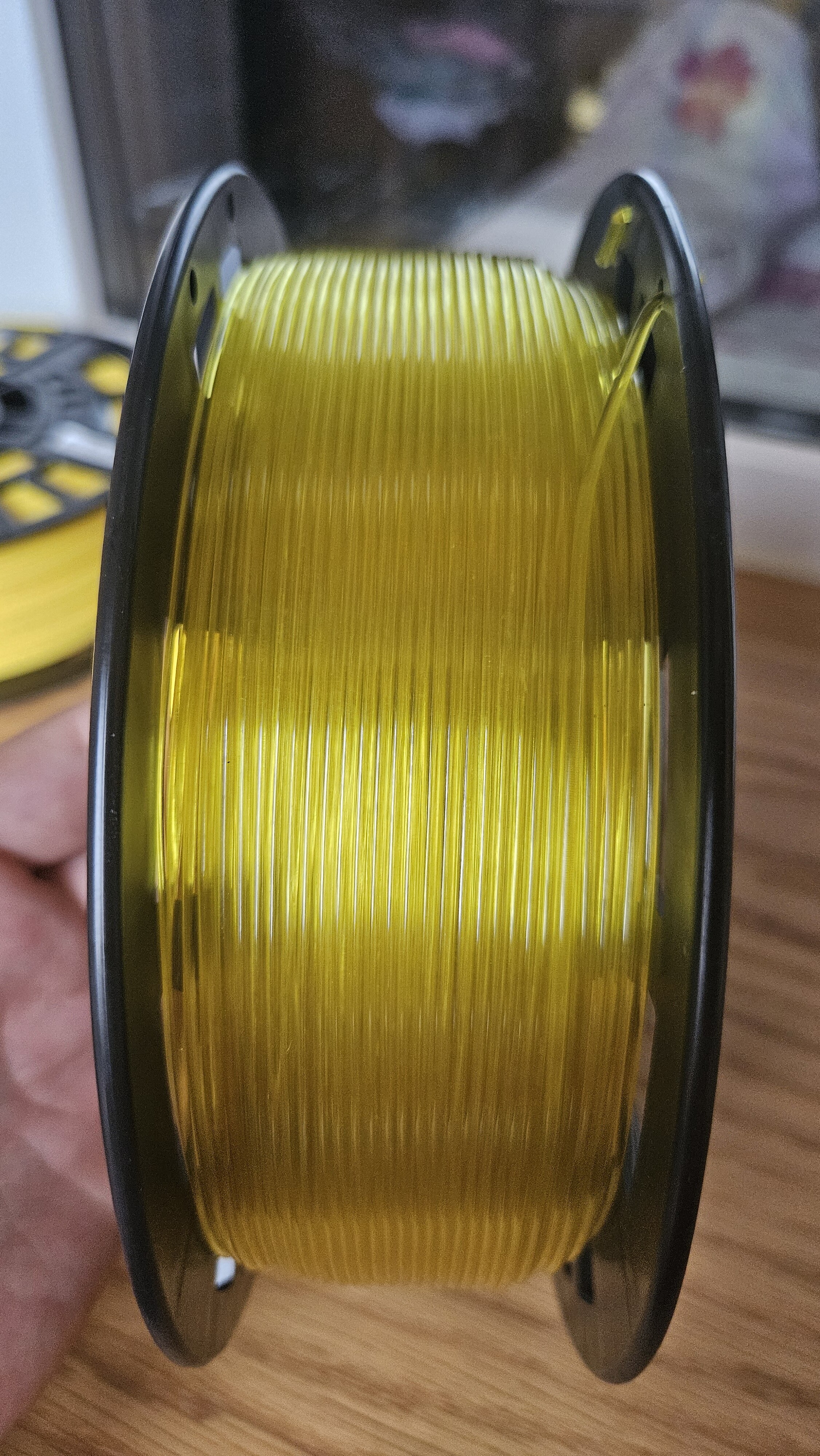

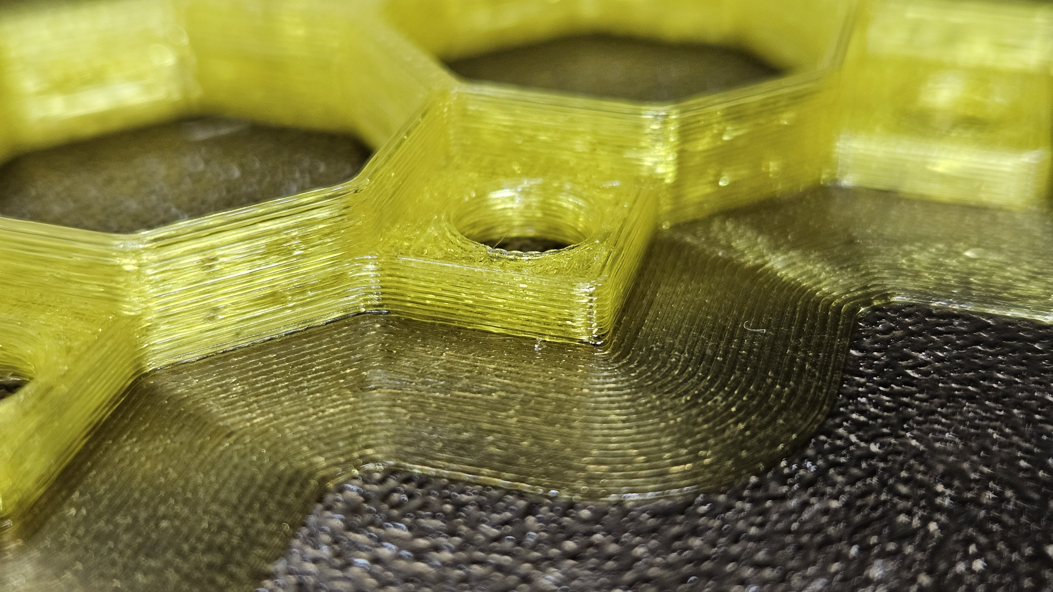

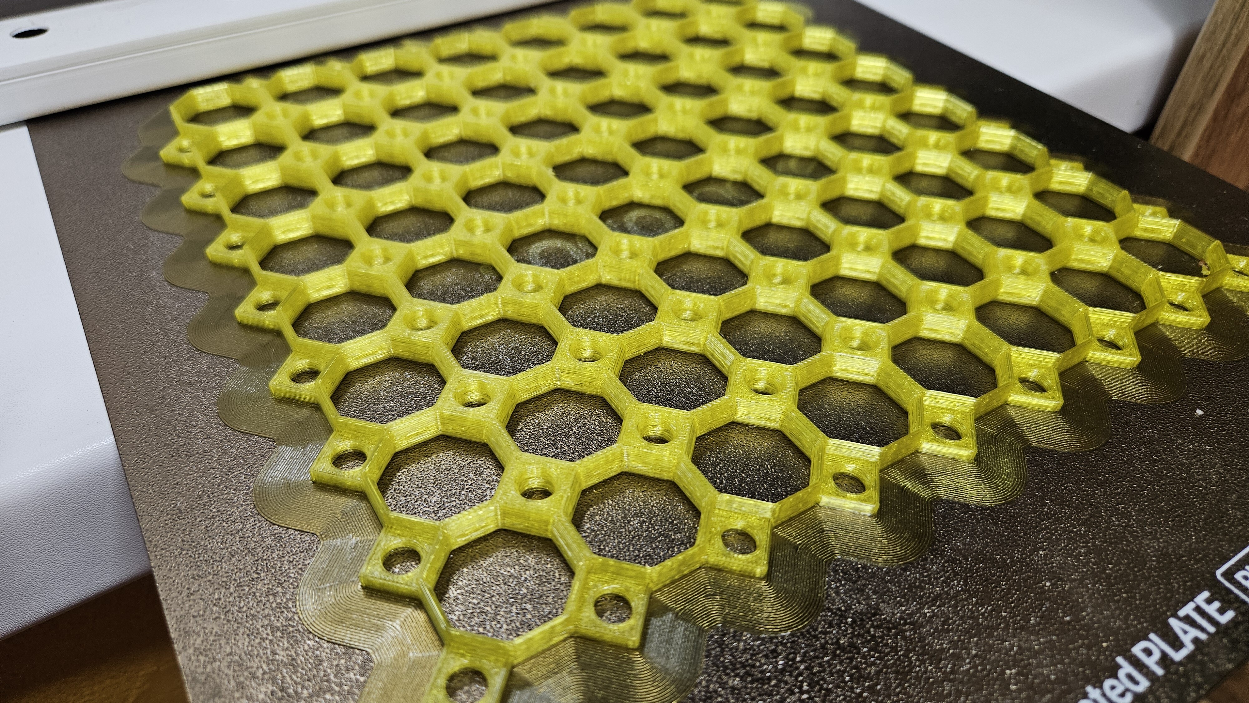

С PETG-пластиком проблем не возникло. Стандартная нитевидность (напоминаю про использование настроек по умолчанию). Может, пластик был немного влажноват, но при печати треска не стояло. В целом результат меня устроил.
Запоздалый обзор на пластик Lider-3DЗапоздалый обзор на пластик Lider-3DЗапоздалый обзор на пластик Lider-3DЗапоздалый обзор на пластик Lider-3D
В заключении могу сказать: для технички пластик рекомендую смело. Уже коллега заказал себе пару катушек для проектов.
