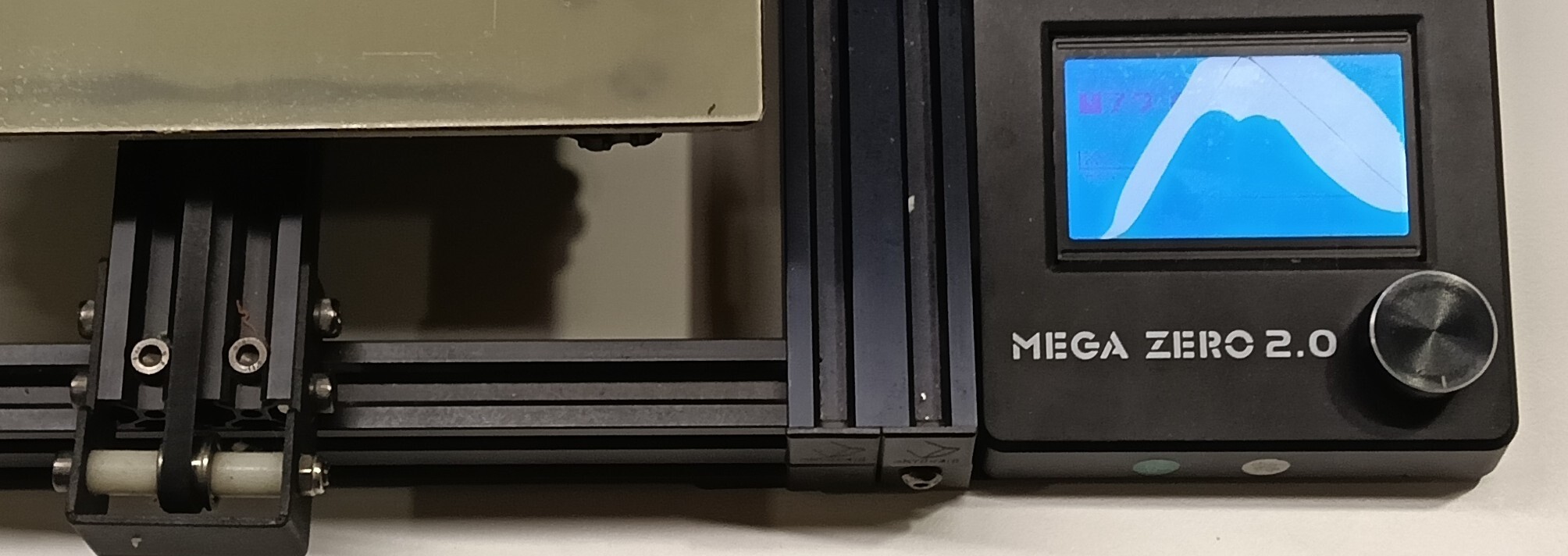

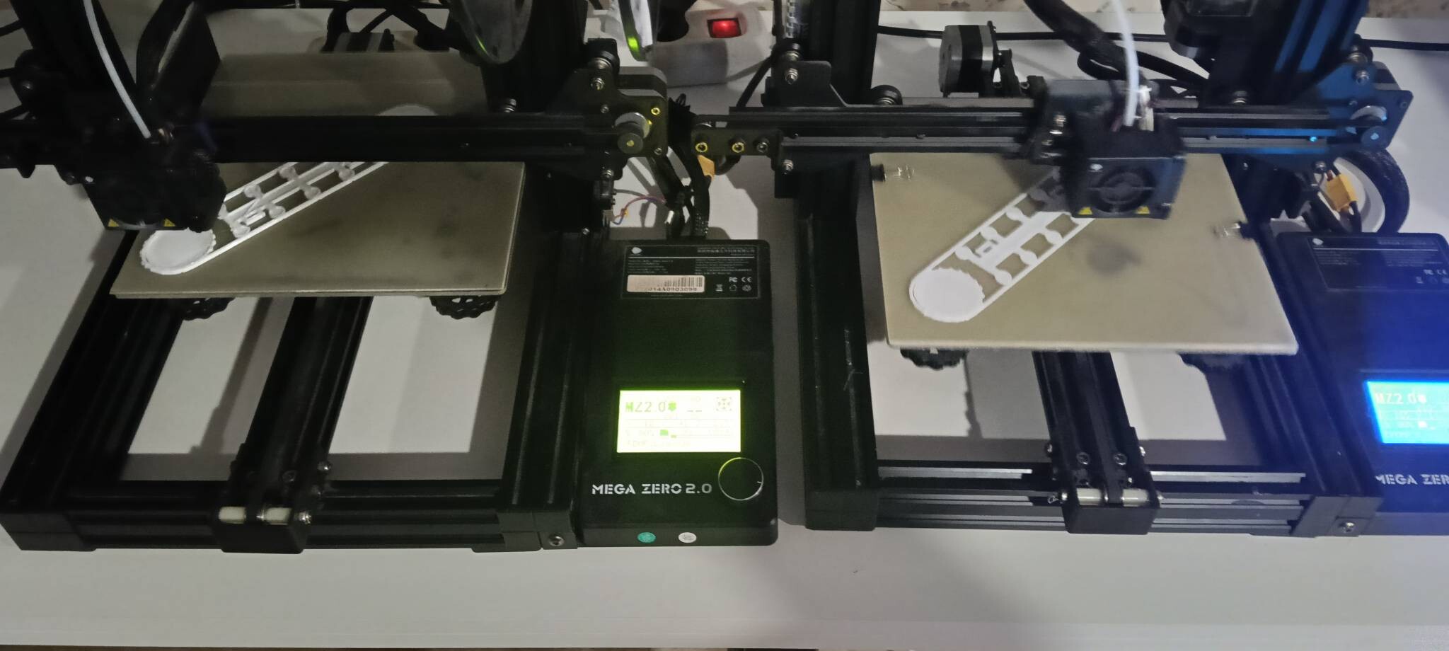

Хорошо что у меня два идентичных принтера Anycubic Mega Zero 2.0 на нем установлен LCD экран LCD12864
Данные экраны используются и других принтерах
Как то ненароком уронил катушку - как на Зло - на Экран...
Управление пропало осталось только рассчитывать на код, то-есть теми параметрами которые я применял в слайсере, и на аналогичного брата близнеца - можно было интуитивно понятно двигаться по меню для запуска печати

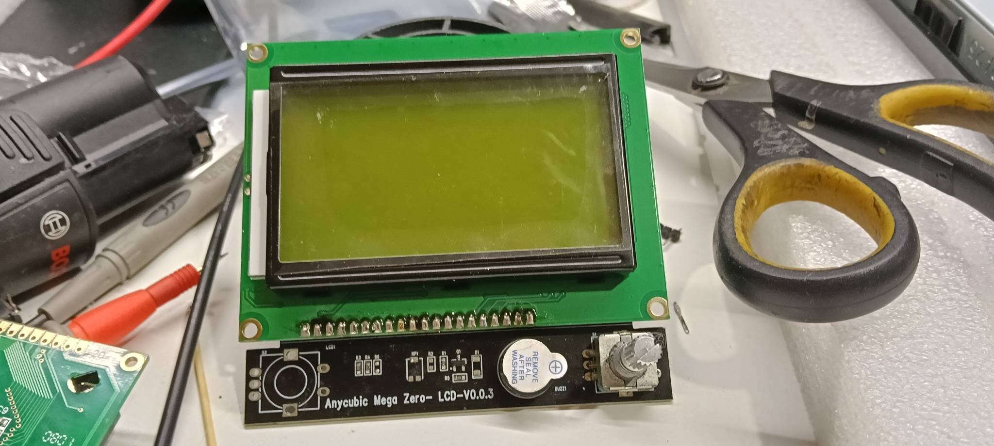

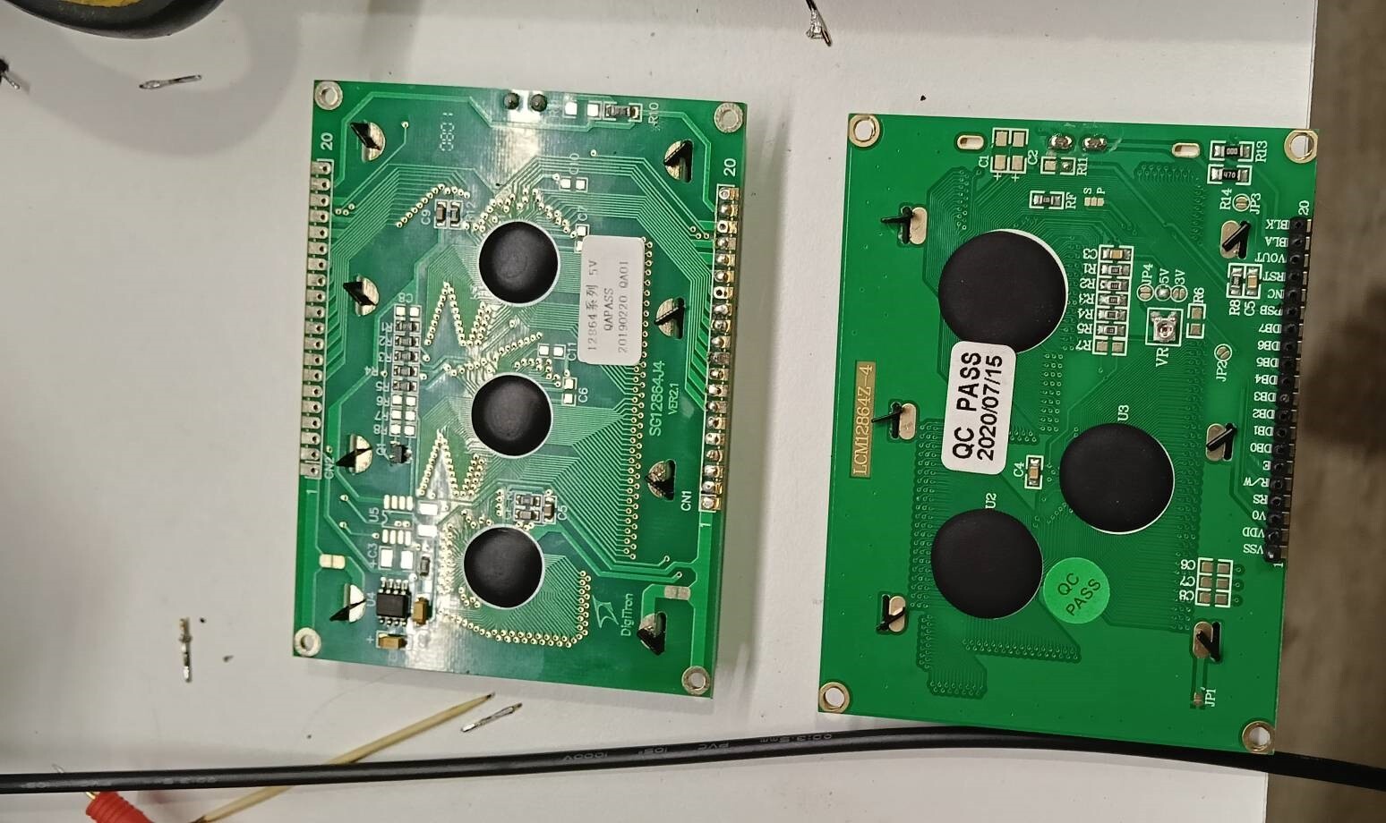

Заказал НЕ думая экран, решил поставить зеленый, в озоне смотрю, их много в основном синие. Выбрал зеленый - запаял, не работает))) Подсветка горит - картинки нет.
После почитав форумов выяснилось что там 2 разных контролеров управления, в итоге они не подходят по умолчанию. Так как исходный код я изменить не в состоянии решил заказать аналогичный, по виду.
запаял, работает.

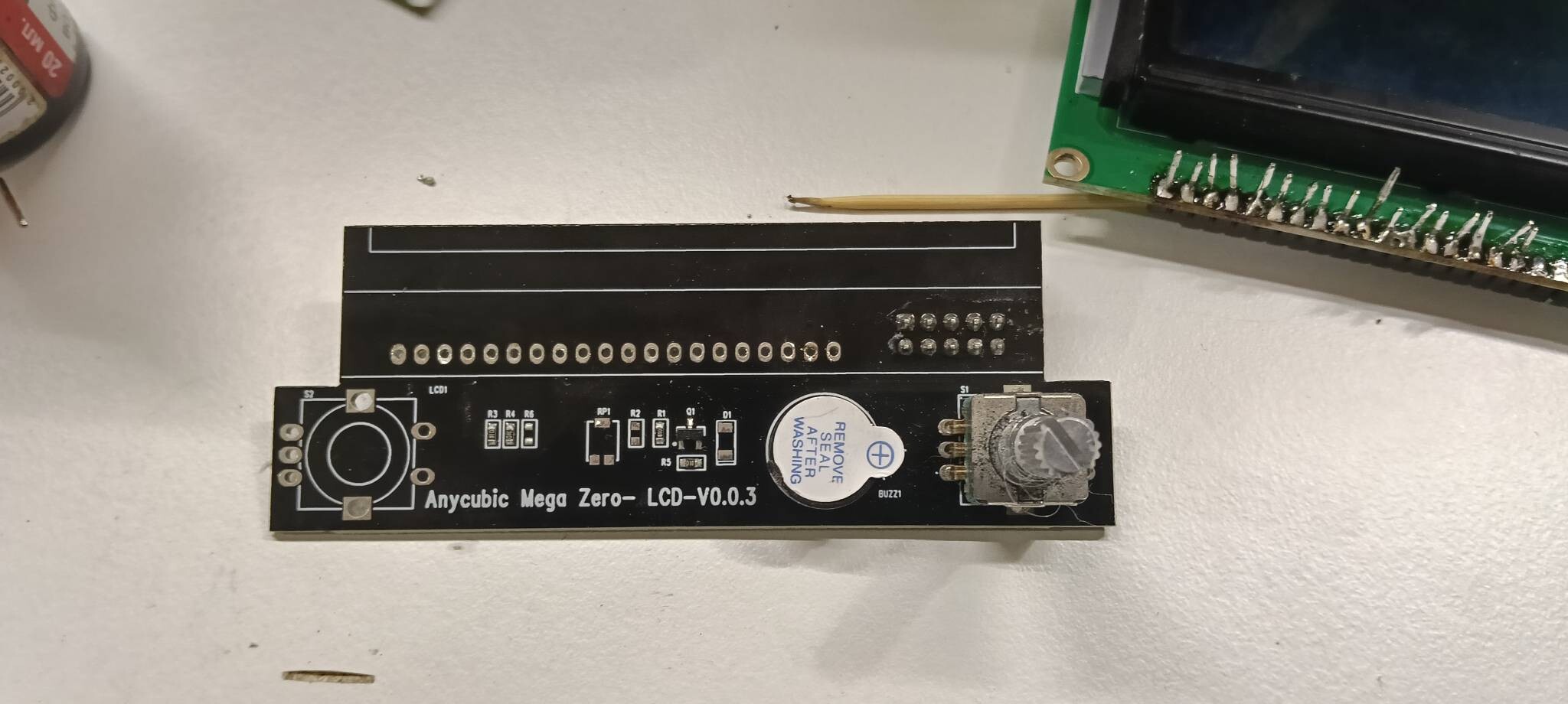

Демонтаж LCD от платы
1) Берем зубочистки, паяльник флюс, припой
2) Намазали флюса с двух сторон, сначала нагреваем пайку с стороны LCD экрана, если в данном контакте большое количества теплоотвода на текстолите, или не тянет паяльник, перед распайкой наносим на вывод припой для большего разогрева площади, главное лишнего не добавить.
3) Резко переносим паяльник на сторону платы управления и начинаем греть вывод уже на плате управления, в этот момент с помощью зубочистки выталкивает штырь рейки, вывод выйдет со стороны LCD и освободит соединение без нанесения вреда не плате не LCD хоть и сломанному экрану.
Прошлись по всем 20 выводам демонтаж выполнен, получаем такую картину.
4) После демонтажа берем многожильный провод желательно с сечением 0.75 или 1.5 наносим на него флюс.
5) Ставим на выводы платы управления со стороны входа рейки, проходим паяльником сверху зачищенного провода и выводов на плате - тем самым забирая весь припой на многожильный провод и освобождая от припоя плату управления.
6) Если нет желания чистить или и так всё ок, просто проходимся в тех местах где выводы имеют пробку или "какашку припоя" зубочистой.
7) Нет новой рейки выводов? то предлагаю запаять те же самые которые выпаяли, благо их не кто КУСАЧКАМИ НЕ ОТРЕЗАЛ)))
На работу уйдет в районе часа.
8) Запаять советов нет, флюсом помазать новую плату выводов не забудьте.
