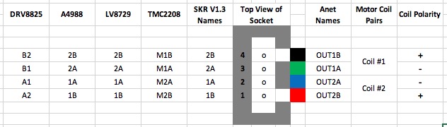

Моторы, провода...
Коротко, здесь оставлю, чтоб не потерялось, кому пригодится...
У новичков иногда, подключение моторов приводит в "ступор", как надо... чтоб не сжечь...
Крутится не туда... не крутится.....
Вот цветовая маркировка по проводам, и не только..)
6 Контактов на моторе..
Еще понятней...
