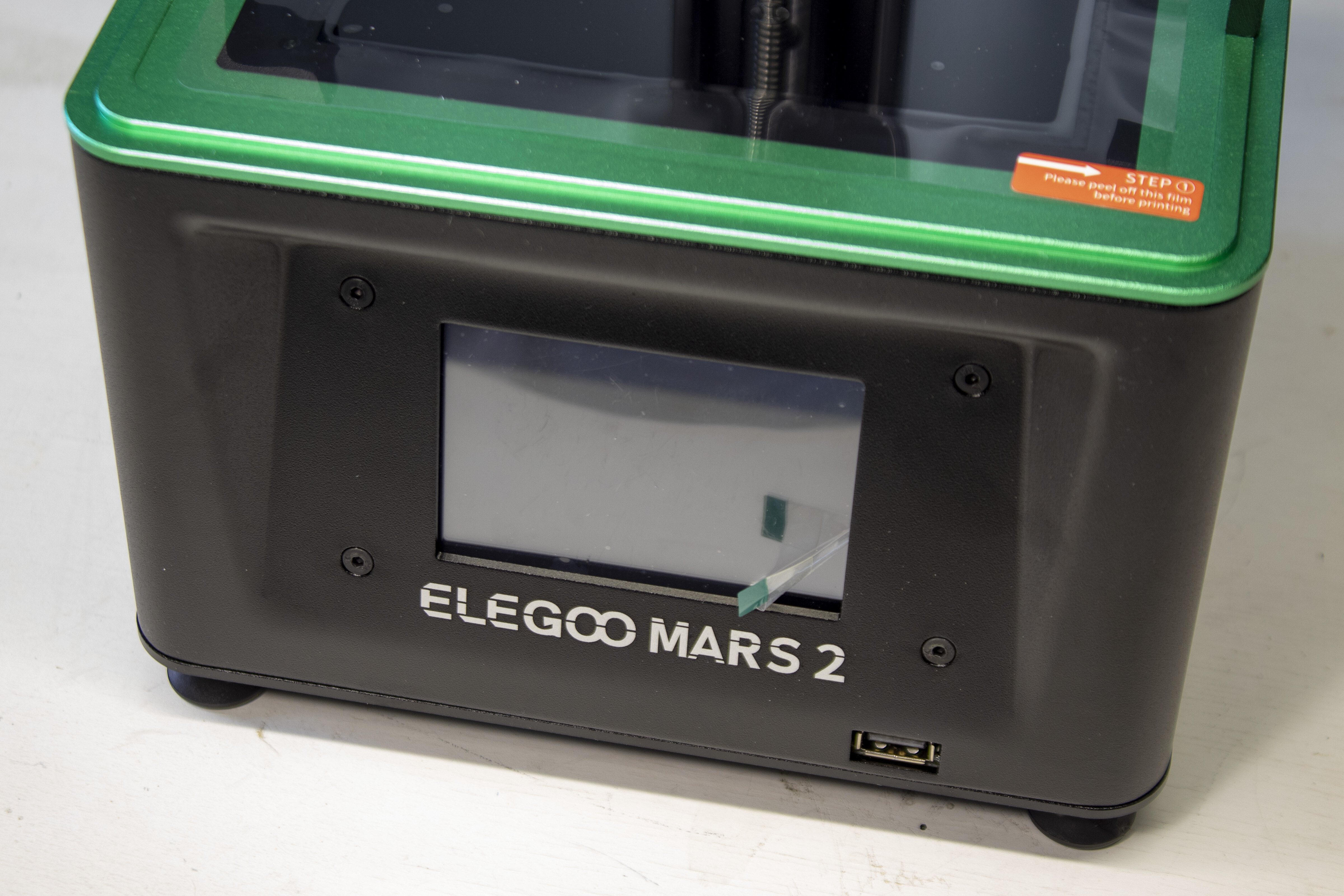

На передней панели, как ранее уже говорилось, присутствует порт USB и, собственно, интерфейсный 3,5 дюймовый дисплей. Естественно с плёночкой :) Чувствительность тач-экрана субъективно кажется пониже чем на привычном мне Photon S, однако не раздражает, всё работает без претензий.

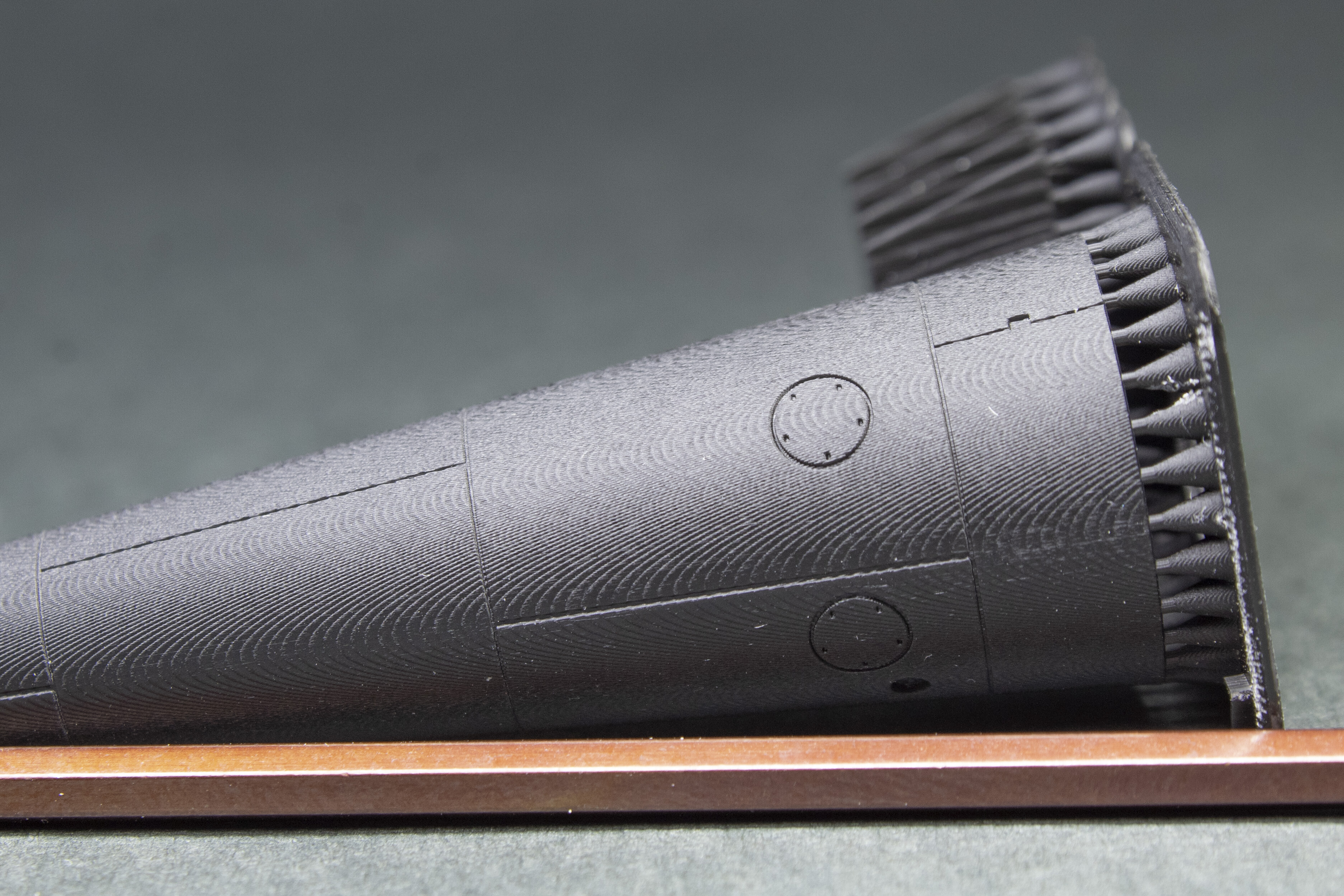

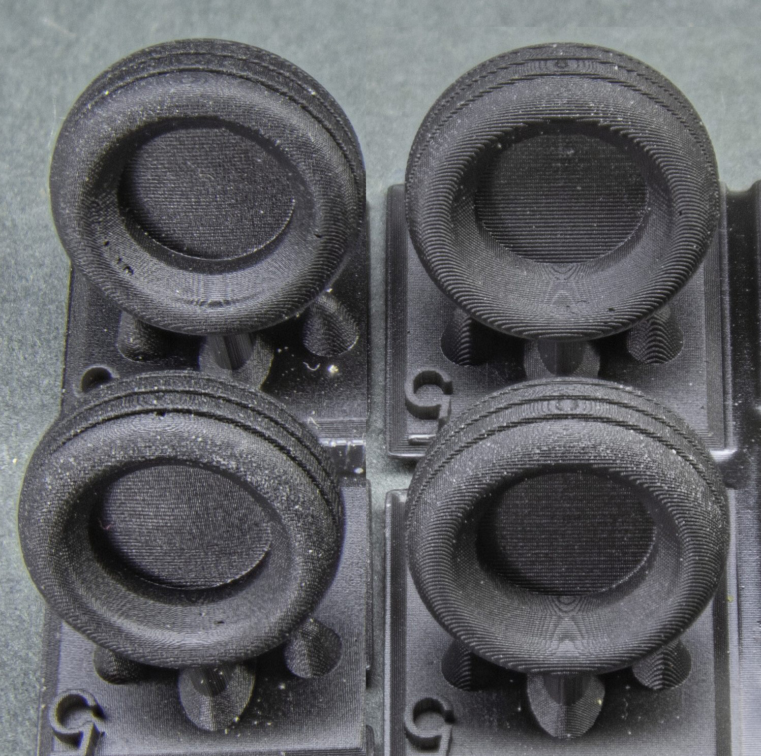

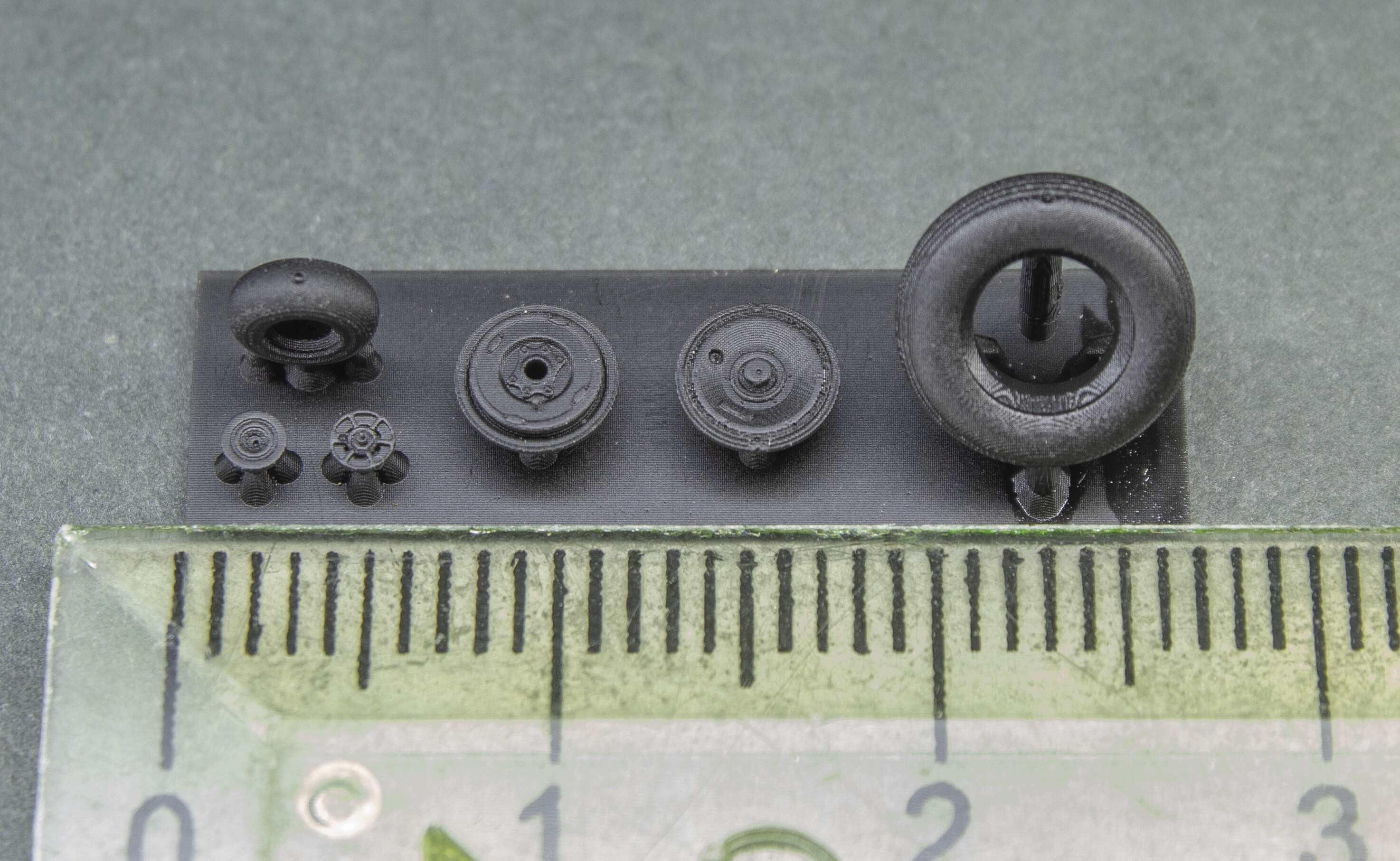

Итак приступим. Все тесты проводились на высоте слоя 20 микрон, плотно окрашенной смолой AmeraLabs AMD-3 Custom Black. После первых тестов я остановился на таких настройках:Первое впечатление от Elegoo MARS 2. Обзор конструкции и первые тесты печати.
Настройки АнтиАльясинга на всех тестах стояли такие:Первое впечатление от Elegoo MARS 2. Обзор конструкции и первые тесты печати.Первые тесты я проводил в родной ванночке, с родной FEP плёнкой.Первые же плоские тесты показали что принтер обладает очень хорошей резкостью, по крайней мере, по центру печатного стола:Первое впечатление от Elegoo MARS 2. Обзор конструкции и первые тесты печати.Гребёнка вышла почти идеально, негативное пространство - получилось отлично, ни малейшего намёка на паразитку по XY. Даже ламель толщиной с один пиксель - 50 микрон почти напечаталась. Это очень хорошая заявка.Далее был проведён тест на равномерность детализации по краям платформы, относительно центра. Для этого были размещены 9 кубиков 3DSLA - по центрам всех гряней, по всем углам и собственно, в центре.Первое впечатление от Elegoo MARS 2. Обзор конструкции и первые тесты печати. Результаты очень порадовали, я признаться не ожидал настолько хорошего исхода :)Между детализацией кубиков практически нет разныцы. Лишь у одного кубика не пропечаталась щель 0,1мм, а ведь даже это для многих принтеров вообще недостижимо, в то время как остальные 8 показывают великолепную детализацию. Для удобства сравнения, я скомпилировал 5 картинок где отображена одна грань всех 9 кубиков. Их расположение на столе обозначено буквами, где Ц- центр, Л - левый ряд, П - правый ряд, Б - ближний ряд и Д - дальний ряд.Первое впечатление от Elegoo MARS 2. Обзор конструкции и первые тесты печати.

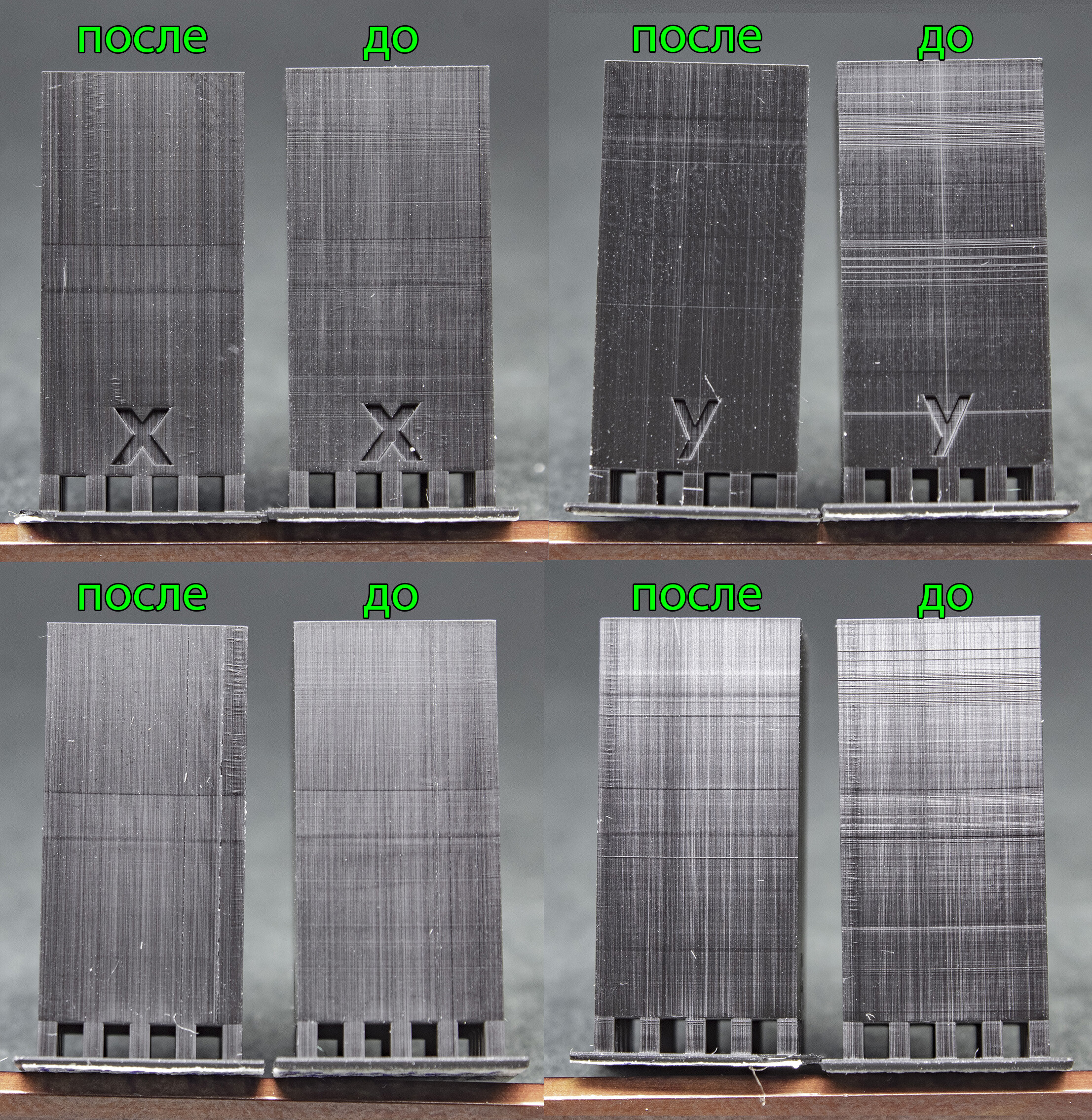

Первое впечатление от Elegoo MARS 2. Обзор конструкции и первые тесты печати.Результаты меня более чем устроили. Единственное что не понравилось - это некоторые горизонтальные полосы, впрочем, тест проходит на родной FEP плёнке и с подклинивающей кареткой. Так же я решил отмести факт влияния нескольких объектов при печати на плёнку и заодно сравнить родную FEP плёнку с той на которой уже давно привык печатать - плёнкой от HardLight.Печать выполнялась на тех же параметрах, один кубик в родной ванночке с родной FEP плёнкой и один кубик в ванночке из под Photon S, с натянутой плёнкой от HardLight.
Первое впечатление от Elegoo MARS 2. Обзор конструкции и первые тесты печати.Положительный эффект от смены плёнки вижен очень хорошо - горизонтальных дефектов стало сильно меньше. Однако один момент меня удивил. Очень сильно изменилась фактура поверхности на плёнке от HL - появились вертикальные линии, которых не было на родной плёнке:Первое впечатление от Elegoo MARS 2. Обзор конструкции и первые тесты печати.Это довольно интересный момент, которого раньше я не замечал. Нужно будет изучить данное явление по-подробнее :)Далее - тест на стабильность оси Z. Была напечатана смоделированная башенка, с толщиной стенки 1мм,  на поддержках, дабы избежать эффекта присоски. Оба теста печатались на одной смоле, настройках и одной FEP плёнке.  Если помните - я показывал ранее как подклинивала каретка при передвижении ;) Так вот, башенка напечатана до чистки каретки и после. После промывки каретки с полным разбором до шарика и последующей смазкой - закусывания пропали, каретка плавно движется по всей длине рельса.Первое впечатление от Elegoo MARS 2. Обзор конструкции и первые тесты печати.Думаю, разница заметна сразу. Несколько дефектов к сожалению осталось, но их стало намного меньше.Теперь любопытно сравнить качество поверхности между моим модифицированным Фотон С и Марс 2. Для этого были напечатаны несколько моделей, которые регулярно печатаются на фотоне. Это детали масштабных моделей.Начнём с довольно высокой (9 см) модели бомбы времен второй мировой. На ней обычно хорошо видны проблемы со стабильностью оси Z а так же качество Анти-Альясинга. Слева - Photon S, справа Mars 2Первое впечатление от Elegoo MARS 2. Обзор конструкции и первые тесты печати.Пожалуй, чёткость отпечатка однозначно за Марсом. По стабильности оси особых претензий тоже нет, дефекты есть, но они очень слабые и редкие, не скажу что результат хуже чем на Фотоне.Первое впечатление от Elegoo MARS 2. Обзор конструкции и первые тесты печати.На килях хорошо видна разница в поверхности, хотя конечно для лучшего понимания нужно покрыть детали грунтом или краской, чтобы убрать неоднородность отражений на поверхности полимера из-за работы Анти - Альясинга.Добавлю ещё несколько близких фотографий с Марс 2, позволяющих получше рассмотреть детализацию и чёткость.Первое впечатление от Elegoo MARS 2. Обзор конструкции и первые тесты печати.Первое впечатление от Elegoo MARS 2. Обзор конструкции и первые тесты печати.Первое впечатление от Elegoo MARS 2. Обзор конструкции и первые тесты печати.Ещё одна модель на которой я проводил сравнения - это колёса шасси самолёта F-5E в масштабе 1/72. Так же слева - Photon S, справа - Mars 2.Первое впечатление от Elegoo MARS 2. Обзор конструкции и первые тесты печати.Тут, пожалуй есть на чём остановиться. Мелкую детализацию Mars 2 печатает получше - это заметно на сравнении деталей дисков:Первое впечатление от Elegoo MARS 2. Обзор конструкции и первые тесты печати.Первое впечатление от Elegoo MARS 2. Обзор конструкции и первые тесты печати.Первое впечатление от Elegoo MARS 2. Обзор конструкции и первые тесты печати.Мелкие гаечки пропечатались чётче, и негатив в общем -чуть лучше.Однако если смотреть на шины (пневматики, естественно ;) ), то тут не всё так однозначно. На первый взгляд мне больше нравится однородность на Photon S. Нужно будет проверить,  загрунтовав детали. Возможно всё-таки разницу в 3 микрона на пиксель можно заметить на распечатках...Первое впечатление от Elegoo MARS 2. Обзор конструкции и первые тесты печати.Фото с линейкой, чтоб был понятен размер :)Первое впечатление от Elegoo MARS 2. Обзор конструкции и первые тесты печати.Ну и на последок - один из самых мелких моих наборов - колёса шасси вертолёта Ми-2 в масштабе 1/72. Самый маленький диск - меньше 2-х мм в диаметре. И на нём распечатались все элементы 3Д модели, в том числе микроскопические щели в каждом из секторов и выемка под ниппель...Первое впечатление от Elegoo MARS 2. Обзор конструкции и первые тесты печати.Первое впечатление от Elegoo MARS 2. Обзор конструкции и первые тесты печати.Первое впечатление от Elegoo MARS 2. Обзор конструкции и первые тесты печати.Первое впечатление от Elegoo MARS 2. Обзор конструкции и первые тесты печати.
