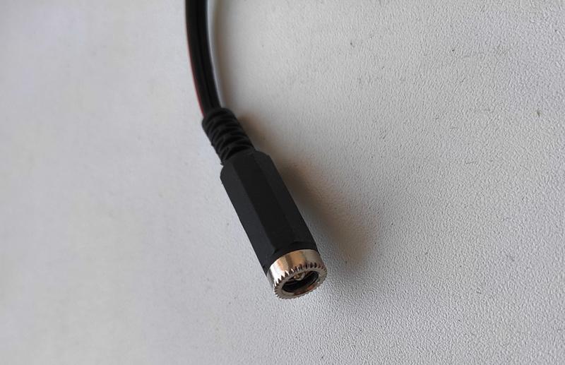

Мы с семьей регулярно катаемся на горных лыжах. И не всегда есть возможность удобно сушить ботинки. Поэтому озадачился приобретением сушилки для ботинок. Поиски в интернете вывели на продукцию фирмы THERM-IC. Но один экземпляр стоит 2500-3000 тыс, у нас в городе в наличии их нет, да и зуд творчества не давал покоя. Поэтому родилась такая конструкция:
В походном состоянии или при для сушки обычных ботинок, перчаток сушилка складывается:
Конструкция разборная, внутри два цементных резистора по 5,6 Ом х 5Вт включенные последовательно. Общая мощность конструкции получилась чуть больше 12 Ватт. Это немного, температура внутри ботинка повышается на 4-5 градуса. Основной эффект дает поток воздуха. Собирал в прошлом году, влажным ботинкам хватает 2-3 часов сушки. В этом сезоне попробую увеличить мощность, поставив резисторы по 3,3 Ома.
Резисторы крепятся на двух пластинах фольгированного текстолита. На нижней пластине сделан пропил.
На обратной стороне паяльником вплавлены гайки М3
Еще понадобились вентилятор 50х10 из ДНС, четыре винта М3 х 40 и разъем 5.5 х 2.1 мм и блок питания 12В х 2А.
Печаталось все без поддержек. Самым дешевым ABS местного производства. Воздуховоды клеятся из двух половинок клеем из этого же ABS растворенного в ацетоне, до состояния жидкой сметаны. Очень удобно оказалось растворять, хранить и мазать с помощью бутылочек из под лака для ногтей.
А так сушилка выглядит в деле
Есть еще предыдущий вариант, с круглыми воздуховодами. Но он оказался не столь удобным в печати. Все-таки ему нехватало поддержек.
Общие расходы на сушилку составили: 2 цементных резистора по 15 руб. Вентилятор 120 руб и блок питания 400 руб. Думаю вместе с пластиком уложился в рублей 700 за две сушилки.
Блока питания 12В х 2А хватает на две таких сушилки включенных одновременно.
Изначально не планировал писать пост, поэтому процесс сборки не снимал. А тут товарищ попросил модельку. Подумал, может еще кому понадобиться. Выложил тут
