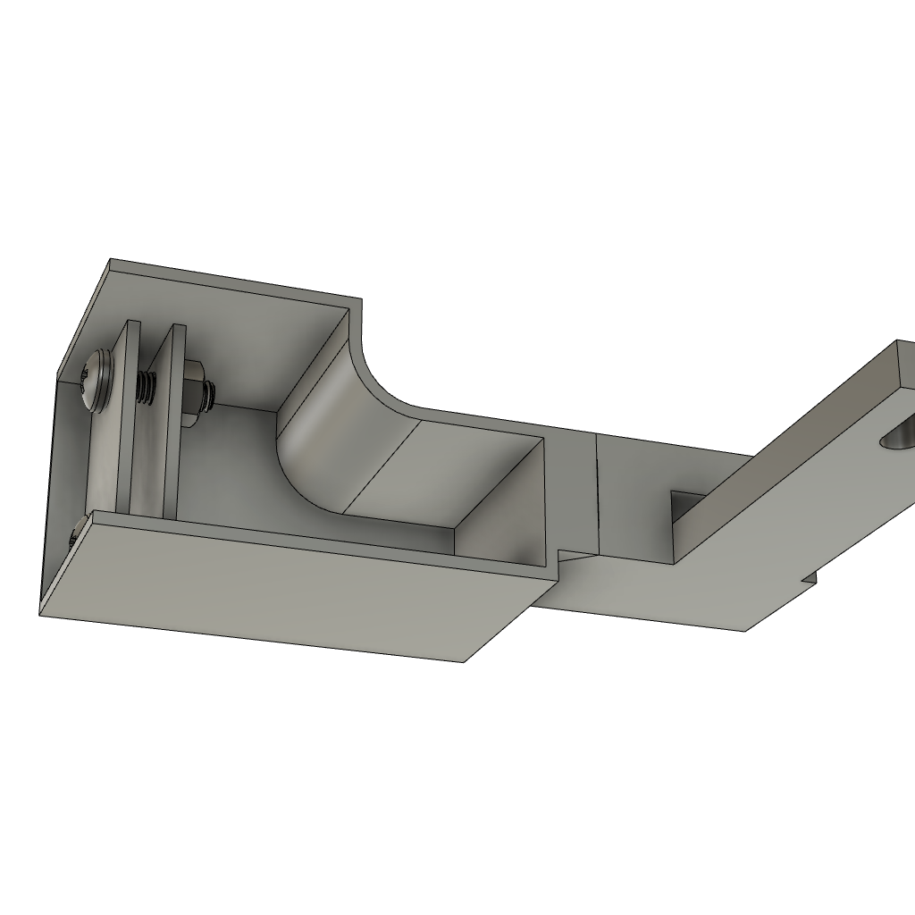

Привет! Сопливчик взял за основу модельку из группы в телеге. Перерисовал ее, сделал более удобной. Легче снимать для чистки, и моделька из телеги не вставала в посадочные места, которые производитель умудрился изготовить, но видимо не захотел делать сами сопливчики. Оставил это дело для нас. Как оказалось принтер претерпел некоторые изменения, у меня видимо "рестайл". Поэтому старая модель сопливчика не подошла.
Выбор щетки - которую найдете в магазине. Я подобрал латунную вроде, выдернул оттуда несколько штук и склеил клеем пистолетом.
Натяжители ремней Y
По поводу ремней. Родное крепление не позволяет натянуть ремень, ролик наклоняется и ремни начинают тереться. Решение было такое, уголок, который можно регулировать винтом. Вырезал уголок из обычного в строй магазе.
Просверлил на уровне родного натяжителя отверстие для винта М3. Из фото все должно быть понятно.Этот уголок не должен тереться о подшипник. Должен быть зазорчик. Этот уголок позволяет выровнять угол родного натяжителя. Покрутив родной и уголок, можно полноценно натянуть ремни и они не будут тереться краями о подшипник. Можно конечно попробовать напечатать что-то с подобным принципом, но у меня уголок сразу сработал как надо.
Скачать модельку сопливчика (*.step файл присутствует)
