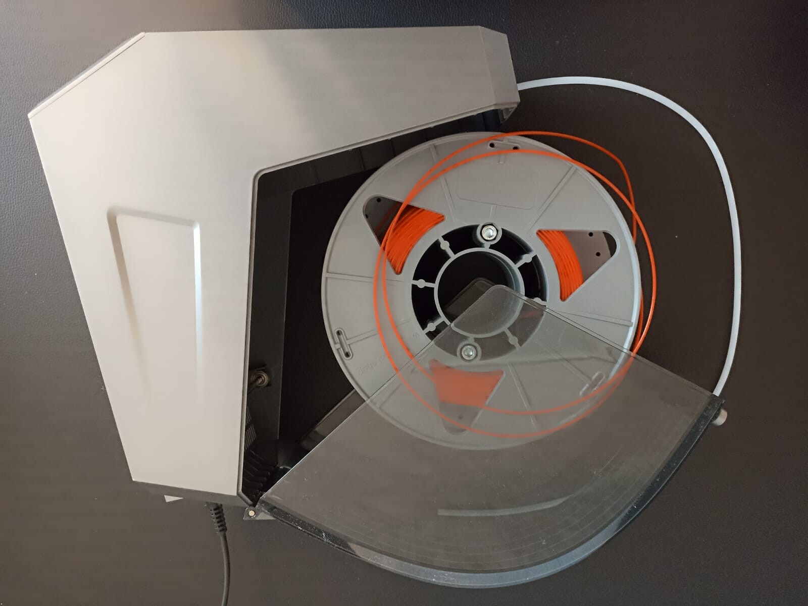

Небольшой секрет про перемотку пластика из серии бабушкин котёнок и клубочек.
Все говорят "сушите пластик-сушите пластик", а я не сушу пластик. Я придумал как использовать сушку не по назначению.
Иногда приходиться сматывать часть пластика с новой катушки, ибо он не влезает или опасно нависает и грозит разматыванием.
Когда я наматывал пластик на другую катушку, я часто сталкивался с его размоткой, непосредственно после установки в принтер. Это особенно актуально когда пластика немного, и стоит его только снять с фиксации - он действует как пружина.
После покупки сушки, я теперь ставлю смотанную катушку на пару часов для размягчения, внутренние сопротивления пропадают и пластик замечательно принимает новую форму.
