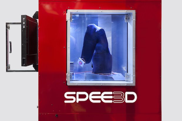

В ходе исследований, команда столкнулась с методом холодного распыления (cold spray), ранее использованного американской армией. В ходе этого процесса, металлические частицы порошка диаметром от 10 до 50 мкм под действием сжатого газа ускоряются до сверхзвуковой скорости (1 000 м/с) и направляются на покрываемую поверхность. Когда частицы попадают на эту поверхность, они, благодаря кинетической энергии, деформируются и прилипают, образуя необходимую деталь.
Генеральный директор SPEED3D отмечает, что для коммерческой реализации метода холодного распыления, команде пришлось разработать собственные алгоритмы управления программным и аппаратным обеспечением.Благодаря инвестициям австралийского правительства, стартапу удалось создать технологию сверхзвукового 3d-наплавления (SP3D), а первой установкой, функционирующей по такой логике, стал принтер LIGHTSPEE3D. В компании гордятся, что это первый в мире 3д-принтер с полностью интегрированной технологией холодного распыления. Рабочая площадь машины составляет 300x300 мм, есть 6-осевой робот с настраиваемой головкой, а также отсутствует необходимость использования инертных газов.

На промо-ролике SPEE3D демонстрируется, как с помощью установки буквально за 10 минут была изготовлена клюшка для гольфа. В то же время, в компании понимают, что неизбежны и недостатки такого производства на скорую руку. Пользователи могут изготавливать детали и готовые решения с высокой скоростью, но никуда не деться от их пост-обработки.«Это то, чего действительно требуют люди. Мы не претендуем на звание компании-лидера в области аддитивных технологий в медицинской или любой другой сфере, где требуется высочайшая точность. Стартап SPEE3D нацелен на то, чтобы позволять рядовым пользователям изготавливать те решения, которые они хотят видеть здесь и сейчас. И все это – довольно быстро и по малой себестоимости», – объясняет Б. Кеннеди.
Установка LIGHTSPEE3D использует стандартные металлические порошки; сейчас она работает с медью и алюминием, в дальнейшем планируется реализовать поддержку стали. Не в последнюю очередь благодаря этому и достигается экономия, ведь для большинства других систем используются специально разработанные расходные материалы.
«Наша технология подходит для работы с 3д-печатью в традиционном ее понимании. С технической точки зрения это реализуемо, и мы можем использовать дорогие и сложные материалы вроде инконеля или нержавеющей стали, но наша задача состоит в другом. Компания SPEE3D выбирает противоположный конец рынка», – уверяет генеральный директор стартапа.
