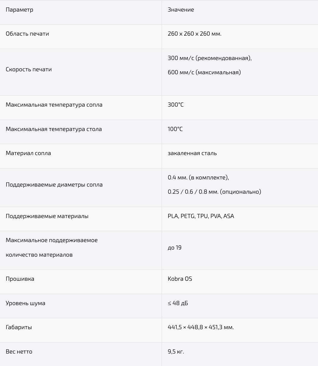

Пора пройтись по техническим характеристикам:
Обзор Anycubic Kobra X: а так можно было?
Изображение взято с официального сайта anycubic.com
Технические характеристики

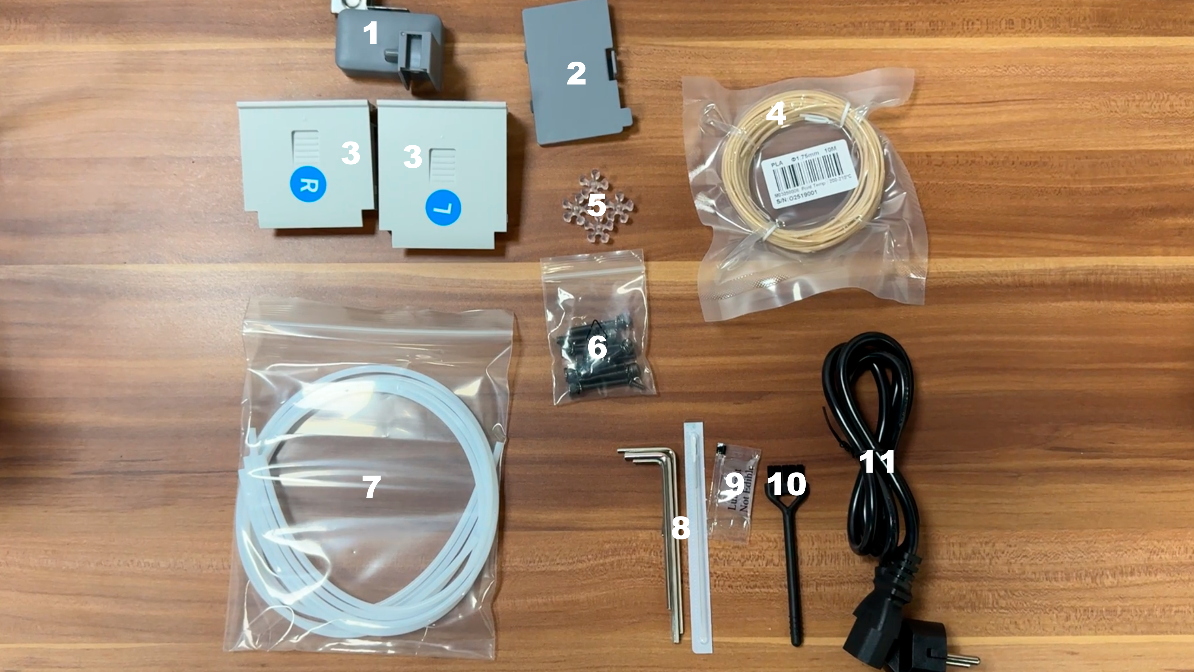

Комплект поставки
Сегодня у нас в руках не Combo-набор, так что историю про ACE 2 Pro оставим на будущее. Давайте лучше посмотрим, что идёт в коробке с обычной версией:

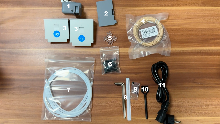

Комплектация Anycubic Kobra X
  1. Сбрасыватель отходов
  2. Крышка отсека с проводами
  3. Декоративные накладки (2 шт.)
  4. Пробный PLA филамент (10 м.)
  5. Кабельные клипсы
  6. Винты М5 х 30 для присоединения рамы к основанию
  7. Тефлоновые трубки (4 шт.)
  8. Набор шестигранников (4/2.5/2) на магните
  9. Смазка
  10. Кисточка
  11. Кабель питания
Помимо вышеуказанных предметов, в комплекте также находится:

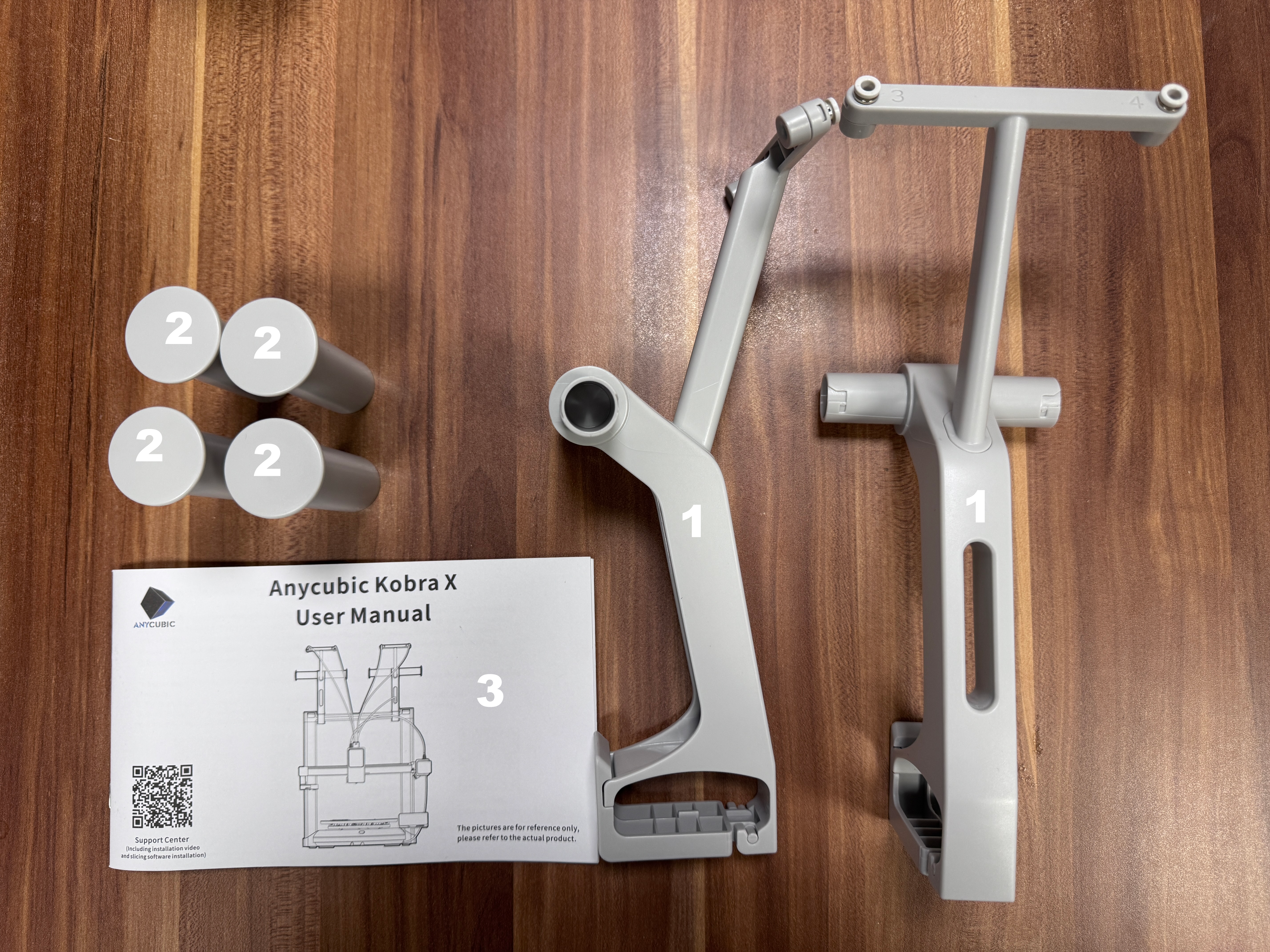

  1. Держатель катушек филамента
  2. Ограничительные втулки
  3. Руководство пользователя

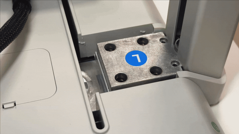

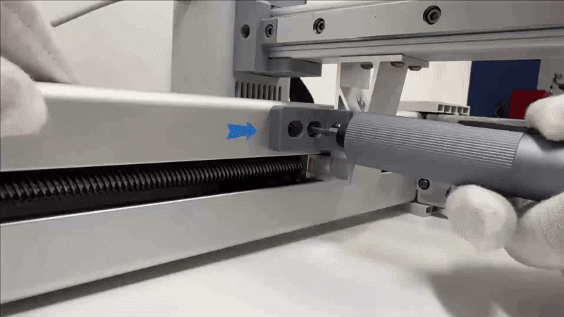

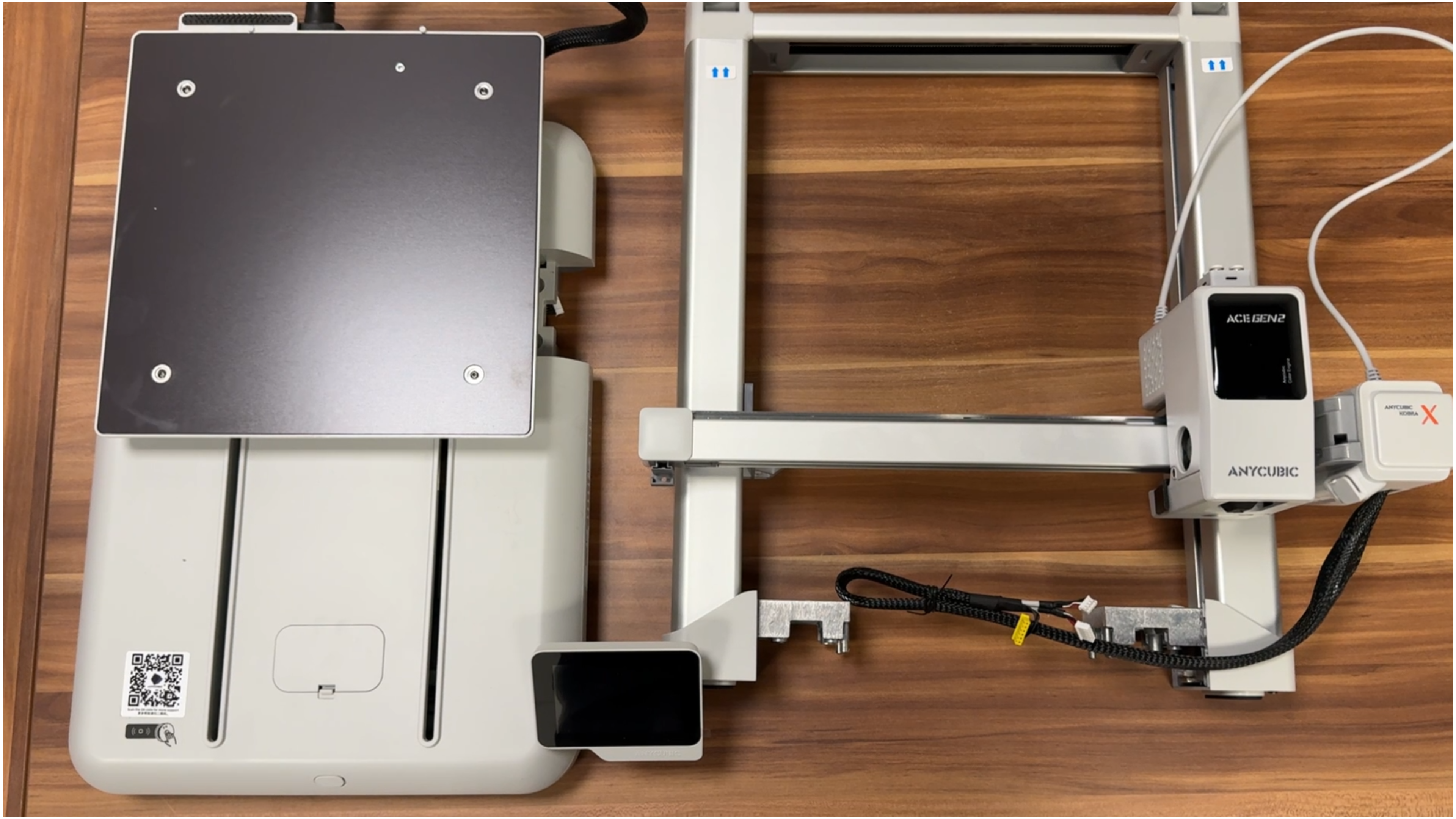

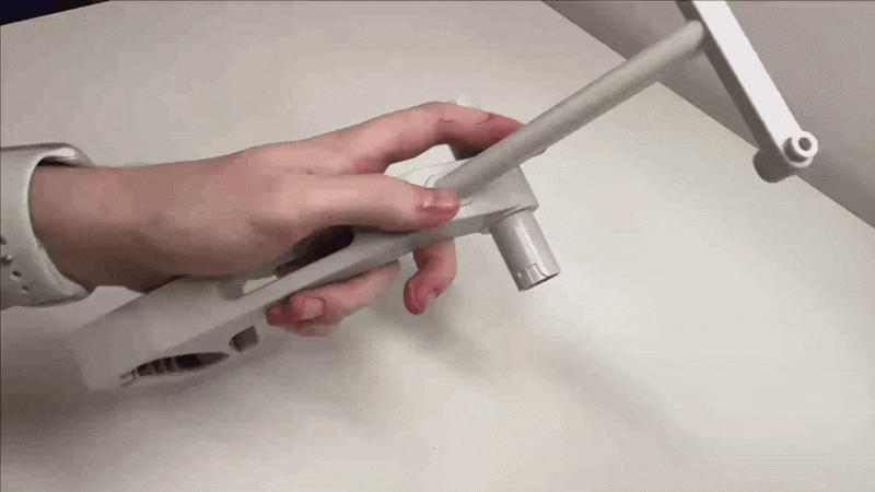

Собирается принтер просто: серьёзных навыков не нужно, хватит умения работать с шестигранником. Первым делом перед установкой рамы снимаем блокировки с оси Z — это два пластиковых уголка на шести винтах. Когда блокировки убраны, голову лучше поднять повыше — так устанавливать раму ставится гораздо удобнее.
Транспортировочные уголки

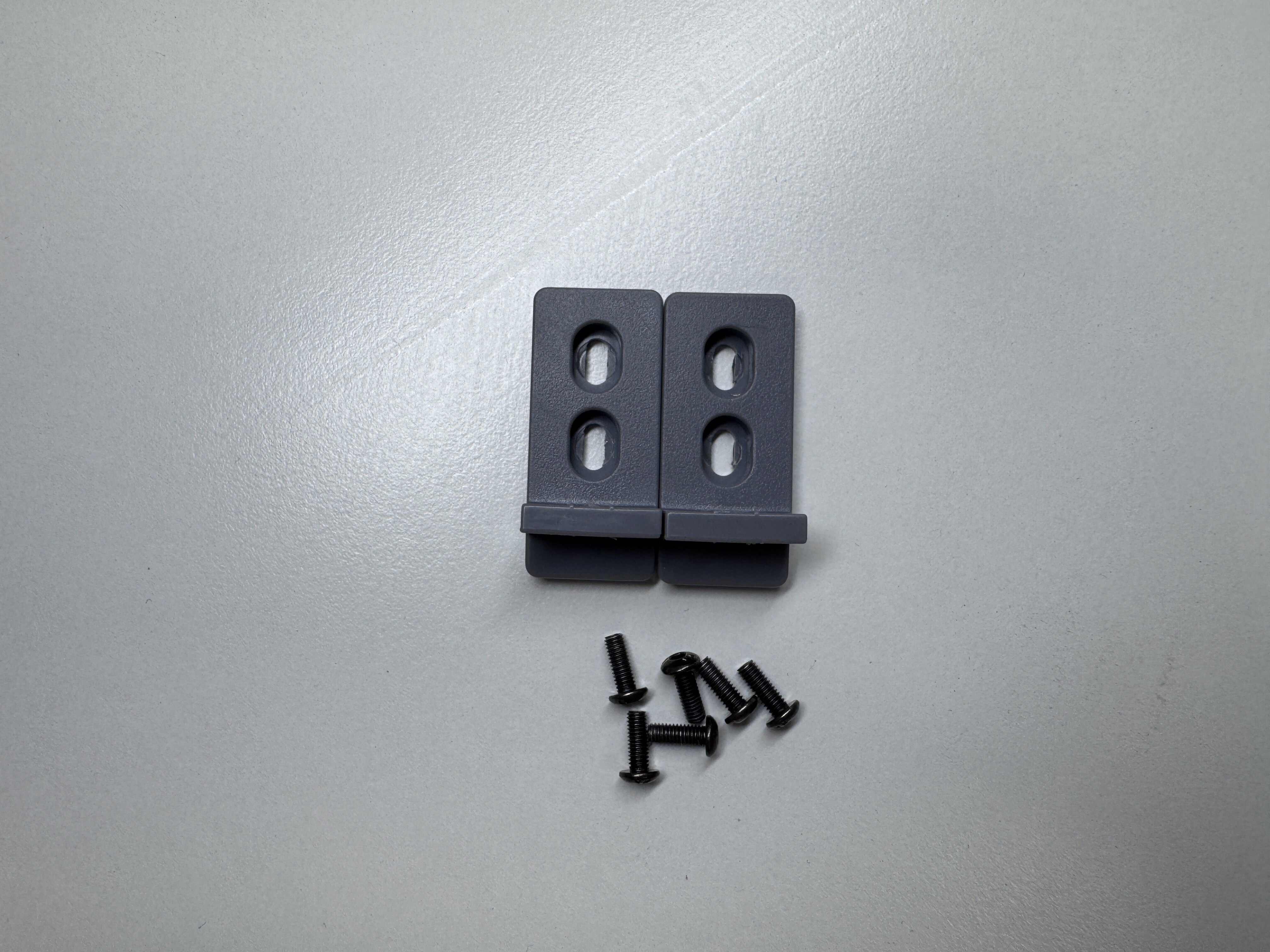

ВАЖНО! Винты и уголки должны обязательно быть сняты до включения принтера в сеть, иначе есть риск поломки оборудования. Мы рекомендуем сохранить винты и уголки для безопасной транспортировки принтера в будущем.
Снятие транспортировочных уголков
Отвод печатной головы
Следующий шаг — закрепить раму на основании. Для этого используем 8 винтов из комплекта.

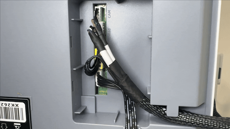

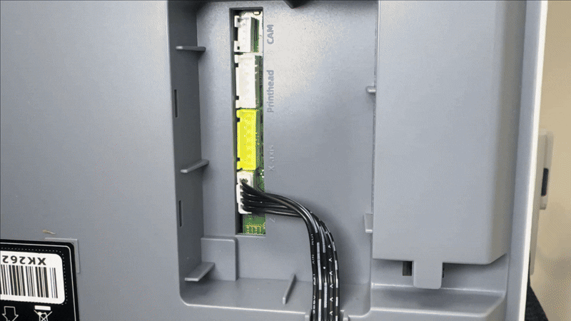

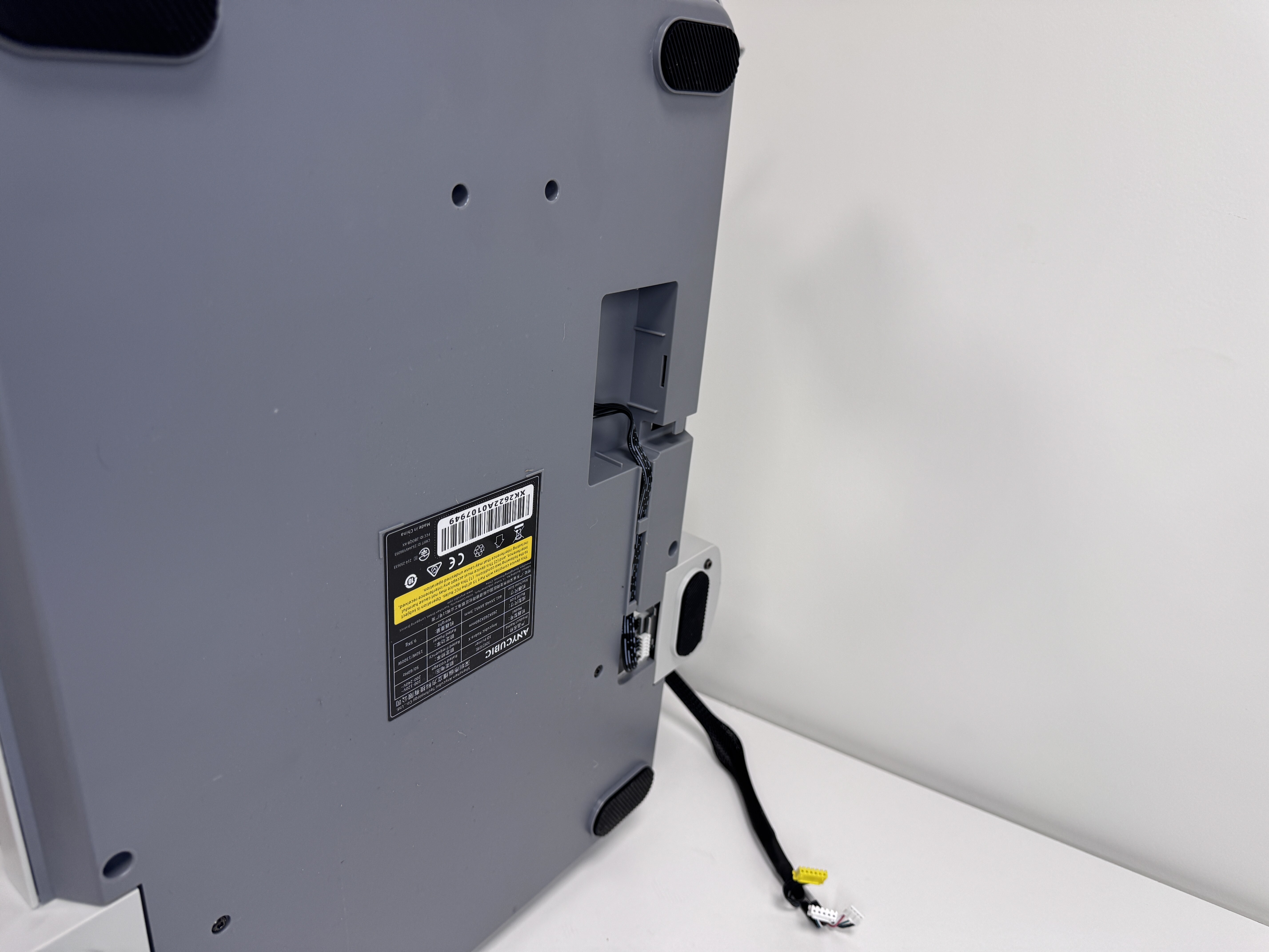

Далее подключаем провода печатной головы и шаговых двигателей к плате управления. Для этого переворачиваем принтер, чтобы видеть нижнюю часть. Будьте осторожны.
Принтер, нижняя часть

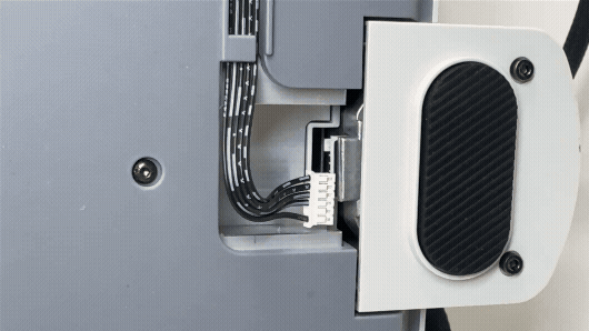

Подключаем провода к плате. Производитель позаботился и сделал коннекторы разных размеров, поэтому запутаться сложно. Важно не забыть подключить провод к мотору оси Z и плате.
Подключение проводов к управляющей плате
Подключение провода к мотору оси Z
После подключения и укладки проводов устанавливаем крышку:

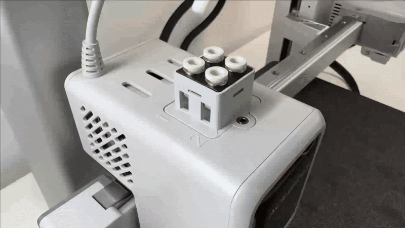

Последнее, что осталось сделать — установить тефлоновые трубки. Важное правило: строго соблюдайте нумерацию на держателе и печатной голове. Нарушение маркировки приведёт к неверным показаниям активной катушки на дисплее.
Подключение трубок

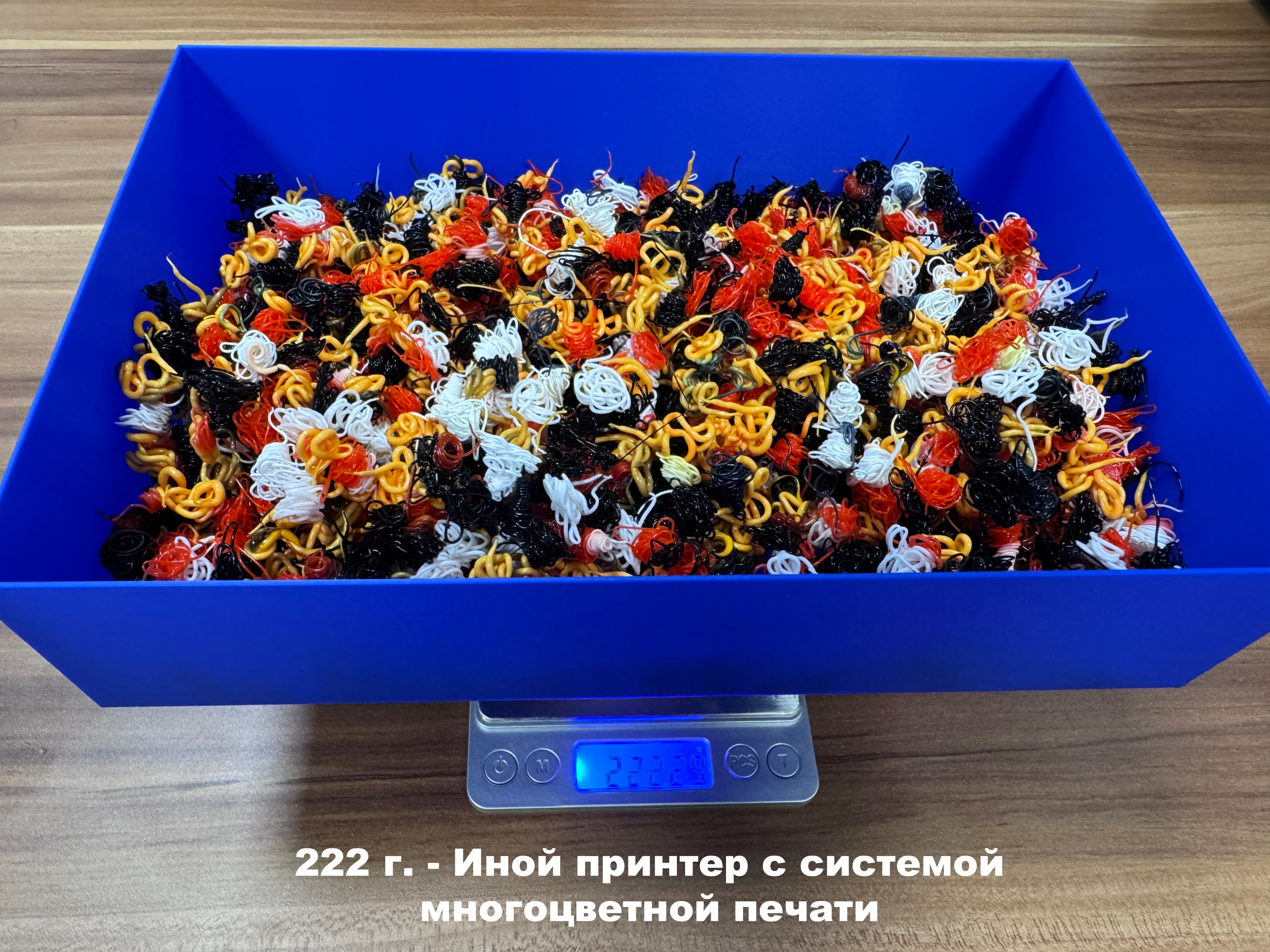

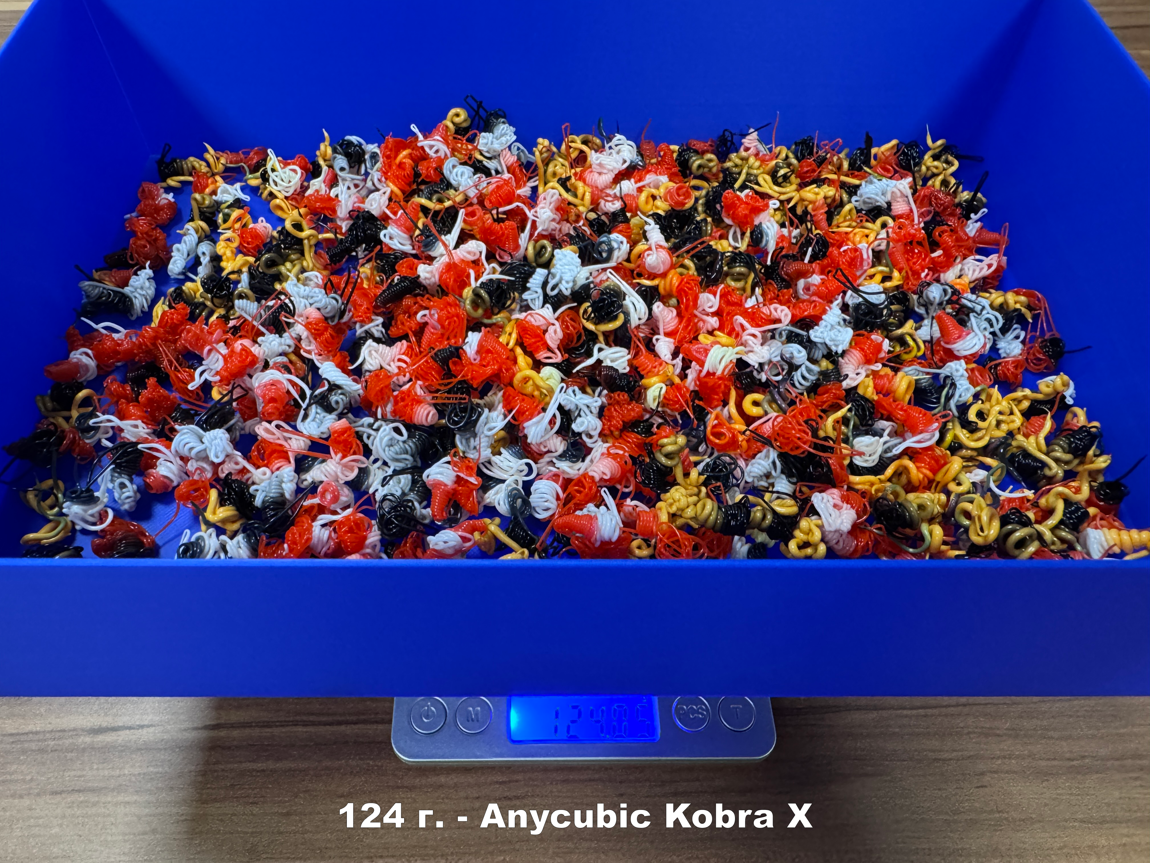

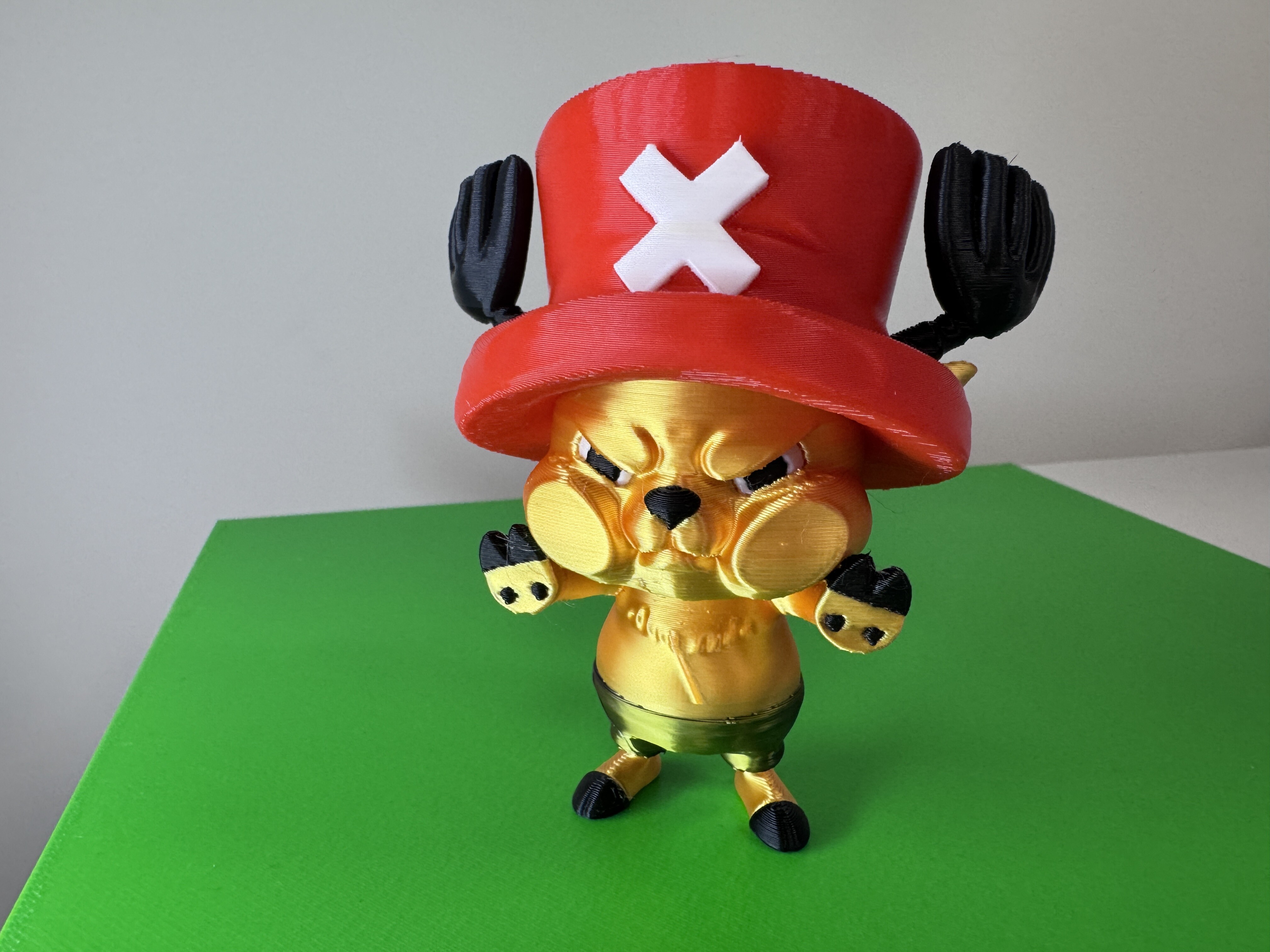

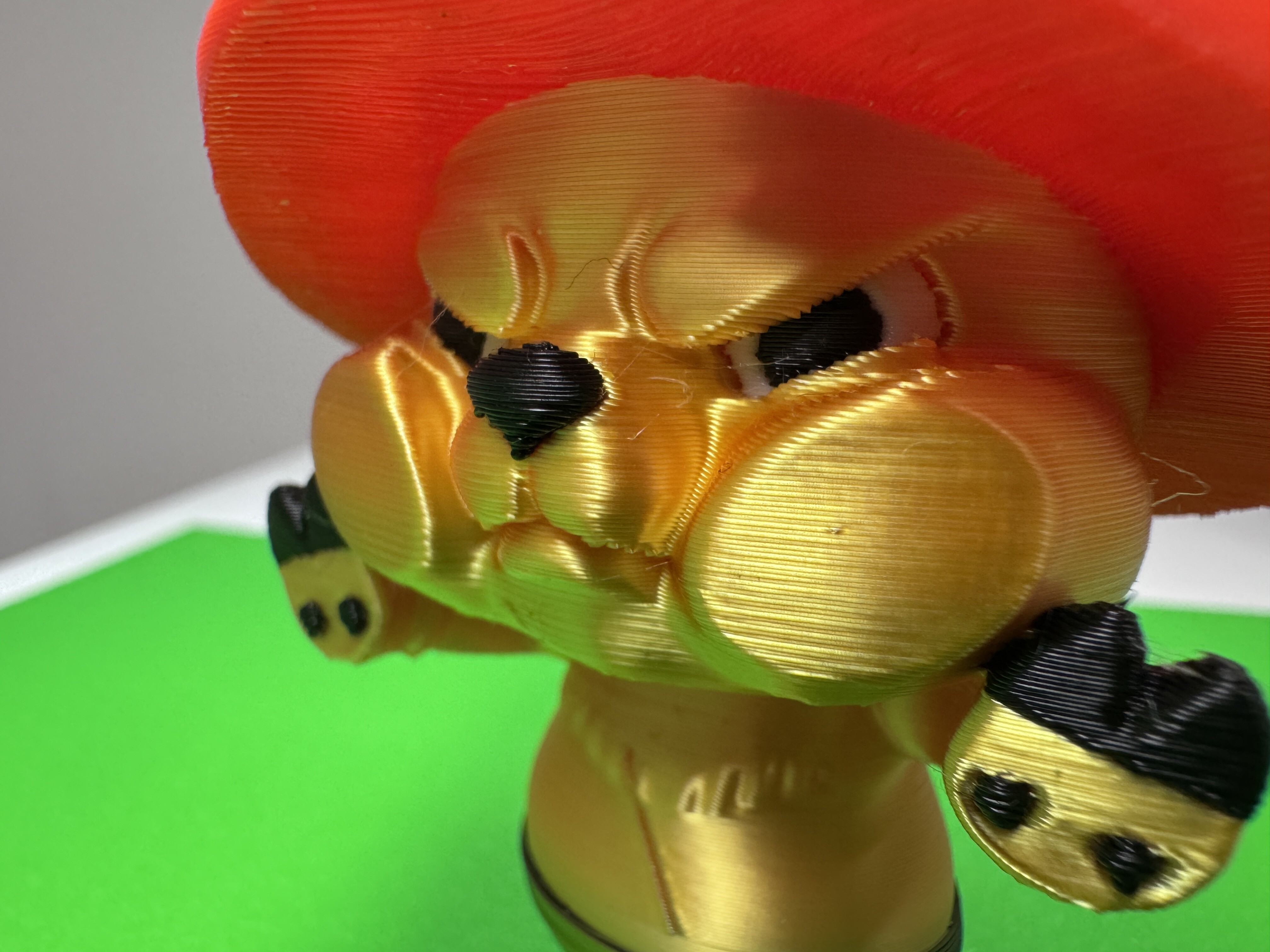

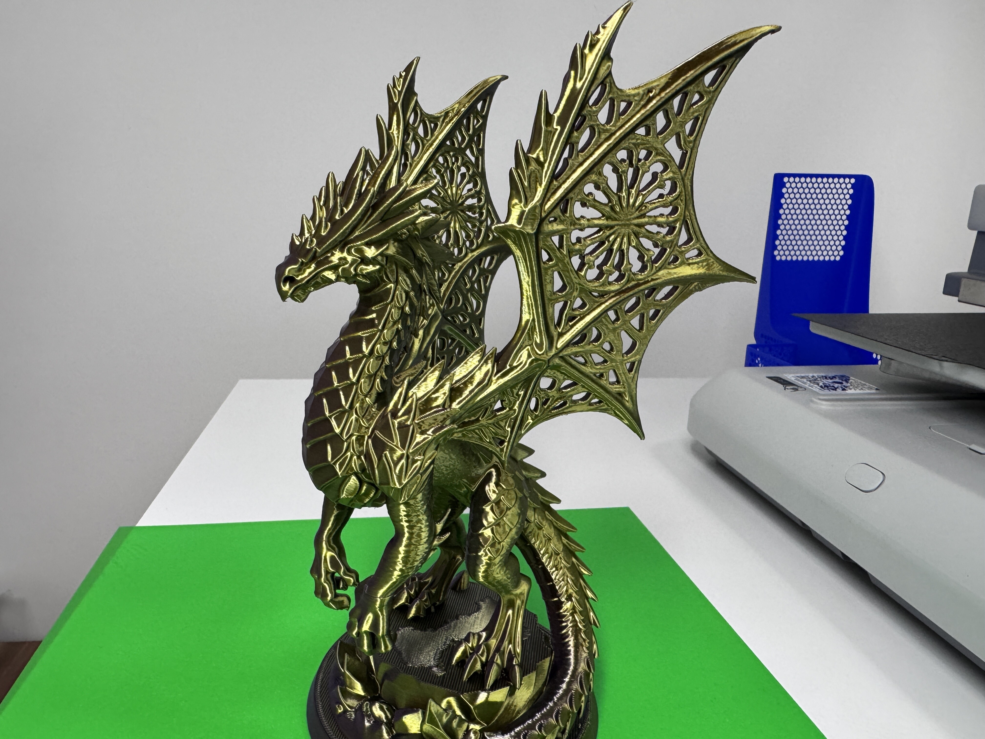

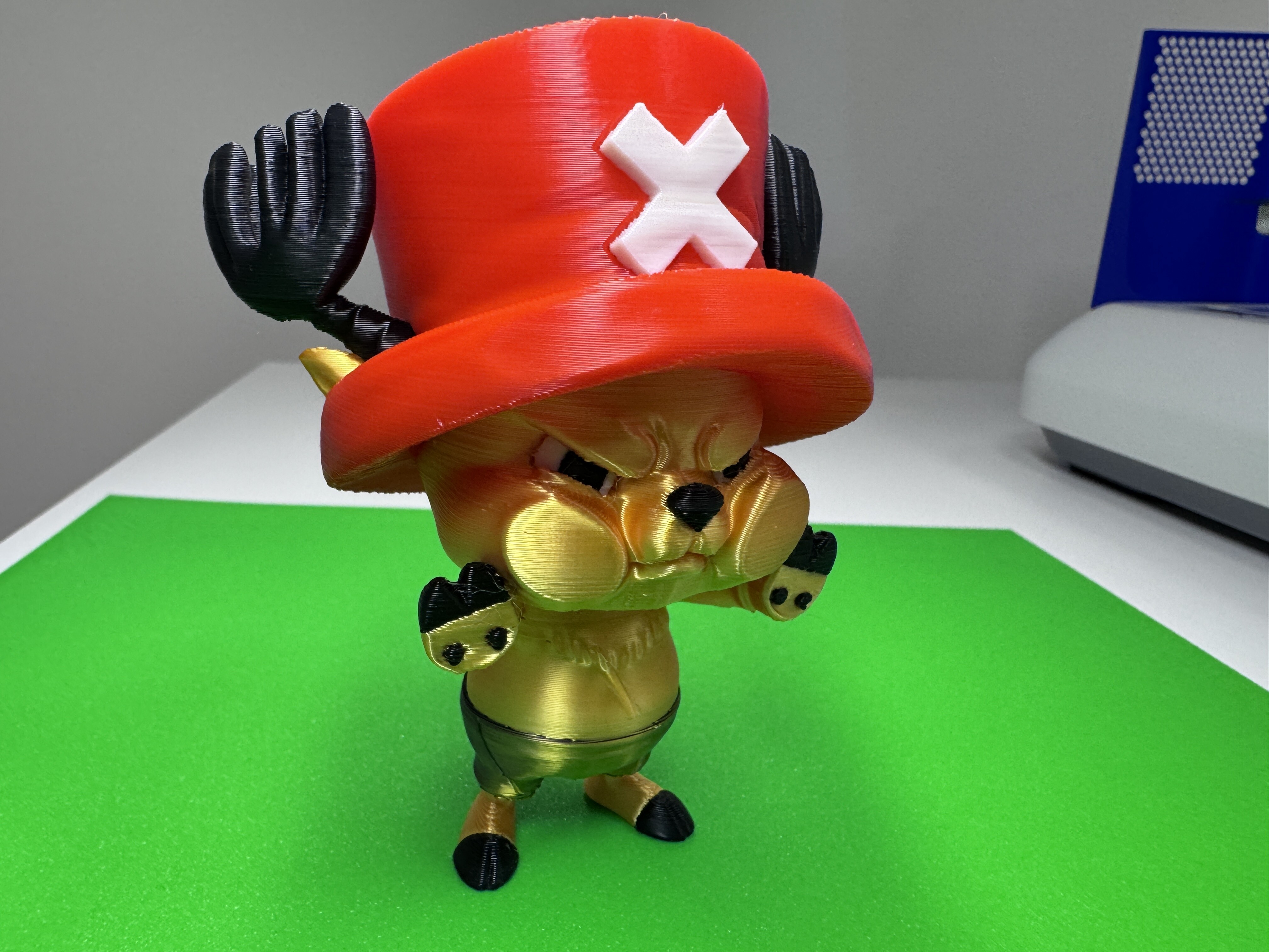

Чтобы проверить заявление производителя, мы распечатали фигурку на Kobra X и на другом многоцветном принтере. В работе участвовали:
— чёрный и белый PLA (Anycubic),
— красный PLA (FlashForge),
— золотой и трёхцветный PLA (Sunlu).Обзор Anycubic Kobra X: а так можно было?
Распечатанная фигурка, модель взята с сайта MakerWorld
Результат нас удивил. При идентичных настройках печати Kobra X отработала всего за 12 часов, в то время как другой принтер — за 26. И по отходам разница впечатляющая: 124 грамма против 222 граммов.
Фото отходов после печати фигурки на Anycubic Kobra X
Фото отходов после печати фигурки на ином принтере
Эта технология одинаково хороша для дома и для коммерции. Экономия материала и времени — ключевое преимущество, особенно актуальное как для владельцев печатных ферм, так и для обычных домашних пользователей.

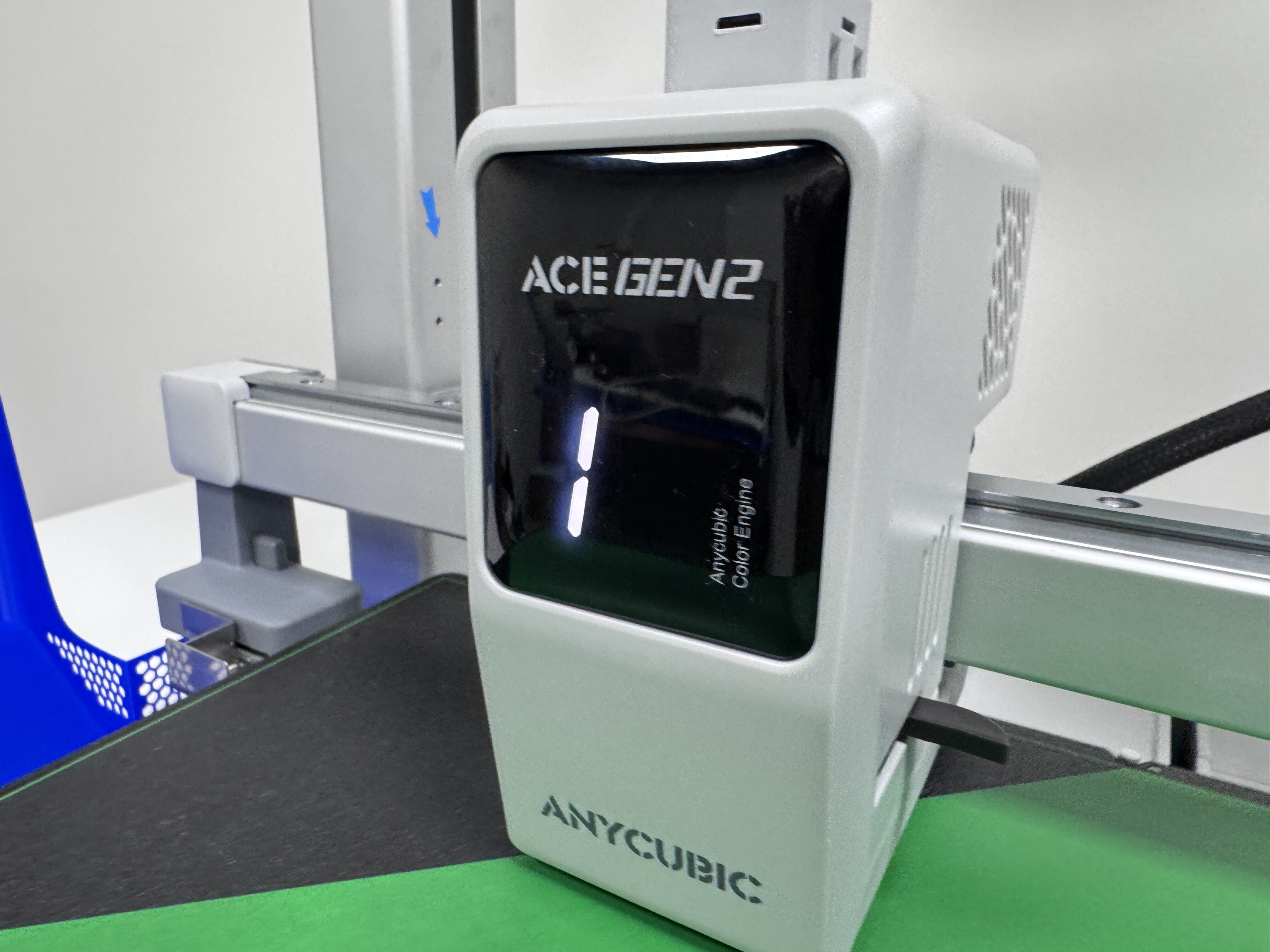

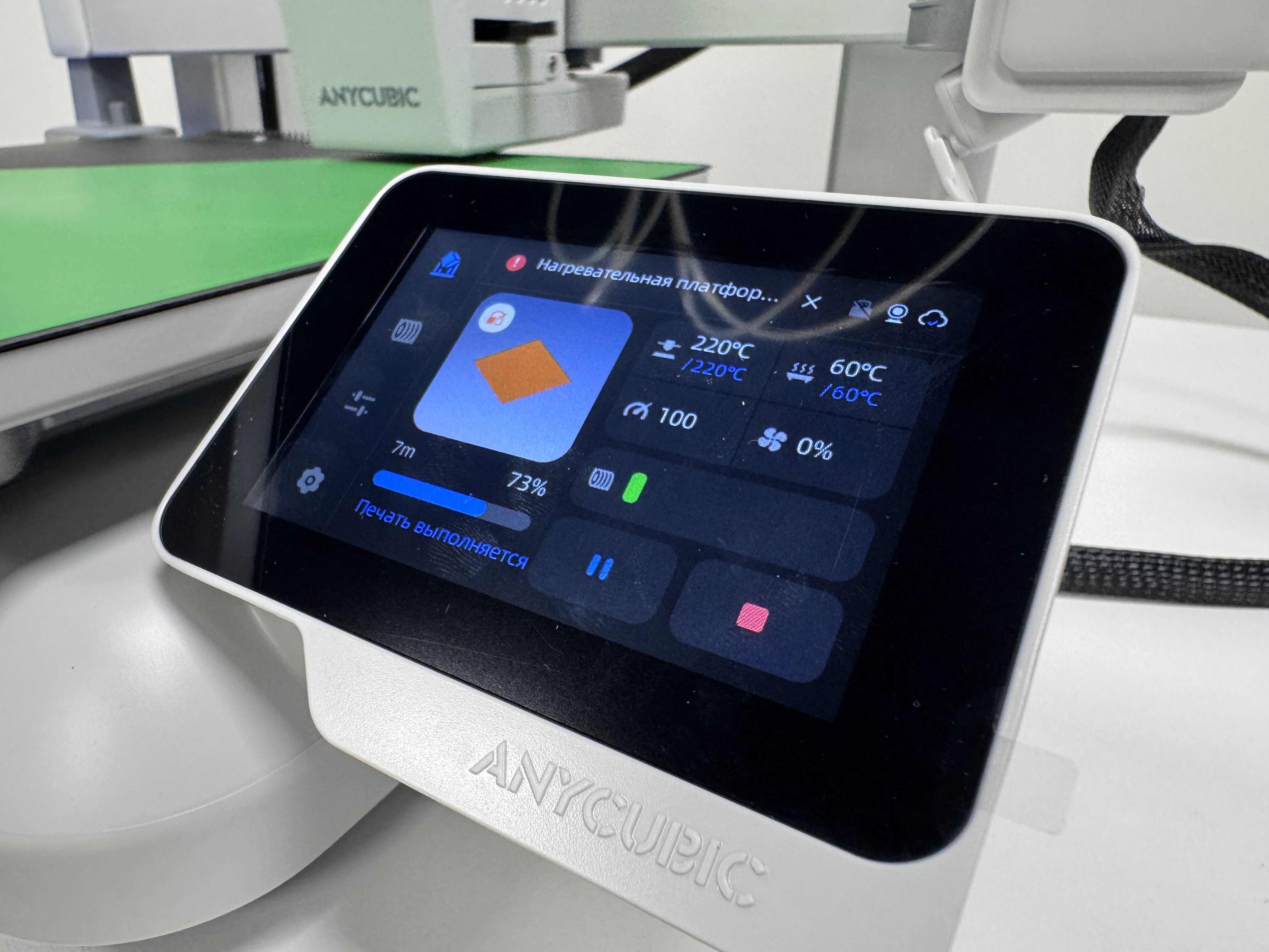

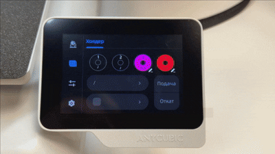

На борту принтера — два экрана. Первый — для управления принтером. Второй — на печатной голове, он показывает, какой канал подачи сейчас активен.
Фото экрана активного материала Anycubic Kobra X

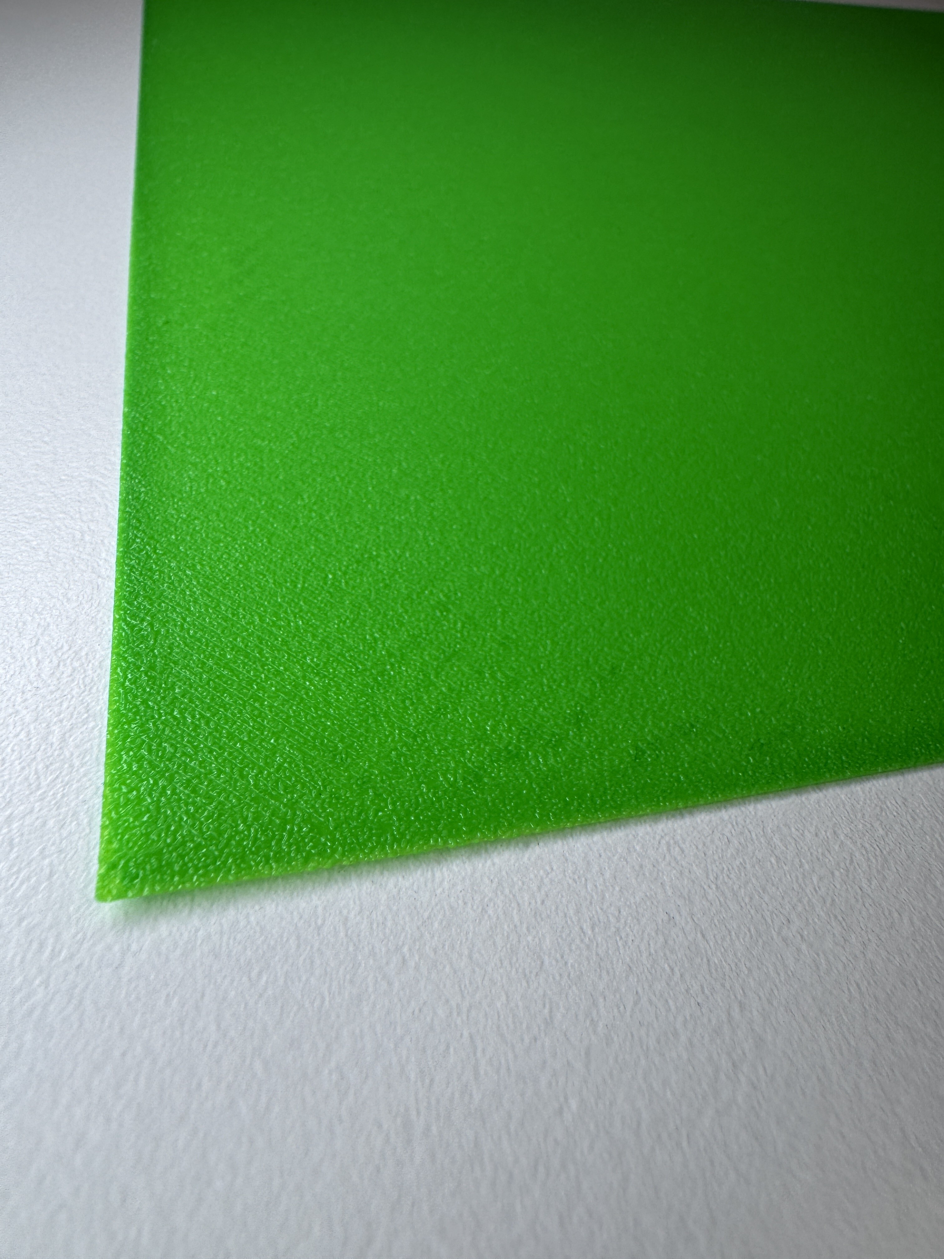

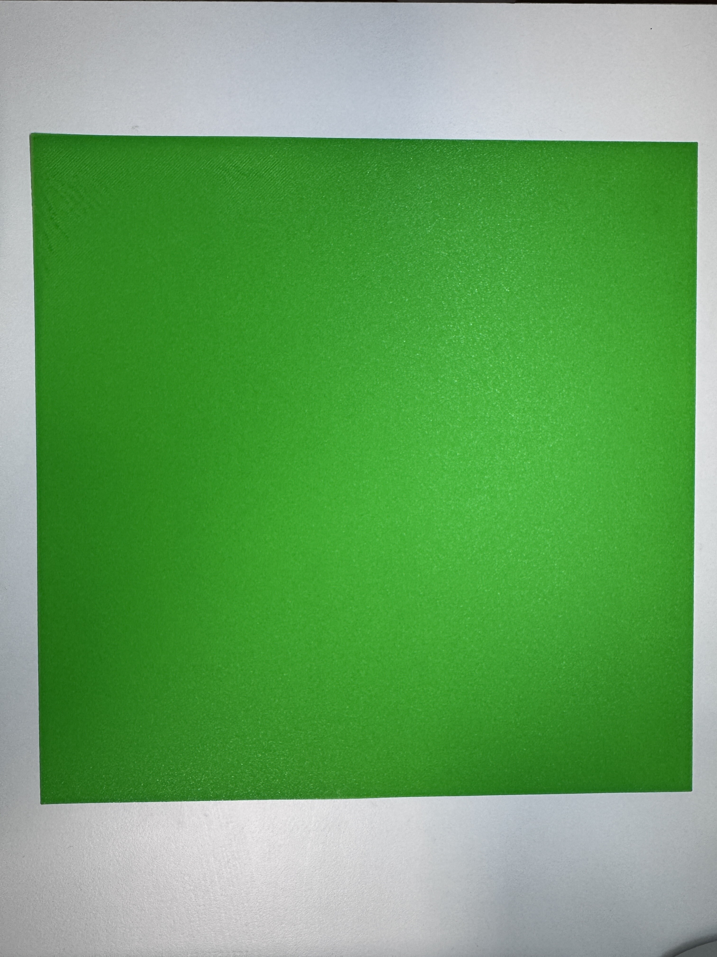

Зона печати 260×260×260 мм закрывает большинство сценариев — и для дома, и для бизнеса. Автокалибровка справляется отлично: напечатанная во весь стол пластина показала идеально ровный первый слой. Материал — зелёный PLA от Sunlu.
Общий план теста первого слоя
Приближенное фото теста первого слоя

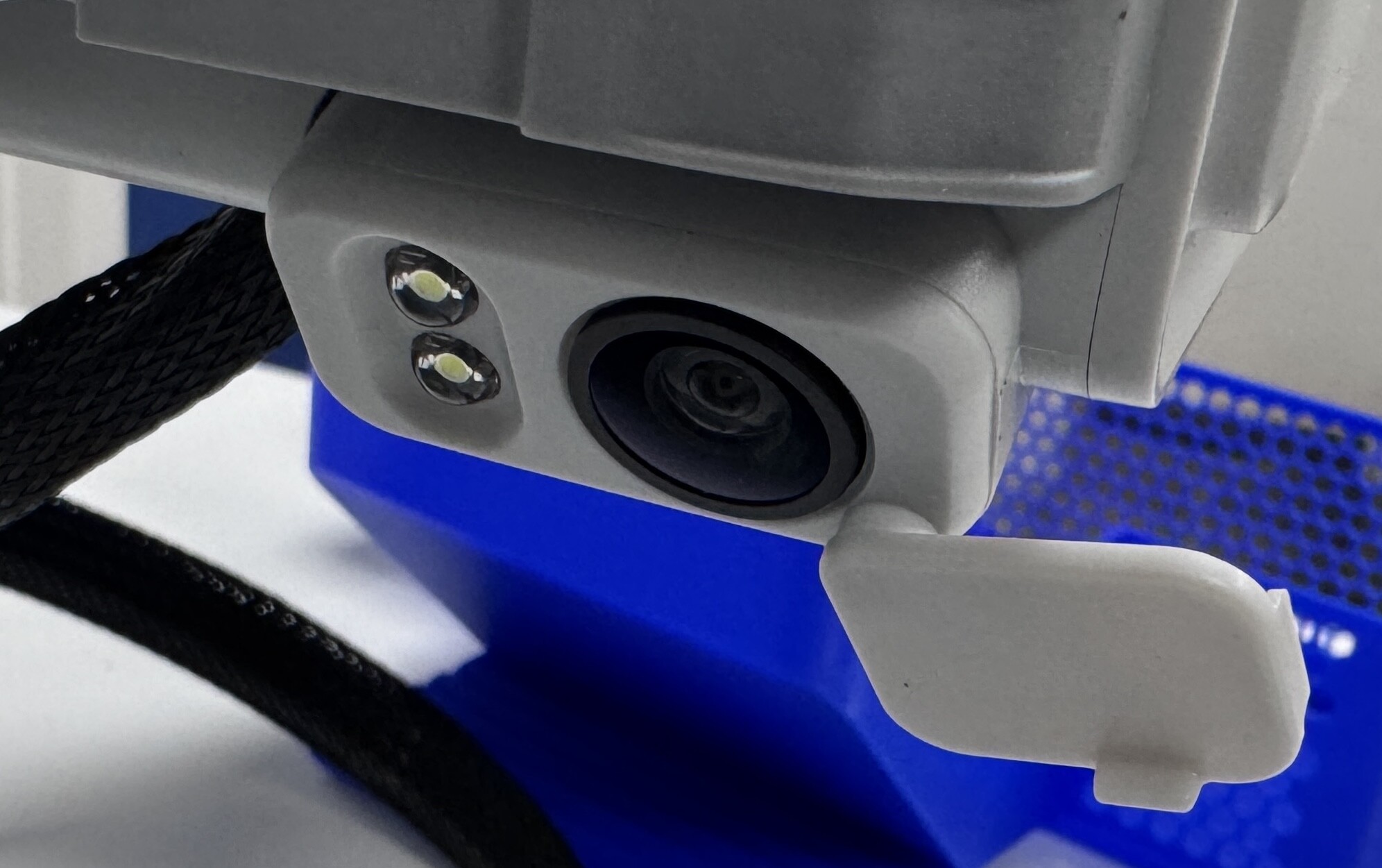

В принтере есть камера для удалённого наблюдения за печатью — через приложение Anycubic или слайсер. Качество съёмки HD, 20–30 fps. Имеется шторка для закрытия, но это слабое место: она торчит и ее можно задеть. Рядом — модуль подсветки.
Камера Anycubic Kobra X
Камера и подсветка нужны не только для наблюдения, но и для работы ИИ-модуля — фишки, которая набирает популярность. Anycubic тоже внедрили её. Модуль помогает вовремя заметить отрыв детали, «спагетти» или другие дефекты. Особенно полезно при печати нескольких деталей: система пришлёт уведомление, и оператор решит, что делать. Также ИИ видит посторонние объекты и не даст стартовать печати. Но есть нюанс: пластина тёмная, и предметы похожего цвета могут не распознаваться. Регулировка чувствительности в настройках решает эту проблему.

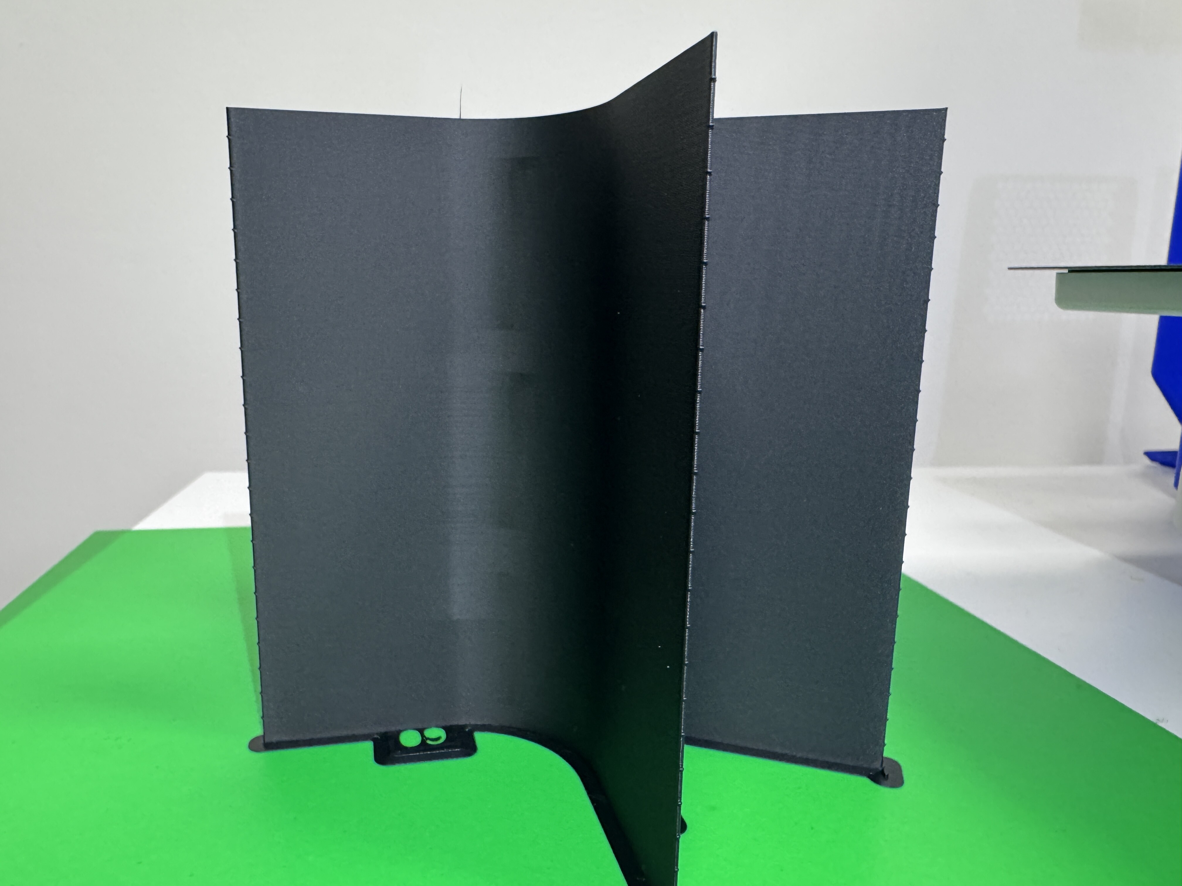

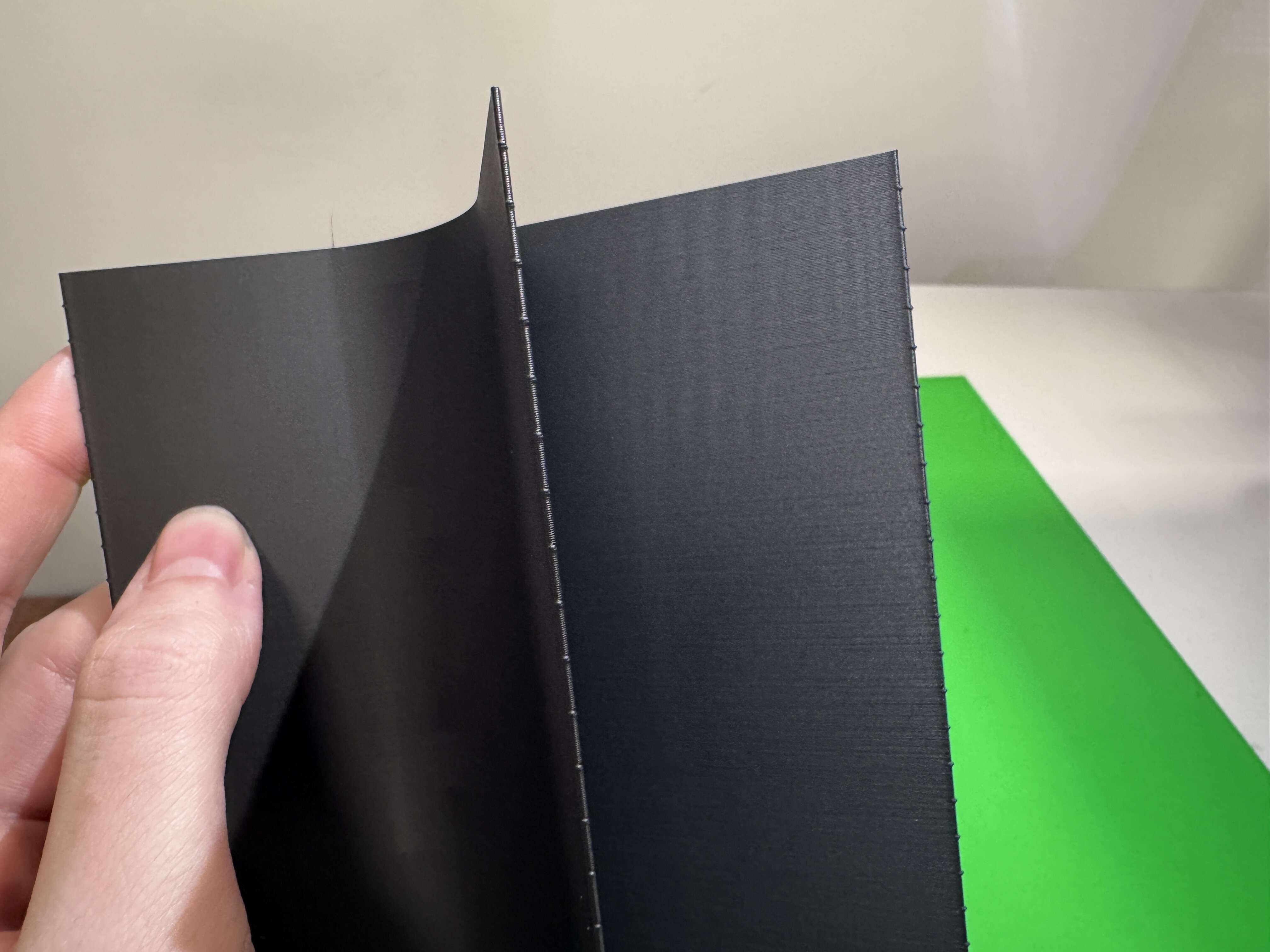

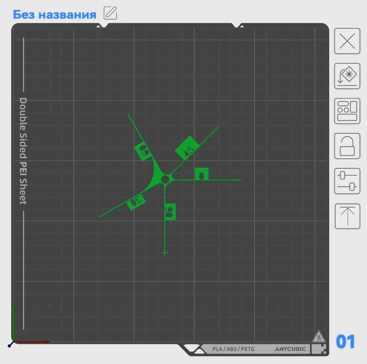

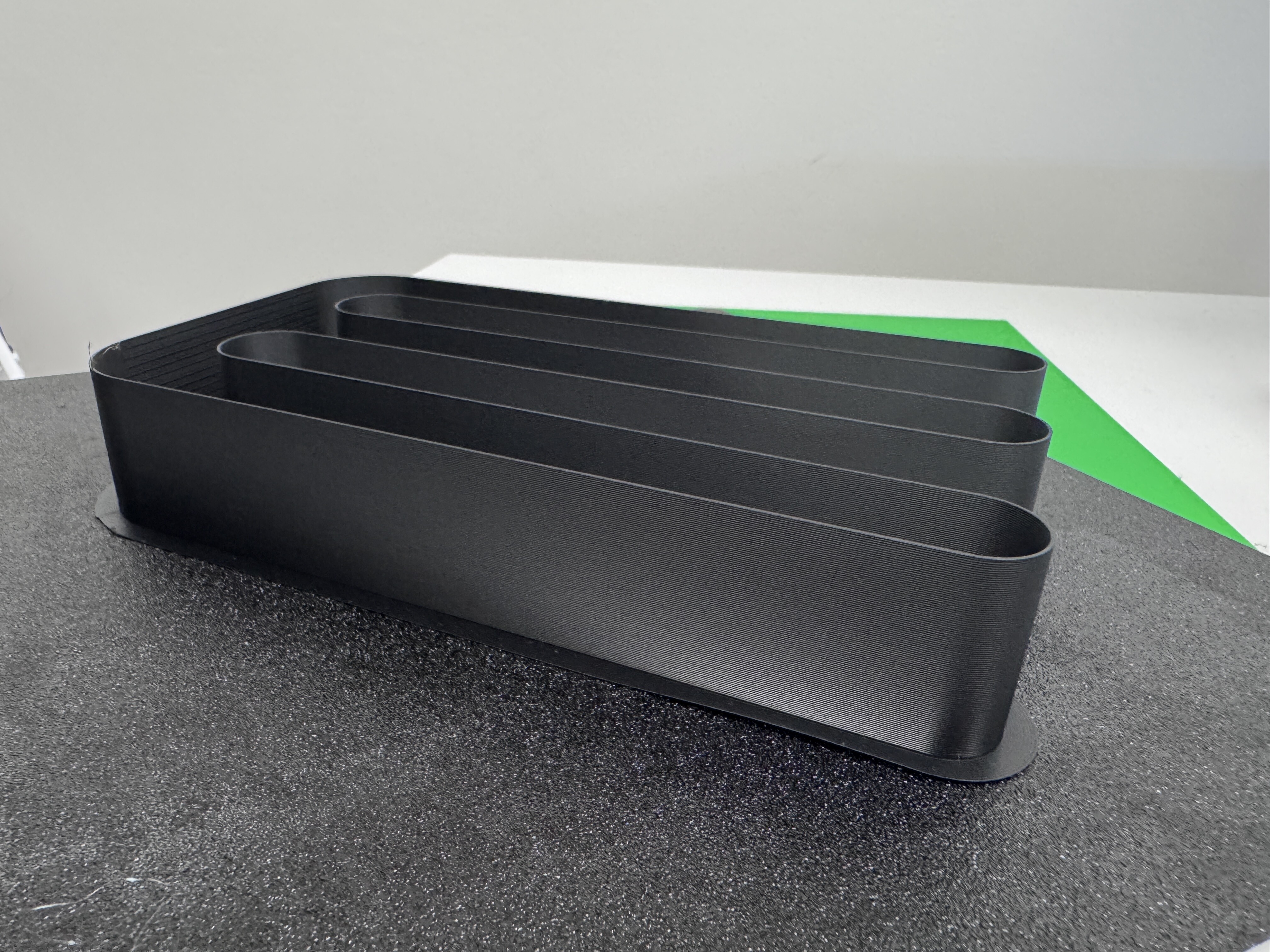

Мы протестировали вертикальные мелкие дефекты (VFA, или рябь). Диапазон скоростей — от 160 до 600 мм/с (максимальная заявленная) с шагом 20 мм/с. Филамент — чёрный PLA от Anycubic.
Принтер уверенно отрабатывает диапазон, но еле заметная рябь появляется выше 540 мм/с на пластине под 90 градусов. На штатной скорости 300 мм/с артефактов нет.

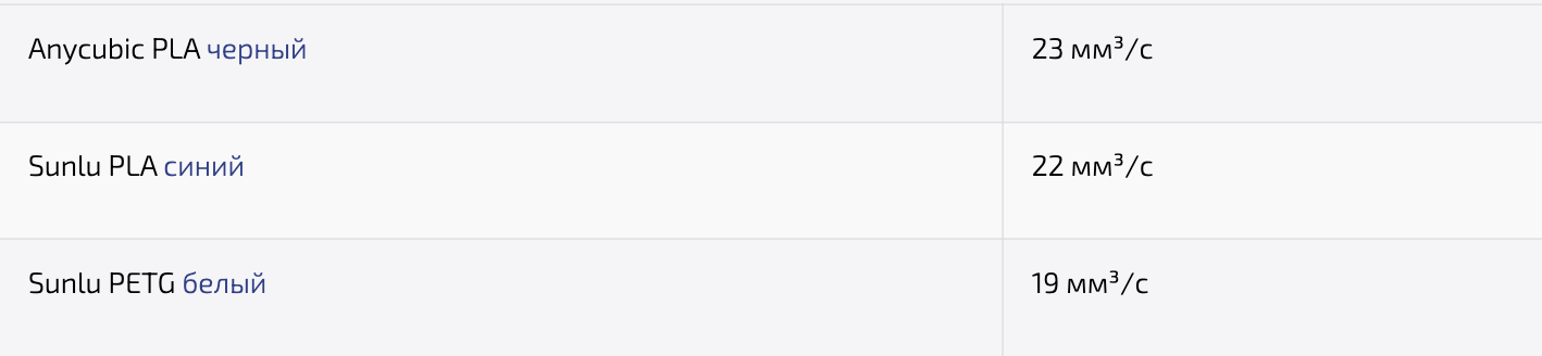

Следующим стал тест на максимальный объёмный расход. Диапазон — от 5 до 25 мм³/с с шагом 0,5 мм³/с. Материалы: чёрный PLA (Anycubic), синий PLA и белый PETG (оба Sunlu).
Результаты теста показали следующие значения:

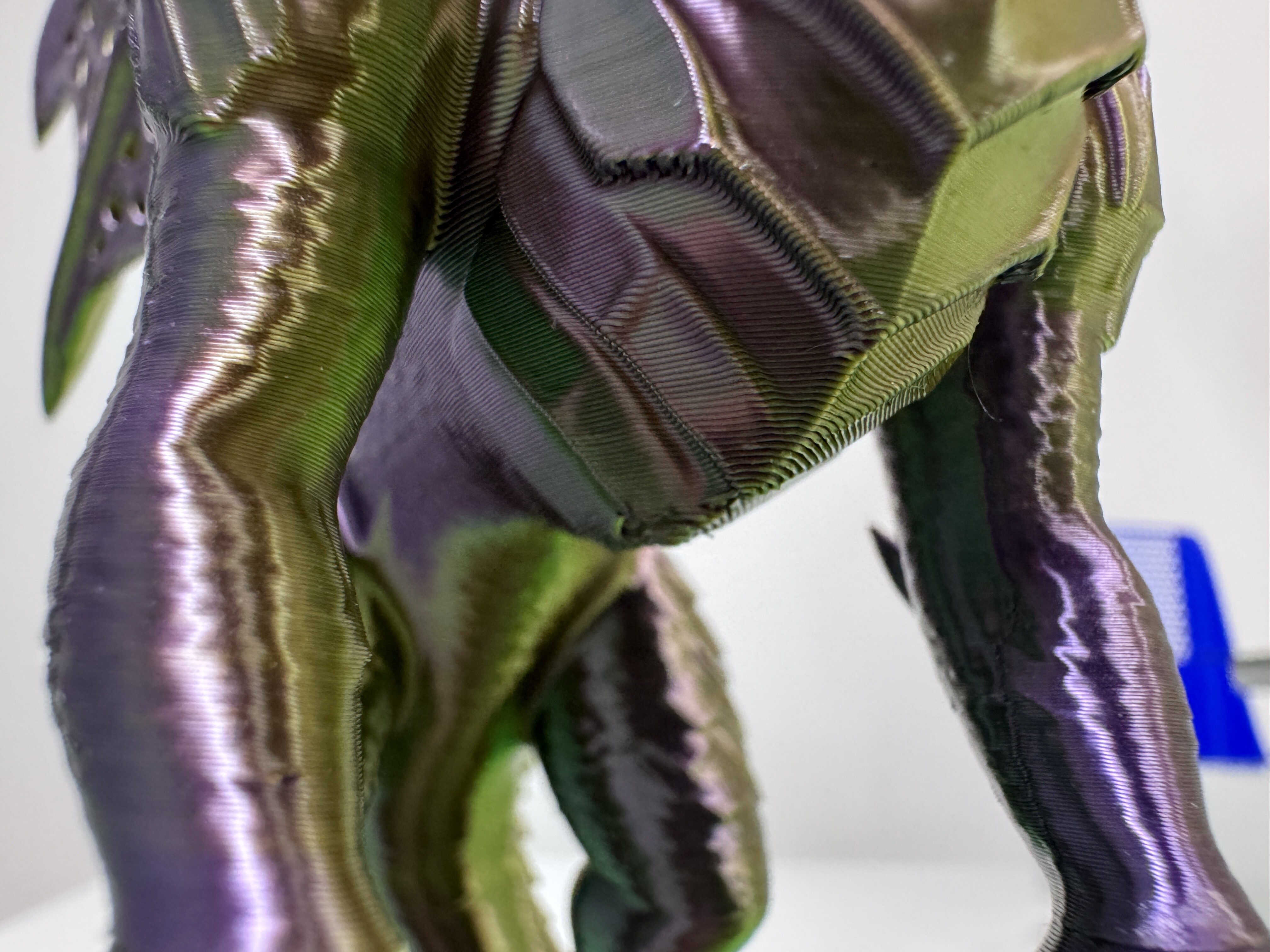

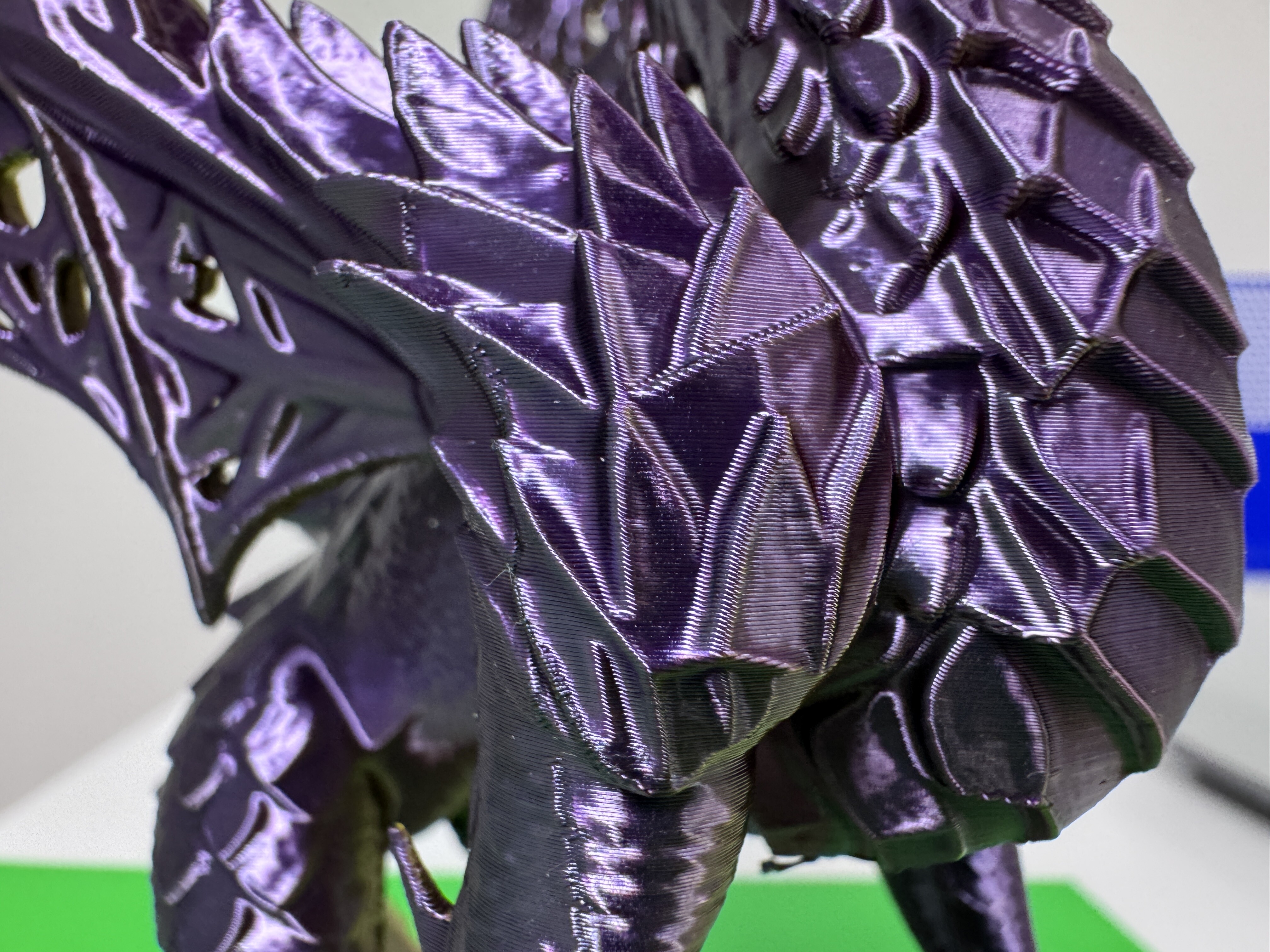

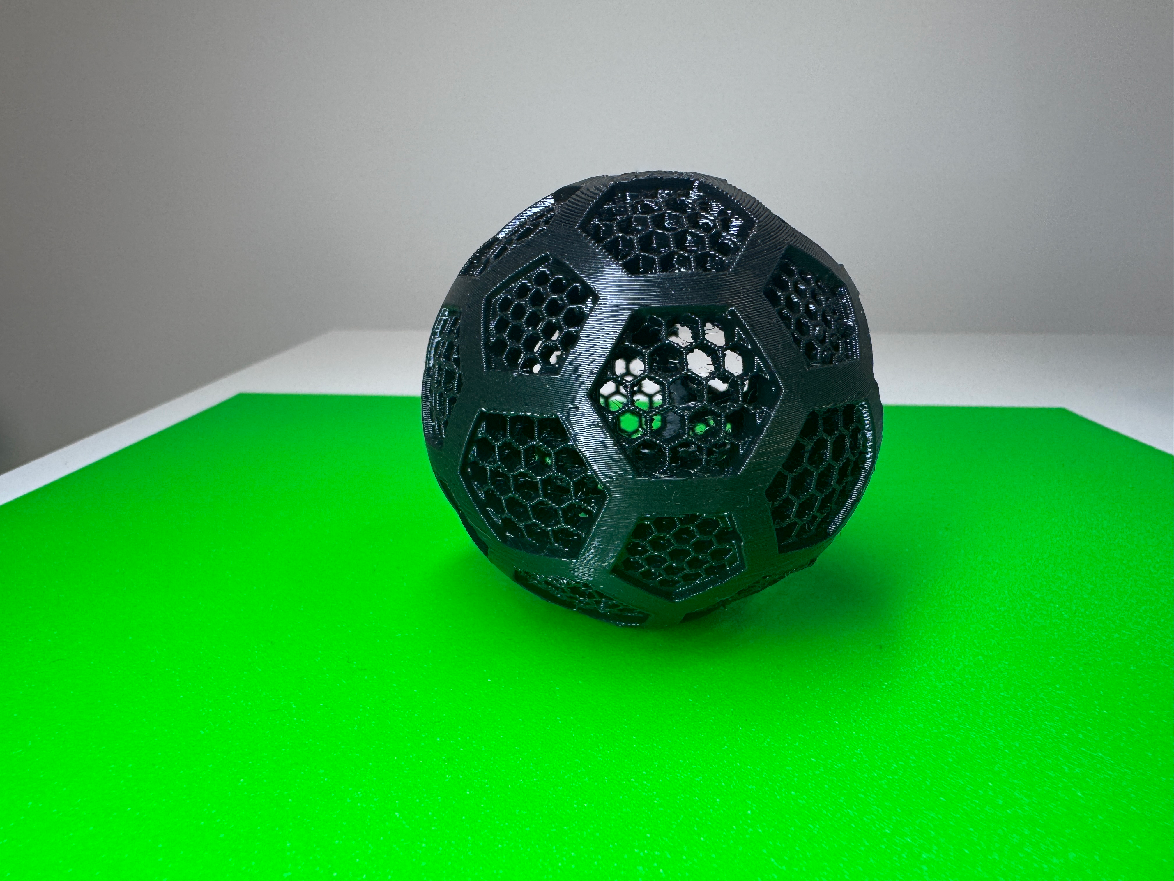

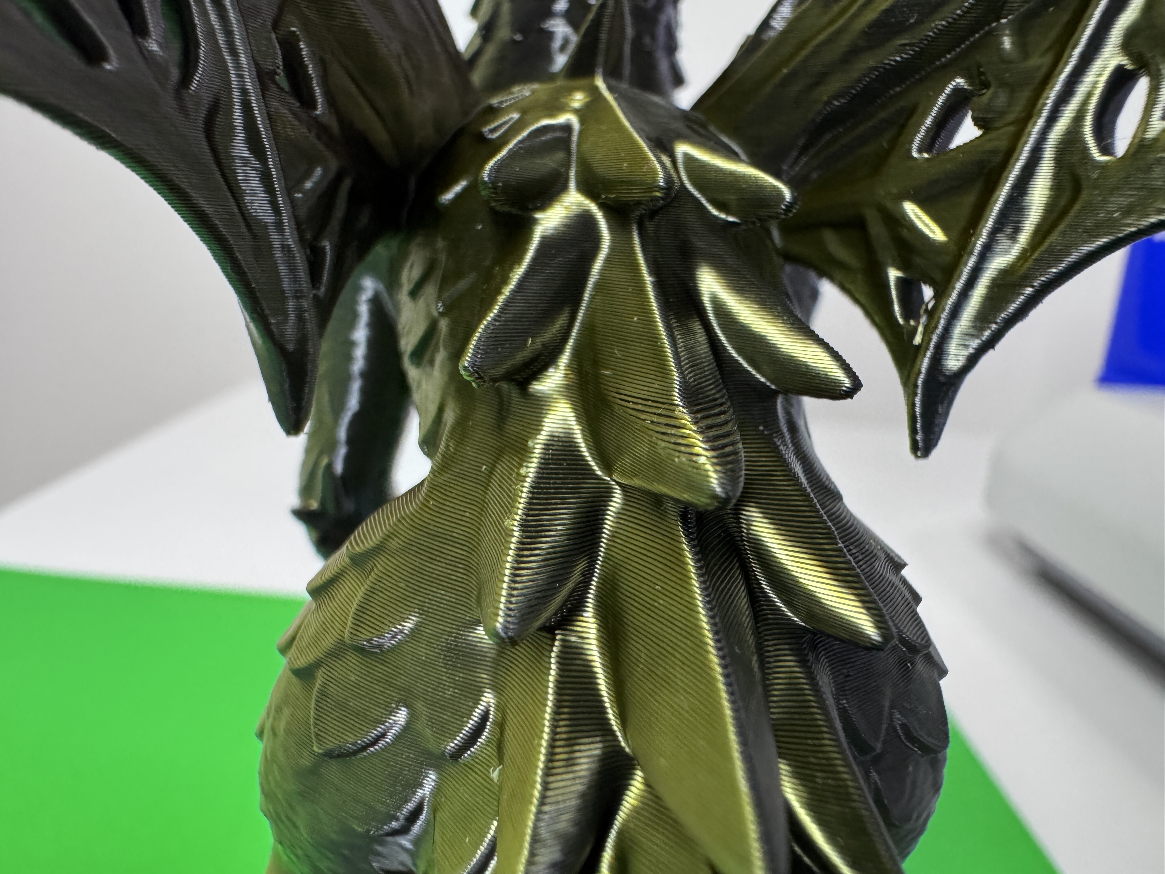

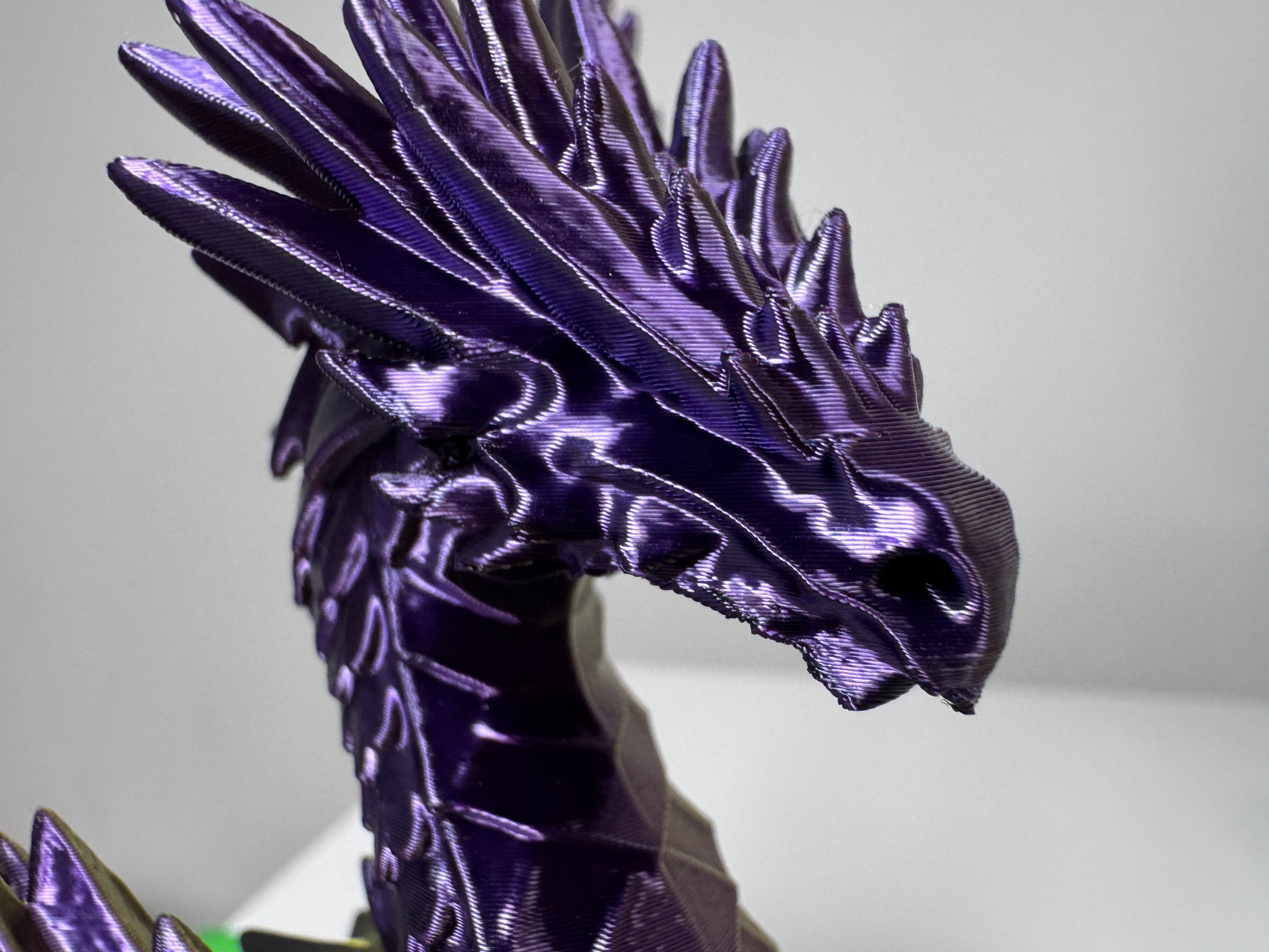

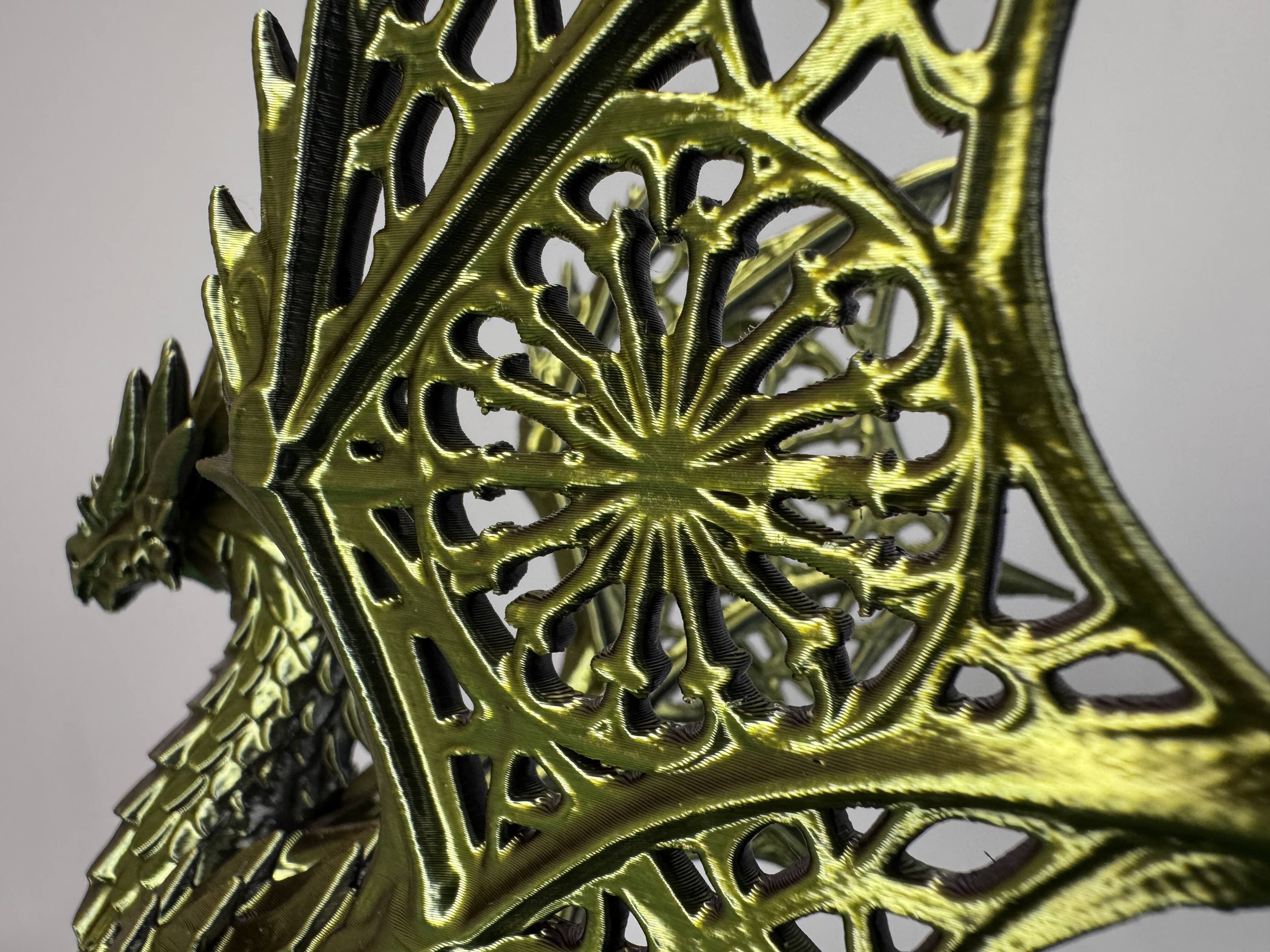

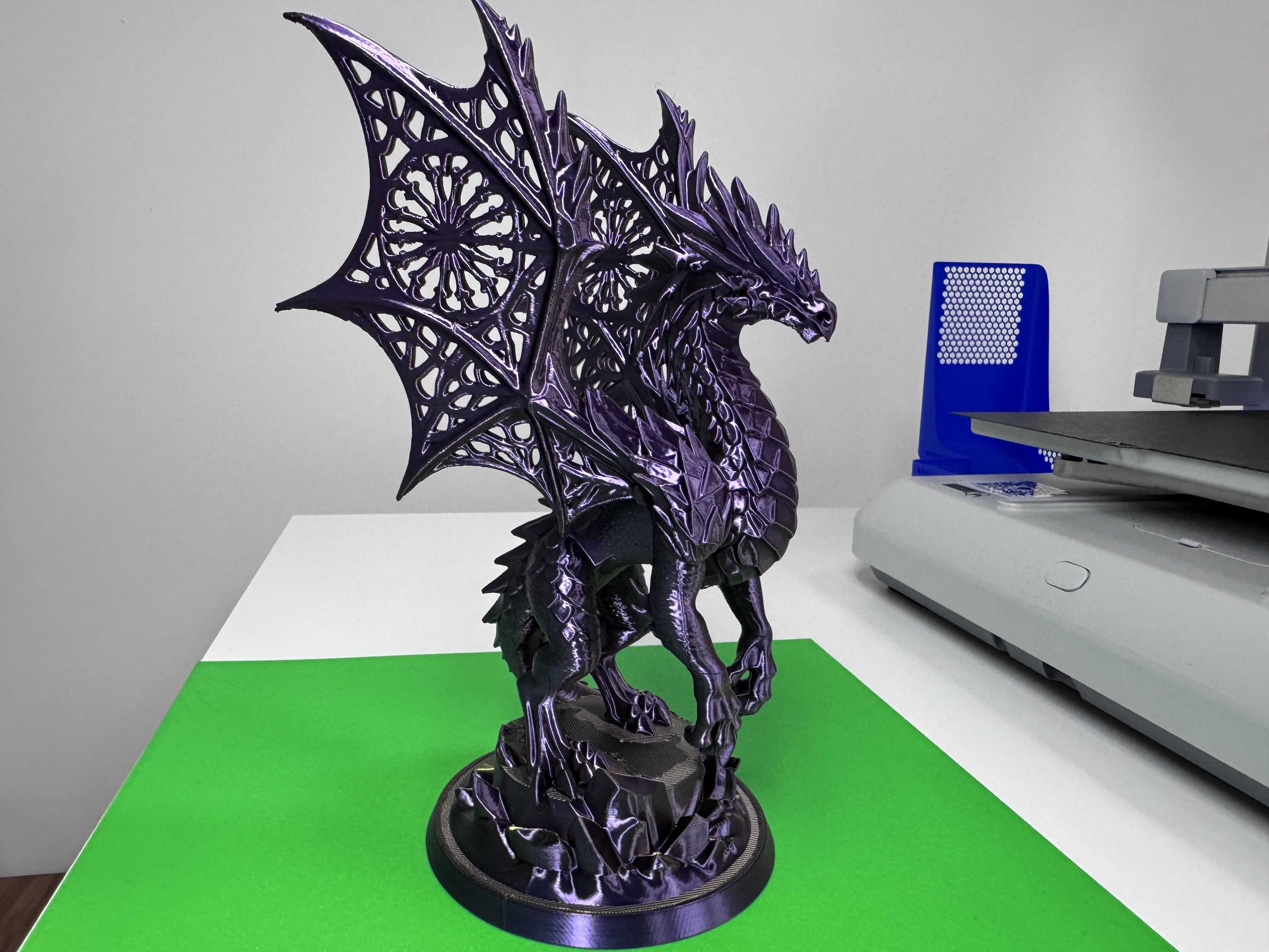

Принтер рассчитан в первую очередь на художественную печать, поэтому для теста взяли фигурку с непростой геометрией. Материал — трёхцветный шёлковый PLA от Sunlu.
 Распечатанная фигурка дракона, модель взята с сайта MakerOnline
Осмотр показал: Kobra X отлично отрабатывает нависания и мелкую геометрию. Детализация — на хорошем уровне, особенно с учётом того, что использовались стандартное сопло 0,4 мм и слой 0,2 мм.

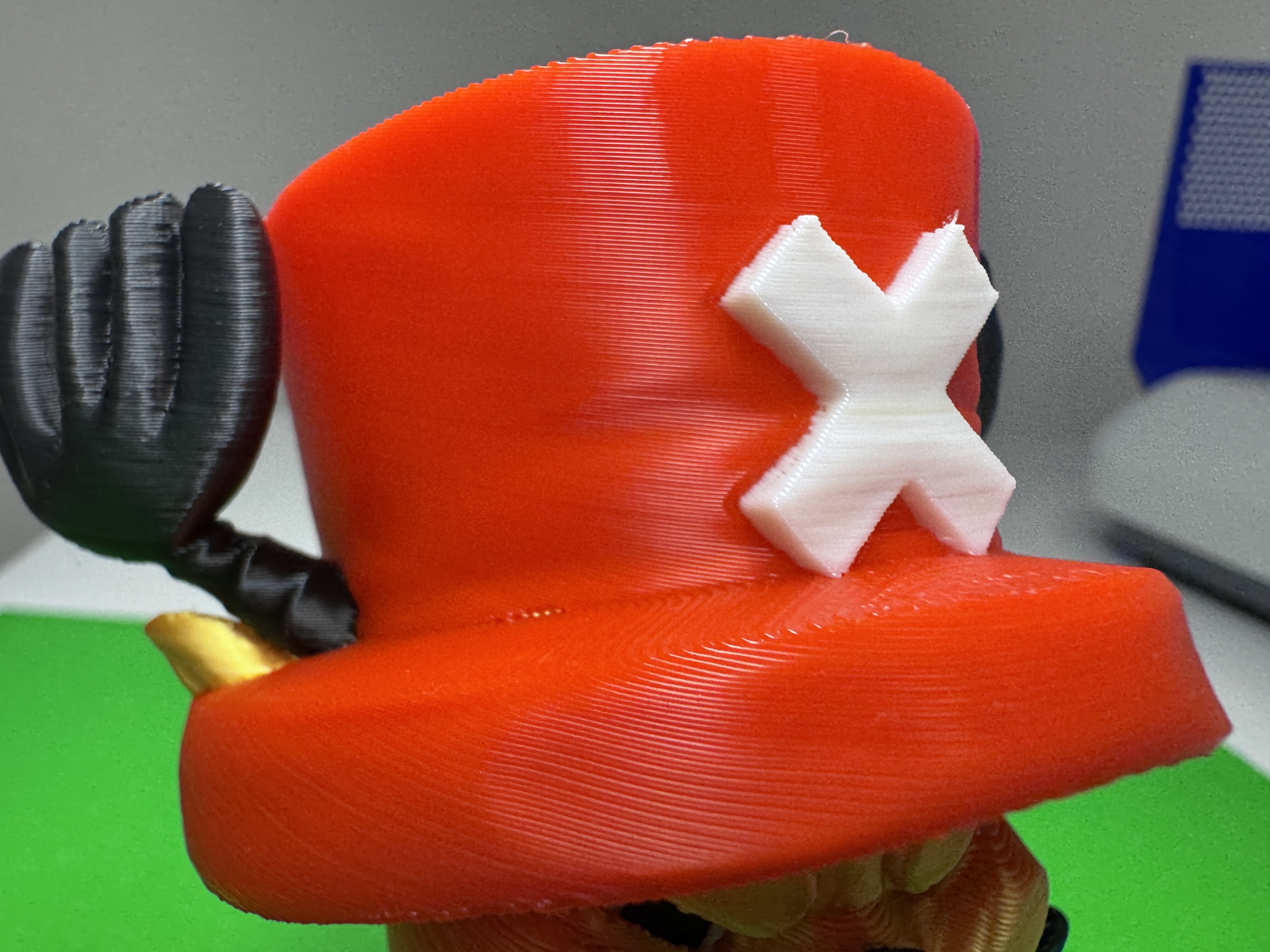

Обзор Anycubic Kobra X: а так можно было?Вернёмся к фигурке оленя, чтобы оценить многоцветную печать системы ACE Gen 2. Слои выглядят достаточно ровными, а цветовые переходы — равномерными.

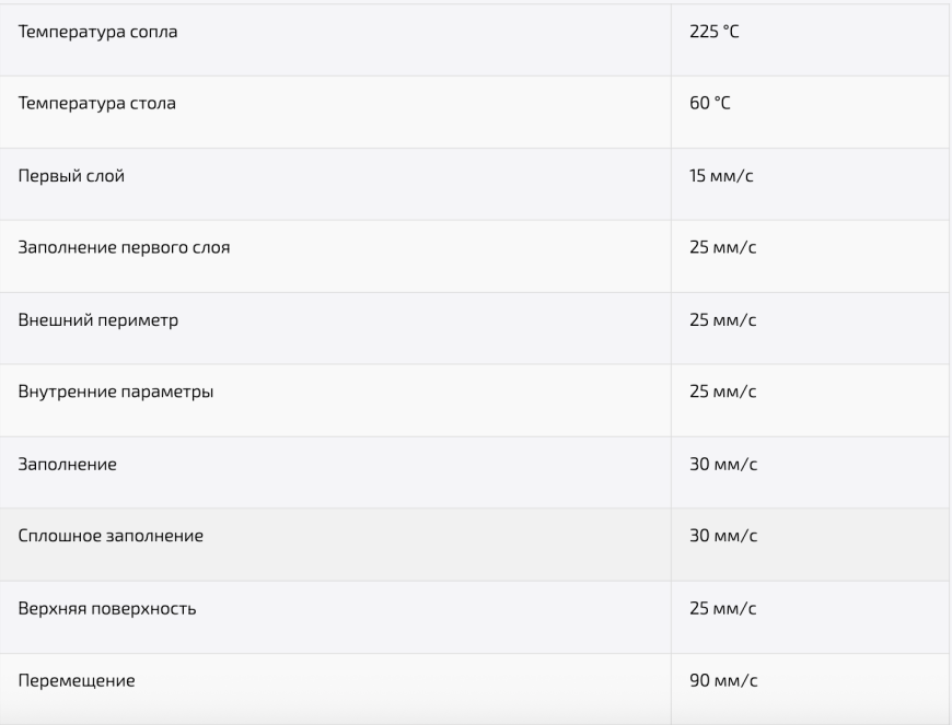

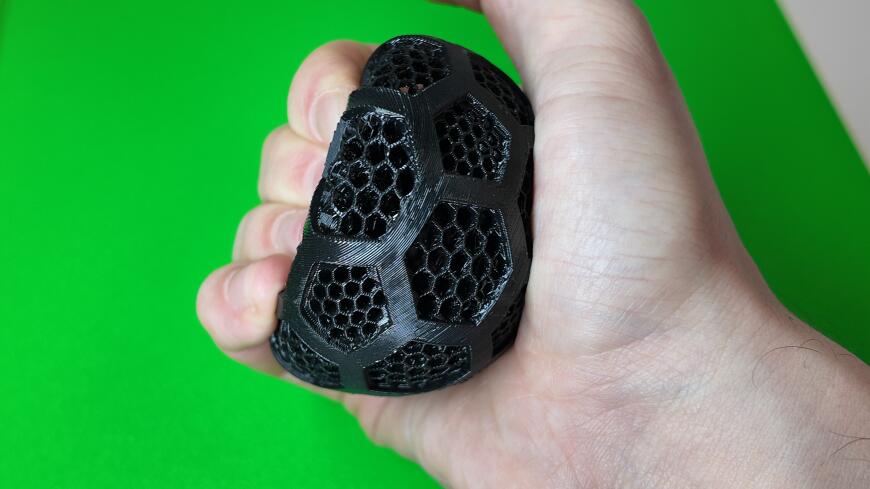

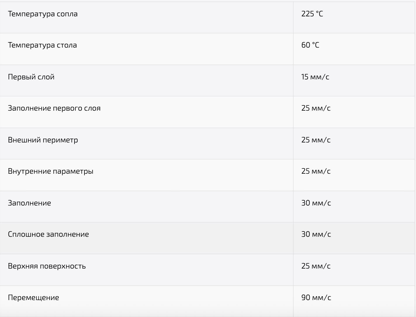

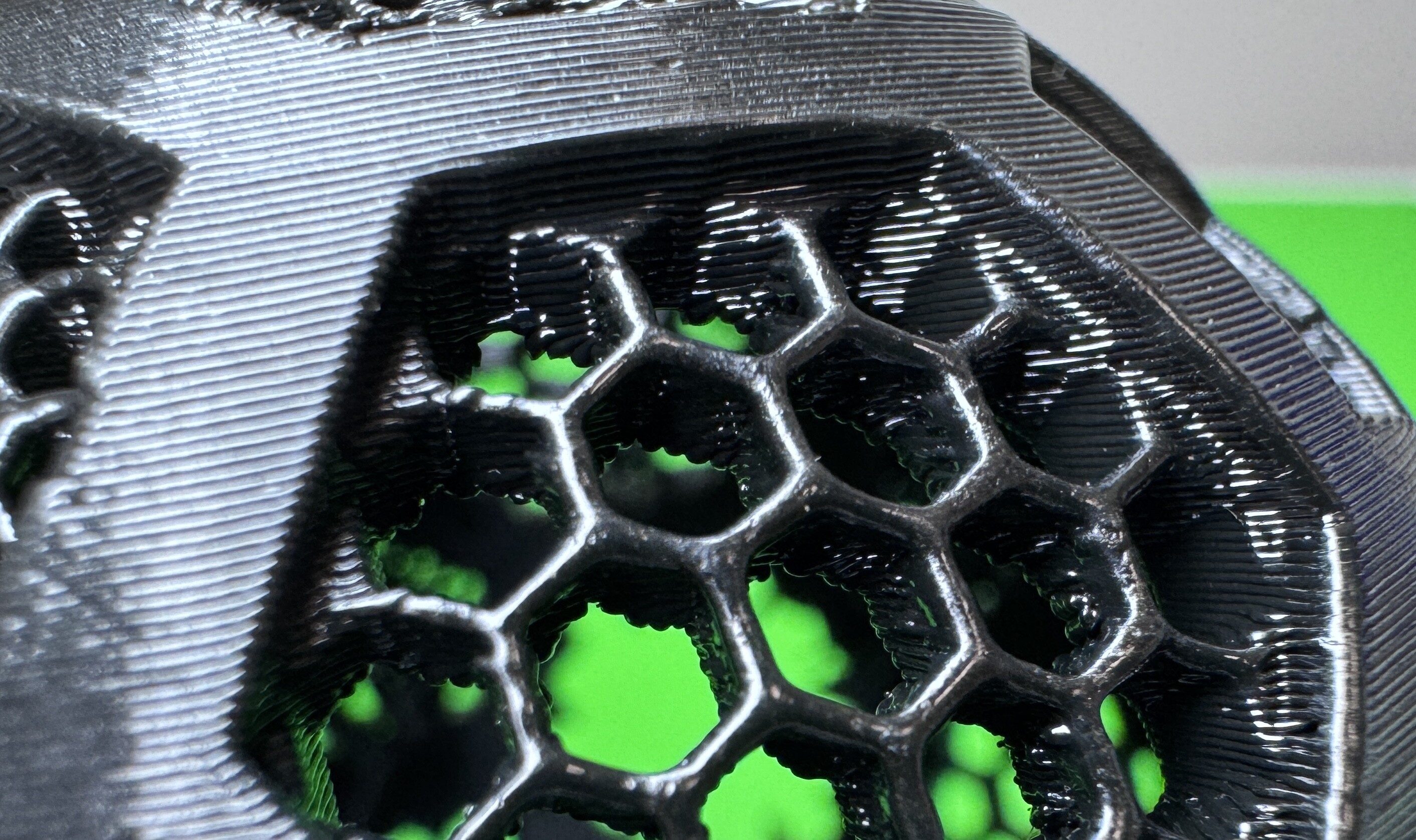

Обзор Anycubic Kobra X: а так можно было?Также мы проверили принтер на чёрном TPU 90A от Sunlu. Материал мягче, чем привычный 95A, и требует внимательного подхода к скоростям. Мы использовали такие настройки:

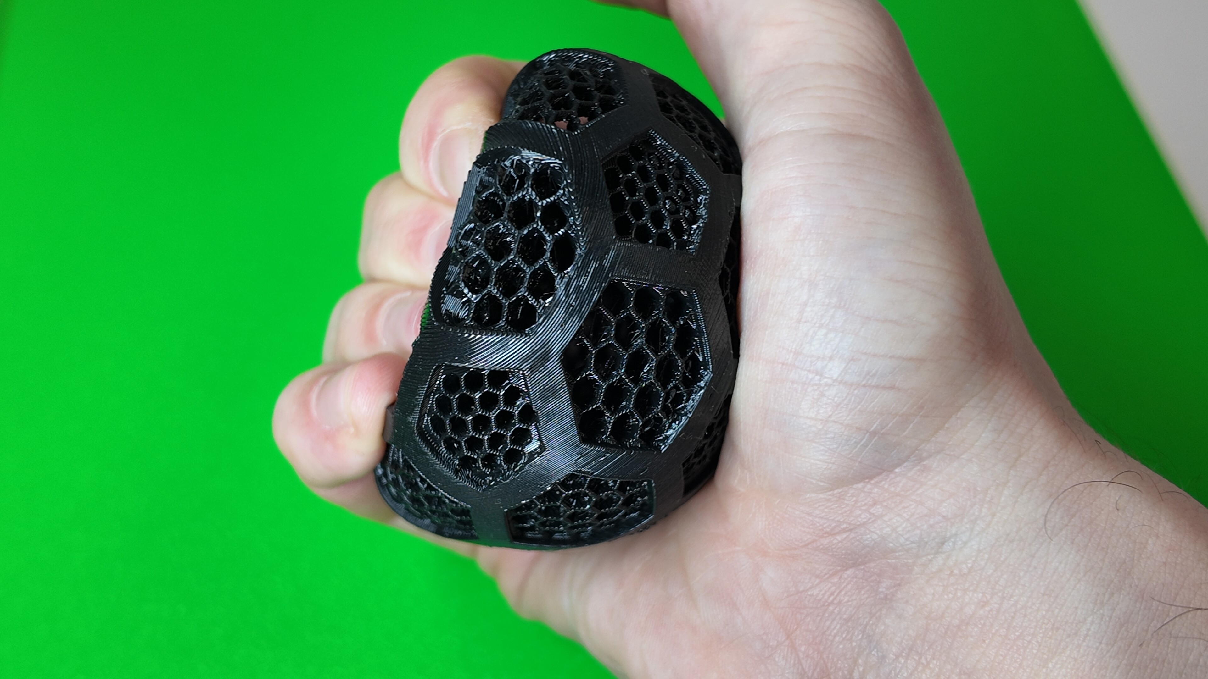

В процессе тестирования мы столкнулись с проблемой подачи материала через трубку. Чтобы её решить, пришлось снять трубку, вручную протолкнуть через неё филамент, затем вставить нить в подающий канал системы ACE Gen 2 до сигнала о её обнаружении. После этого трубка была установлена обратно.
Результат печати превзошёл ожидания. Без сбоев, без засоров — всё получилось достойно с первого раза.

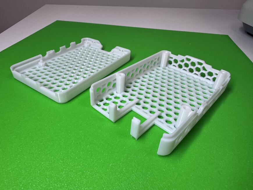

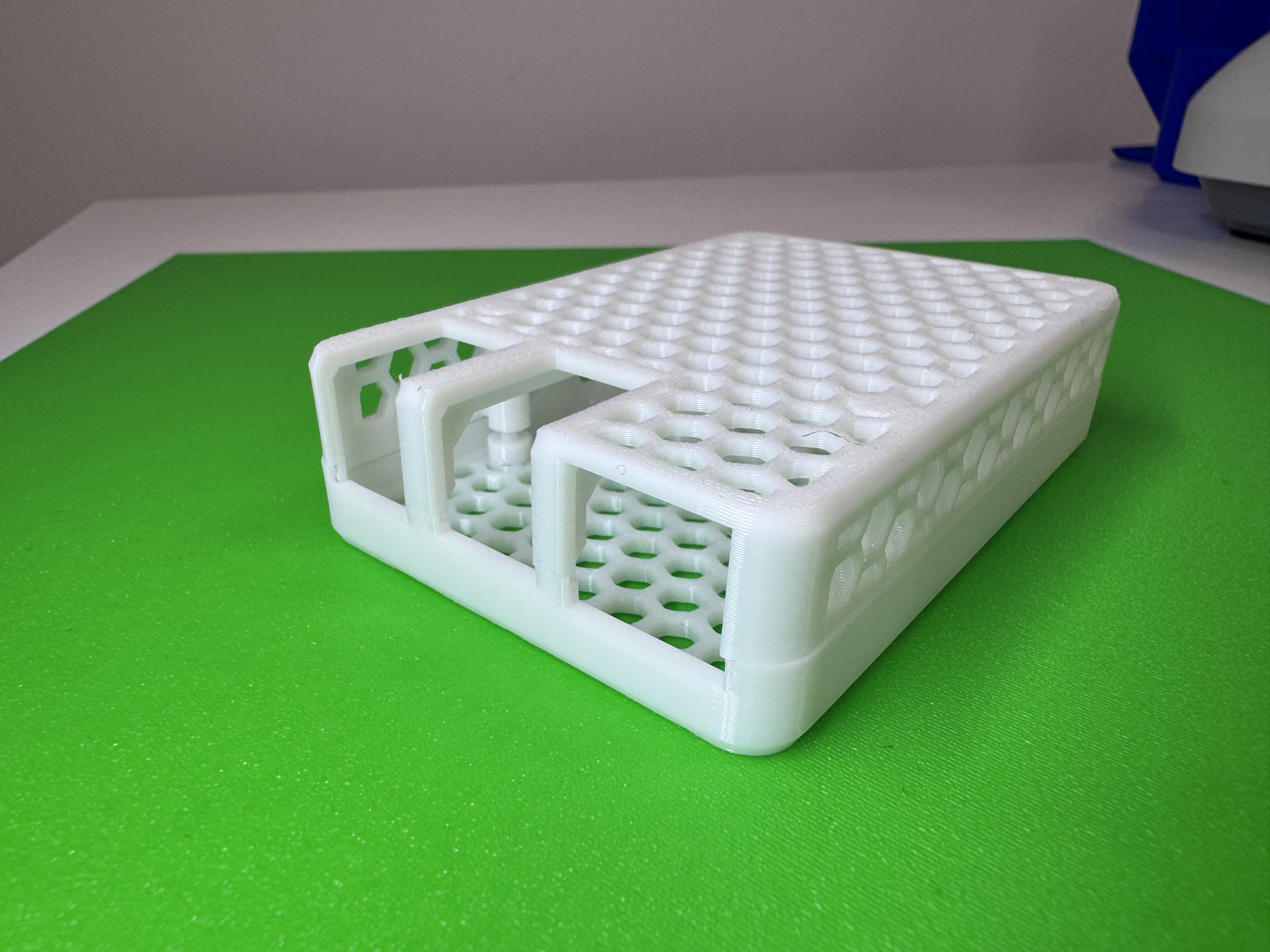

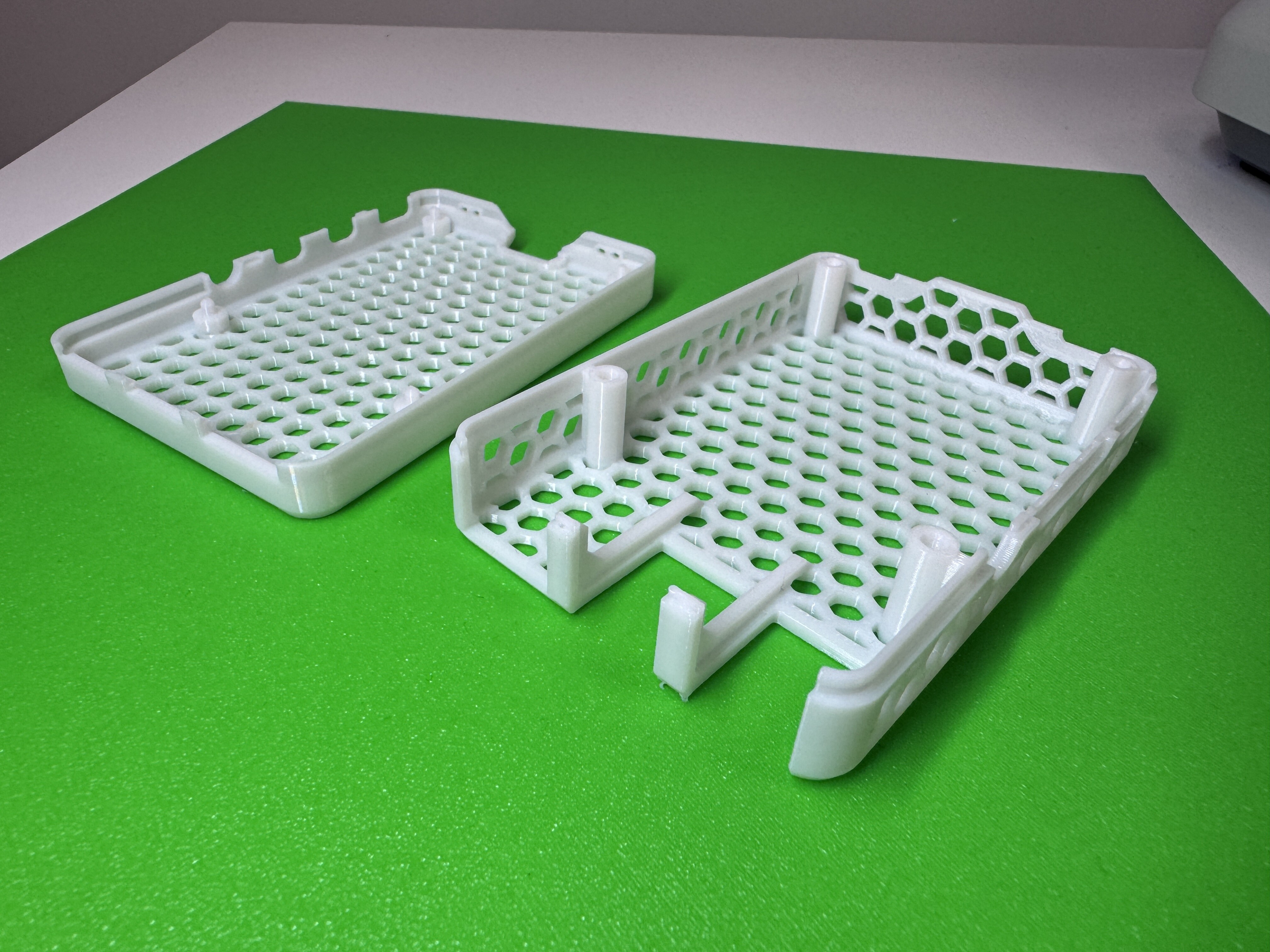

PETG тоже протестировали: напечатали корпус для микроконтроллера из белого PETG от Sunlu. Качество печати — без нареканий.

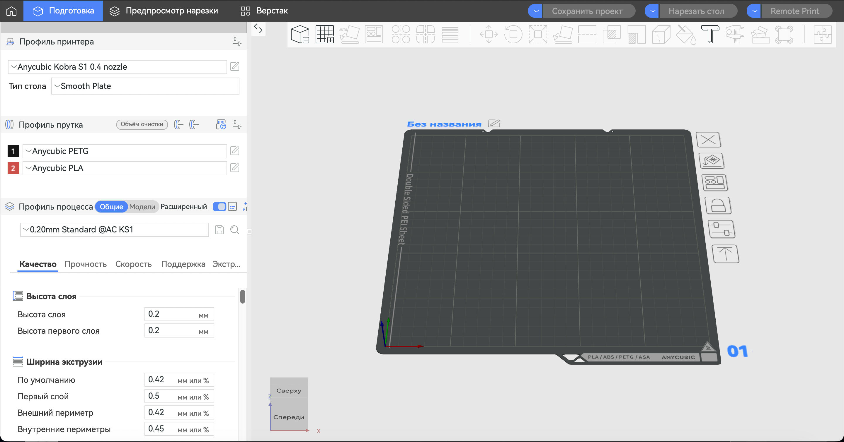

Для FDM/FFF-принтеров Anycubic предлагает собственный слайсер — Anycubic Slicer Next. Он основан на Orca Slicer, но заточен под технику Anycubic, поэтому функций в нём меньше, чем в оригинале. При желании можно использовать и Orca — достаточно скачать правильный профиль.
Поддерживаемые ОС: Windows, macOS и Linux (Ubuntu 24.04).
Экран настройки печати Anycubic Slicer Next

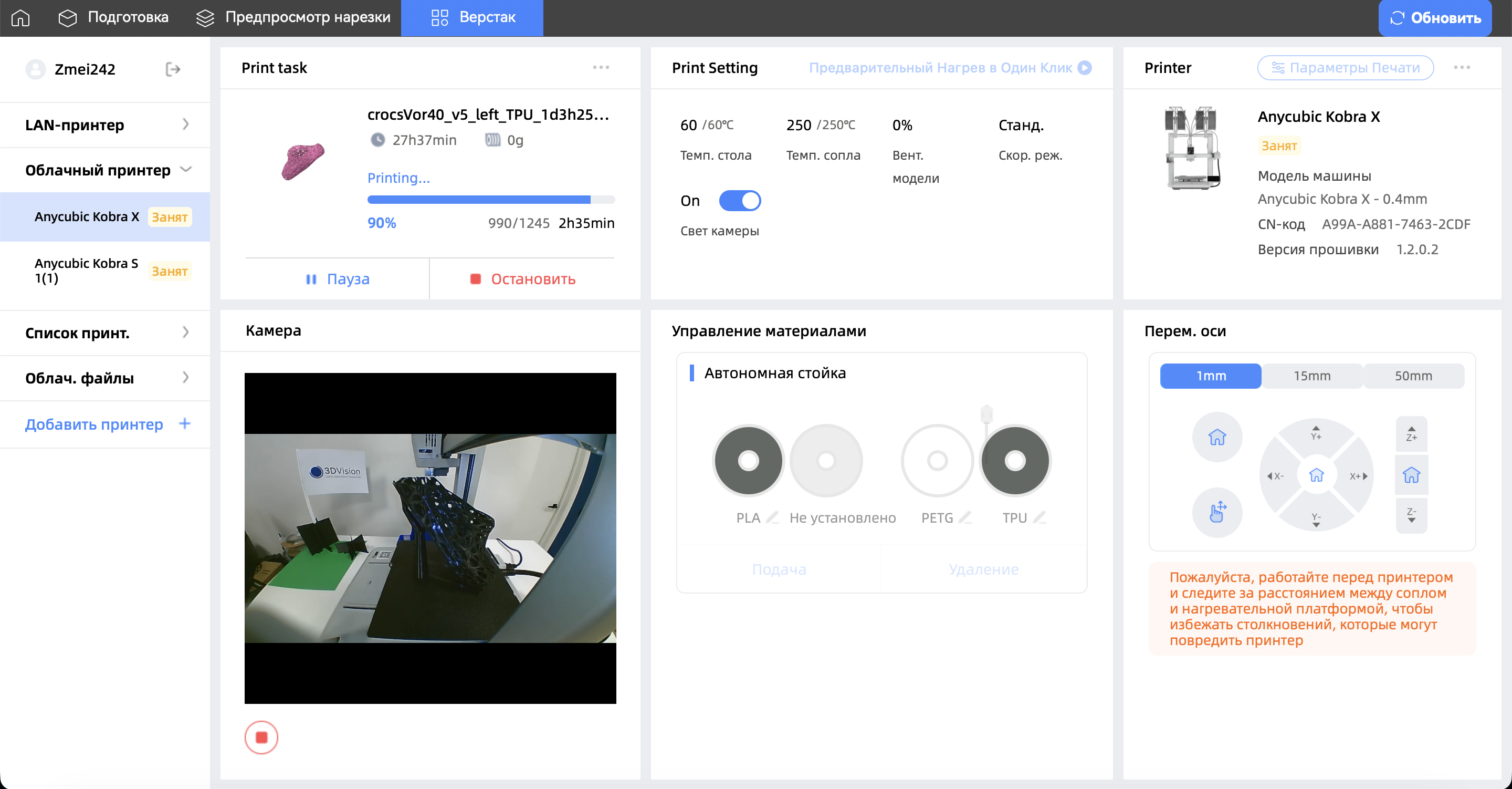

Слайсер также умеет отправлять задания по облаку (флешка не нужна) и отслеживать привязанные принтеры: статус, видео, температуры, загруженные материалы. Сегодня это уже обязательный стандарт, и у Anycubic он, конечно, есть.
Интерфейс окна управления Anycubic Slicer Next

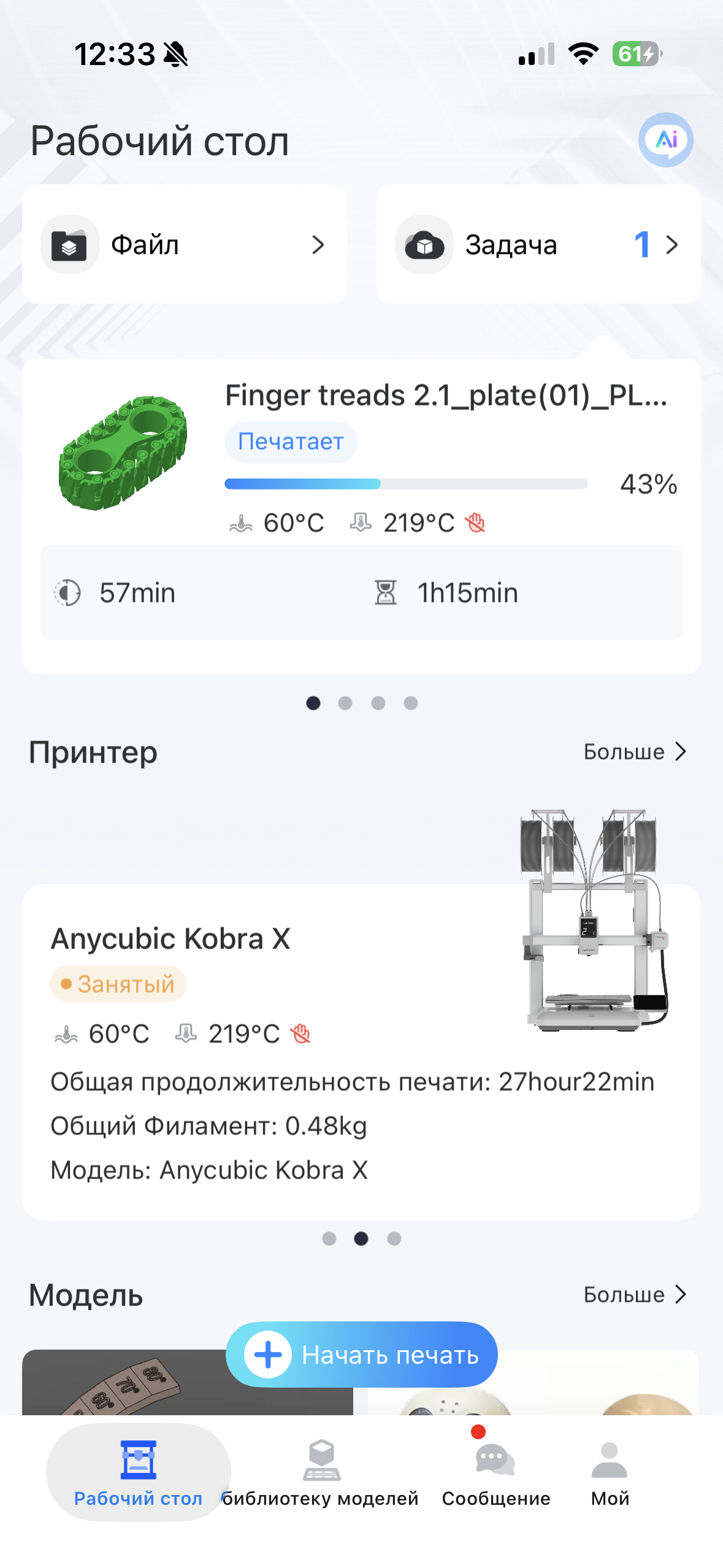

Для контроля принтера где угодно и без компьютера есть мобильное приложение Anycubic App (iOS и Android). Через него можно следить за печатью, смотреть с камеры, пропускать модели, видеть статус и заправленные материалы, а также обновлять прошивку. А главное — приложение и слайсер интегрированы с MakerOnline, собственным каталогом моделей Anycubic.
