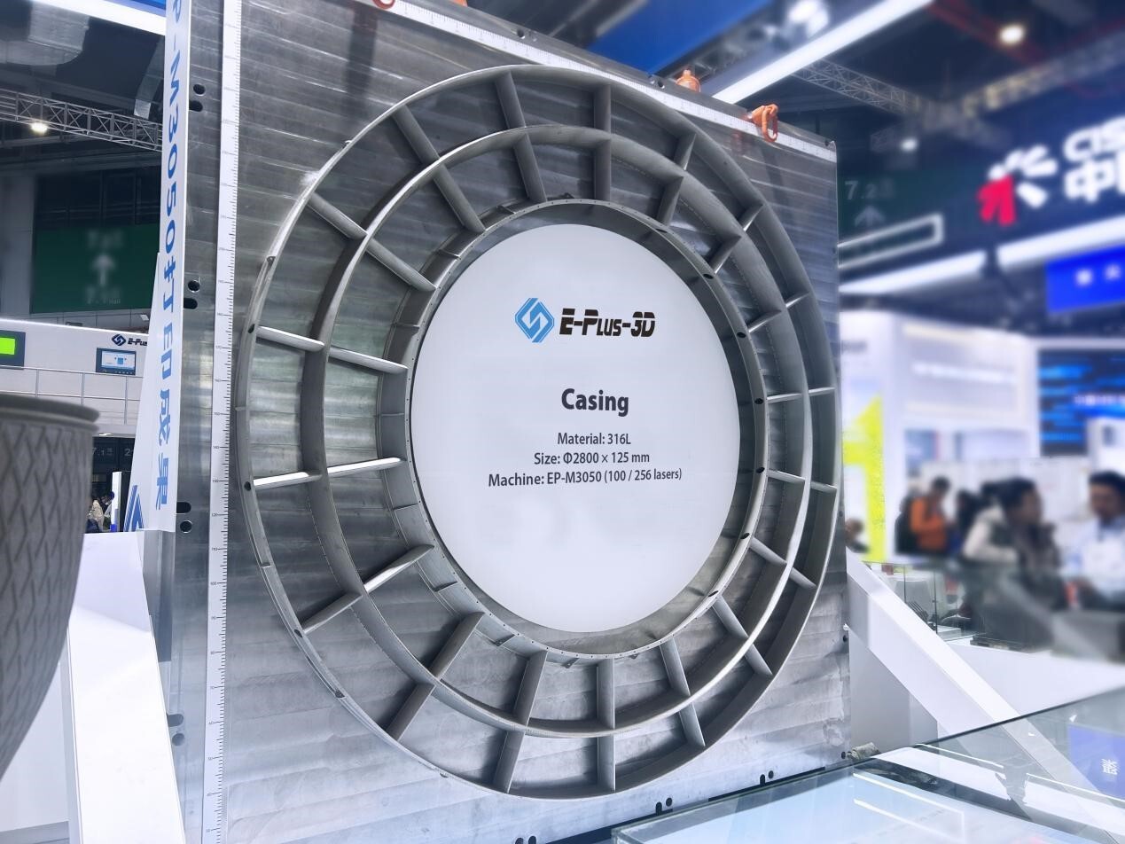

Такие характеристики открывают новые горизонты для аэрокосмической отрасли, энергетики, нефтегазового сектора и тяжелого машиностроения. Яркий пример – цельнонапечатанный корпус диаметром 2,8 метра, созданный без единого сварного шва.
Подобные решения кардинально сокращают производственные циклы, снижают объем слесарных работ и повышают надежность изделий. Отсутствие сварных соединений убирает точки концентрации напряжений, которые часто становятся зонами усталостного разрушения при эксплуатации.
