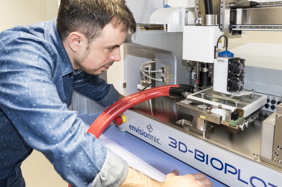

Исследователям Швейцарского Института Контроля Качества Материалов и Лабораторных Исследований EMPA удалось достигнуть успеха в разработке экологически чистых чернил для объёмной печати на основе нанокристаллов целлюлозы. Эта разработка может быть использована для производства микроструктур с выдающимися механическими свойствами, которые найдут применение в протезировании и других отраслях медицины.
С целью создания трехмерных микроструктурированных материалов, сотрудники EMPA использовали аддитивную технологию 3d-печати под названием робокастинг (Direct Ink Writing, DIW). Во время этого процесса вязкое вещество, материал для печати, поступает через сопло и сразу же принимает нужную форму благодаря псевдопластичности. Доктор Жилберто Сикейра и доктор Таня Циммерман из Лаборатории древесных материалов совместно с Дженнифер Льюис из Гарвардского университета и Андре Штудартом из Швейцарской высшей технической школы Цюриха преуспели в разработке нового экологически чистого материала для 3d-печати на основе нанокристаллов целлюлозы (CNC).
