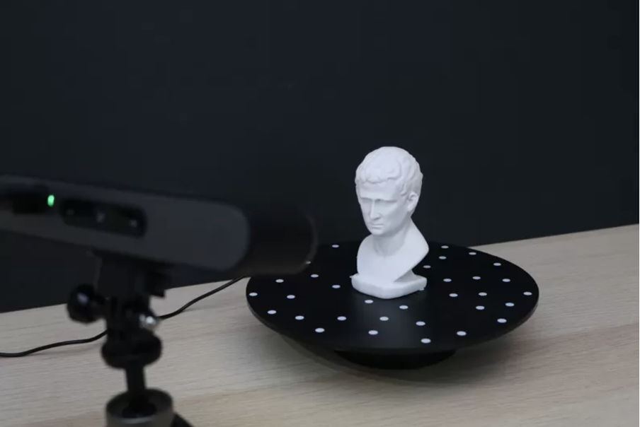

Как и другие 3D-сканеры Revopoint, POP 3 доступен в двух пакетах: стандартном и премиум. Стандартный пакет включает в себя такие предметы первой необходимости, как сам сканер, выдвижной штатив, который увеличивается в качестве ручки, держатель телефона, USB-кабели и адаптеры, мини-поворотный стол с удлинителем и некоторые средства для сканирования (черный лист для маркировки, маркеры и Blue Tack (многоразовая пластилиноподобная липкая масса, используемая для закрепления легких объектов) и чехол для переноски.

Как и Revopoint Mini, Revopoint POP 3 включает в себя поворотный стол, который можно использовать для вращения моделей. Оно помогает автоматизировать процесс сканирования и, как правило, обеспечивает чистый и последовательный способ захвата геометрии модели без необходимости перемещения по ней. Комплектация Revopoint включает в себя удлинитель поворотного стола, который увеличивает его диаметр и облегчает позиционирование более крупных объектов. На поворотном столе также расположены маркеры, которые могут облегчить процесс калибровки сканера.

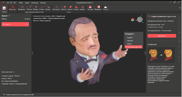

Геометрия сканирования выглядит хорошо, а выпуклые детали (пальцы, глаза и т. д.), находятся на том уровне, который можно ожидать от 3D-сканера по этой цене. Revo Scan 5 смог легко справиться с обработкой сканирования, а полученная сетка выглядит многообразной и может быть экспортирована для использования в VR, AR или дальнейшей 3D-печати.
Cканер Revopoint POP 3: захват реальности в 3D
Однако POP 3 создает цветовую текстуру, которая выглядит зернистой и неровной. Есть видимые швы, где меняется освещение, цвет несовместим с элементами и поверхностями, а общее качество цветовой текстуры не соответствует уровню, с которым можно комфортно продолжать работу. Но можно сказать, что POP 3 преуспевает в захвате геометрии и ее подготовке с помощью Revo Scan 5.
При приближении выявляется пикселизация, артефакты и другие проблемы с текстурой.

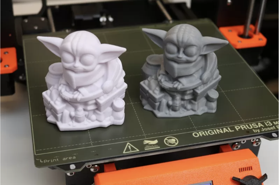

Поскольку модель представляет собой однообразную сетку, ее можно легко обработать для 3D-печати с помощью слайсера, например, PrusaSlicer или Cura. Для пользователей, заинтересованных в сканировании виниловых фигурок или моделей аналогичного размера, POP 3 будет логическим выбором на рынке 3D-сканера стоимостью менее 1000 долларов.
