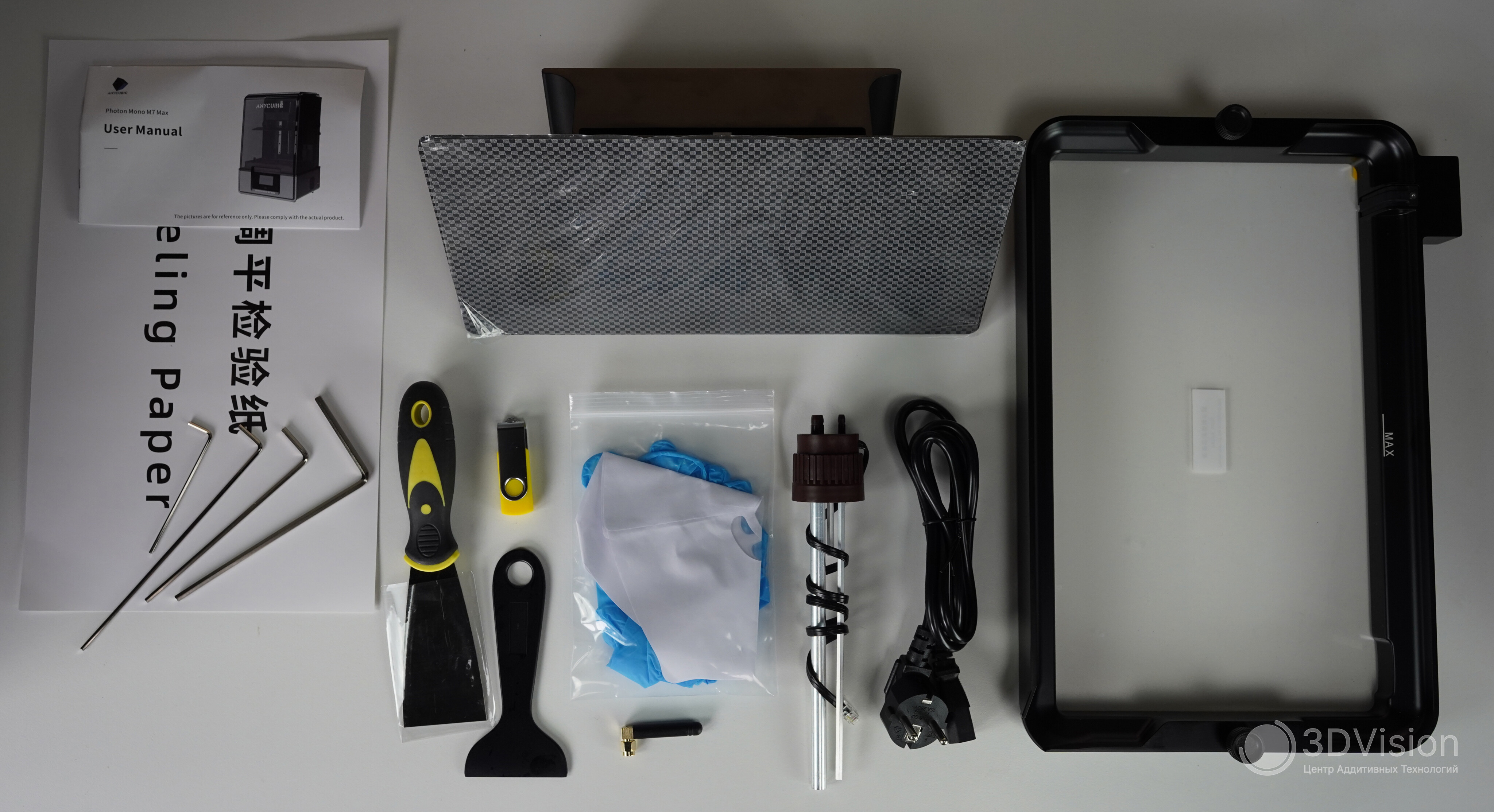

Комплектация
Из коробки получаем такой набор:
- Сам принтер, стол, ванна с ACF плёнкой;
- Wi-Fi антенна;;
- Набор шестигранников - 2; 2,5; 3 и 4 мм;
- СИЗы - маска и две пары перчаток;
- Бумажные фильтры для смолы, 5 штук;
- Пластиковый скребок и металлический шпатель;
- Инструкция на английском языке;
- Флешка на 4 Гб, на флешке есть инструкция на русском языке;
- Кабель питания;
- Листок для выравнивания стола;
- Модули дозаправки смолы.

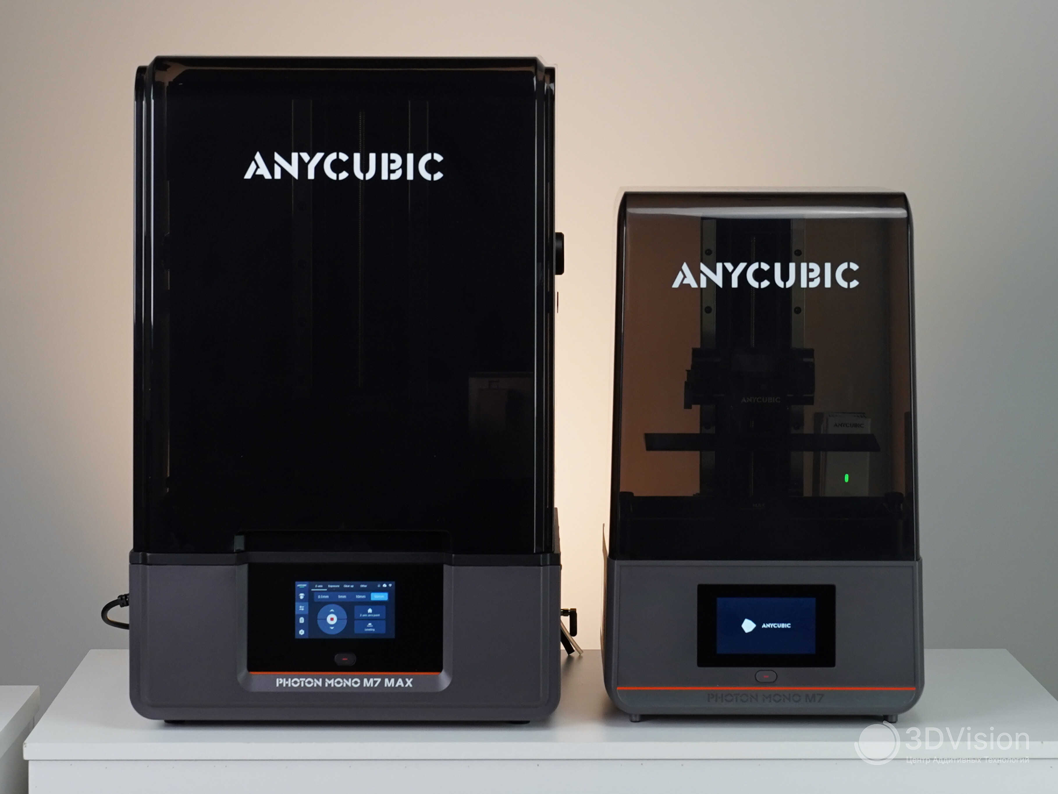

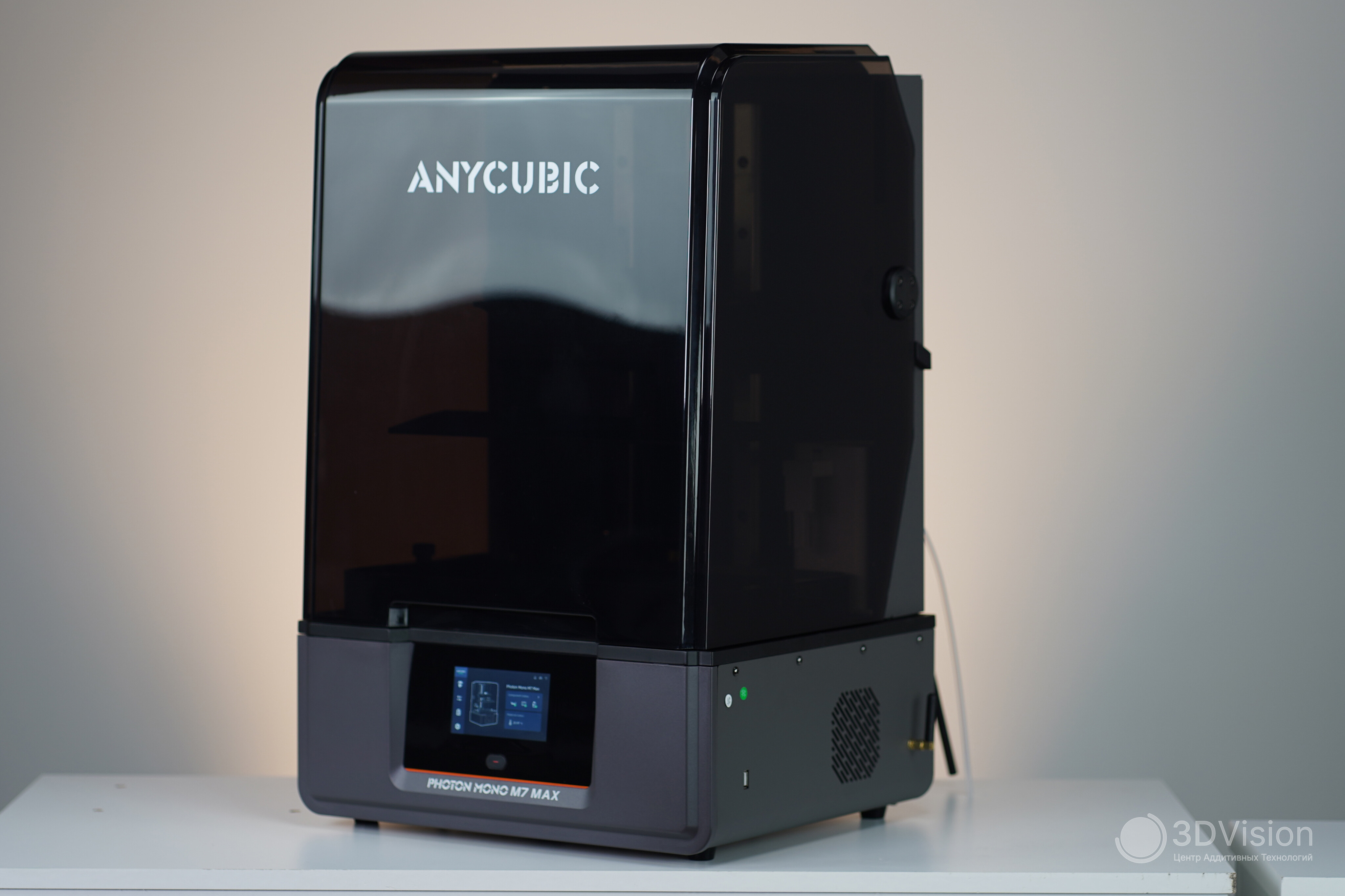

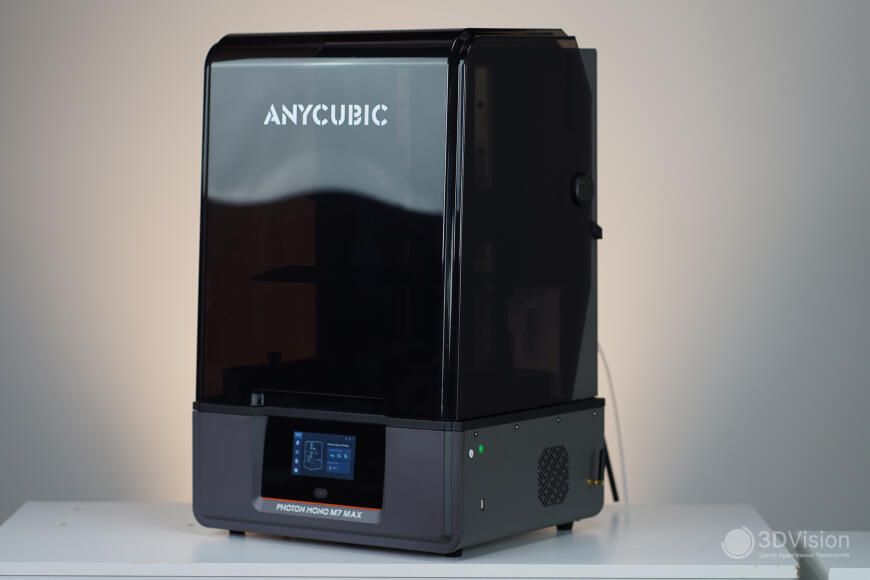

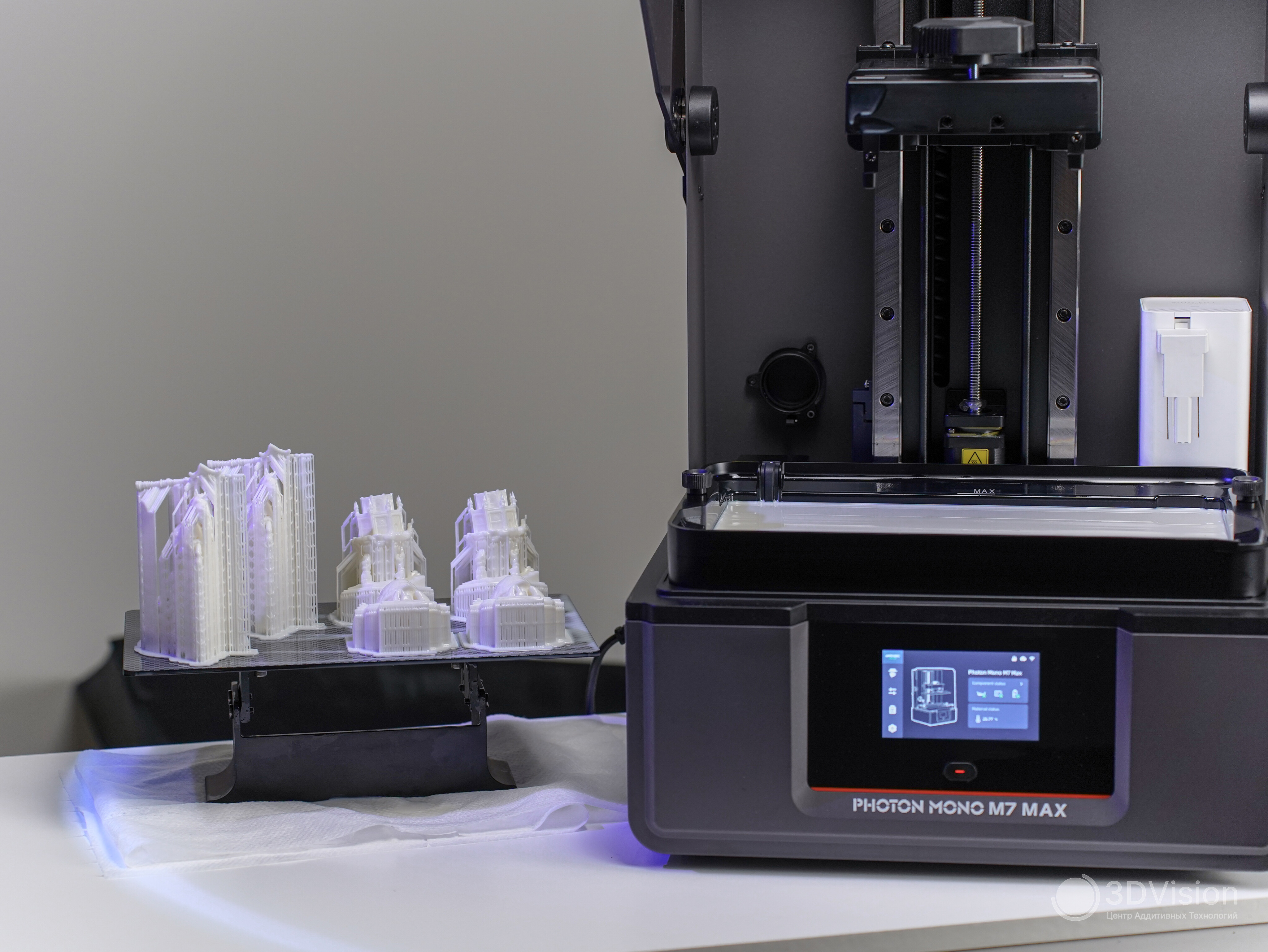

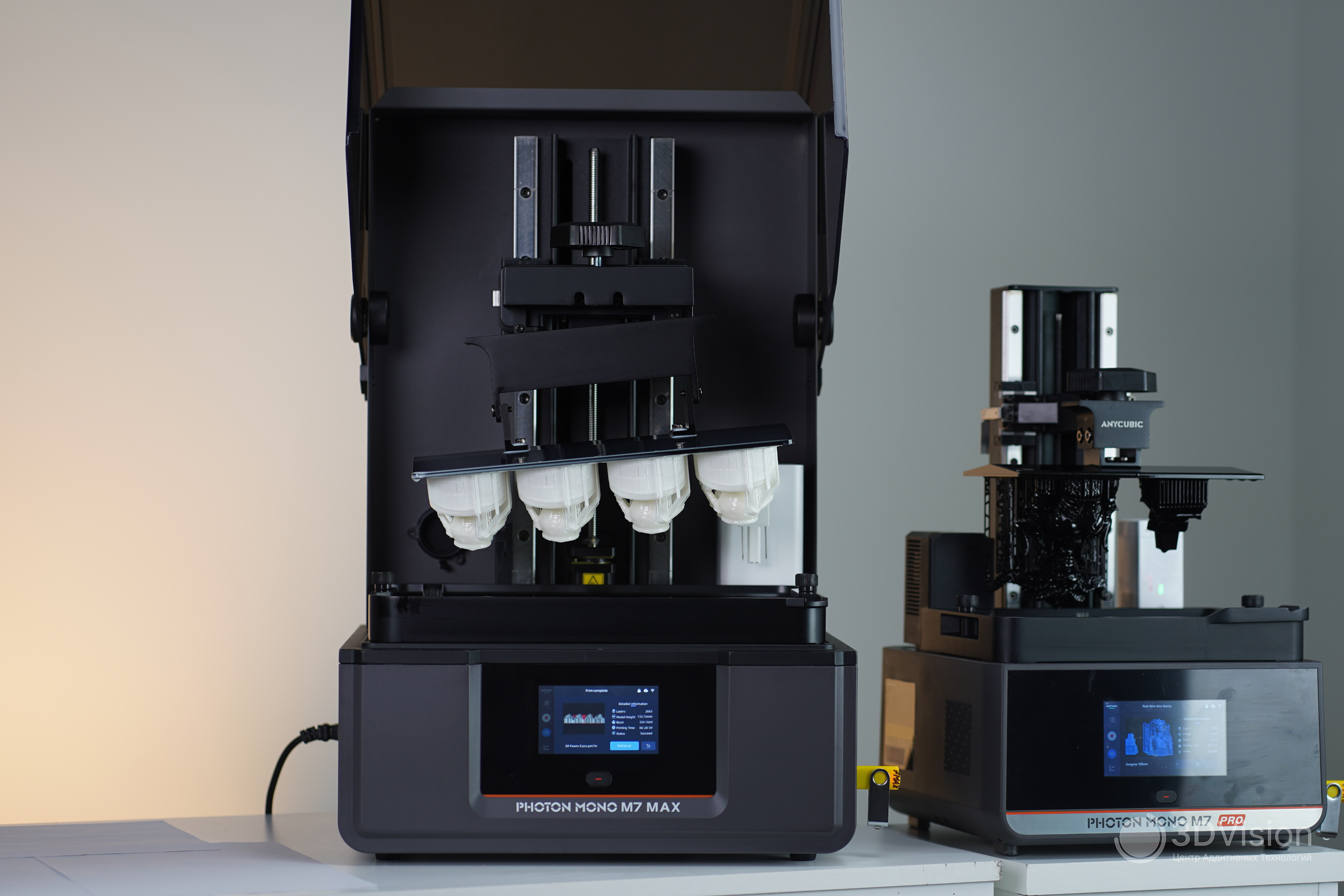

Принтер, о котором идет речь, действительно поражает своими размерами. Он значительно больше своих аналогов, что сразу же привлекает внимание. Для более наглядного представления, давайте сравним его габариты с более компактной моделью, Photon Mono M7. Эта модель считается среднеразмерной и часто используется в домашних условиях или небольших мастерских.
На передней панели принтера расположен дисплей с диагональю 4,3 дюйма. Этот экран служит для управления устройством и отображения текущего статуса печати. Он интуитивно понятен и удобен в использовании, что облегчает процесс настройки и контроля печати. Рядом с дисплеем находится кнопка, которая предназначена для включения и выключения принтера. Ее расположение на передней панели обеспечивает легкий доступ, что особенно важно в условиях ограниченного рабочего пространства.
Таким образом, можно сделать вывод, что данный принтер, несмотря на свои внушительные размеры, продуман до мелочей для удобства пользователя.
Anycubic Photon Mono M7 MAX: крупногабаритная печать у вас дома
Принтер и его младший брат

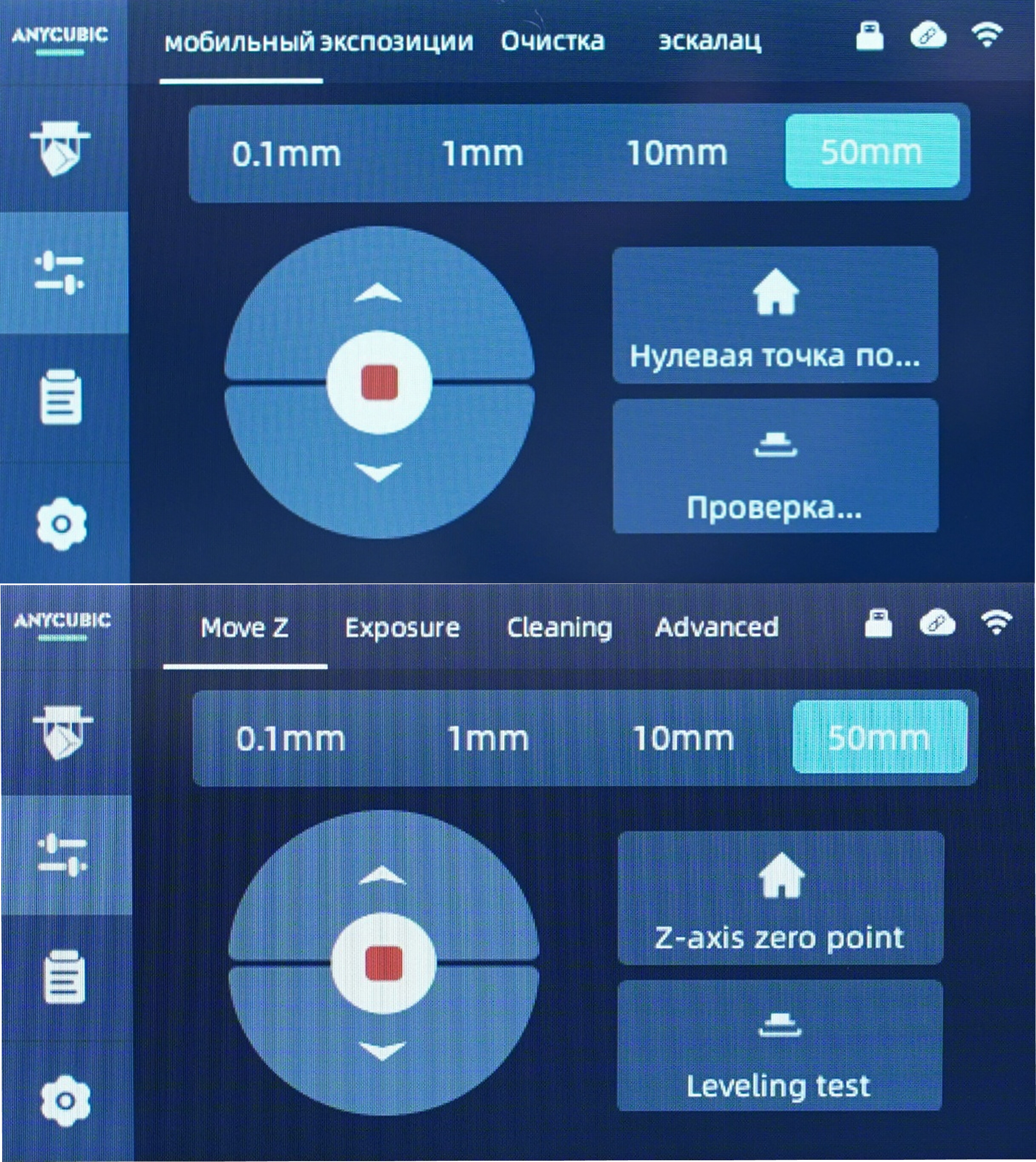

В принтере предусмотрено множество языковых настроек, включая русский язык. Однако качество локализации оставляет желать лучшего: интерфейс на русском выглядит недостаточно оптимизированным, что может затруднить работу пользователя. По этой причине многие предпочитают использовать английскую версию интерфейса, которая кажется более удобной и понятной.
Пользовательский интерфейс принтера разработан с акцентом на простоту и интуитивную понятность. Даже если вы впервые сталкиваетесь с подобным устройством, разобраться с его функциями не составит труда. Экран принтера отличается высокой отзывчивостью: после нажатия на кнопки или сенсорные элементы управления практически отсутствуют задержки, что делает взаимодействие с принтером быстрым и комфортным.
Эти особенности делают принтер подходящим выбором как для офисного, так и для домашнего использования, обеспечивая пользователю приятный и продуктивный опыт работы.
Сравнение переводов

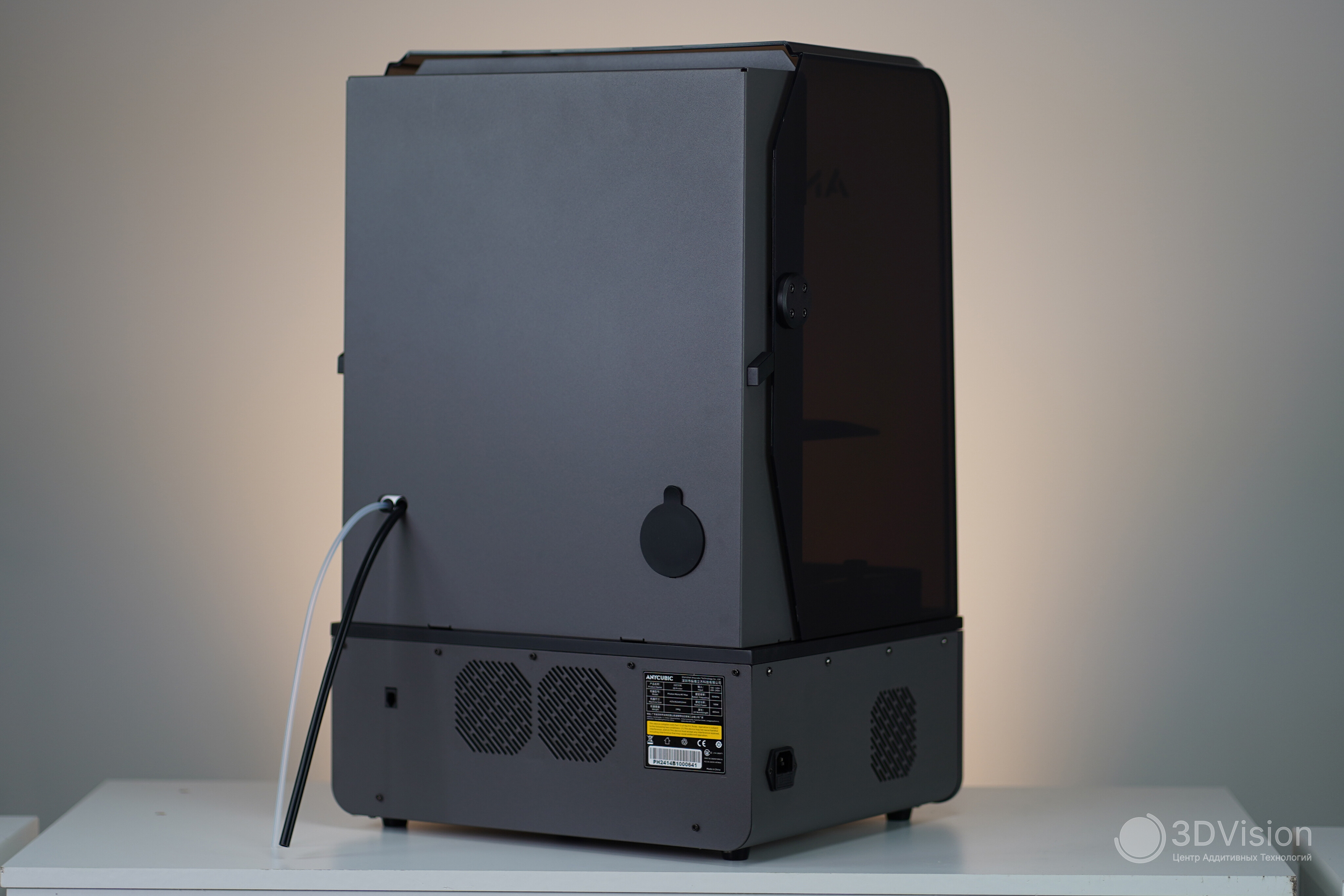

Принтер M7 Max оснащён множеством полезных портов и разъёмов, которые делают его использование более удобным и функциональным. На левой стороне устройства расположен USB порт, который служит для подключения различных периферийных устройств, таких как внешние накопители или другие аксессуары. Рядом с ним находится разъём для подключения Wi-Fi антенны, что позволяет обеспечить беспроводное соединение с сетью и управлять печатью дистанционно, используя компьютер или мобильное устройство.

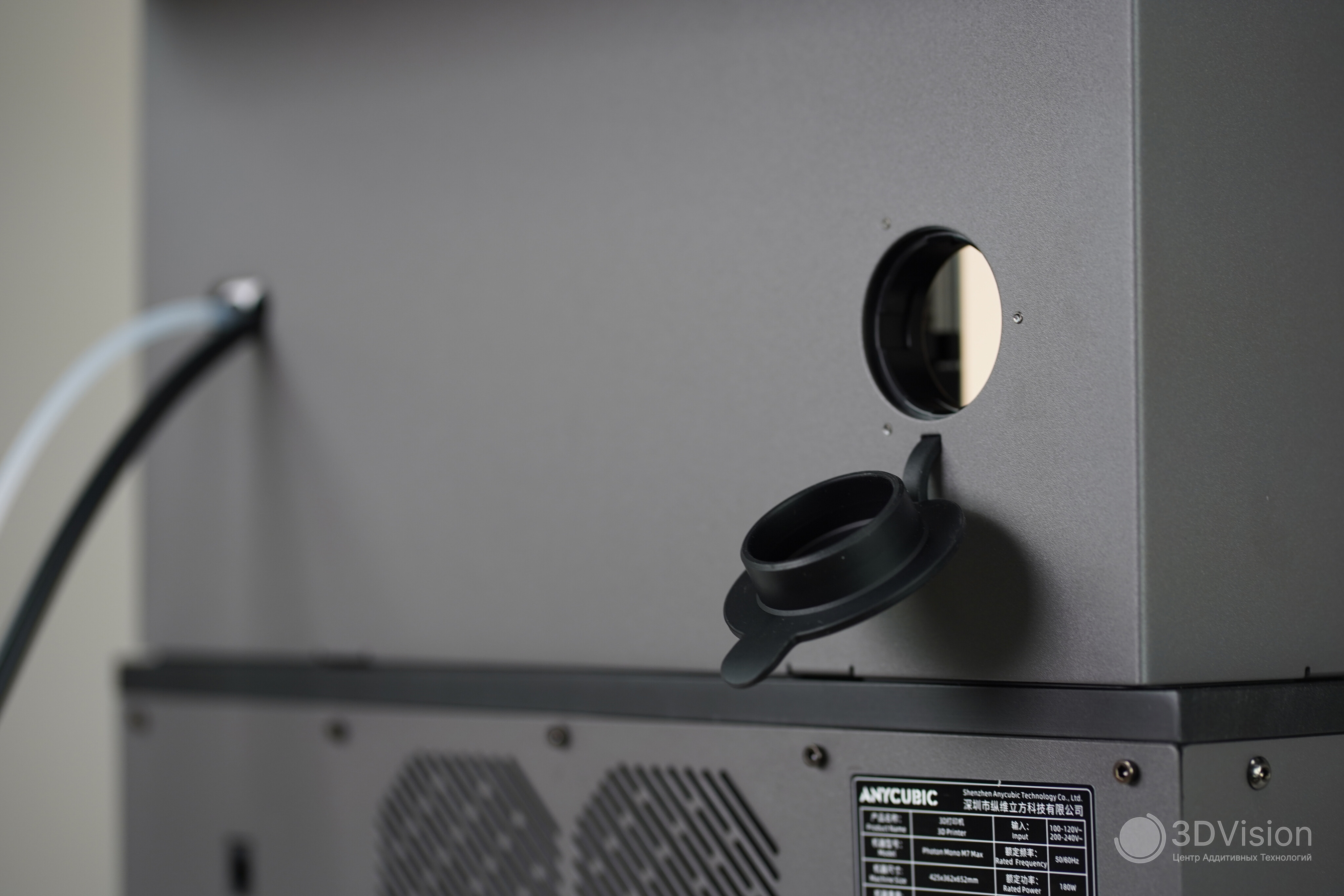

На задней панели принтера можно найти порт RJ-11, предназначенный для подключения системы дозаправки смолы. Это особенно удобно, так как в комплекте с моделями Photon Mono M7 Pro и M7 Max уже идёт система дозаправки, которая также совместима с моделью M7. Это позволяет пользователю легко пополнять запасы смолы без необходимости часто прерывать процесс печати.
Также на задней стороне устройства расположено вентиляционное отверстие диаметром 42 мм, оснащённое откидной крышкой. Это отверстие обеспечивает эффективное охлаждение внутренних компонентов принтера, предотвращая их перегрев и обеспечивая стабильную работу устройства.
На правой стороне принтера находится разъём питания, который позволяет подключать устройство к электросети. Внутри камеры печати предусмотрен USB-разъём, который может быть использован для подключения фильтра AirPure. Этот фильтр помогает поддерживать чистоту воздуха в рабочей зоне, уменьшая количество вредных испарений, выделяемых во время печати.
Anycubic Photon Mono M7 MAX: крупногабаритная печать у вас домаВид сзади
Крышка вентиляционного отверстия

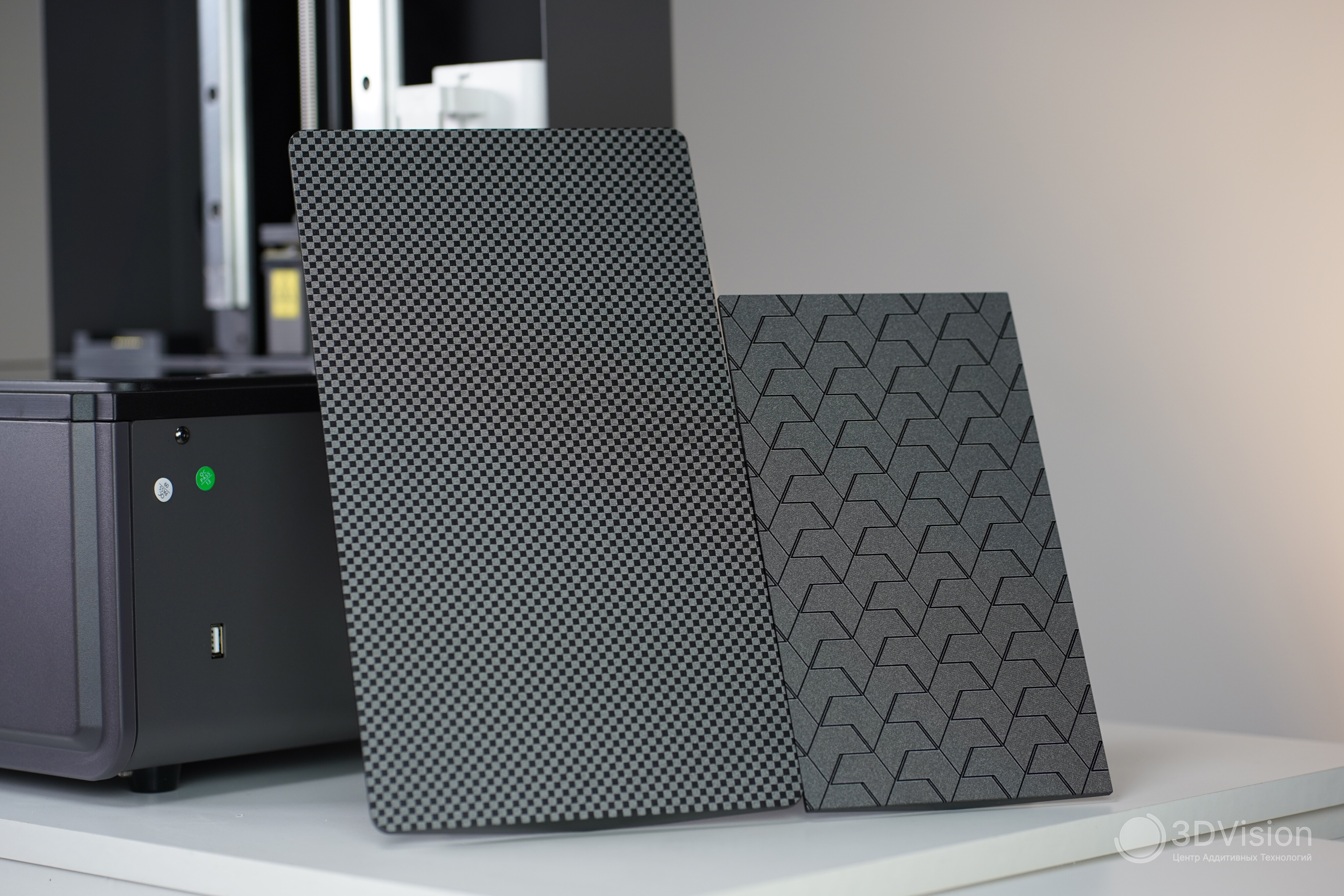

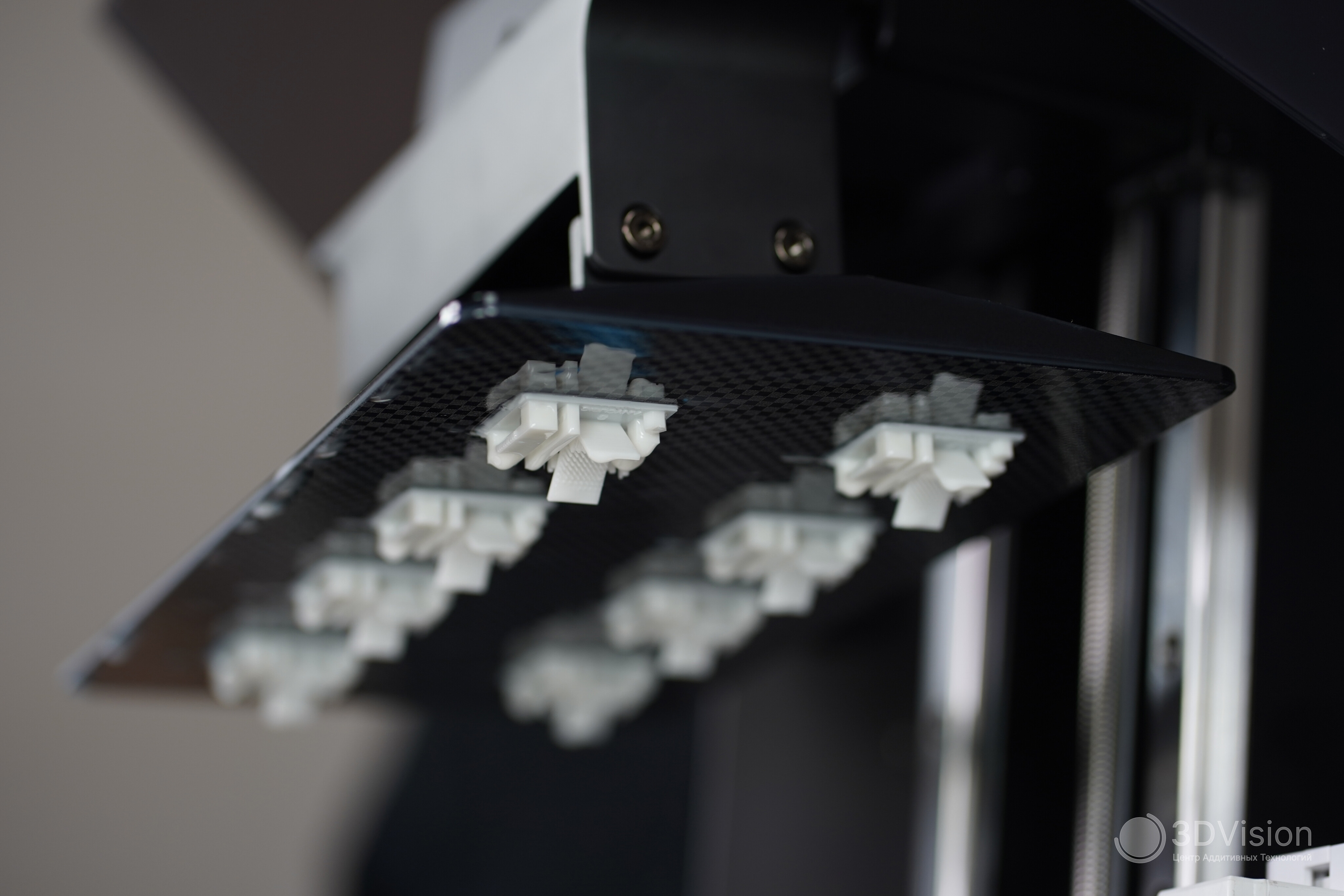

Платформа для печати у принтера оснащена лазерной гравировкой, что значительно улучшает адгезию, то есть сцепление материала с поверхностью. Выравнивание платформы осуществляется вручную с помощью классических четырех винтов, что позволяет пользователю точно настроить положение стола в зависимости от своих нужд.
Стол имеет значительный вес и размеры, которые превосходят столики младших моделей, таких как M7 и M7 Pro. Это дает возможность печатать более крупные детали и обеспечивает дополнительную устойчивость при работе с большими объемами материала.
Интересной особенностью данной платформы является возможность подвешивания ее под углом после завершения печати. Это позволяет смоле, оставшейся на поверхности готовых изделий, стекать обратно в ванну. Такой подход не только экономит материал, но и облегчает процесс очистки платформы после использования, сохраняя рабочее пространство в чистоте и порядке.

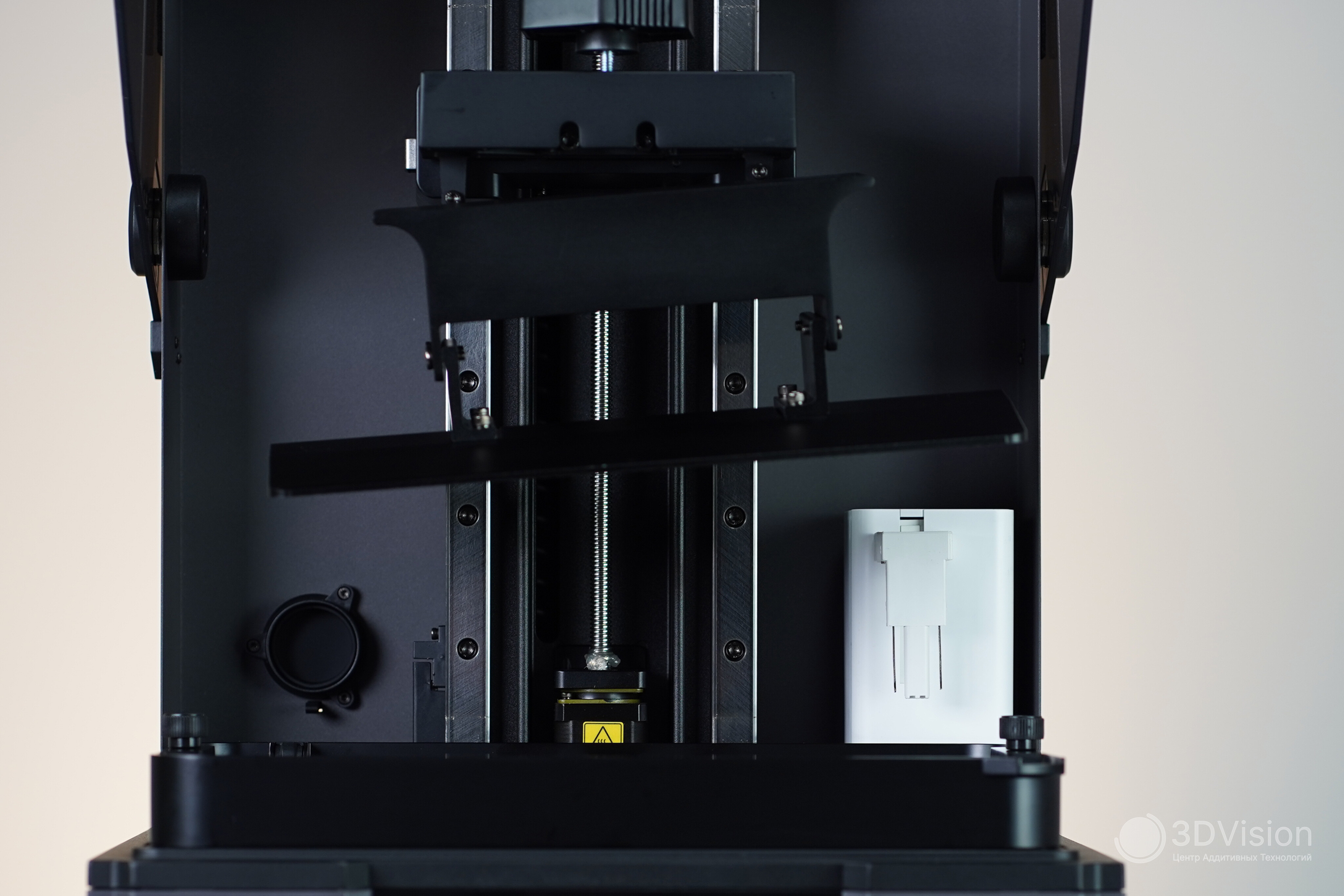

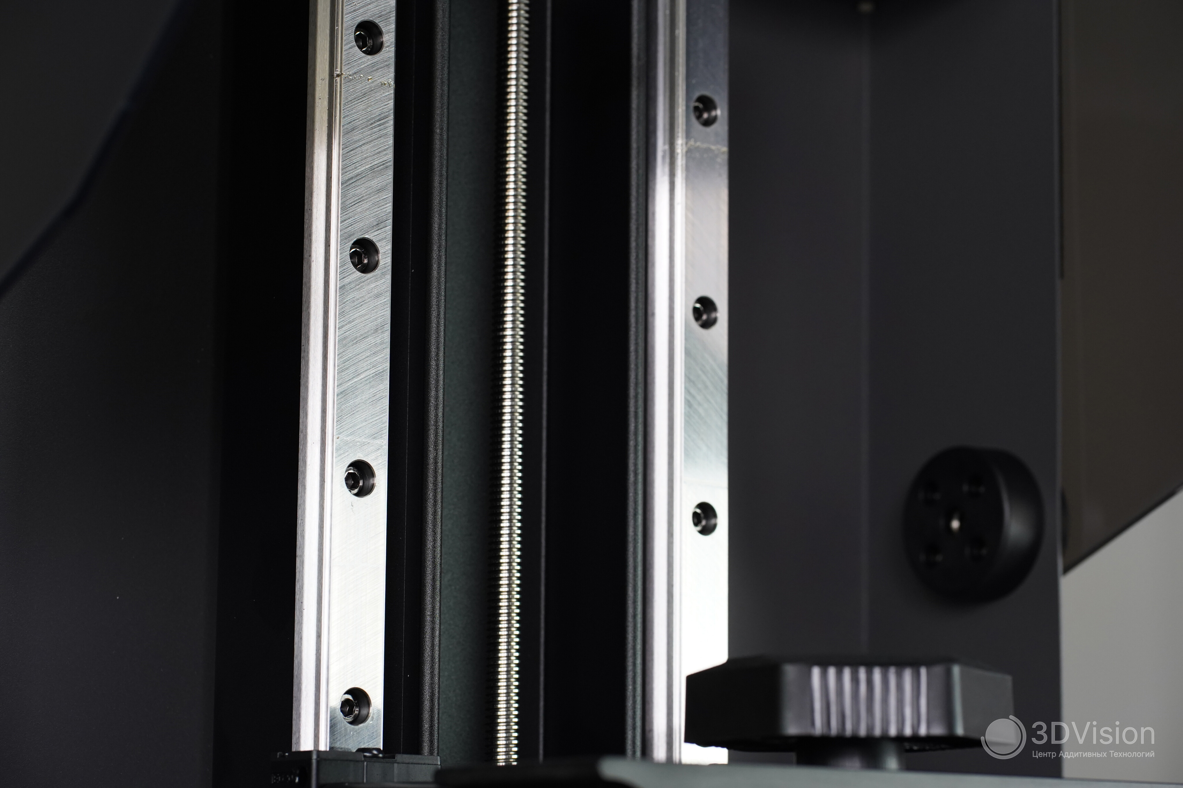

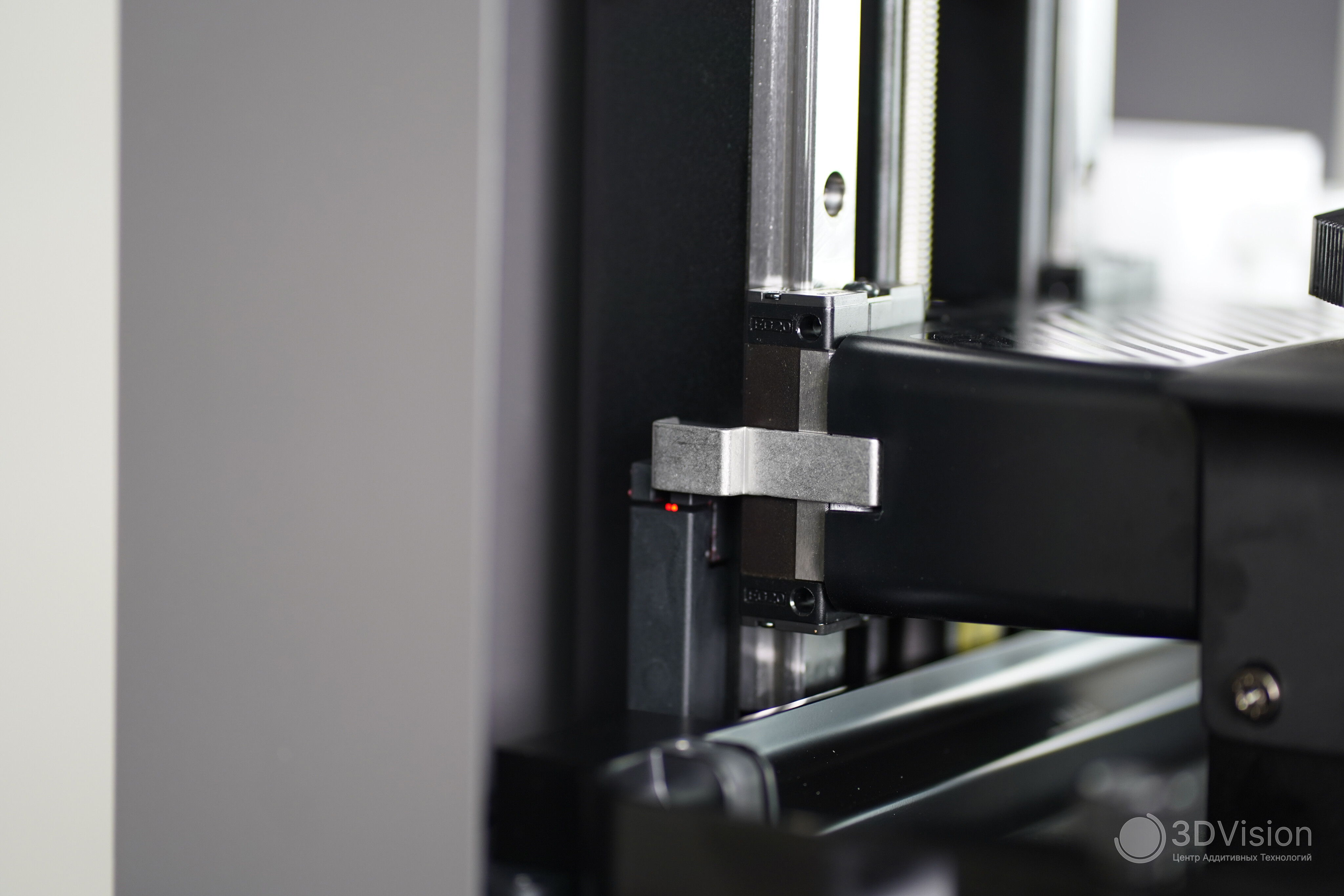

На оси Z две массивные линейные направляющие. Трапецеидальный винт диаметром 10мм. Всё сделано мощно и надёжно. Минимальный шаг по оси 0,01 мм. Для парковки установлен оптический концевик.
Мощная механика оси Z
Оптический концевик

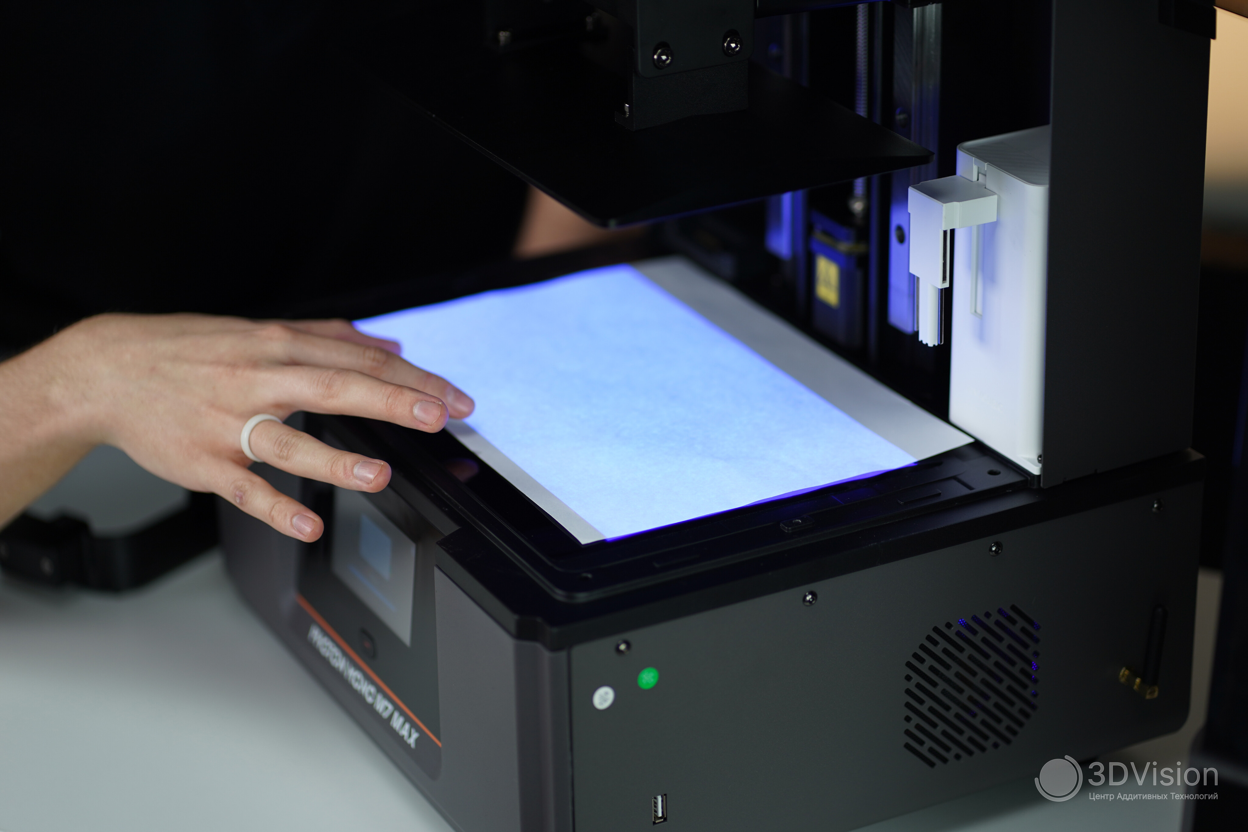

Экран 13,6” монохромный LCD. Разрешение 6480×3600, размер пикселя по XY 46×46 мкм. В отличие от M7 и M7 Pro, защитной плёнки для экрана нет.
Равномерность экспозиции по заявлениям производителя ≥ 90%. Через лист бумаги свет равномерный.
Большой ровный свет

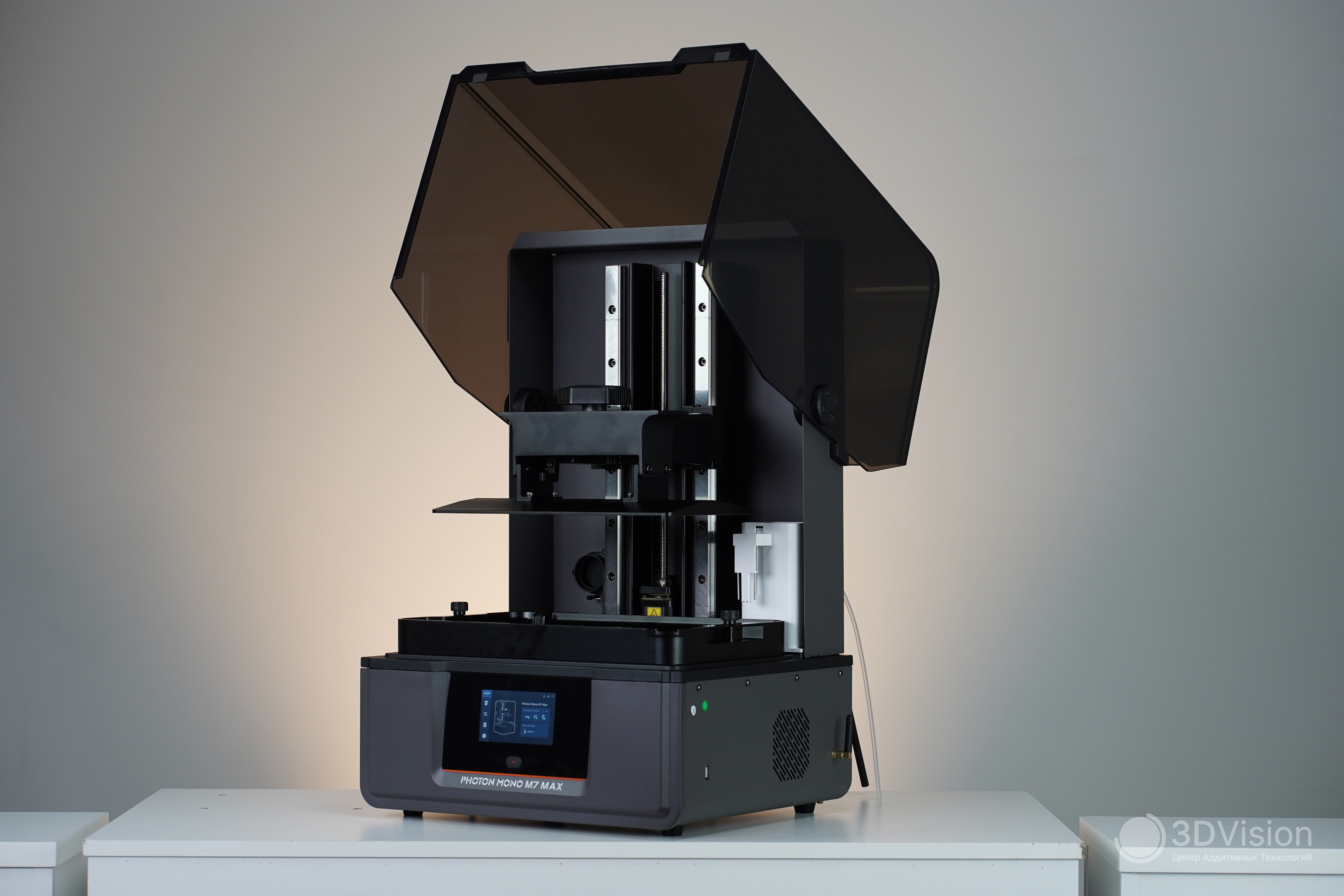

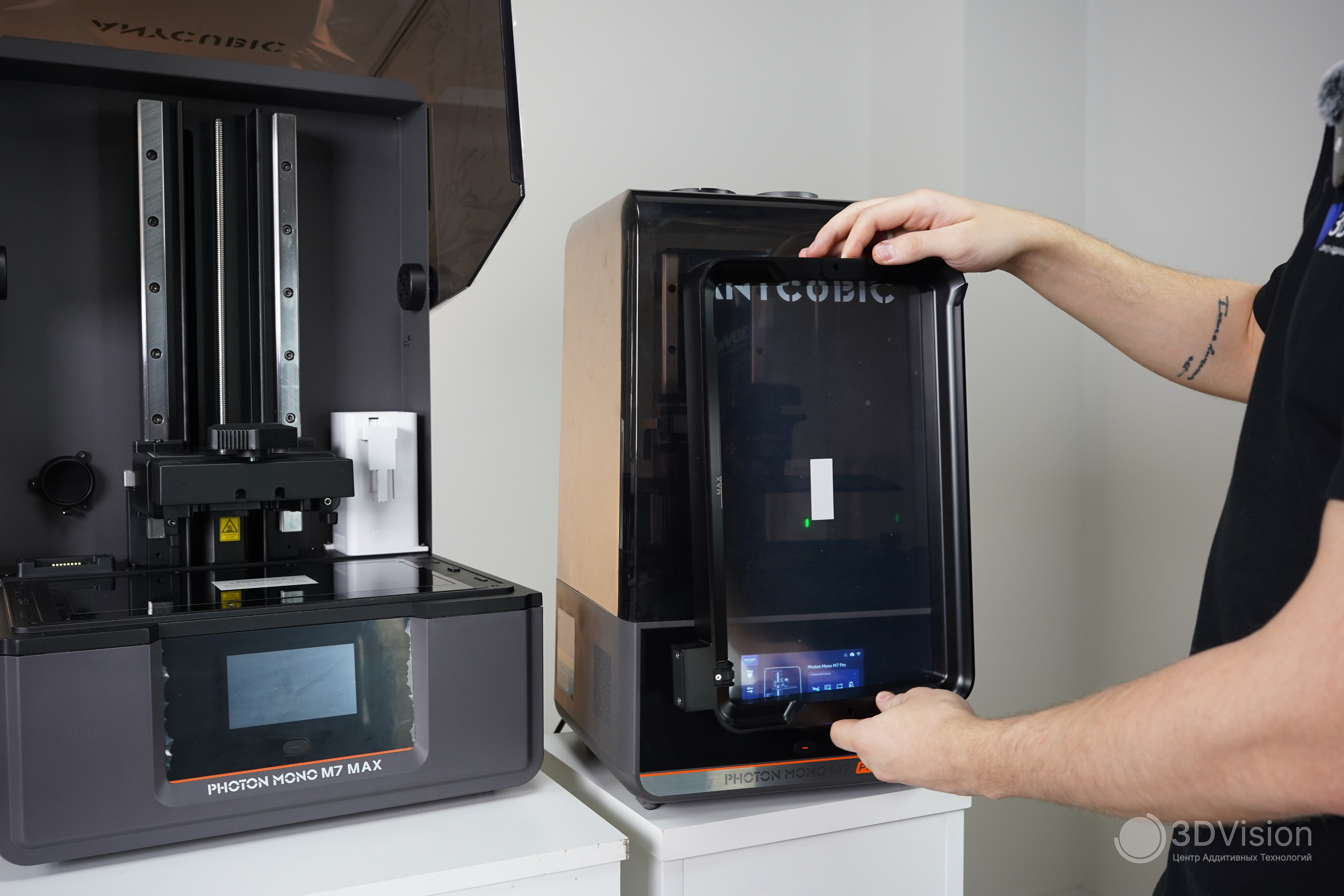

И наконец, важное нововведение: Anycubic представила подъемную крышку для M7 Max. Теперь вы можете открывать и закрывать её одним пальцем, забыв о неудобствах, связанных с закрытием крышки, когда руки в смоле. Спасибо, Anycubic, за это улучшение!
Кабриолет M7 Max

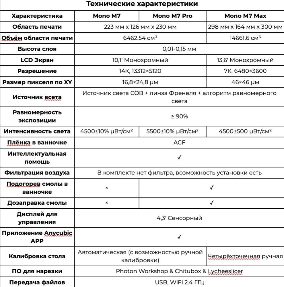

Технические характеристики
Характеристики принтеров в таблице:
COB (Chip-On-Board) — это технология, в которой множество маленьких светодиодов объединены на одной подложке и покрыты специальным веществом, называемым люминофором. Это обеспечивает снижение потерь света и равномерное распределение света. Свет, исходящий от этой конструкции, сначала отражается зеркалом, затем проходит через линзу Френеля и, в итоге, проецируется на экран. Пучки света расходятся под небольшими углами, до 3 градусов. Эта технология, известная как LighTurbo 3.0, используется во всех моделях принтеров серии M7.

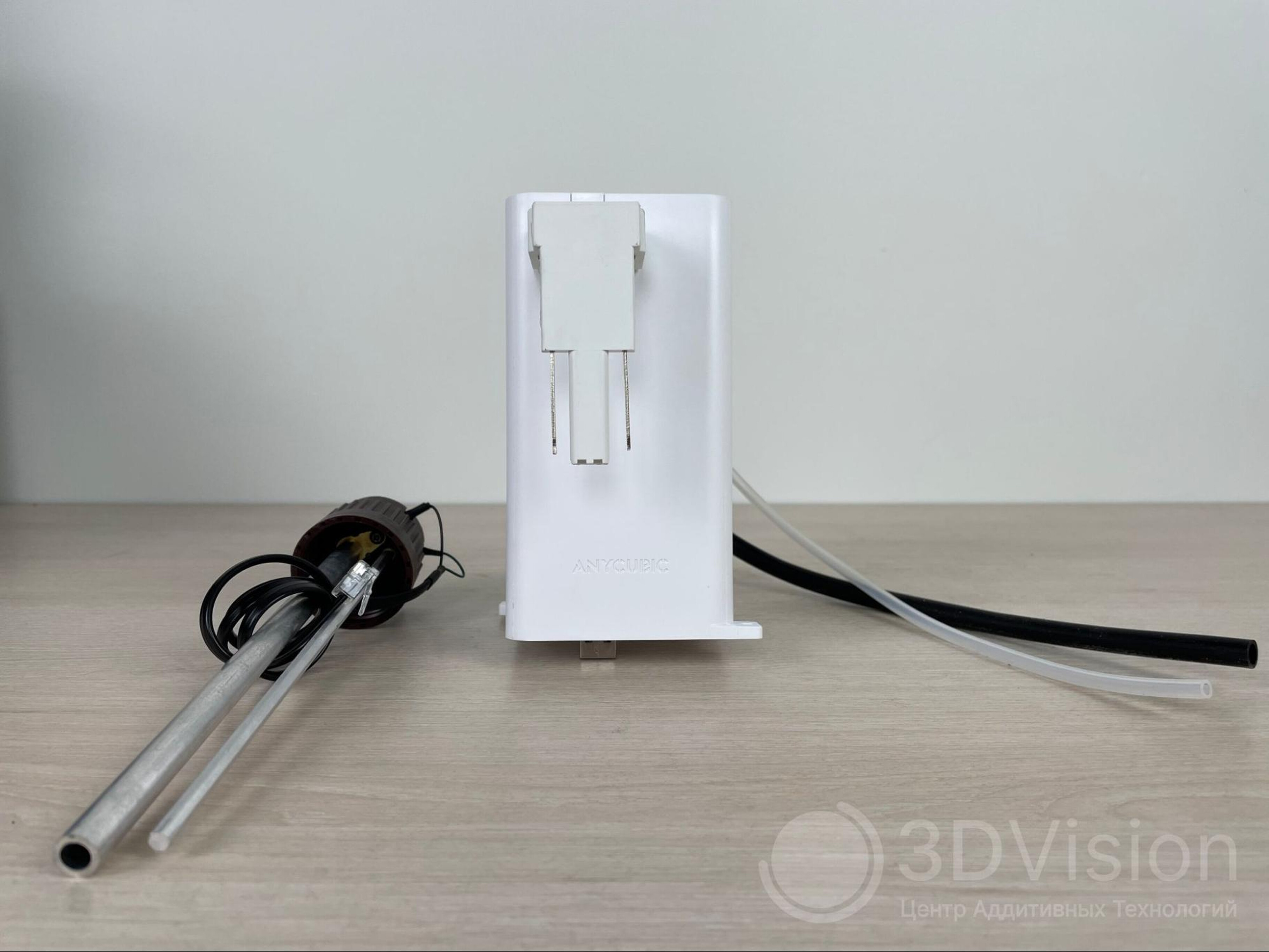

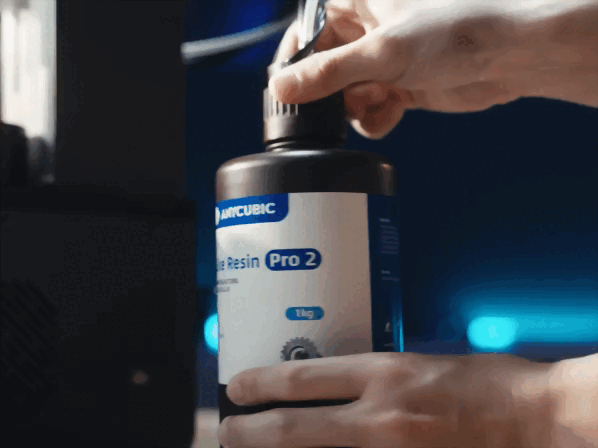

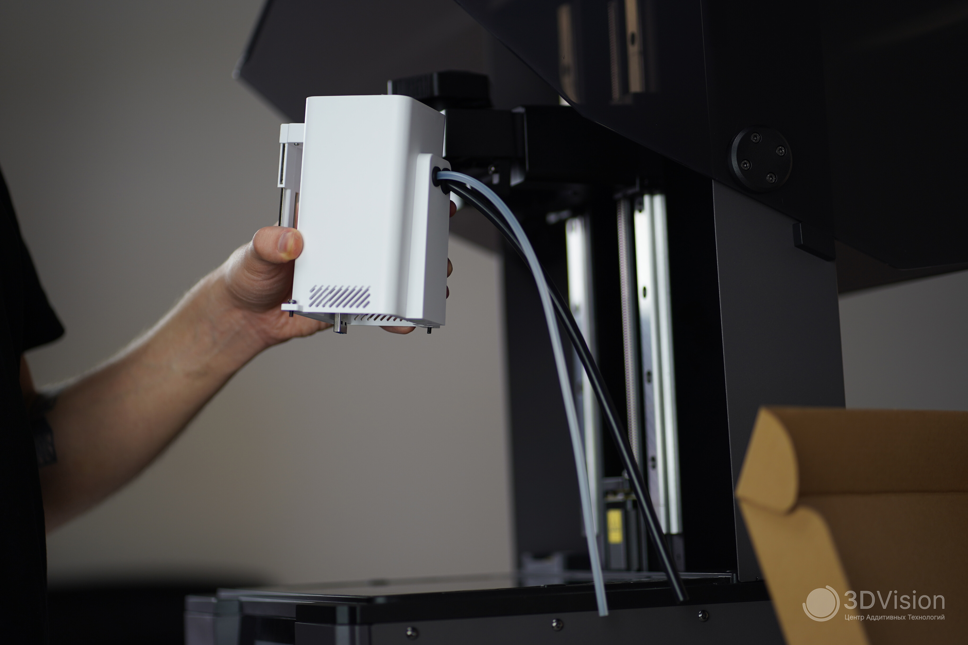

В M7 Pro и M7 Max установлены модули дозаправки, которые наиболее эффективно взаимодействуют со смолами Anycubic благодаря совместимости резьбы на крышке с их банками. Принтер способен автоматически заливать смолу из банки, откачивать её из ванночки и добавлять во время печати при необходимости.
Модуль дозаправки
Дозаправка
Процесс дозаправки включает в себя два основных компонента: первый — это модуль, оснащённый воздушным насосом, который выполняет все функции по перекачиванию, а второй — специальная крышка для контейнера со смолой. Этот модуль подключается через USB внутри устройства-принтера, в то время как крышка закрепляется на бутыли с полимером и соединяется с портом RJ-11. Умная крышка отслеживает уровень оставшейся смолы в контейнере, а принтер в свою очередь контролирует количество материала в рабочей ёмкости.
Дозаправка в действии
Использование различных смол при печати требует тщательной очистки оборудования. При смене смолы ванну можно очистить, используя встроенную функцию в интерфейсе устройства. Для очистки системы дозаправки потребуется отдельная емкость из-под смолы, куда необходимо налить спирт. Прогоните спирт через систему несколько раз для полной очистки. Частота замены смолы определяет пользу от дозаправки: чем реже вы меняете смолу, тем она полезнее. Если вы обычно используете одну и ту же смолу, дозаправка незаменима. В случае, если принтер используется для разных задач, лучше убрать дозаправку и хранить её до крайней необходимости. Вместо неё можно установить фильтр, который будет более полезным.

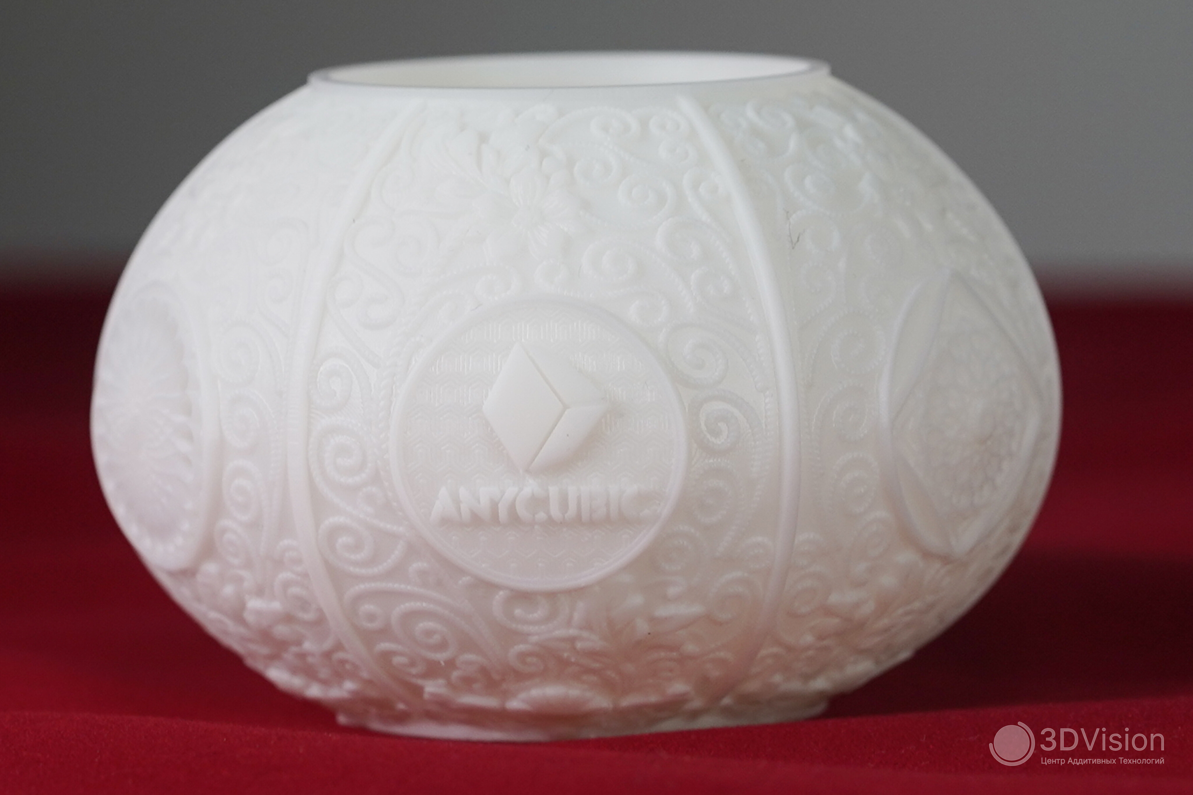

Приступая к печати, мы решили сравнить качество с моделью M7. Сначала был напечатан тест R_E_R_F с флешки. Этот тест состоит из восьми идентичных моделей, которые печатаются одновременно, но с разной экспозицией для нормальных слоёв. Такой подход позволяет за один раз определить оптимальные настройки для печати. В статье о Photon Mono 4 подробно рассматривался данный тест. Для печати использовали новый материал — белую смолу Sunlu Standart Resin. Начальные настройки были следующими:
Высота слоя, мм0,05
Количество нижних слоёв, шт5
Время засветки нижних слоёв, с45
Время засветки нормальных слоёв, с1,5
Пауза перед засветкой, с0,5
Первая печать
Всё получилось с первого раза, оптимальные настройки ниже:
Высота слоя, мм0,05
Время засветки нормальных слоёв, с2,6
Высота подъёма стола, мм8
Скорость подъёма стола, мм/сек2
Скорость опускания стола, мм/сек6

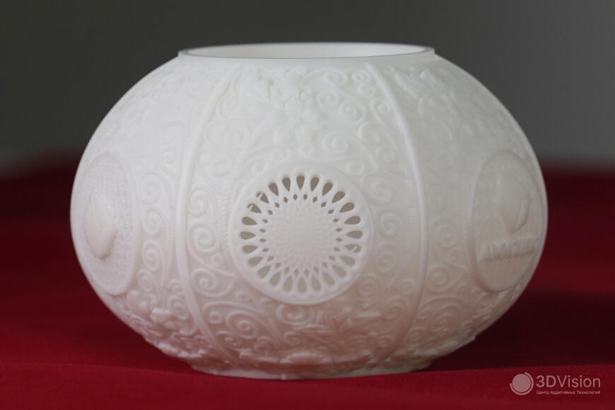

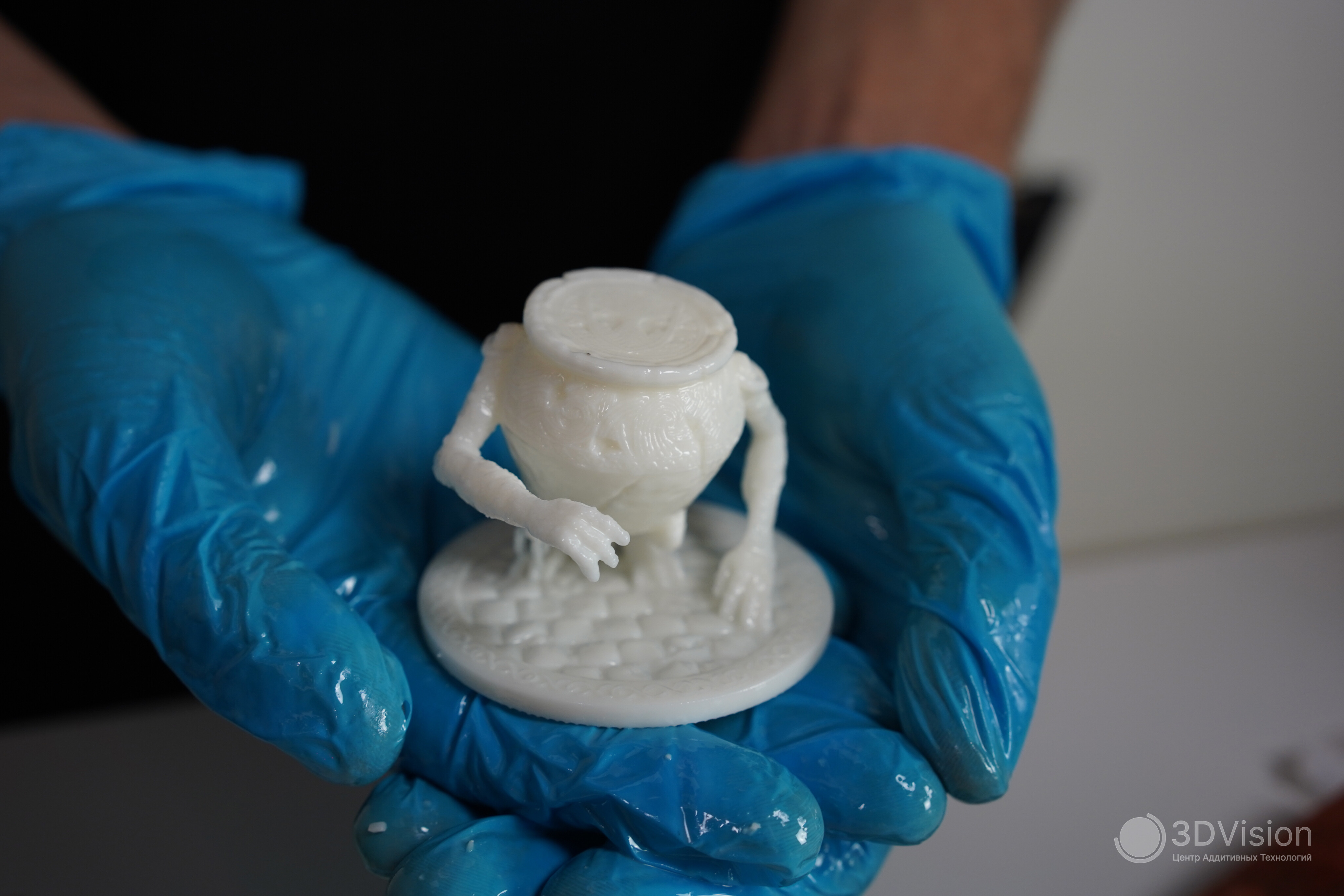

Второй напечатали тестовую модель с флешки. Настройки печати не меняли.
Тест на столе принтера
Тест после промывки

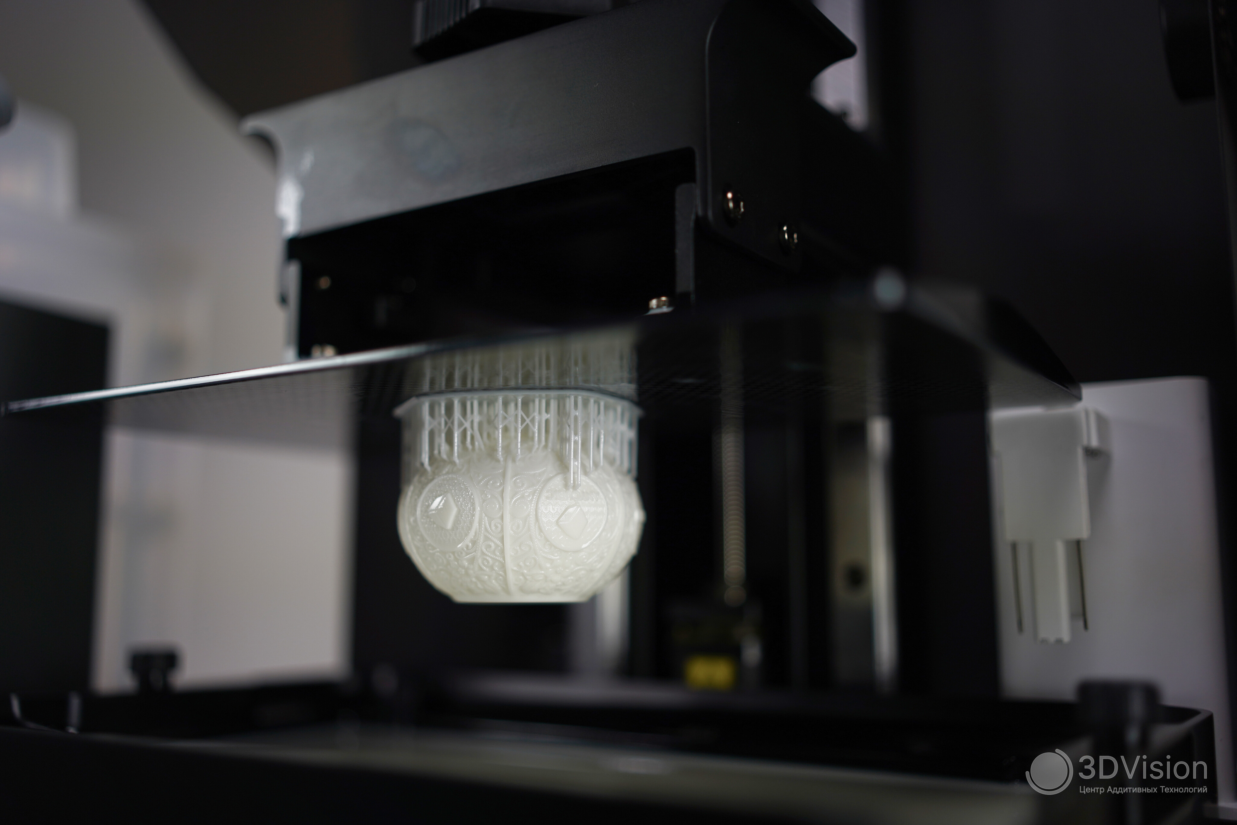

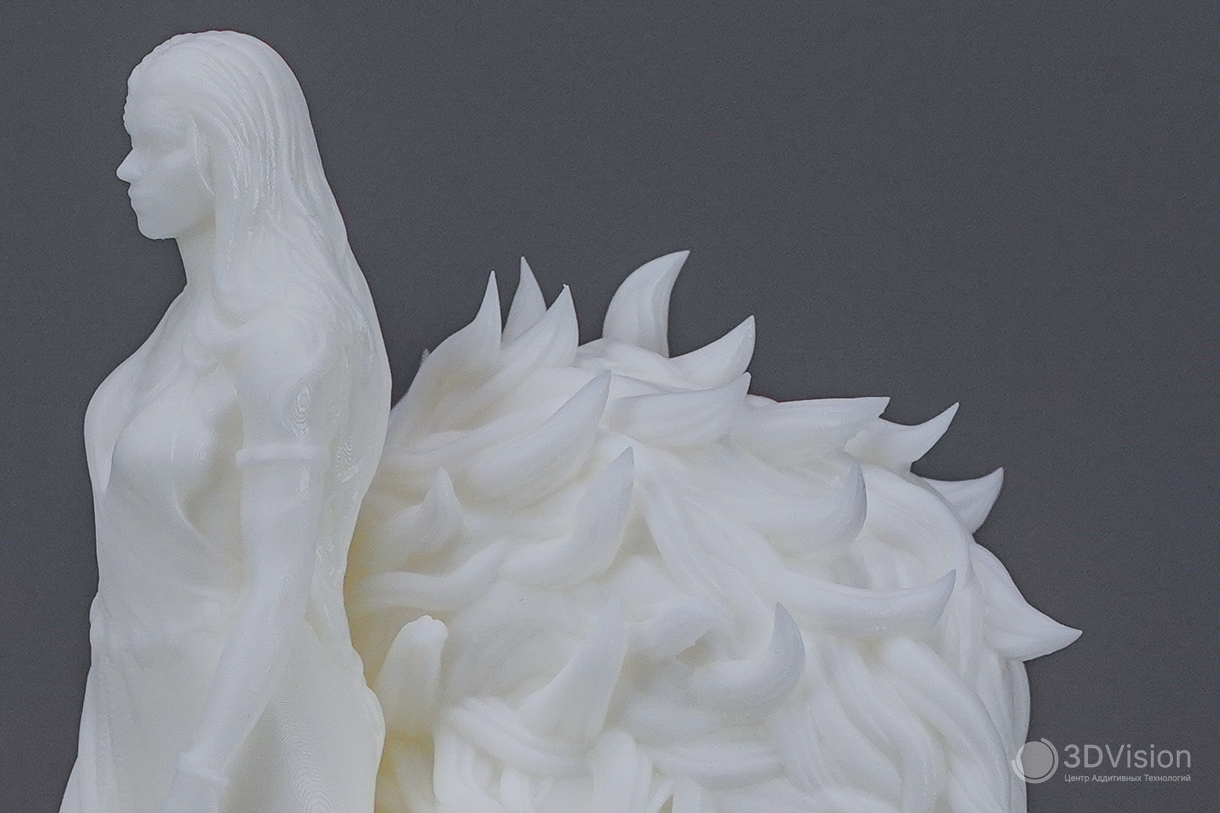

Модель продемонстрировала все детали и маленькие компоненты. Результат оказался выше ожиданий. Пиксели M7 Max имеют размер 46×46 микрометров, что не является выдающимся результатом. У младших моделей, таких как M7 и M7 Pro, пиксели размером 16,8×24,8 микрометров. Мельчайшие детали на более компактных принтерах получаются более четкими, но без значительной разницы, чтобы сразу определить, на каком устройстве выполнена печать.
Как и младшие модели в этой линейке, M7 Max производит шум от вентиляторов в процессе работы. Хотя уровень шума немного ниже по сравнению с M7 и M7 Pro, это не принципиально меняет ситуацию. Если вы планируете использовать принтер дома, лучше разместить его в отдельной комнате от спальни. Важно отметить, что сон в одном помещении с фотополимерным принтером нежелателен. Смолы, используемые в таких устройствах, обладают токсичностью, и их вдыхание в течение ночи может негативно сказаться на здоровье.
При работе с фотополимерными принтерами обязательно используйте средства индивидуальной защиты.

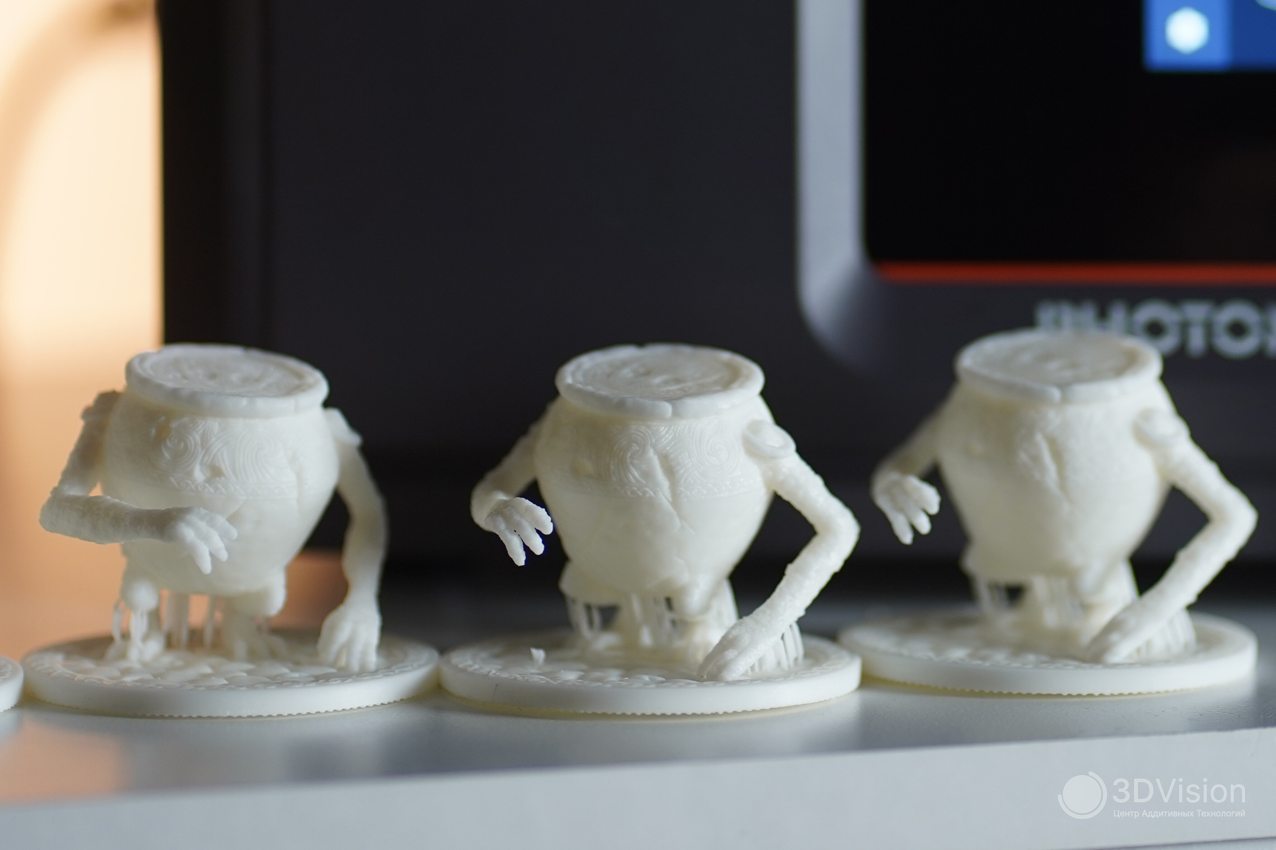

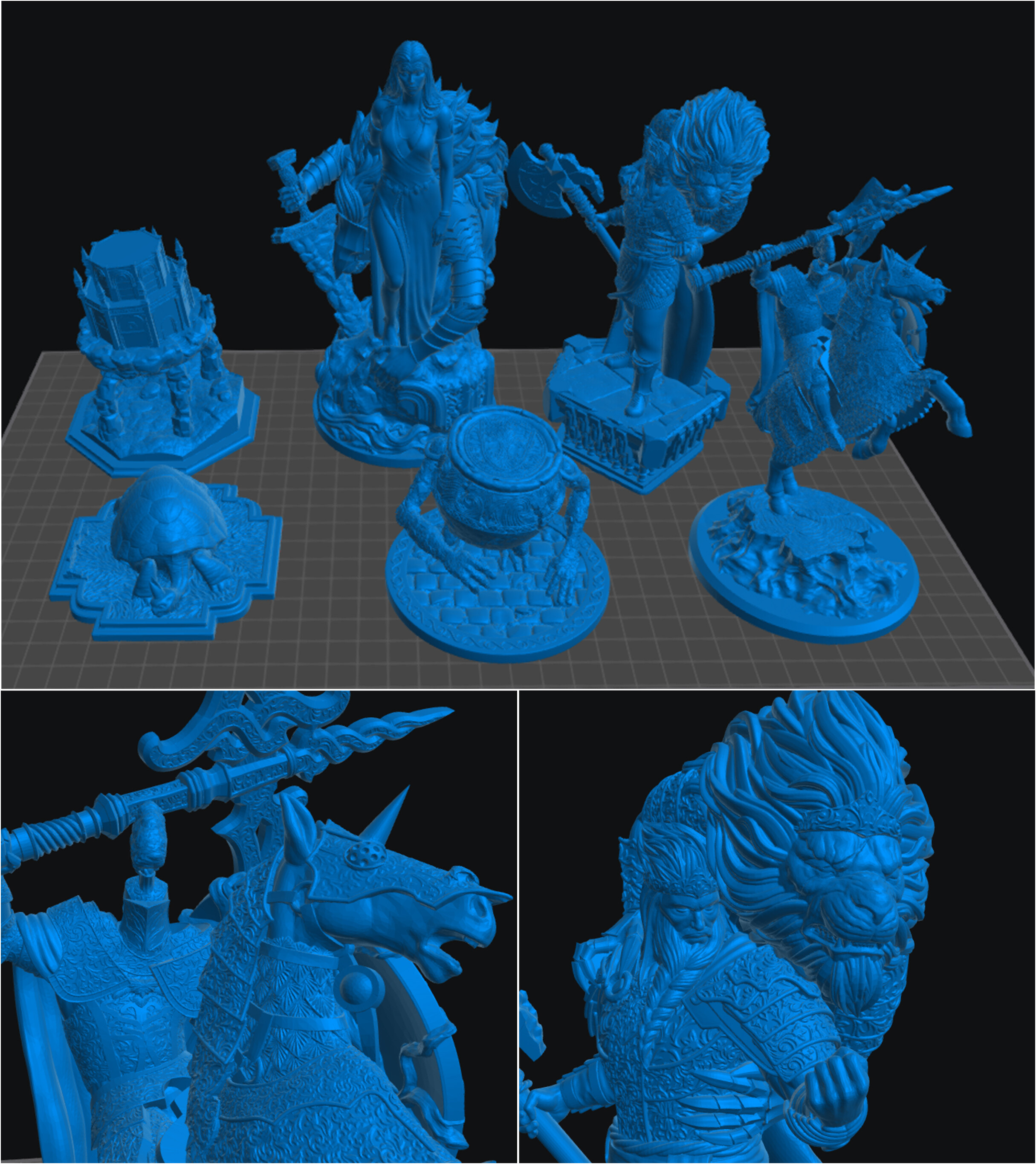

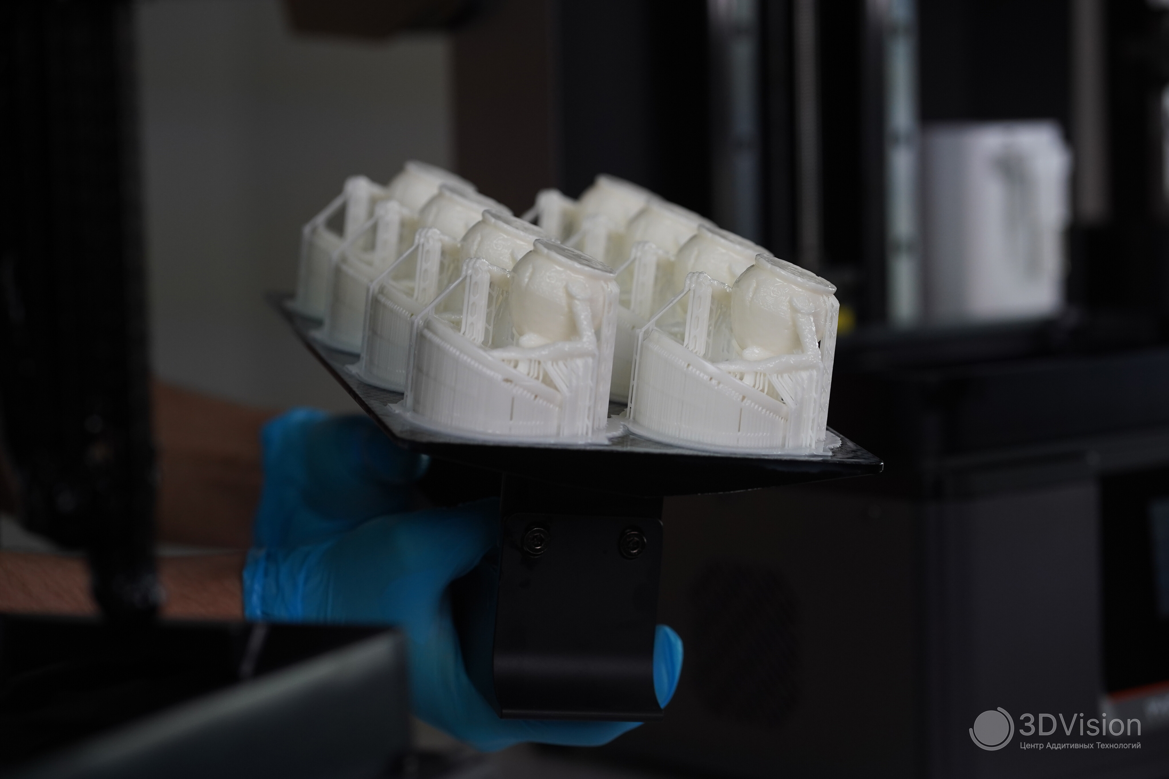

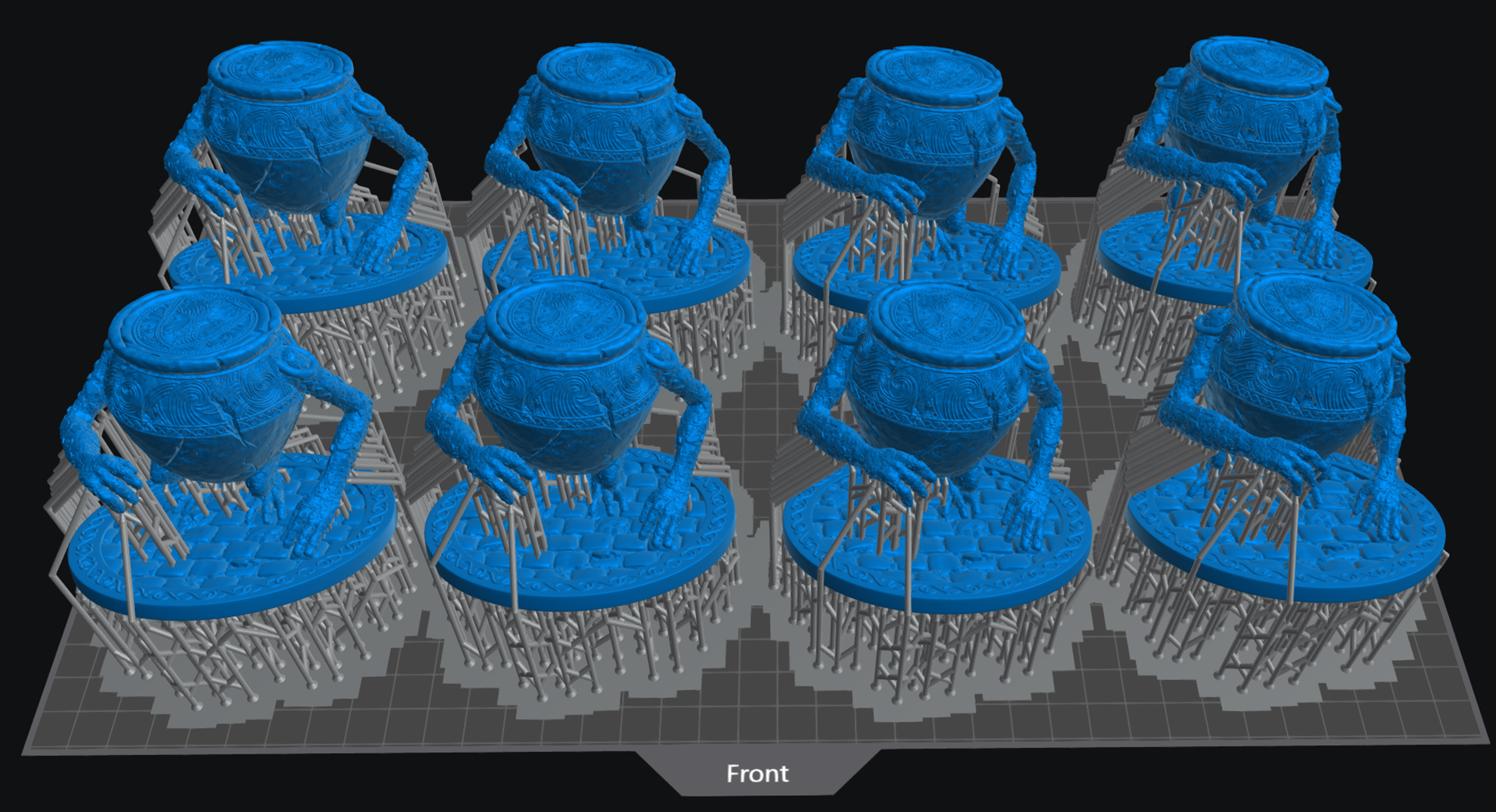

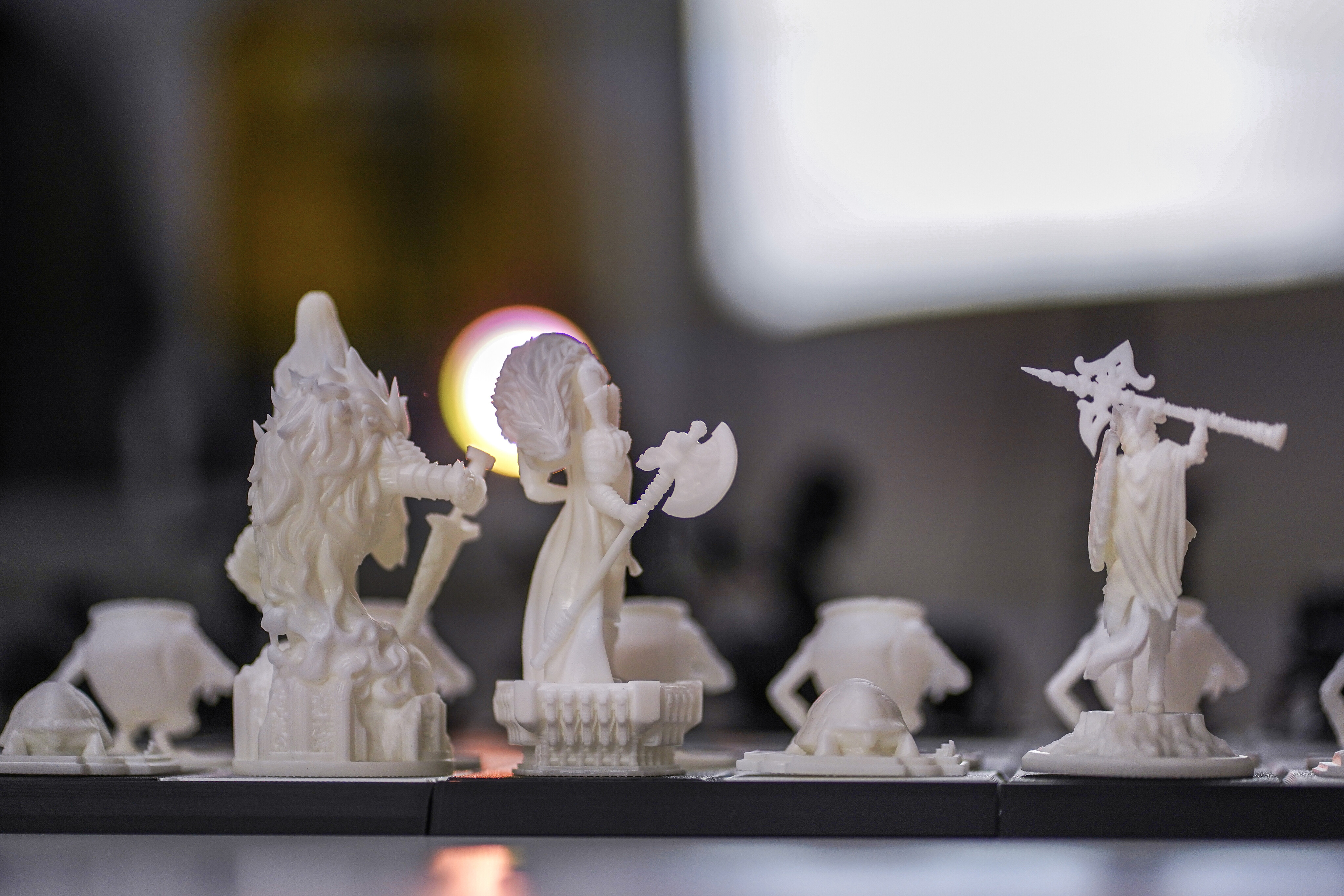

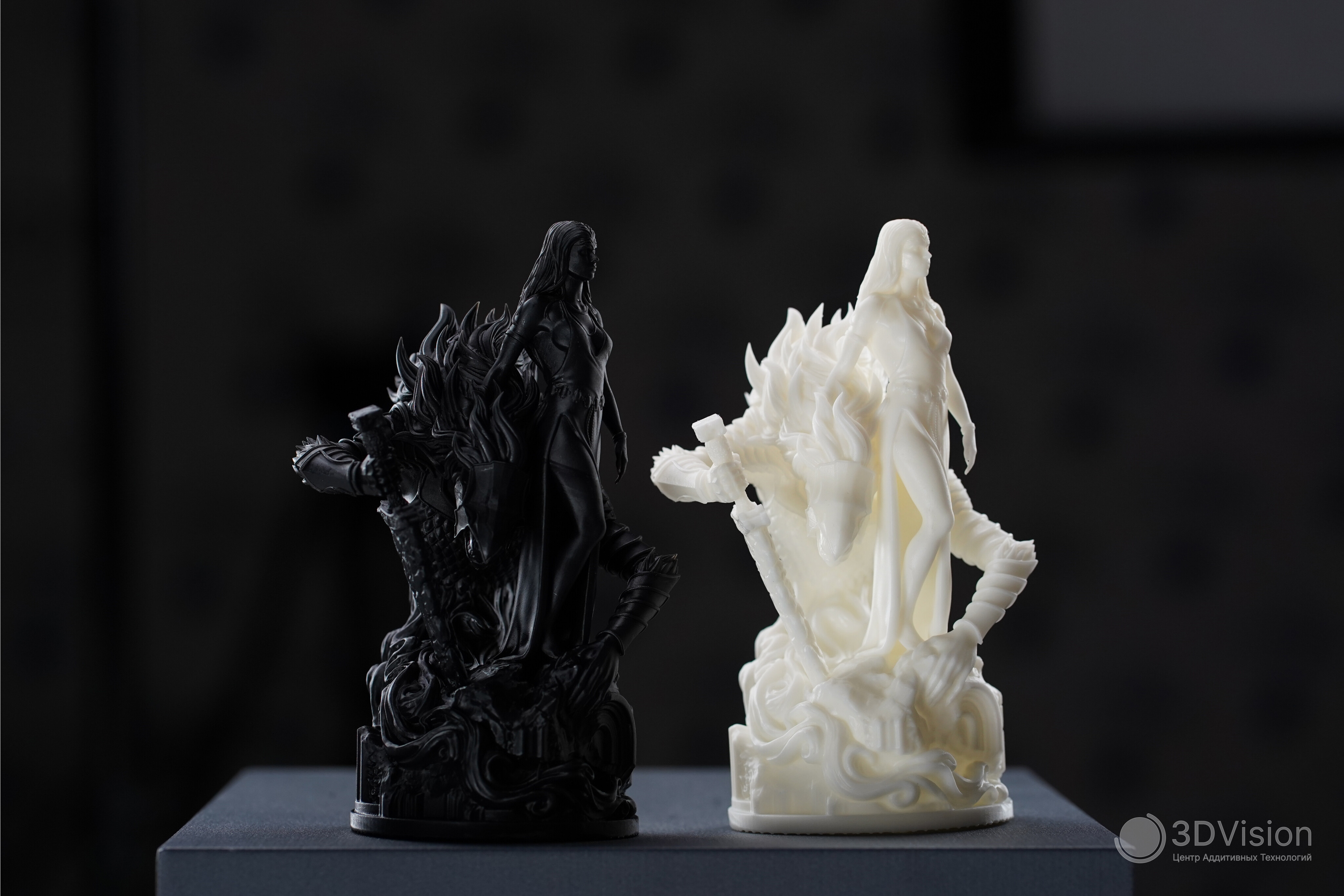

Первая серьезная печать состояла из восьми идентичных моделей, предназначенных для шахматного набора, где каждая фигура отражает персонажа из компьютерной игры Elden Ring. Вот скриншоты набора и подготовленных моделей.
Модели и модели поближе
Модели с поддержками

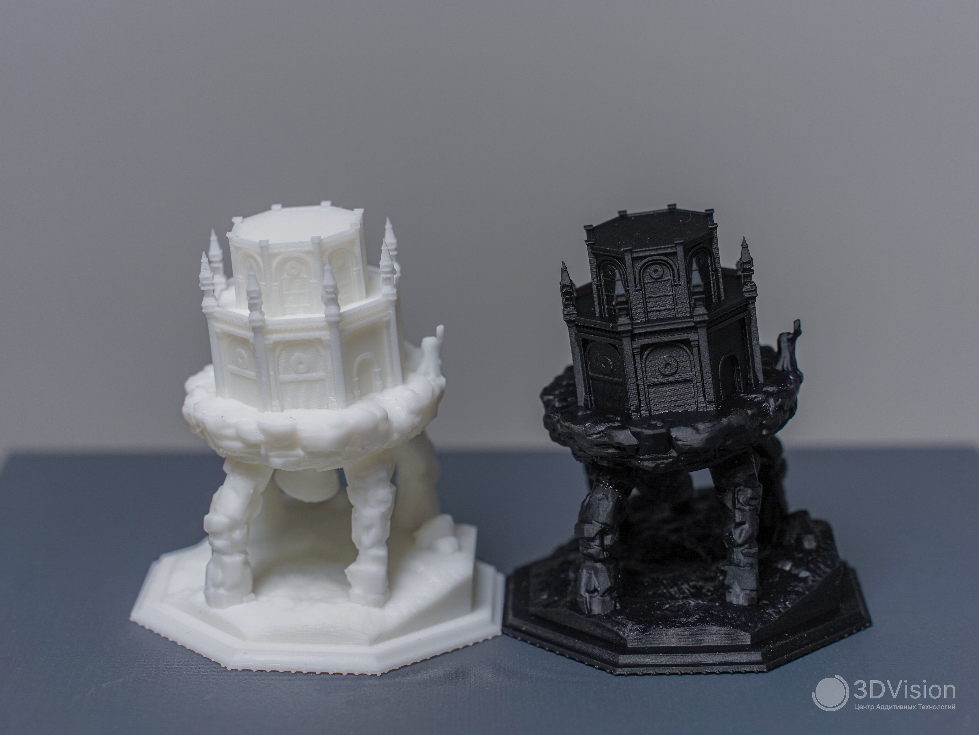

Модели проработаны и имеют мельчайшую детализацию. Получится хорошая проверка способностей принтера.
Печать прошла успешно, результаты ниже:

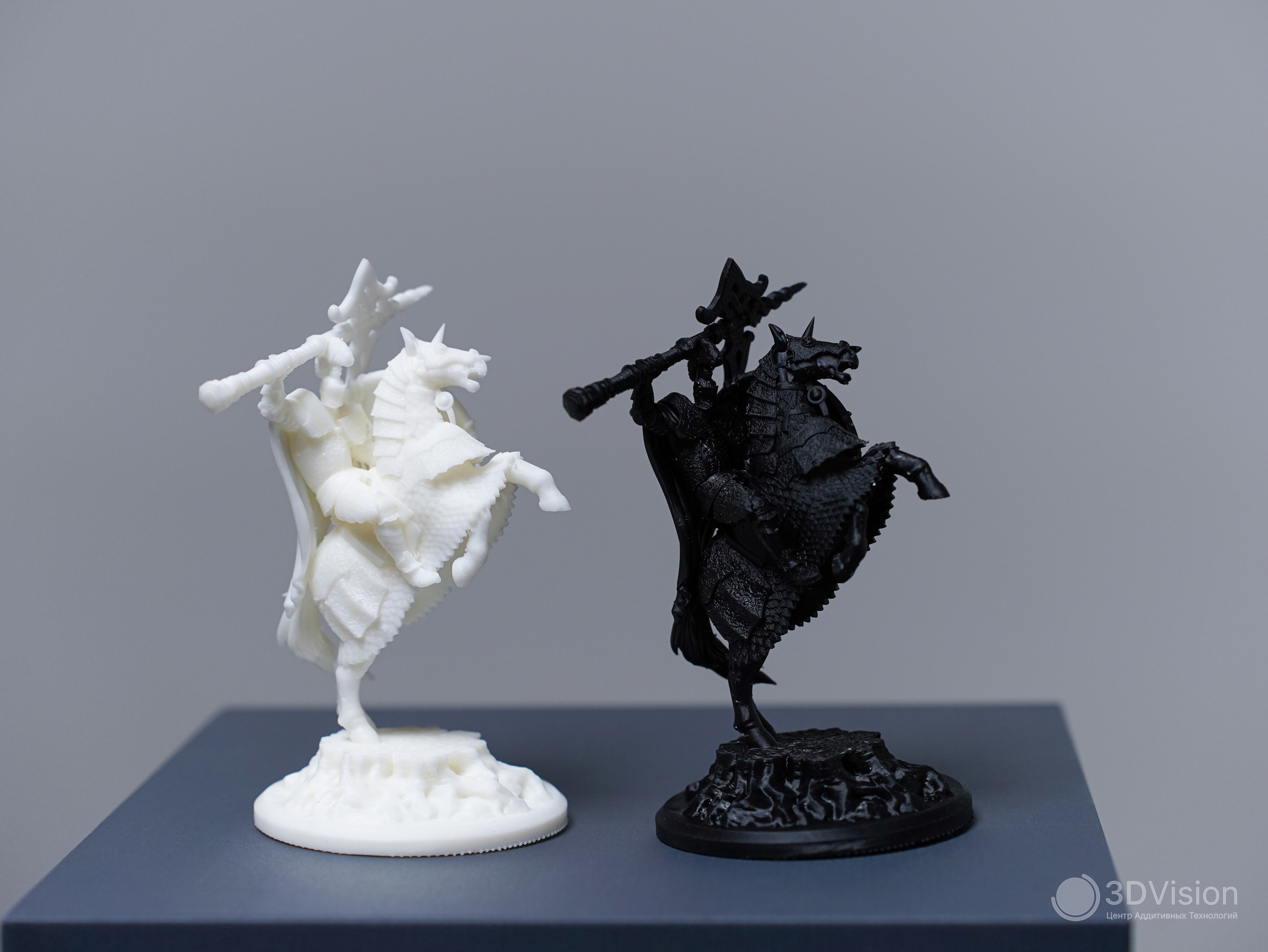

Принтеры напечатали
На столе принтера
Пешка почти без поддержек
Промытые пешки

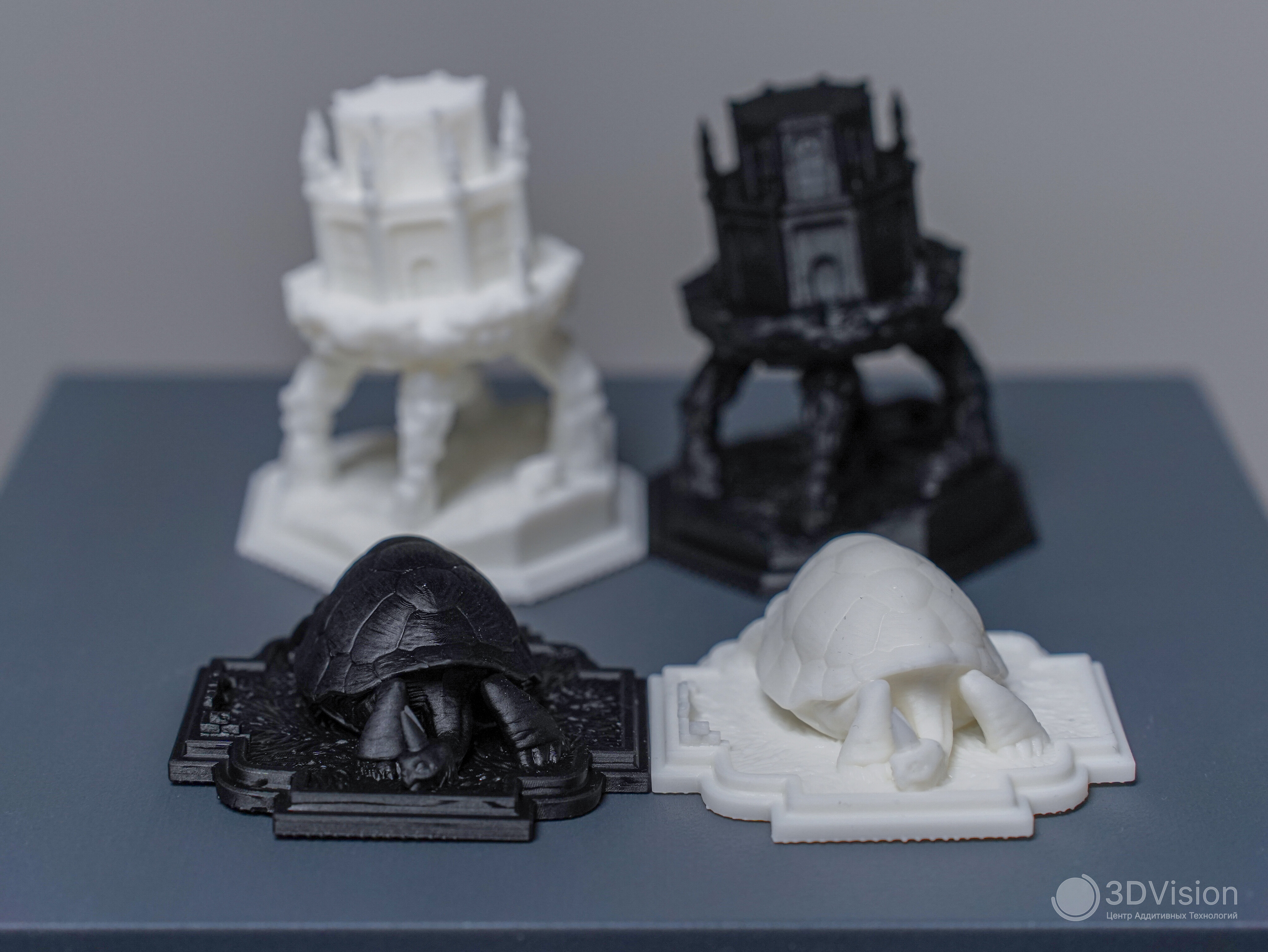

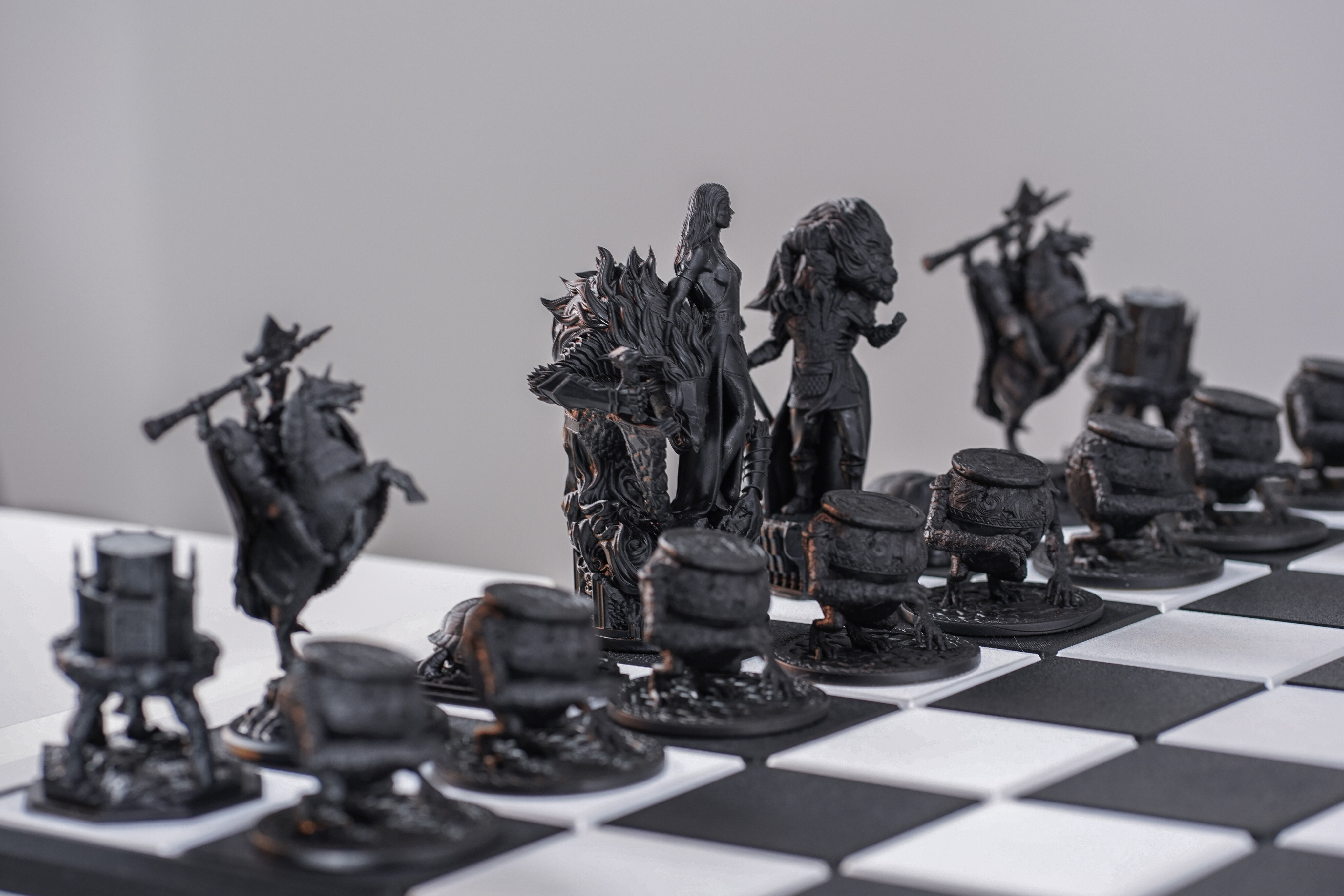

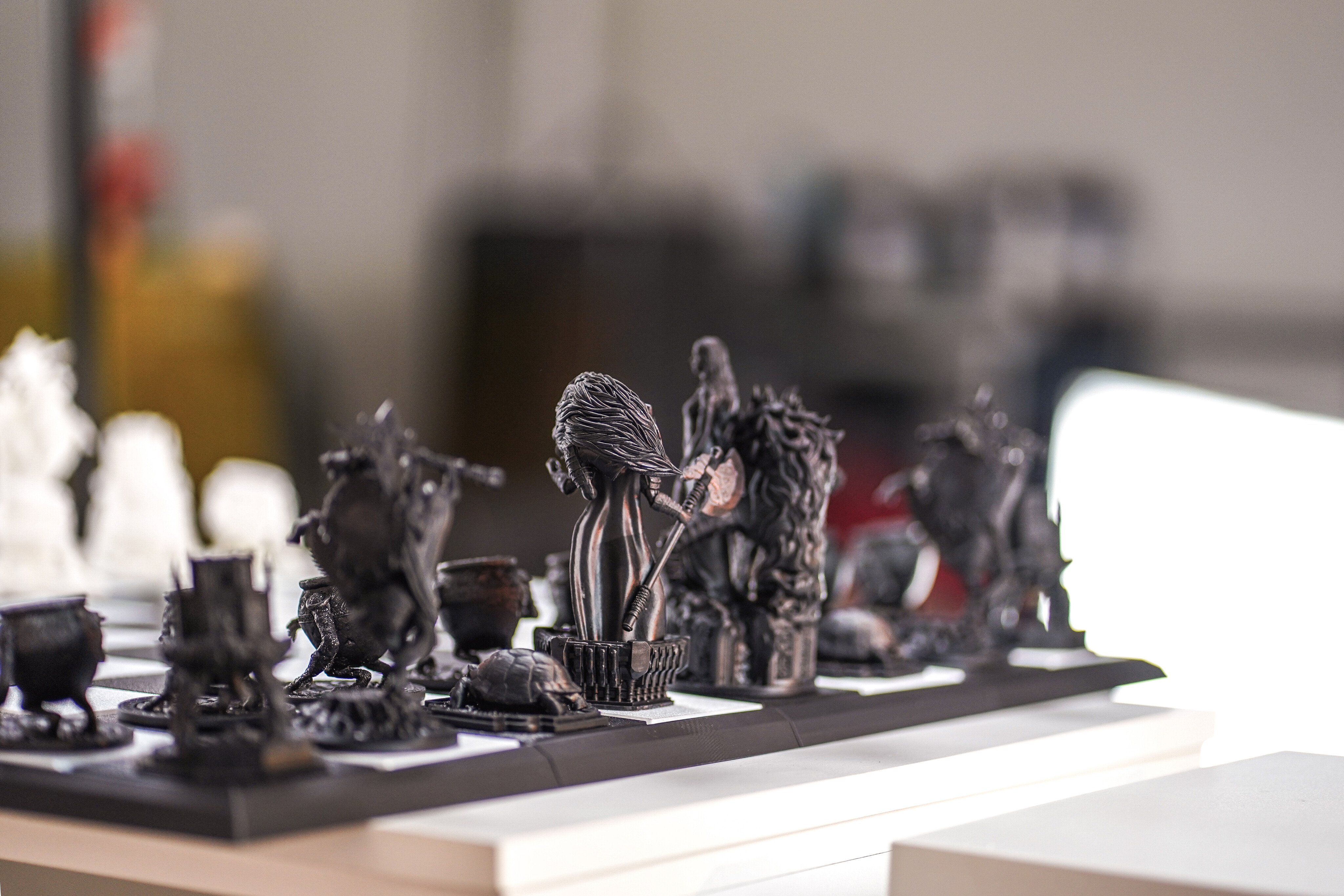

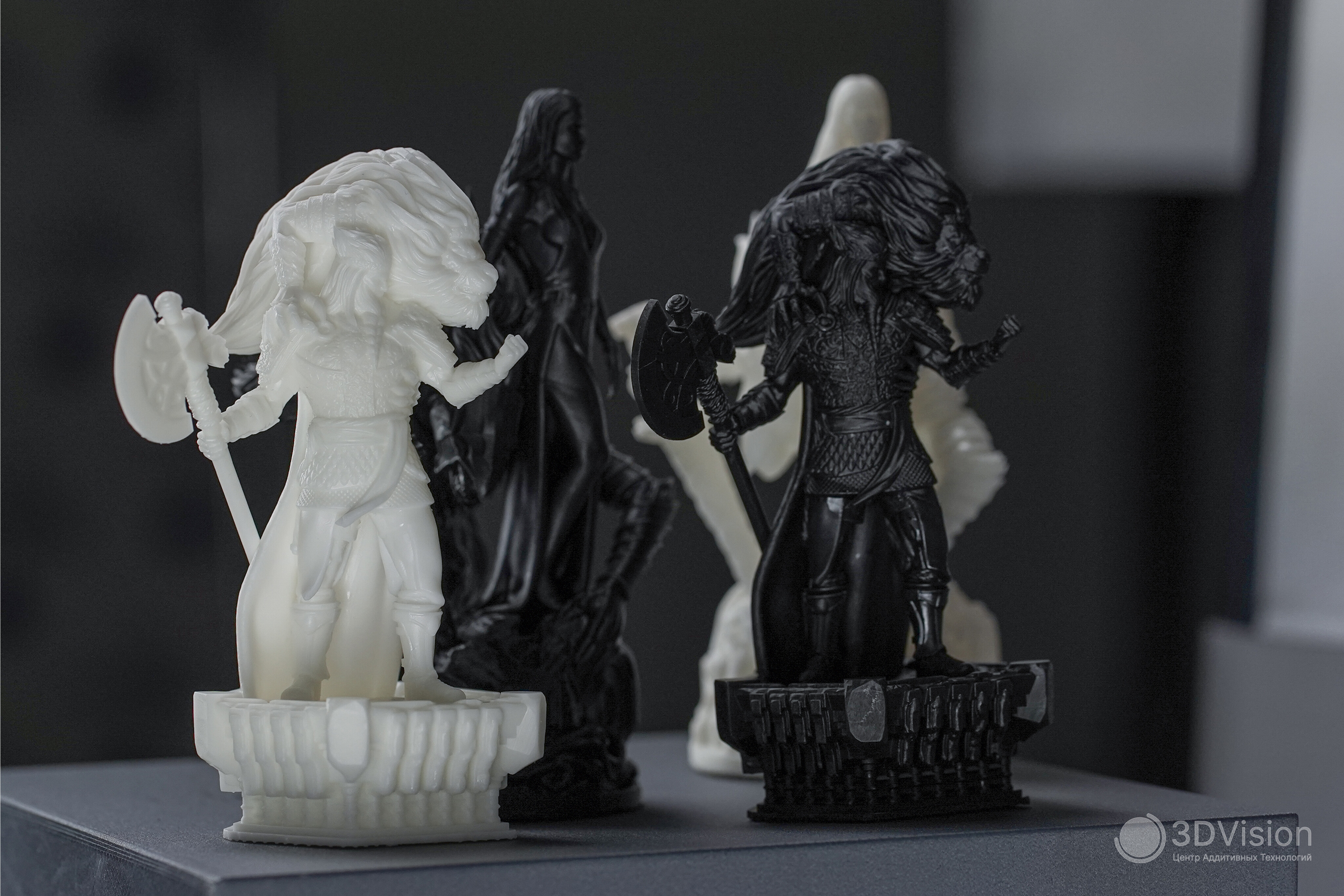

Далее мы печатали оставшиеся фигуры - коня, слона, ладью, ферзя и короля. Ниже результаты печати и сравнение качества с M7. Все белые фигуры напечатаны на M7 Max, чёрные на M7.
Кони, слоны и ладьи
Кони

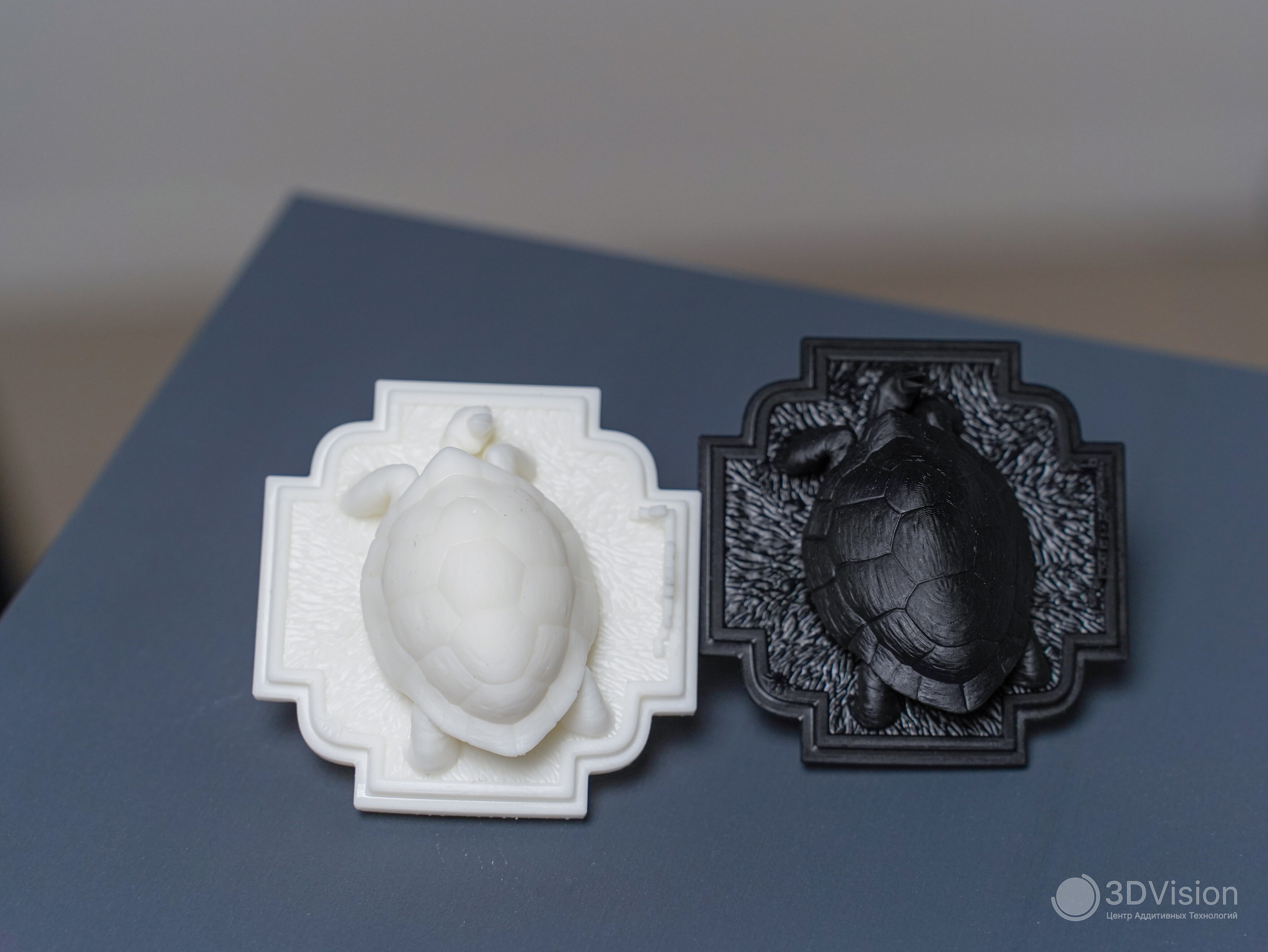

Это слоны, не спрашивайте, почему черепахи
Ладьи
Ферзи
Короли

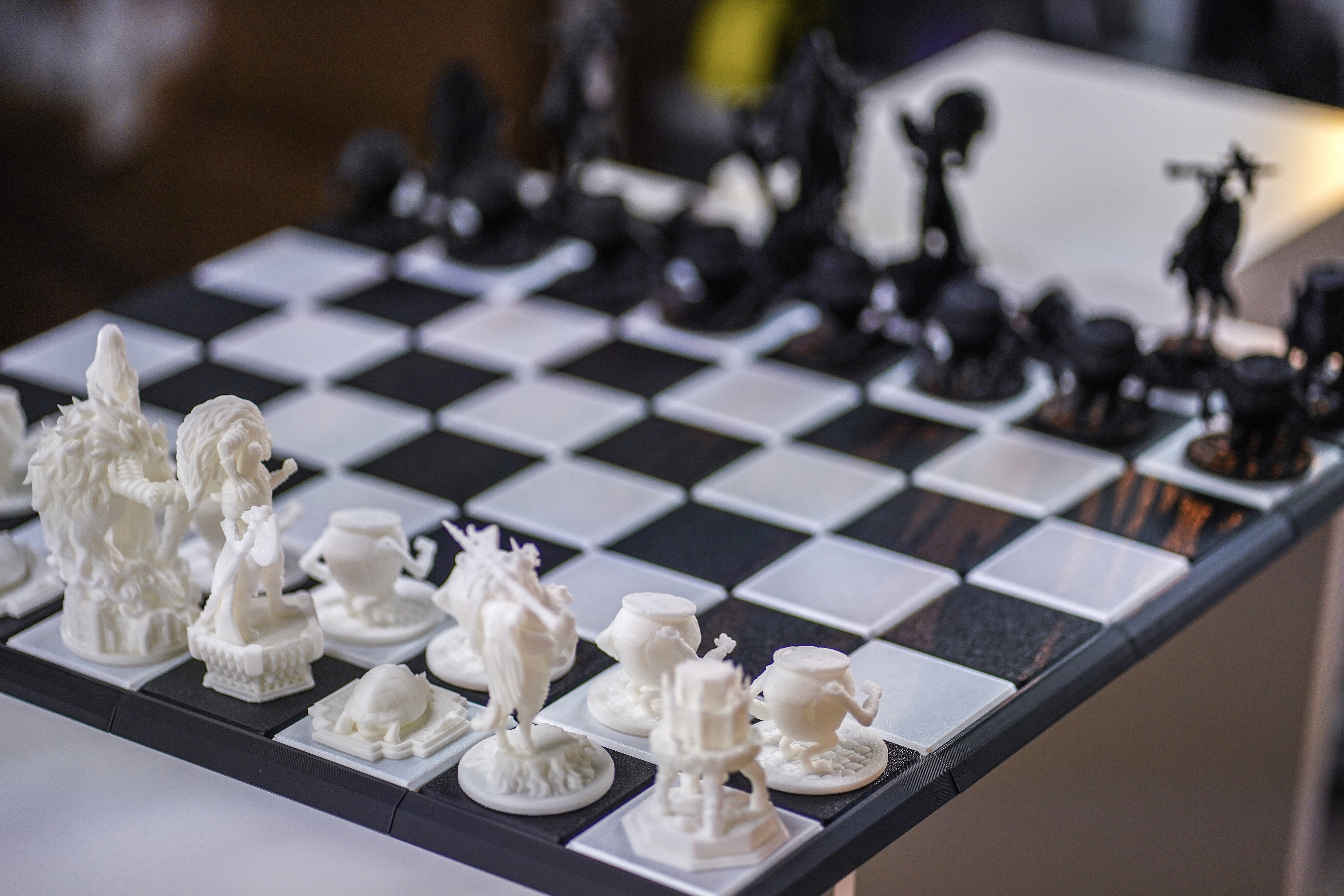

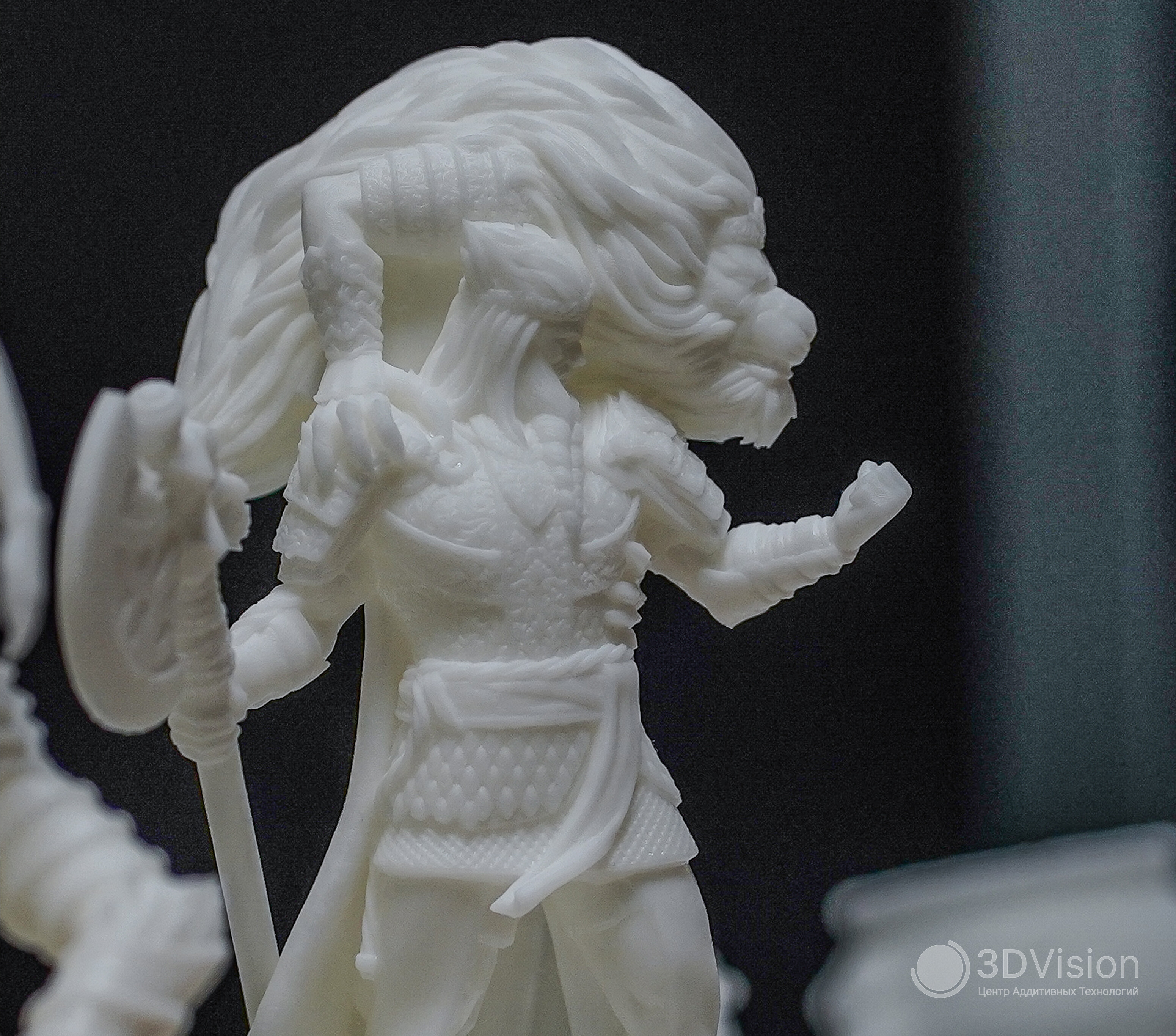

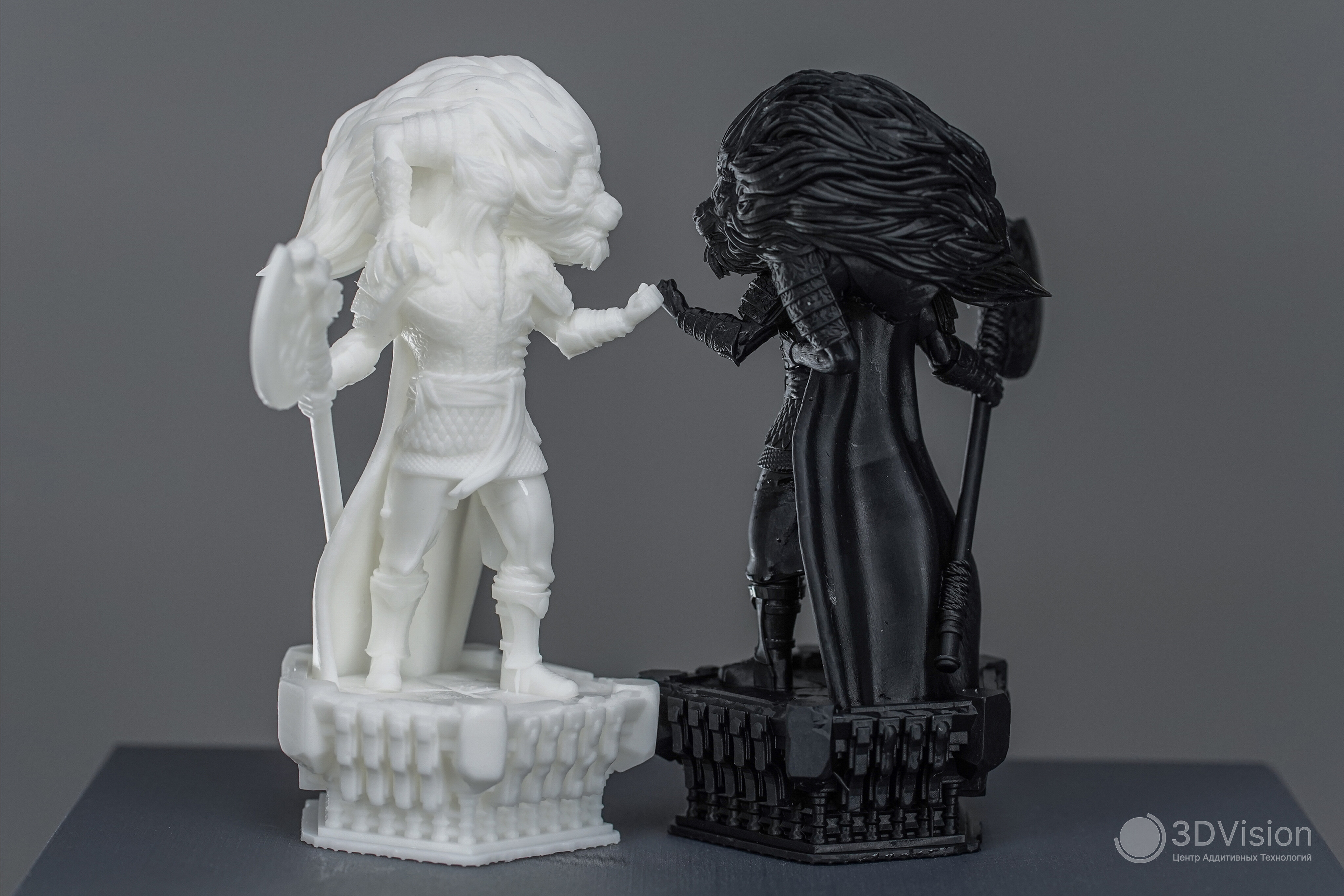

Детализация фигур

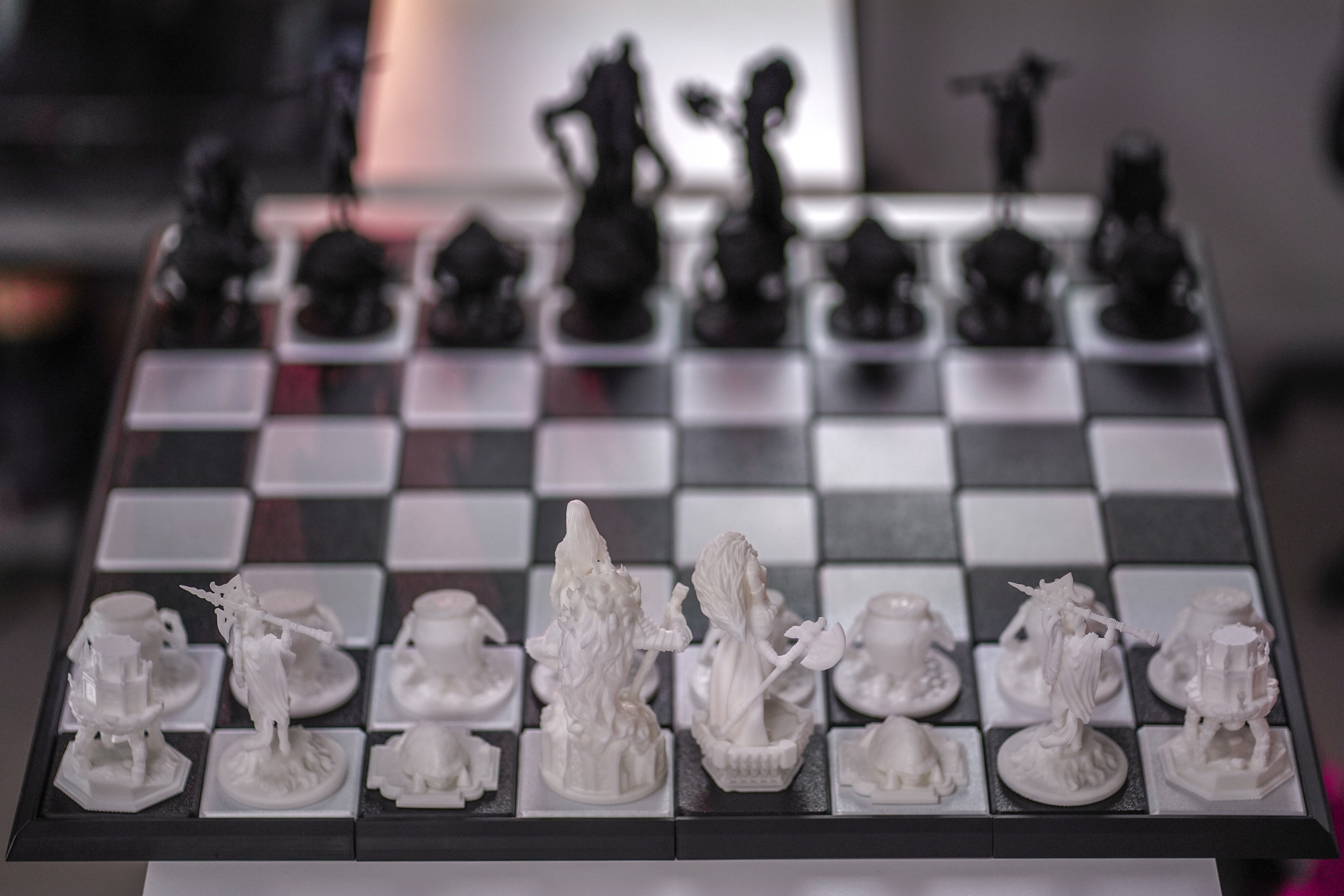

Набор из 16 фигур изготовлен за три печати. Большая рабочая область ускоряет процесс в разы. Для сравнения, на M7 понадобилось 6 запусков. Качество фигур на высшем уровне. Хорошо видны детали, на ровных участках нет полос и других дефектов.
Доску тоже напечатали, но уже на FDM принтерах FlashForge Adventurer 5M Pro и FlyingBear S1. Результат ниже:
