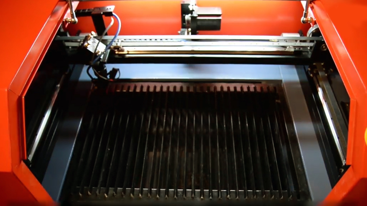

Реечный стол — оптимальное решение для резки листовых материалов. В качестве дополнительной опции можно приобрести «сотовый стол» для резки мелких или мягких материалов.
Видео Обзор Лазерных станков с ЧПУ Raylogic 11G

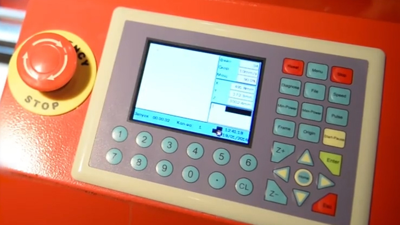

Есть возможность подключения мыши и клавиатуры для управления интерфейсом. Это значительно увеличивает удобство и скорость работы.
Русифицированный дисплей и ПО, облегчают обучение новых операторов.

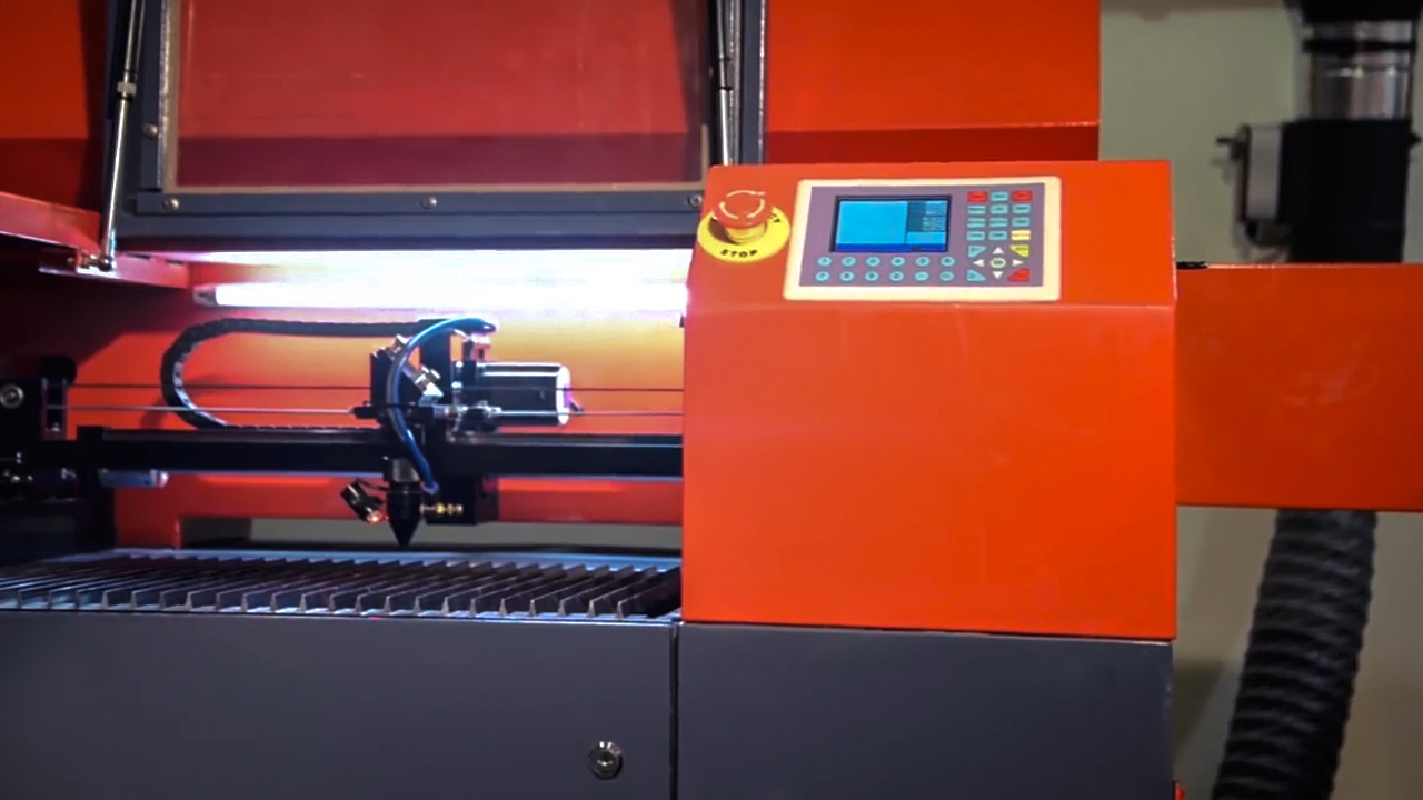

Станок так же оборудован двухзонной вытяжной системой. Дым вытягивается вниз и сзади, из рабочей зоны. Некоторые комплектации поставляются с отдельной вихревой вытяжкой.
Опционально устанавливается комплект заслонок с пультом, для регулирования вытяжных зон.
