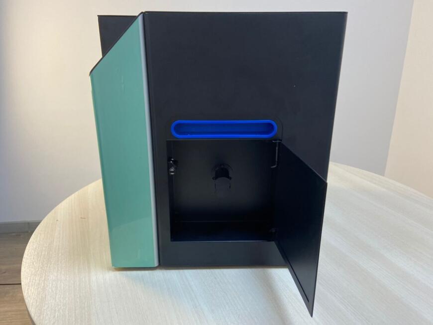

По бокам установлены удобные пластиковые ниши-ручки для переноски, на правом боку так же размещается отсек для катушки. UP300 - это 3D принтер c одним экструдером, так что ниша всего одна. Легко заметить магнитный фиксатор дверки слева и приемное горло фидера материала справа.

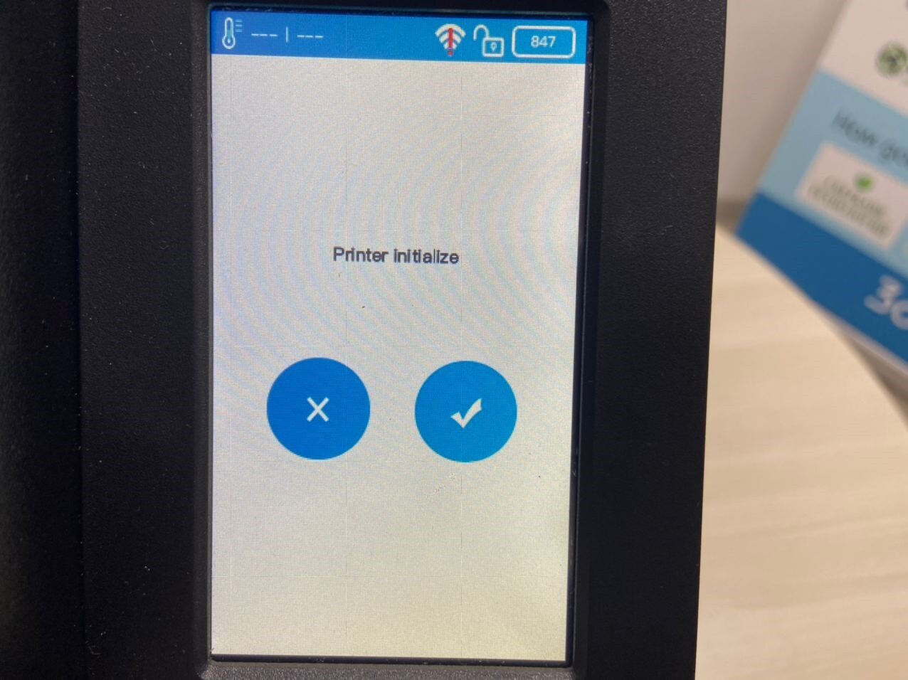

Основное меню принтера содержит 5 разделов и одну кнопку инициализации, т. е. «привязки» 3D принтера к слайсеру и включения всех бортовых систем включая вентиляторы.
Печать из коробки на 3D принтере Tiertime Up300. Обзор 3д принтера от 3DTool.
При нажатии на кнопку Inizialize появляется вот такой диалог, после нажатия на галочку, печатающий блок и стол отрабатывают по концевикам, принтер пищит и становится готовым к работе.

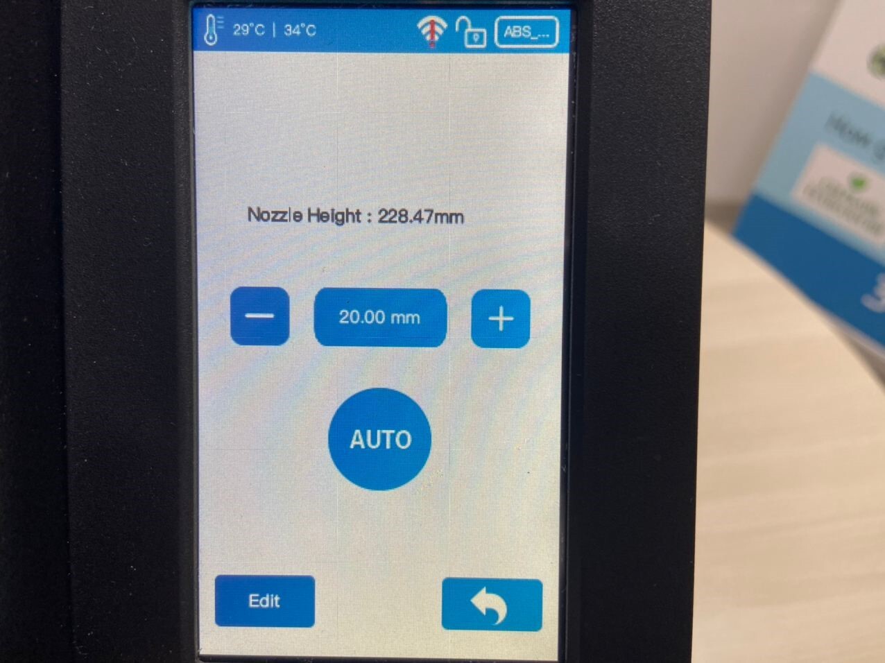

Меню Calibrate предлагает довольно хитрую калибровку, процесс которой хорошо знаком любому имевшему дело с прошлыми моделями компании. После выполнения автокалибровки, когда принтер корректирует плоскость стола с помощью выдвижного щупа, нам необходимо задать зазор между соплом и столом с помощью специального датчика, но о нем позднее.

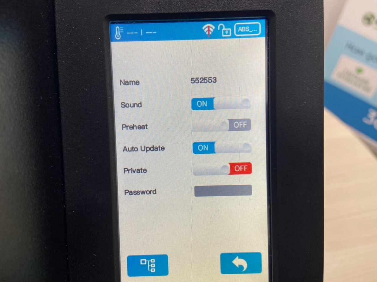

Меню Config позволяет включить или отключить различные функции и задать сетевые настройки.

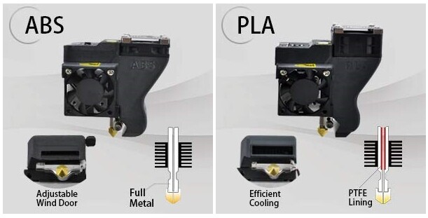

Чем же отличаются три блока между собой, раз конструкция такая простая? Давайте разберемся.

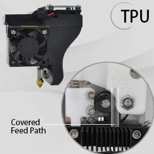

Согласно официальному гайду на сайте производителя, ABS и PLA блоки отличаются наличием и отсутствием второпластовой трубки внутри экструдера, что довольно логично. Других изменений не оглашено, но по опыту можно сказать, что при определении устройством PLA блока, нагрев происходит чуть менее интенсивно и вентиляторы крутятся на повышенных оборотах.
Блок для TPU материала, ожидаемо содержит непрерывную трубку протягивающего механизма дабы избежать заломов и зажевывания нити.

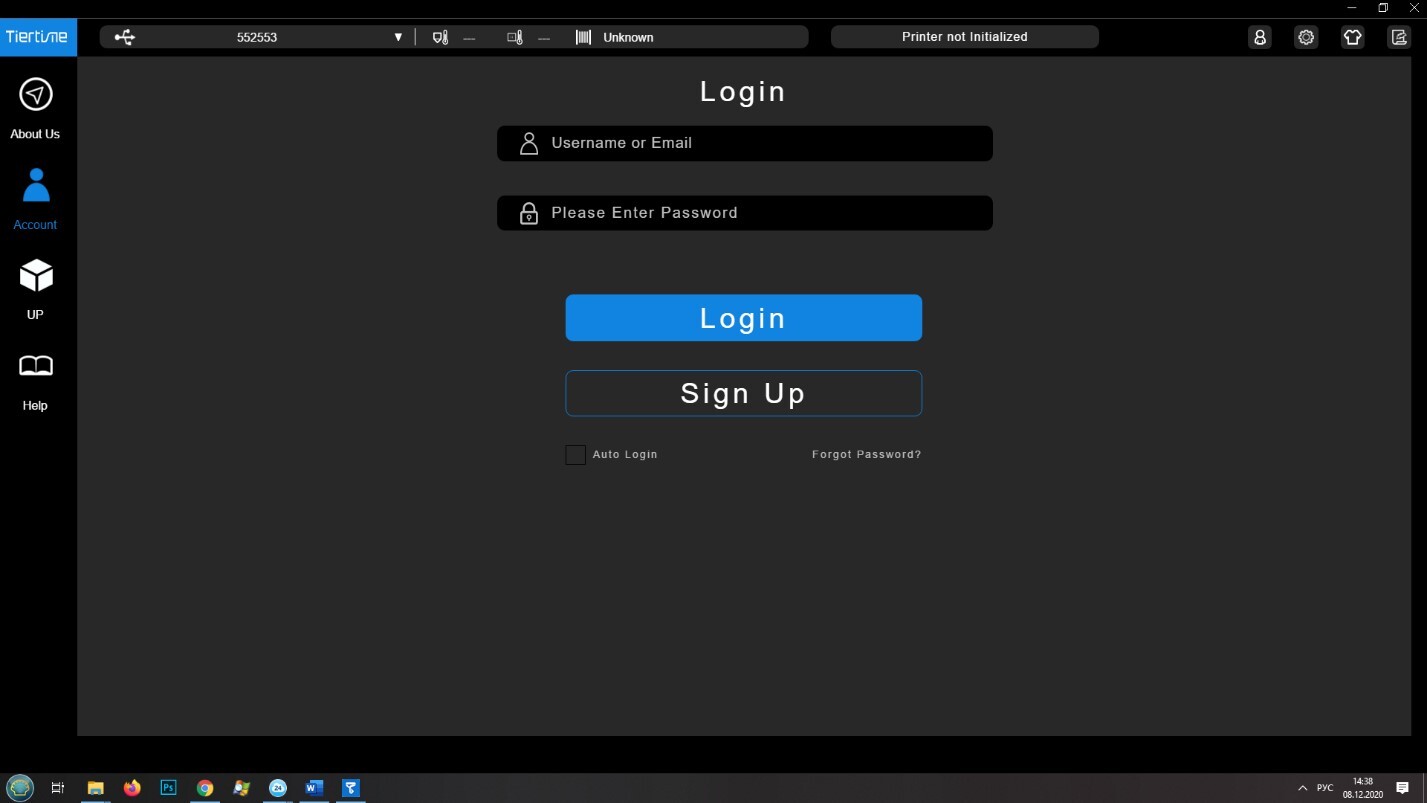

При первом включении, если принтер подключен по Wi-Fi программа определит устройство автоматически, останется только нажать на кнопку инициализации, чтобы продолжить работу.
В нашем случае устройство подключено по USB. Одновременно слайсер может подключаться только к одному конкретному устройству, но при этом видеть их все по Wi-FI или Ethernet одновременно. Что позволяет организовывать такие устройства в кластер и формировать из них 3д печатную ферму.
После регистрации и авторизации, нам становится доступна библиотека моделей и еще несколько не существенных фишек, но в целом, пользоваться слайсером можно и без этой процедуры.

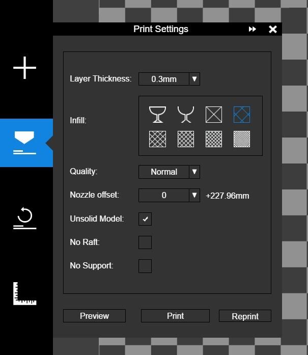

После загрузки модели нам дают следующие настройки для печати:
Здесь мы можем выбрать толщину слоя, форму и характер заполнения, качество внешней поверхности (параметр отвечает за коэффициенты скорости печати), а также галочки для генерации рафта или поддержек.
Материал объявляется «глобально» и выбирается заранее. В нашем случае установлен ABS. Загрузить и протянуть его в экструдер можно опять же, через интерфейс слайсера.

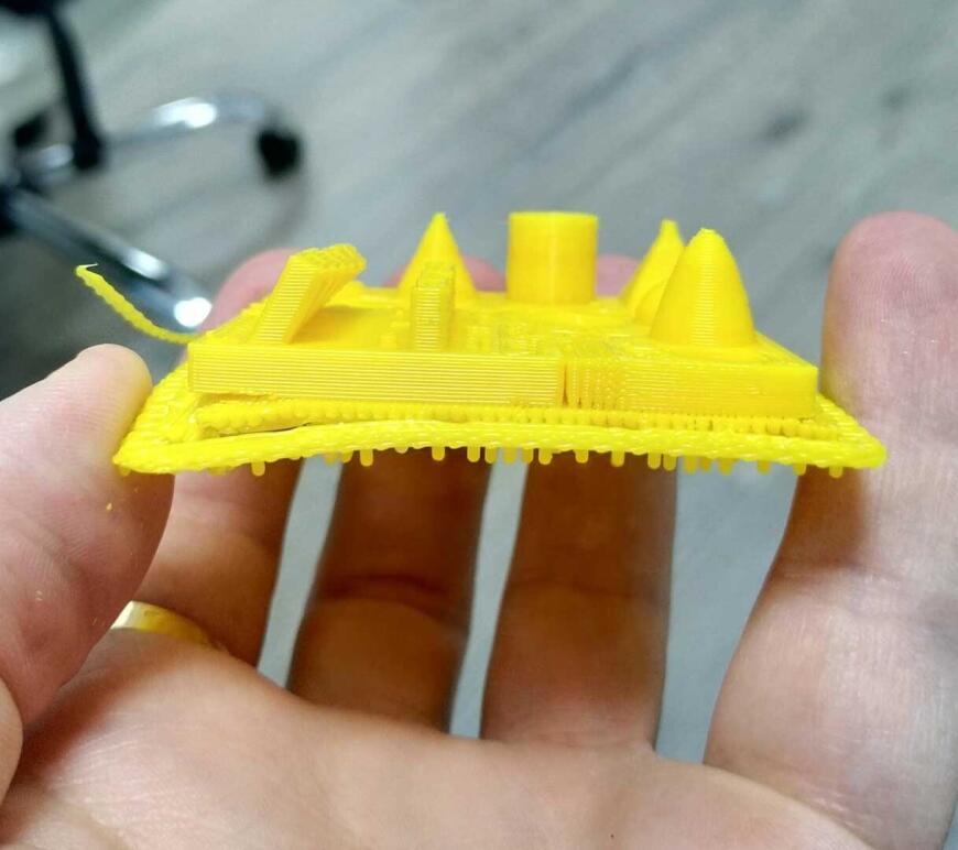

В итоге у нас получилась вот такая тестовая моделька. Мы печатали из желтого ABS от E-Sun, 0.6м соплом, толщина слоя 0.2 мм заполнение среднее.
