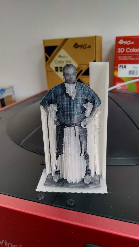

3) Какие задачи способен решать 3D принтер Da Vinci Color ?
В первую очередь 3D принтер пригодится в учебных заведениях для уроков связанных с 3Д печатью. Цветной функционал не отменяет возможности печати обычными цветными ПЛА пластиками, а весь интерфейс управления, что принтера, что сопутствующих программ, 'заточен' на неопытных пользователей и печать 'из коробки'. Так же, хорошо он справится с мелкими партиями цветных брелков/сувениров с простой геометрией. Единственное, что нужно будет тщательно выполнить - это подобрать параметры цветности/яркости на используемой текстуре. Подойдет Цветной 3D принтер Da Vinci Color и практикующим '3д мини копии людей' печатникам. Правда печатать желательно не во весь рост, а в формате бюста, иначе большую часть изделия будут покрывать поддержки, а это непозволительный расход дорогого полимера. В качестве быстро печатаемого сувенира, такая затея подойдет замечательно. К слову, скорость печати принтера примерно соответствует скорости печати двумя цветами на обычном (не быстросменном) двух экструдерном 3D принтере.
