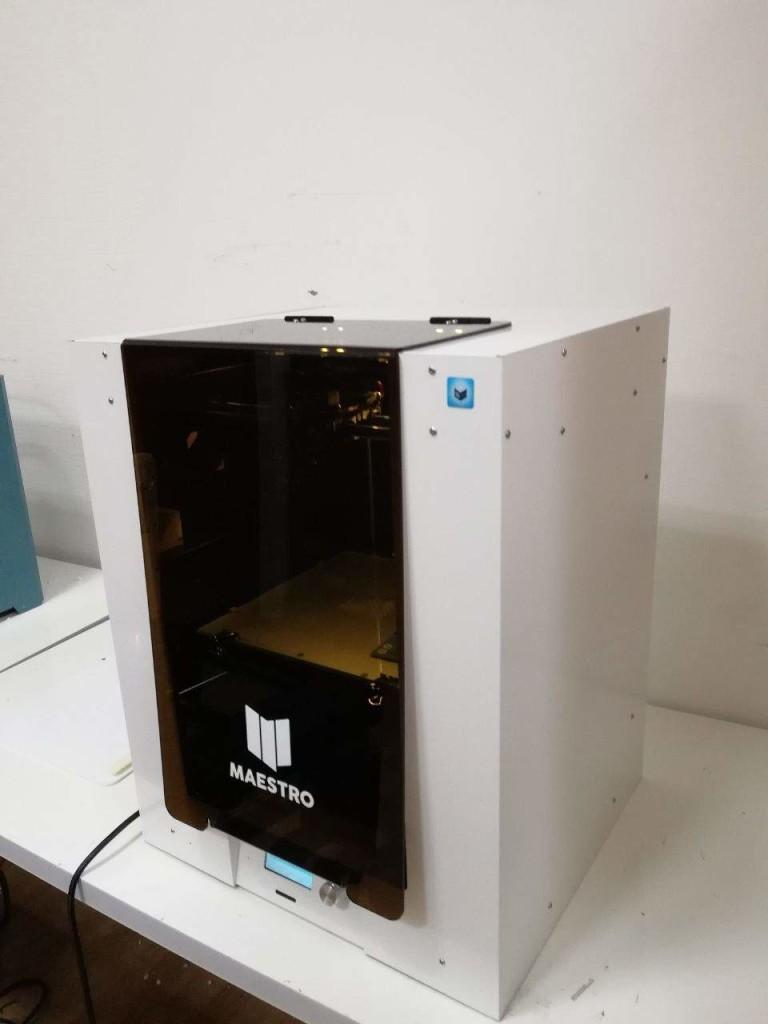

На прошедшей выставке 3D Print Expo был представлен новый 3D принтер - Maestro. Внешне он сильно напоминает легендарный российский 3D принтер PICASO Designer. Но сразу хотим прекратить различные спекуляции - лишь только напоминает. Отличия даже во внешнем виде:
1) Другая форма корпуса
2) Габаритные размеры больше
3) По другому реализована передняя панель с экраном
Роднит их лишь одно - в качестве материала корпуса использован композит )
Сразу после выставки, этот принтер попал к нам в компанию на тесты, и мы рады поделиться их результами с Вами.
Maestro — в бой идут одни новички
Вот его внешний вид . Желающие могут найти десять отличий с Дизайнером.
