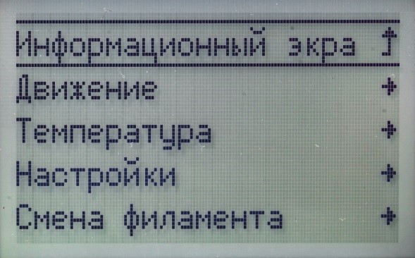

- простой в управлении русскоязычный интерфейс;

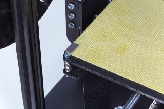

- калибровка рабочего стола не менее чем по 9 точкам;
- широкий выбор видов поверхностей для 3D печати: стекло, перфорированная поверхность, специализированная магнитная поверхность;
