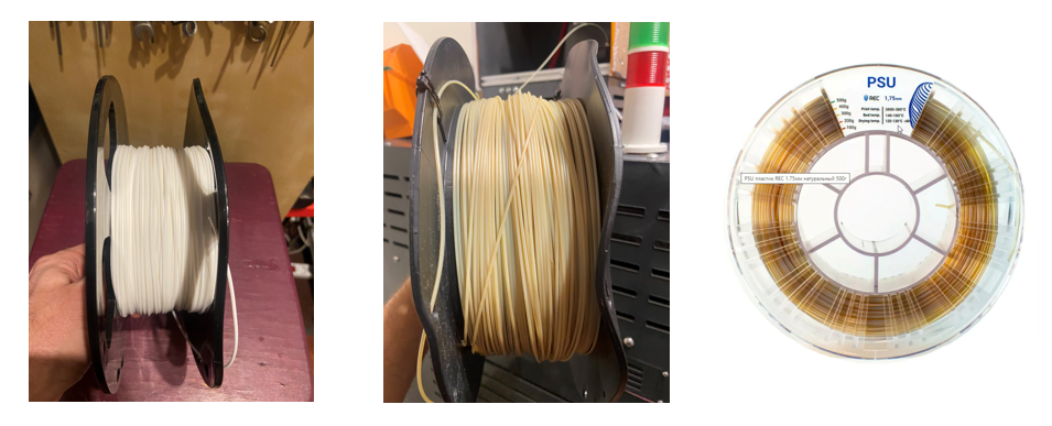

Хочу отметить важный момент о температурном диапазоне сушки, точнее о его верхней границе. Для себя я остановился на значении +80 С, это максимум. В противном случае наступает явная тепловая деформация материала самой бобины, и это уже может оказаться критично. Как правило, бобины изготавливаются литьем под давлением из полистирола или низкосортного ABS, зачастую с добавлением вторички, и, ввиду этого, они не обладают сколь-нибудь существенной теплостойкостью. В качестве, примера на левом фото показана стандартная бобина (для прутка 1 кг / 1.75 мм) после ее сушки при 75 С, а на центральном – промышленная бобина из-под пластика Stratasys (для прутка 2 кг / 1.75 мм) после сушки при 80-85 С. Результат тепловой деформации налицо.
В связи с этим, не понимаю тех производителей, которые указывают для своих пластиков режимы сушки, несопоставимые с физ-мех. свойствами материала самих бобин (не подумав, что ли пишут). Уверен, что в 90% случаев они сами эти бобины не изготавливают, а закупают у смежников как расходный материал. Опять же, как пример, фото справа. Один из ведущих российских производителей. Самая типовая катушка (уж точно не из поликарбоната, на такую же они мотают и PLA, и ABS, и PETG, и пр.), на ней пластик PSU, для которого указан режим сушки 120-130 С. Да, намотанному на нее пластику при такой температуре ничего не будет, но вот самой ей будет полный кирдык. В приповерхностном слое намотки получим пруток PSU в глазури из полистирола.
