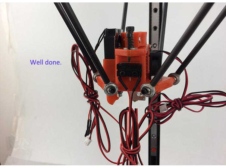

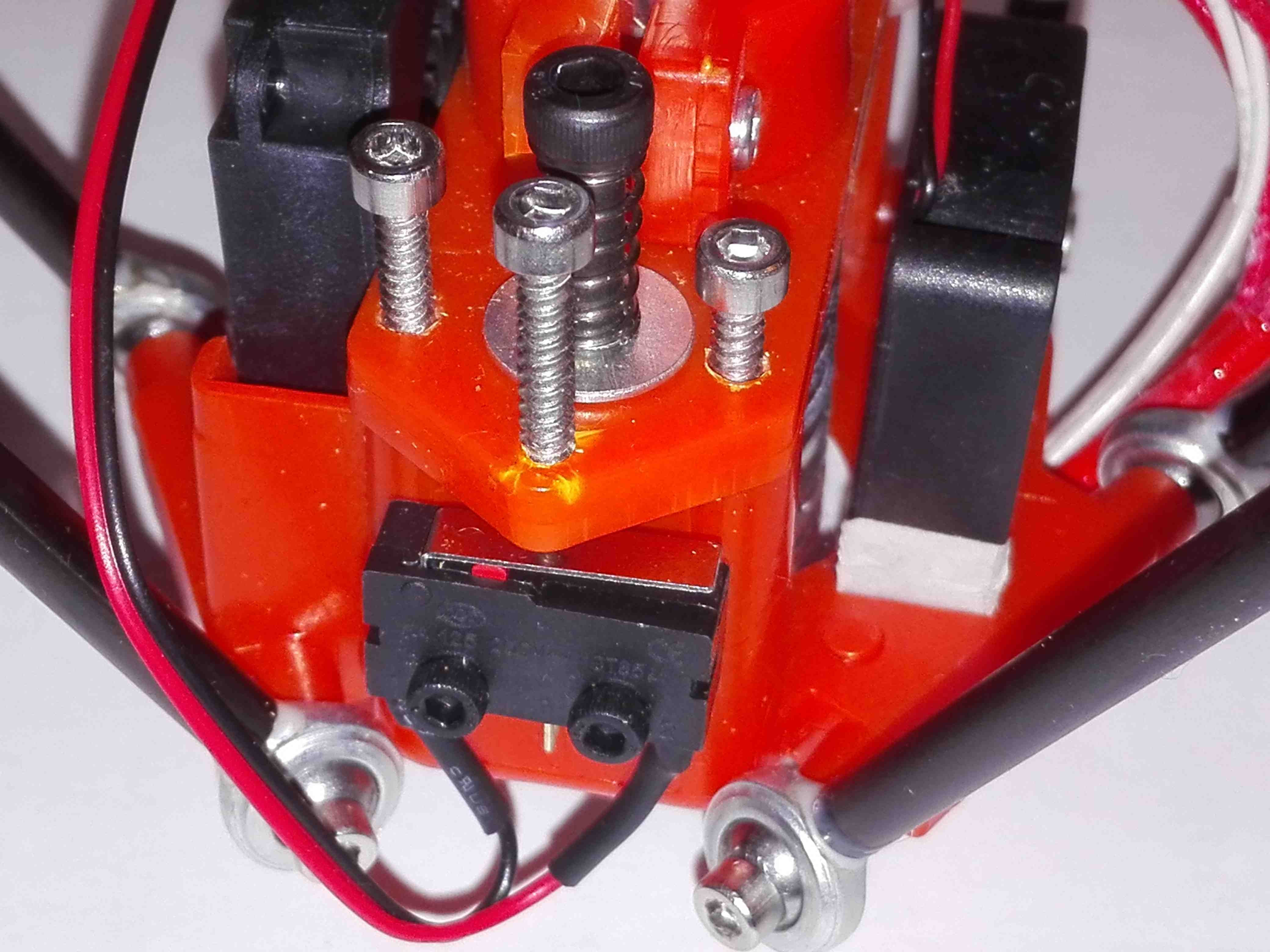

Сперва всё было как на картинке из инструкции: один болт с пружиной и шайбой прижимает боуден, второй нажимает на концевик. Фторопластовая трубка с филаментом не была прикручена к боудену. А после присоединения - сарай стал хлопать и шататься. Тем самым вызывая срабатывания концевика. Попытка сильнее затянуть чёрный винт с пружиной результата не дала: 'сарай играл'! Помогли мне 'Дремель', срубцина и свёрла. Голова зафиксировалась. Зато пропала автокалибровка. Но не страшно: изменения и данные калибровки внесены в прошивку. А для внесения оперативных изменений пригодилась открытая опция калибровки. Печать пошла. На случай, если потребуется перекалибровка, буду снимать трубку боудена, вытаскивать пруток, выкручивать винты... И играться с затяжкой винтов! Пока не сменю этот пластиковый шараш-монтаж на честный алюминий. (271 руб с доставкой! Но - сильно после праздников.)
И.. Да! Приму дельный совет со ссылкой на модели для печати, на замену этому китайскому ужасу.
FLsun 3D Delta. Детская соска, прибитая к стенке. В углу.
Конструкция тут такая, что воздуху, после обдува радиатора, и деваться некуда. Даже если обдув выключен, воздух мало-по-малу дует из щели диффузора.Проверка пёрышком у сопла всё подтвердила.
