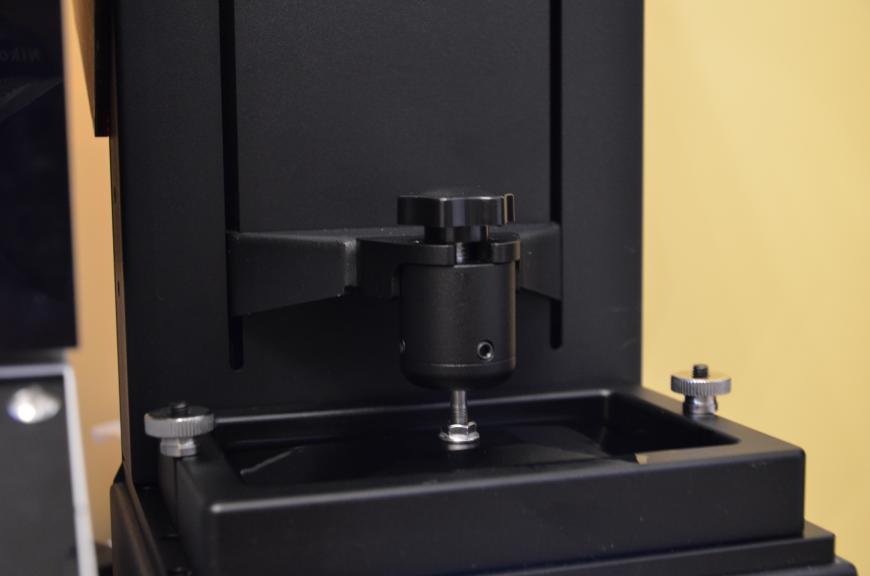

Крепление платформы очень удобное: есть два отверстия в каретке, куда вставляются цилиндрические выступы на креплении платформы, таким образом платформа всегда вставляется ровно. Калибровка платформы также очень простая: откручиваются два винта шестигранником и платформа отправляется домой, после чего винты закручиваются. Крепление ванны мне не очень понравилось: правая гайка закручивается без проблем, а вот левая норовит выскочить.
