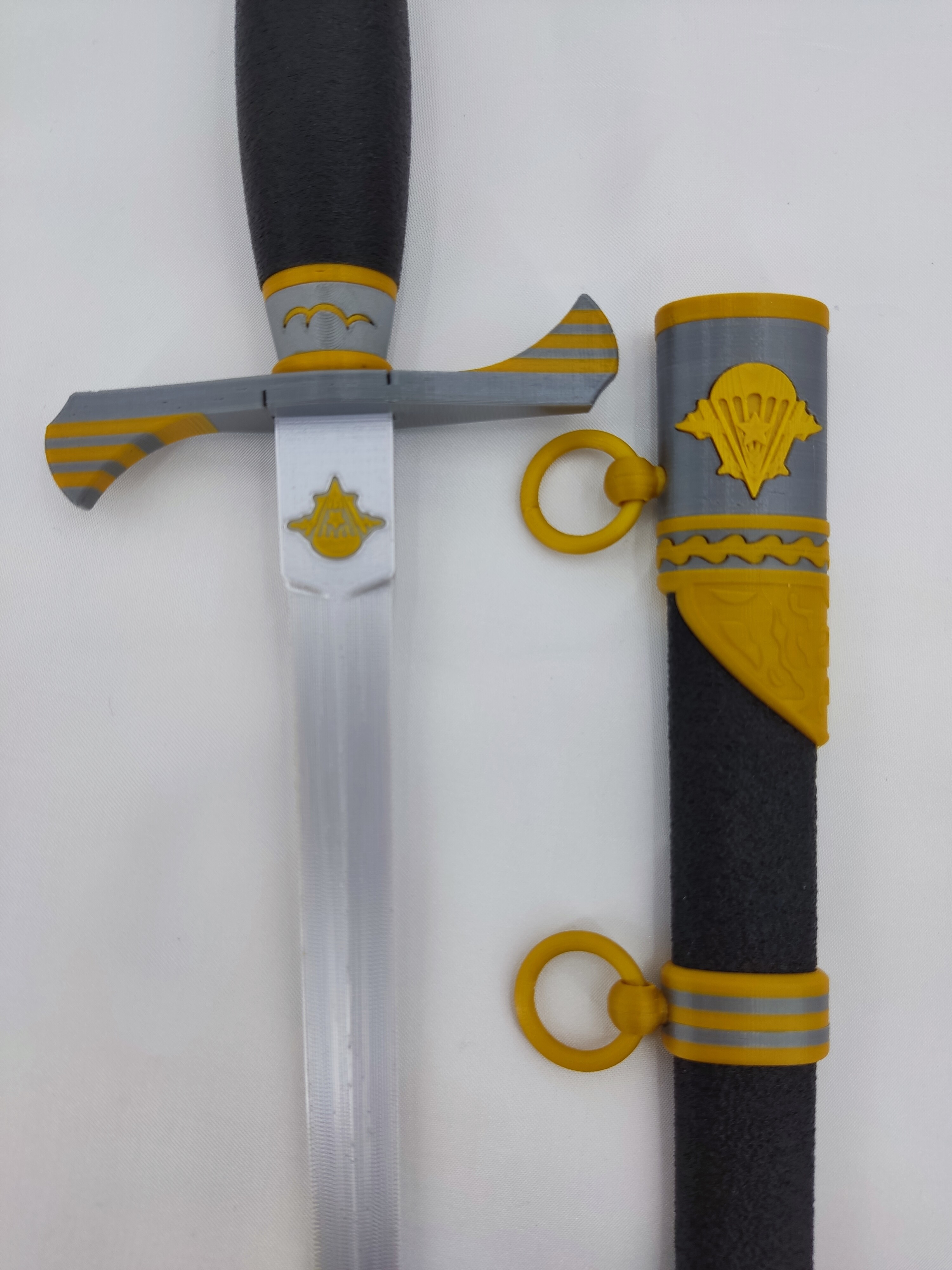

Всем привет!
Всегда хотел освоить печать сувенирных кортиков. Вот мой первый вариант. За основу взял прототип кортика ВДВ. Выбор был большой, но мне показался этот вариант не таким уж и сложным. Из новшиств, что применил впервые, это функция "нечеткая оболочка" у рукояти и ножен (черные детали). Получилось прикольно. Также заморочился с вставными узорами (мини облачка золотые на рукояти). Многие детали печатал 0,25 фильерой, чтобы выдавить из FDM принтера максимум. Долго, но это того стоило. Внутри для армирования установлен стальной пруток от электрода очищенного 2 мм. Дополнительно при соединении деталей использовал направляющие в виде кусочков филамента 1,75 мм. И как всегда никакой постобработки. Лезвие, благодаря подходящему серебристому шелковому пластику, получилось очень даже похоже. Печатал кстати тоже его 0,25ой. 0,4ой не понравился итог. Есть недочеты конечно, строго не судите. Кстати никак не могу победить пропуски при печати из-за свойств именно пластика фирмы Нуалей. Как бы я его не сушил, все равно точки пропуска появляются. Санлу пластик в этом плане лучше. Ну для первого варианта, мне кажется нормально получилось. Как видно узор в виде листочков как на прототипе у ножен, я упростил, по другому не получалось.
Размеры:
Общая длина кортика в ножнах 363 мм
Длина кортика 348 мм
Длина лезвия 229 мм
Ширина габаритная 91 мм
Толщина лезвия 3,8 мм
