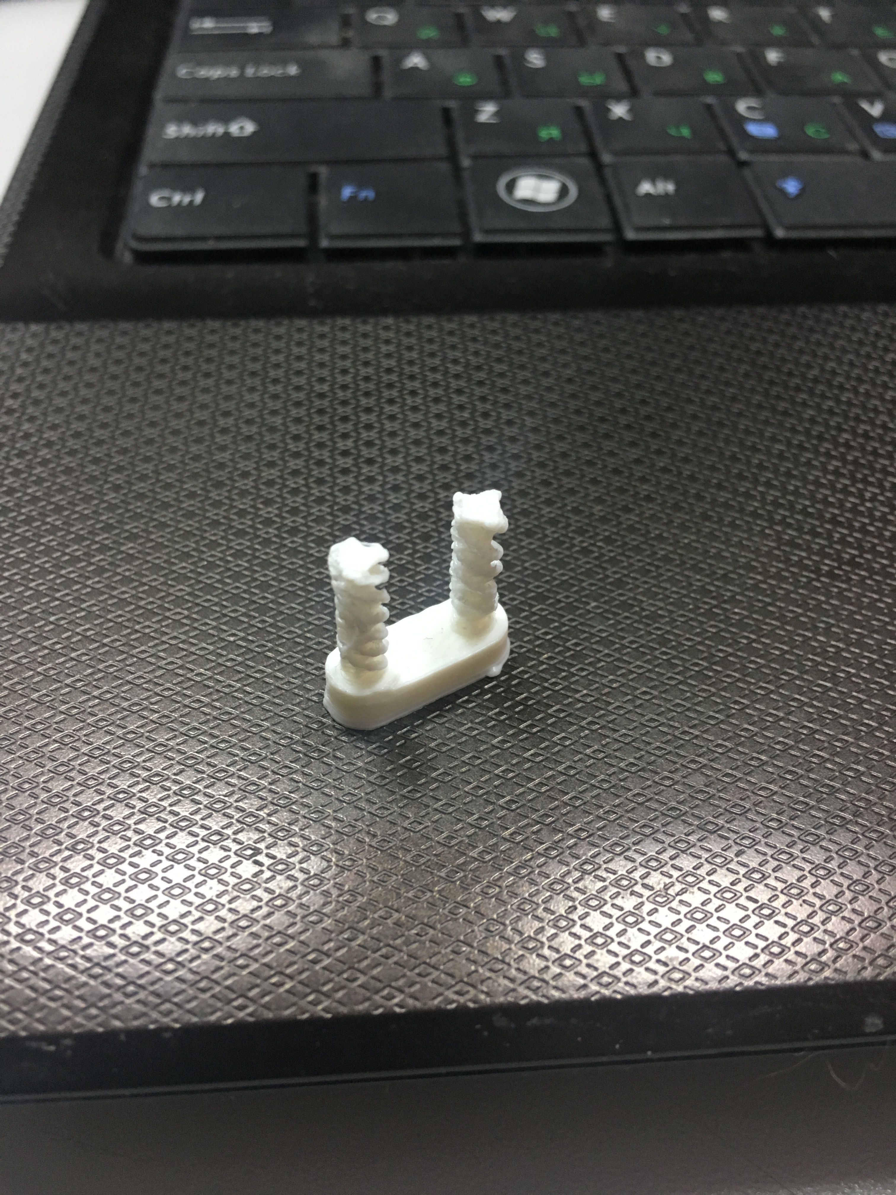

H-Bot вместо цилиндрика получается спираль
Принтер H-Bot.
Печатает столбики почему-то в виде спиральки
Столбик диаметром примерно 4-5 мм.
Пластик PLA
Температурами игрался в диапазоне от 215 до 265 - чем горячее, тем понятно хуже. Остывать не успевает
Со скоростью печати - так же игрался от 80 до 150 мм/с
Высоту слоя менял 0.2-0.24-0.3
Различия в печати от этих изменений есть - но ярко выраженная спираль все равно присутствует
Слайсер simplify3d
Думал дело в модельке. Нарисовал сам цилиндрик 4 мм - такая же фигня.
В какую сторону копать? :-)
