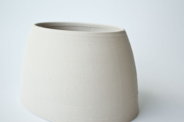

Ван Херпт потратил два года на разработку и сборку собственного экструдера и эксперименты с различными видами глины. В результате у него получился дельта 3D-принтер высотой 1,5 метра, на котором можно печатать замысловатые керамические горшки.

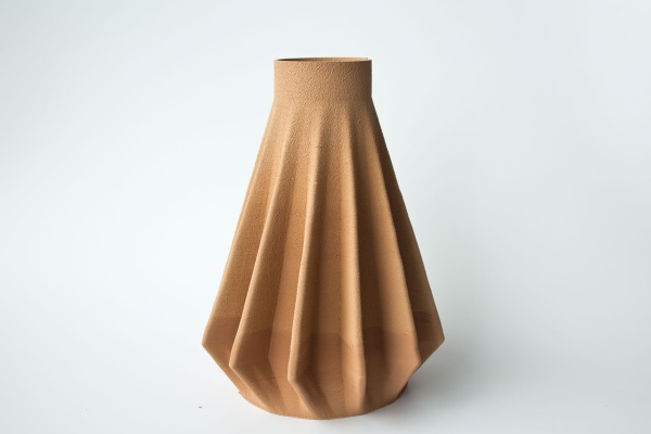

Обычно 3D-печатные вещи получаются шероховатыми, так как принтер укладывает материал слоями, которые после затвердевания видно невооруженным глазом. Вместо того чтобы как-нибудь замаскировать их, ван Херпт заявил, что это часть его искусства, элемент декора, и даже разработал специальную программу для акцентирования этих слоев.
В самом начале экспериментов большие напечатанные объекты кренились и разрушались под действием собственного веса. Тогда ван Херп изменил конструкцию экструдера и использовал промышленные двигатели, чтобы загружать в принтер более твердую глину. Ван Херпт много экспериментировал с текстурами, поверхностями, формами и размерами. Сегодня его принтер может выращивать предметы высотой 80 см и диаметром 42 см. При соответствующих настройках принтер может напечатать сосуд с декором высотой 90 см всего за два часа.
