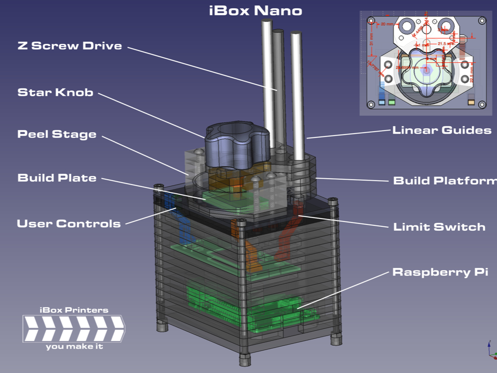

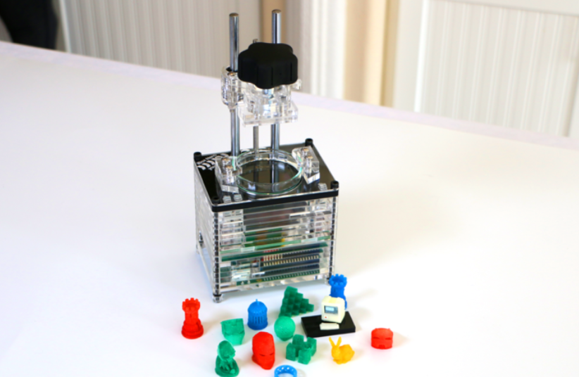

Габаритные размеры этой крохи составляют 10 см х 7,6 см х 20 см, а вес – всего 1,36 кг. Во время печати iBox Nano практически не слышно, настолько тихо он работает. Его можно подключить к электрической сети либо использовать батарею, заряда которой хватит на 10 часов. Nano принимает данные с любого устройства, в котором есть интернет. Это означает, что вы можете запустить печать со своего iPhone, iPad или ноутбука, и при этом вам не придется скачивать и устанавливать какие-то сложные программы. Ниже перечислены основные характеристики нового 3D-принтера:
- Технология печати: стереолитография
- Рабочий объем: 40 мм x 20 мм x 90 мм
- Разрешение по осям X и Y: 328 микрон
- Материал для печати: iBox Resin или Makerjuice
- Потребление энергии во время печати: 2,7 Вт
- Максимальное разрешение по оси Z: 0,39 микрон
- Уровень шума: 29 дБ
