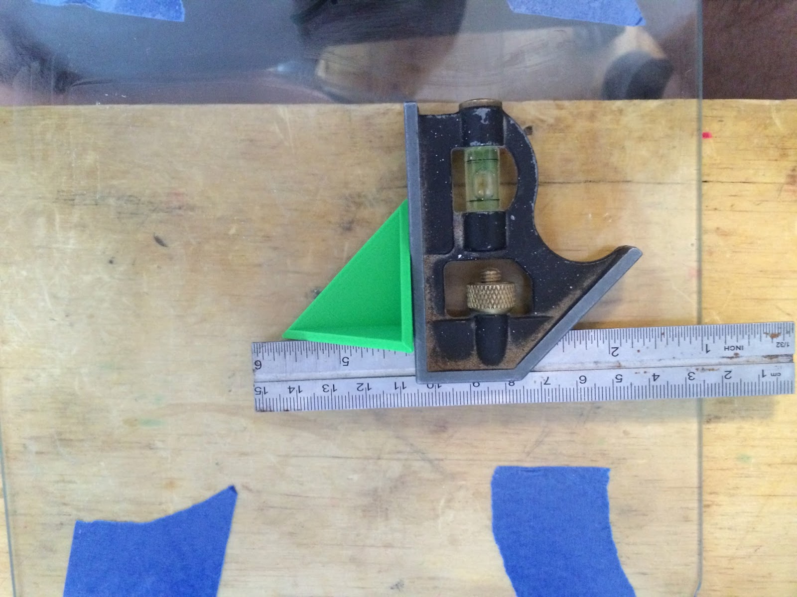

Но речь в данном опусе пойдет не про калибровку Вашего стола. Речь идет о том, насколько 'квадратная' рама Вашего принтера. Плоскости всех осей быть перпендикулярны друг по отношению к другу, хотя это важно не только для того, чтобы хорошо прилип первый слой, это более важно, чтобы получить деталь, напечатанную должным образом, особенно если вы пытаетесь напечатать механический элементы, которые должны подходить друг к другу и имеют достаточно жесткие допуски. Если вы получаете отпечатки, которые наклонены, или просто искажены, это, скорее всего, Ваша рама не «квадратной» формы.. Ниже приводится изображение 3-х основных случая неквадратности рамы, даже если сопло выровнена к плоскости стола.Деформация рамы на данных изображениях очень гипертрофирована для того, чтобы было проще увидеть суть проблемы, на самом деле данные искажения очень трудно обнаружить на глаз, но проблемы могут возникнуть при печати деталей, которые должны быть подогнаны и выровнены для работы вместе. Я разработал простой треуголоид, который можно распечатать, чтобы проверить принтер на перпендикулярность плоскостей. Вообще-то, вы можете напечатать любую коробку или что-либо подобное с плоским основанием, с одной боковой стенкой и передней или задней плоскими стенками, лично мне больше нравится треугольная деталь, я думаю что это выглядит здорово!
Thingiverse -Triangle Square ThingieТеперь распечатайте его (или что-либо). После печати, возьмите прямоугольный треугольник и проверьте, насколько хорошо собран ваш принтер. Честно говоря, лучше всего, если это возможно, оставить эту деталь на столе. таким образом это легче сказать, в какой плоскости есть проблема и где нужно ее исправлять.После проверки, если вы определите, какую из плоскостей вам нужно настроить. Методика настройки будет сильно отличаться в зависимости от модели принтера, поэтому я не буду вдаваться в это, но вы можете обратиться к производителю или форумам для вашей конкретной модели.Но, как только вы проверили и устранили любые проблемы с «некавдратностью» принтера, то вы заметите не только то, что детали технического назначения подходят лучше друг к другу, но и «органические» распечатки должны улучшиться в визуальном качестве.
P.S.
Я не претендую на авторство данной статьи. Это мой фривольный перевод http://3dprintingexp.blogspot.ru/2016/09/square-is-as-important-as-level.html
Кроме того, хотел бы отметить, что при сборке китайских наборов типа Anet не следует чрезмерно доверять вырезам в раме, даже не смотря на лазерную резку. Я делал так:собрал 'дышущую' раму, установил проушины для крепления к столу, помня, что диагонали прямоугольников равны, измеряя расстояния между крайними точками вывел направляющие, после этого закрепил проушины и продолжил сборку. Подозреваю, что подобная проблема может быть и на стальных рамах.
