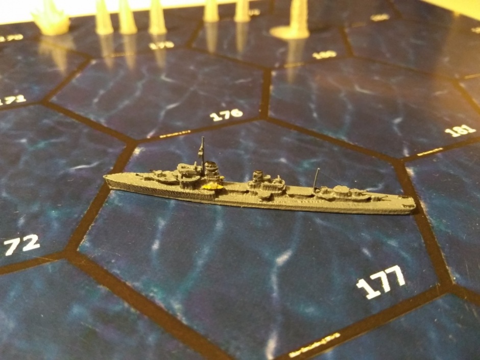

В этой статье я хочу продолжить повествования на тему моделей флота в масштабе 1:2000.
И начну с самых маленьких.Это модель немецкой подводной лодки II серии. В реальную длину моделька чуть более 2-х см.
Когда принтер закончил её печатать, я сначала не понял что это. Но удалив контурную поддержку все стало ясно.
На фото доработанный вариант - перископ и орудие мой 'робот' не осилит.Это уже модель лодки VII серии. Для сравнения моя прошлая, еще полностью ручной работы. Качество, на мой взгляд у печатной намного выше! Тут размер порядка 3,5 см в длину. Считаю пока что принтер справляется со своей задачей. Фото так же после постобработки.Это модель эсминца типа 1934. Печатаю я сейчас PLA натурального цвета. Поэтому неровности стали ясны только после покраски. Они всплывут и на более поздних работах, которые я представлю ниже. Для меня это не так критично. Но буду стараться исправлять. Доб. сборка - стволы орудий, мачты.
А теперь модели покрупнее!Гордость Британского флота (до встречи с немецким линкором 'Бисмарк';) - линейный крейсер 'Худ'. Тут неровностей стало прилично. После этого фото я как раз и решил опять подтянуть ремни (благо натяжители уже стоят). Так же скорость внутреннего заполнения тут была кажется 45 мм/сек. В следующий раз попробую на общих настройках печатать (25 мм/сек). Подшипники я ещё не перебрал, времени пока не хватает на разборку/сборку принтера, поэтому и 'тащусь в правом ряду'.
Но в реалии эти неровности в глаза не бросаются - модель всего 13 см.
И еще один 'утюжок' от владычицы морей: Линкор типа 'Нельсон'. Именно его брат близнец 'Родней' отомстил за линейный крейсер, участвуя в потоплении 'Бисмарка'.
Со скоростями тут не экспериментировал, вышло лучше, чем у предыдущей модели. Так же к моменту печати этого корабля уже дошел до определенных премудростей: башни с пазами для вращения (на 'Худе' сам высверливал по старинке, дурные привычки прошлого ;)), так же 'воронье гнездо' на корме было отдельно.
Дула орудий на обоих линкорах, так же как и мачты сделал отдельно, выдавливанием филамента через экструдер, а далее на дихлорэтан приклеивал.
