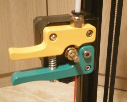

Отдельно стоит отметить гайку на экструдере, которую в собранном состоянии ни в коем случае нельзя скручивать - сорвет резьбу. Скручивать только после разборки самого экструдера.Платформа хотэнда, к сожалению, отпечатана из abs с просверленными отверстиями под болты шарниров. Ни о какой высокой точности сборки речи быть не может, будьте готовы потратить время на выравнивание болтов в отверстиях до приемлемого горизонтального уровня.
[IMG ID=74621 WIDTH=618 HEIGHT=442]
