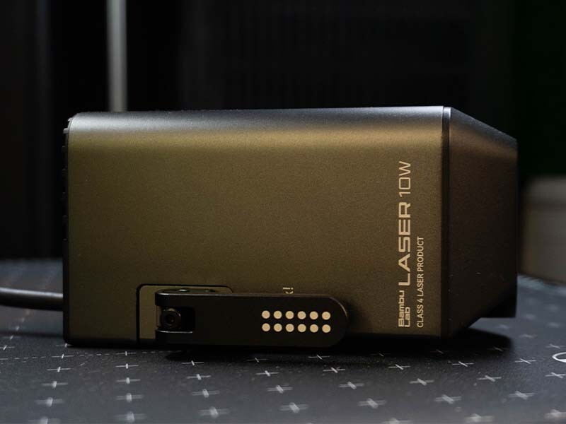

Естественно в комплекте есть и сами модули лазера и резака. С моделью H2D вы можете выбрать лазер на 10W или на 40W, модель H2S поддерживает только лазер на 10W.

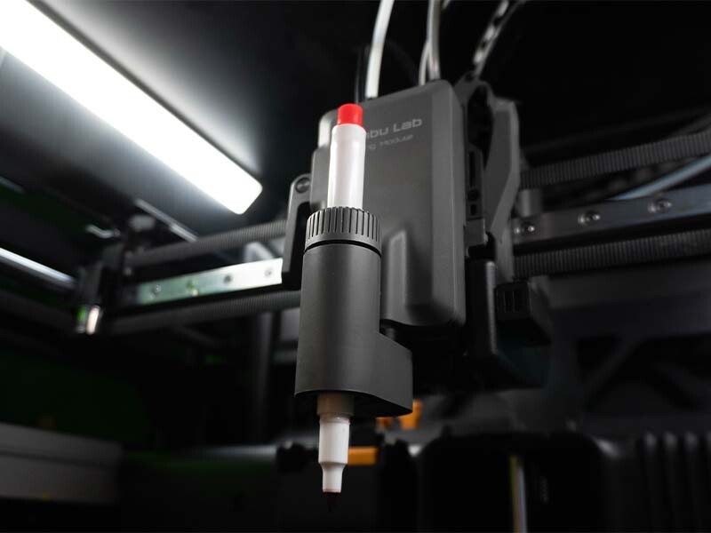

На модуль резака может быть установлен маркер или ручка, чтобы вы могли использовать резак как модуль для рисования.

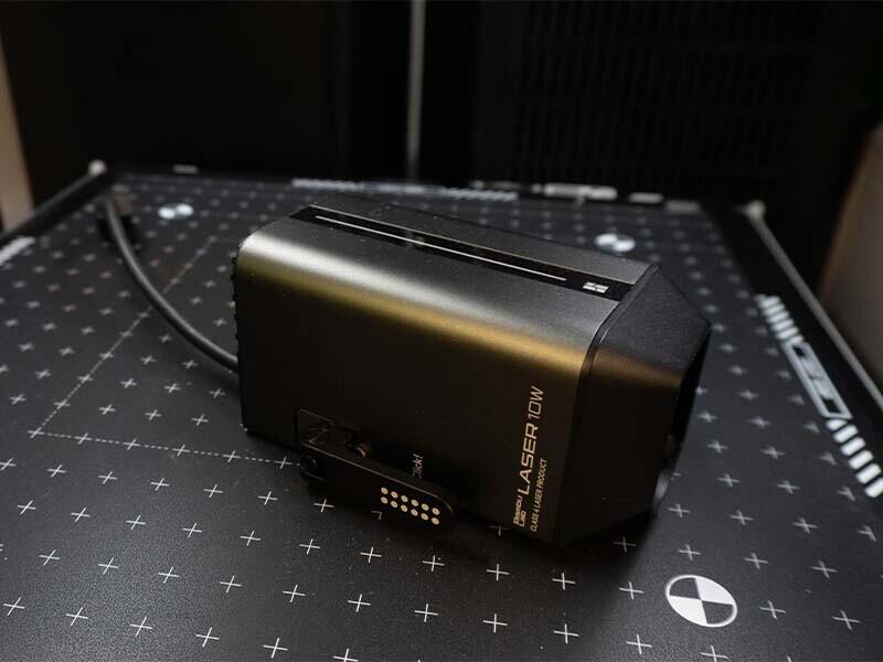

Лазерные модули для Bambu Lab H2D обладают следующими характеристиками:
| Характеристика | 10 W лазер | 40 W лазер |
| Номинальная мощность | ~10 Вт ± 1 Вт | ~40 Вт ± 2 Вт |
| Размер лазерной точки | 0.03 мм × 0.14 мм | 0.14 мм × 0.20 мм |
| Максимальная скорость гравировки | до 400 мм/с | до 1000 мм/с |
| Максимальная толщина реза (фанера) | ~5 мм | ~15 мм |
| Область обработки | ~310 × 270 мм | ~310 × 250 мм |
Помните что на 3D принтер Bambu Lab H2S можно установить только лазер на 10W из-за меньшего блока питания самого принтера.

Характеристики модуля резака следующие:
- Рабочая зона резки: 300 × 285 мм
- Рабочая зона рисования: 300 × 255 мм
- Тип лезвия: 45° × 0.35 мм
- Давление лезвия: регулируемое — от 50 до 600 gf
- Максимальная толщина реза: ~0.5 мм (тонкие материалы)
Вместо резака можно установить перо или ручку.
Можно устанавливать ручки/маркеры диаметром ~10.5–12.5 мм

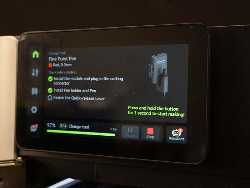

Стандартный тачскрин при переключении H2D или H2S в режим лазера или резака остается на месте.
С него точно так же осуществляется управление устройством, на нем же отображается изображение с внутренней камеры во время работы.

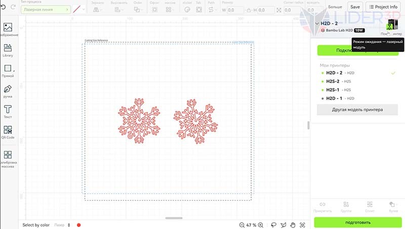

Главным ПО для работы с модулями лазера и резака является Bambu Suite, сторонний софт для работы с лазерными станками, например Laser GRBL не поддерживается.
Bambu Suite это хорошее и удобное ПО с некоторыми незначительными шероховатостями, например при подготовке к гравировке или резке вам постоянно надо будет переключаться между тремя окнами в интерфейсе программы, тогда как например при подготовке печати в Bambu Studio все окна интерфейса идут друг за другом в логичном порядке и вам не нужно возвращаться в предыдущие окна.

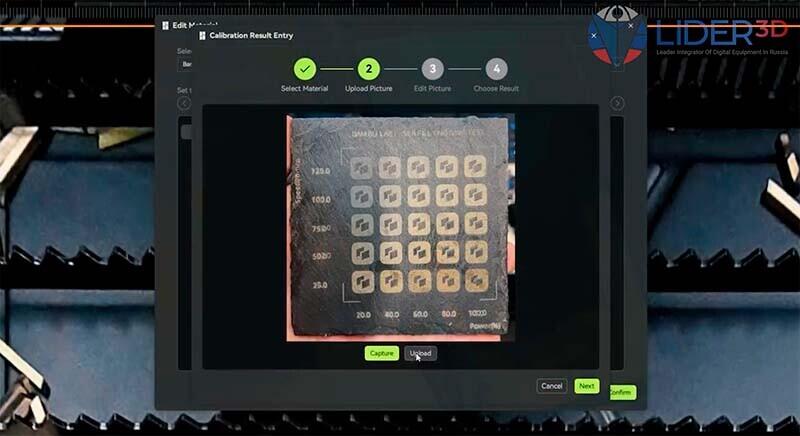

Очень приятной фишкой Bambu Suite является возможность создать свое превью для неизвестного материала. Например, если вы собираетесь гравировать на материале которого нет в базе бамбу, вы можете создать своего рода “профиль” с нуля. Просто провести тестовую гравировку, затем сделать фото тестовой заготовки и загрузить это в ПО.
