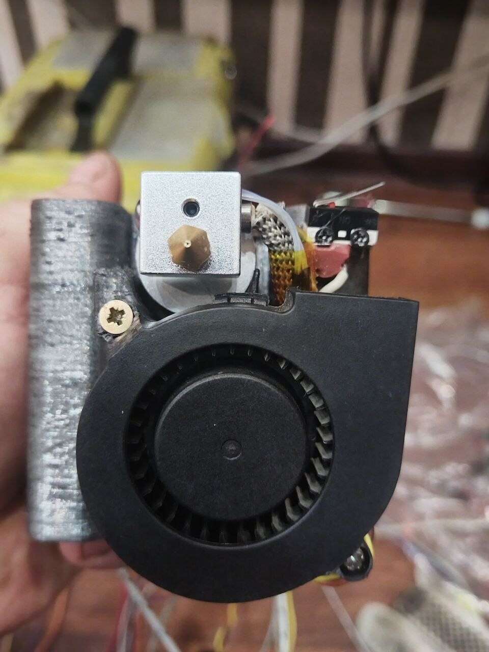

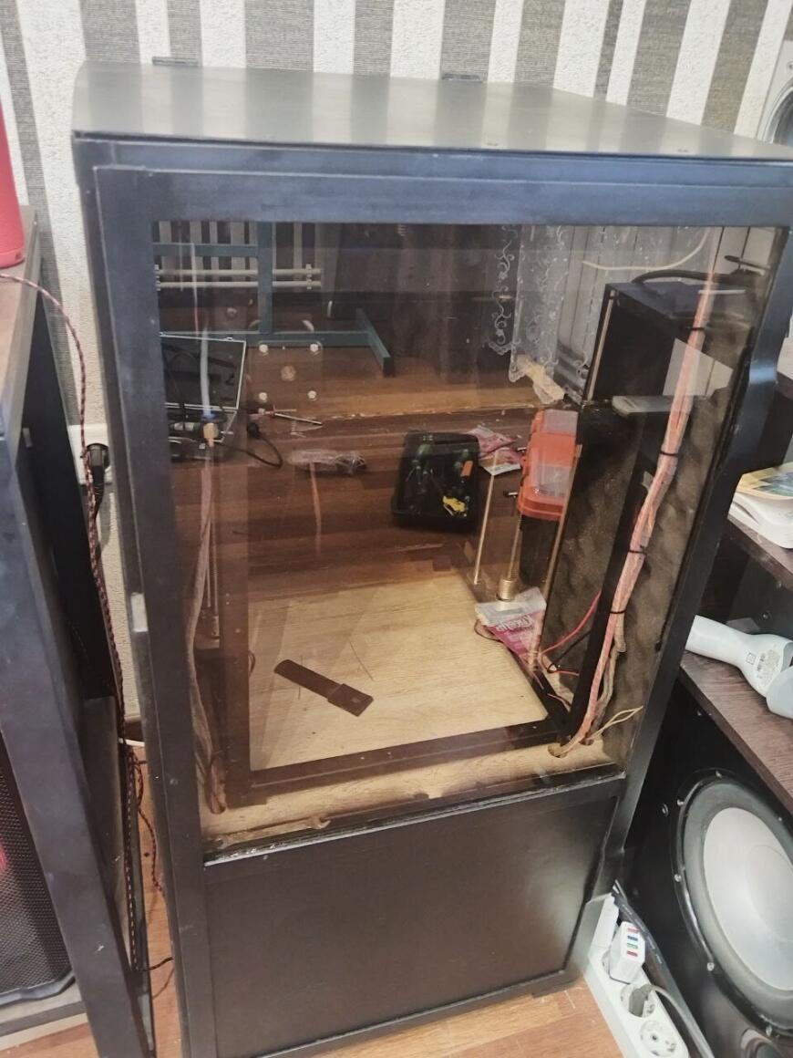

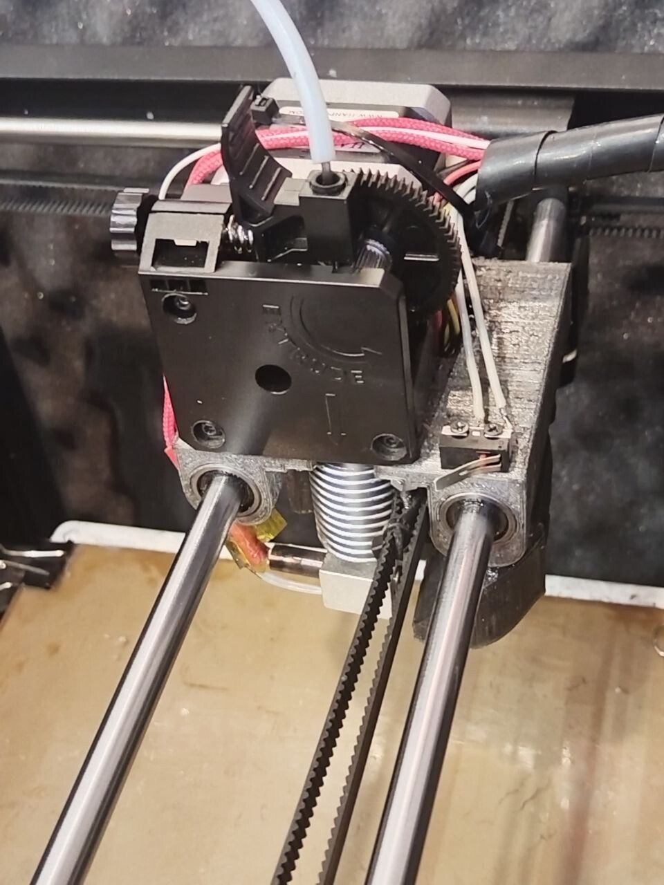

Всем привет! С кончиной родной мат. платы решил модернизировать старичка FlyingBear p905h. Выбросить рука не поднялась, хотя с учетом потраченного времени проще было купить новый. Первым делом решил изготовить для него киоск ( тумбочку) чтобы убрать туда и сам принтер и катушки с филаментом и прочую расходку в одно место, а то надоело как всё это валяется ровным слоем по всему дому. 1 января во время отдыха от недосыпа и ночного обжорства когда все магазины ещё закрыты блуждая во дворе нашел несколько обрезков профильных труб 20*20, полосу 25*4 и полочку из стали 1.5 мм. Не долго думая взял сварку болгарку и... 3 января уже тащил в дом странный металлический ящик с мыслями не выгонит ли меня с ним жена обратно в гараж... Потом дождался OrangePi zero3, MKS Robon Nano v3.1. акселерометр adxl345. Друг распечатал каретку под директ с модели найденной в тырнете. Началась эпопея по установке klipper, написанию конфига, моделированию своего варианта каретки ( то что находил готовое мне не понравилось) наконец то сделал обдув модели. Бесконечные калибровки, настройки, переход с сиплифай 3д которым пользовался около 10 лет на орка слайсер. Сколько времени на это ушло лучше не вспоминать. Наконец то сделал щёточку для снятия сопли перед печатью из силиконовой щеточки для кухни.

В варианте с мягкими ножками также другая каретка с установленным вентилятором обдува модели она стала тяжелей.
На радиаторе хотэнда сточил одно ребро для плотной установки в паз каретки. Также на корпусе каретки предусмотрел крепление вентилятора обдува термобарьера , улитки обдува модели, место для акселерометра. Если кому нужно пишите выложу модели.
