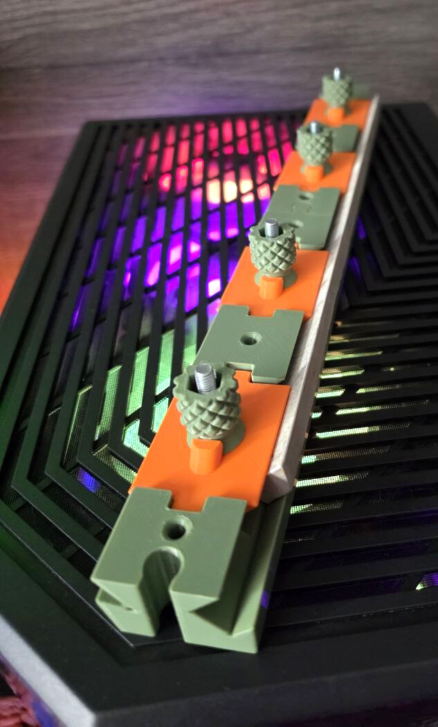

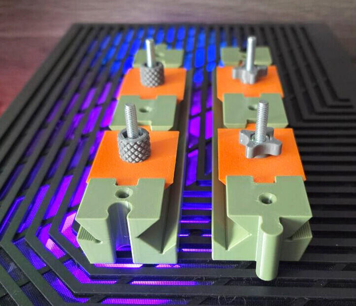

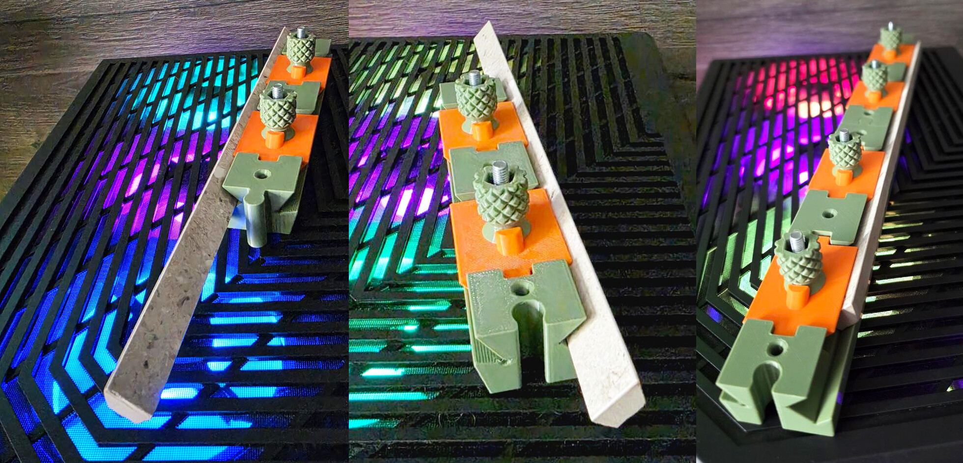

зажим для запила узких полос плитки и керамогранита
модель приспособления для прижима при запиле узких полос плитки и керамогранита, позволяет комфортно работать с полосами шириной до 10мм и толщиной до 6мм. Приспособление можно собирать по типу "пазл" под любую нужную длину запиливаемой полосы керамогранита, что очень удобно в работе и снижает риск брака. Модель рассчитана под печать на столе с размером от 220мм, что позволяет печатать её на большинстве современных принтеров. Конструкция прижима не нуждается в возвратной пружине. Модель оптимизирована к печати и не требует поддержек. По вопросам модели пишите в ЛС.
