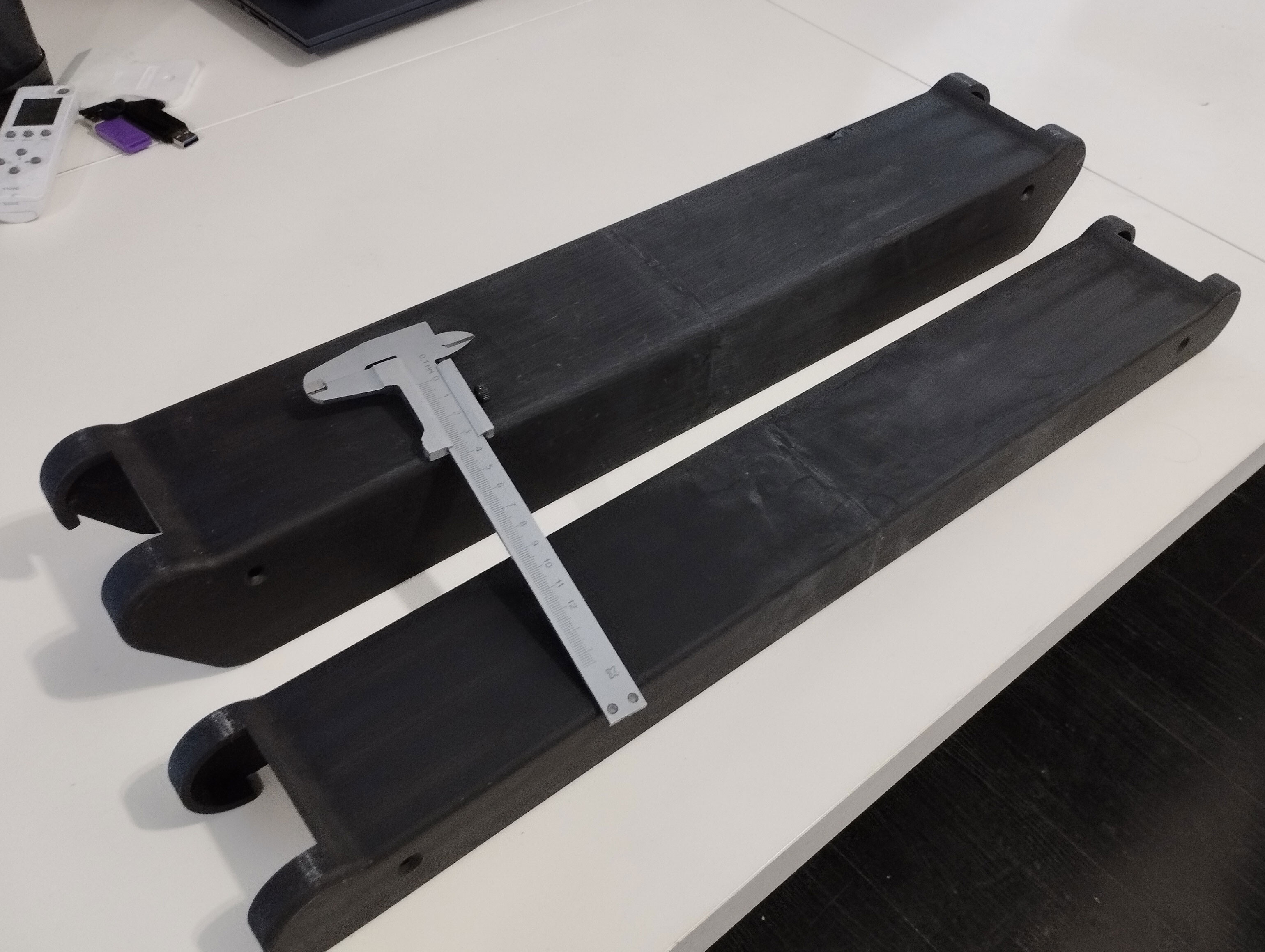

Заказ на печать #Z001.

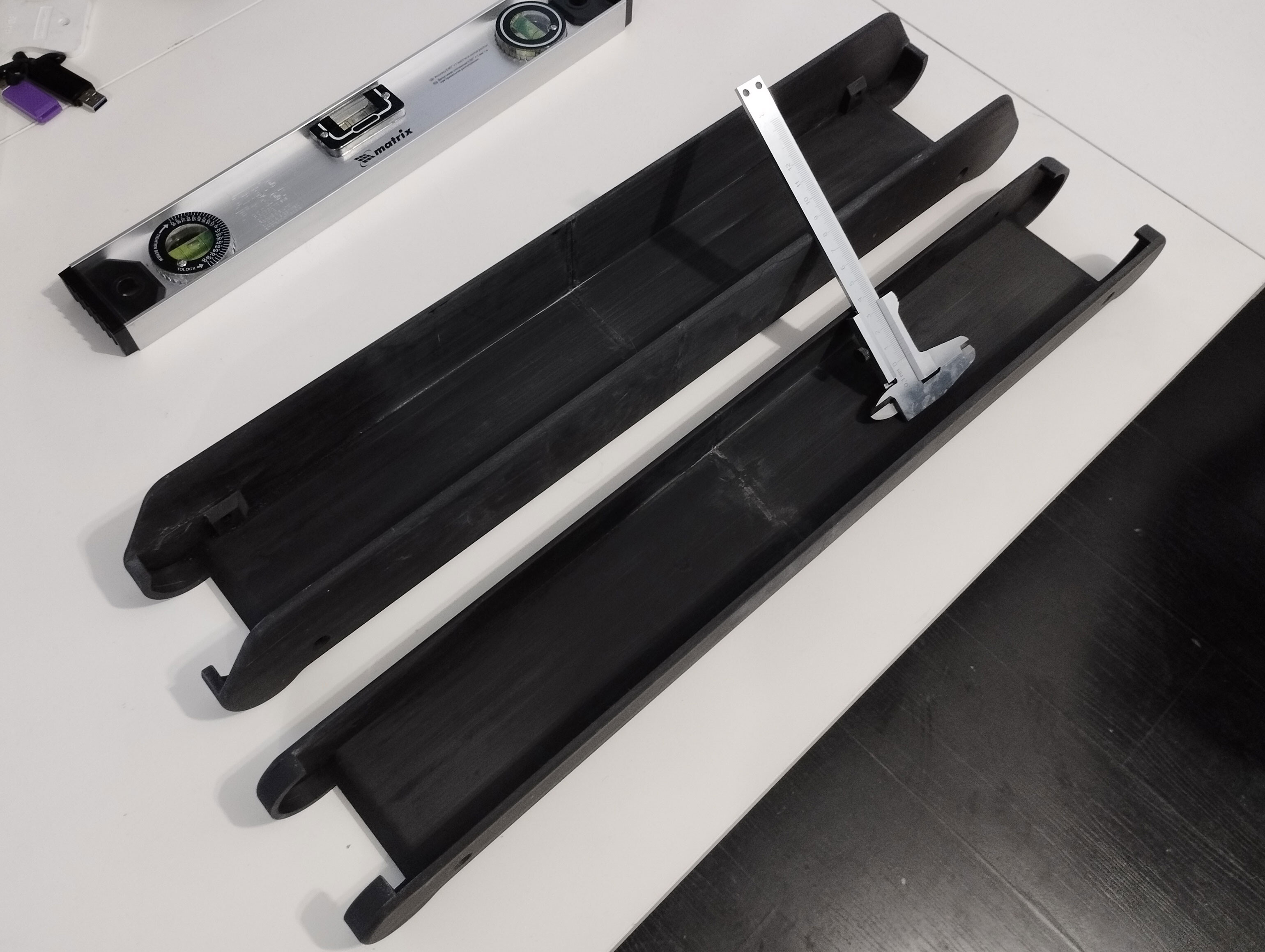

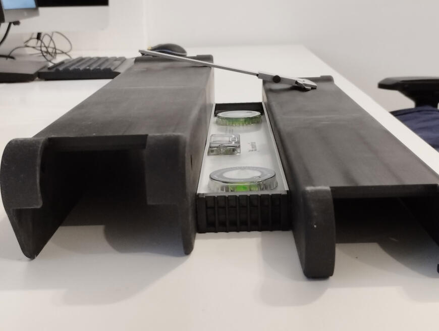

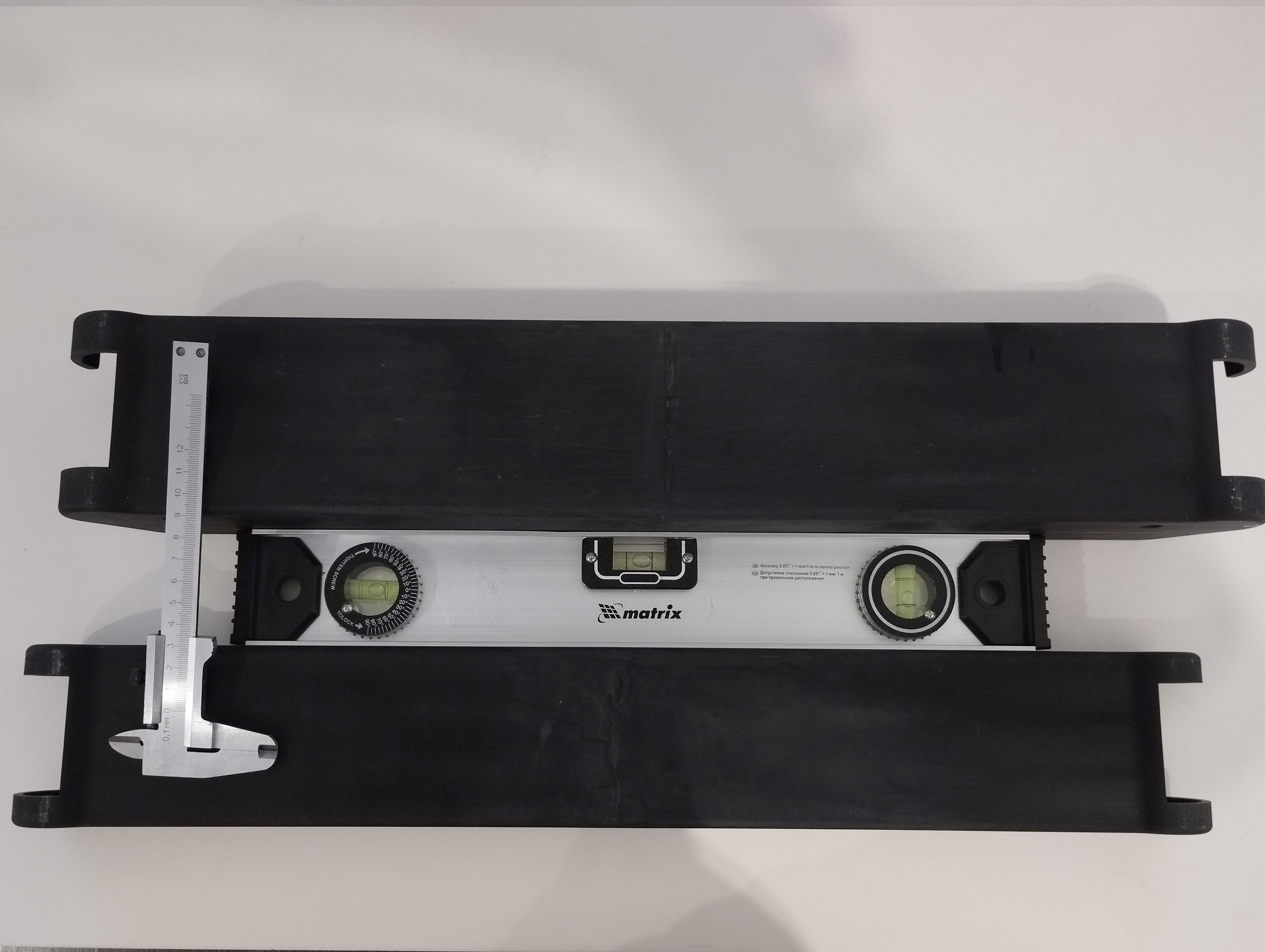

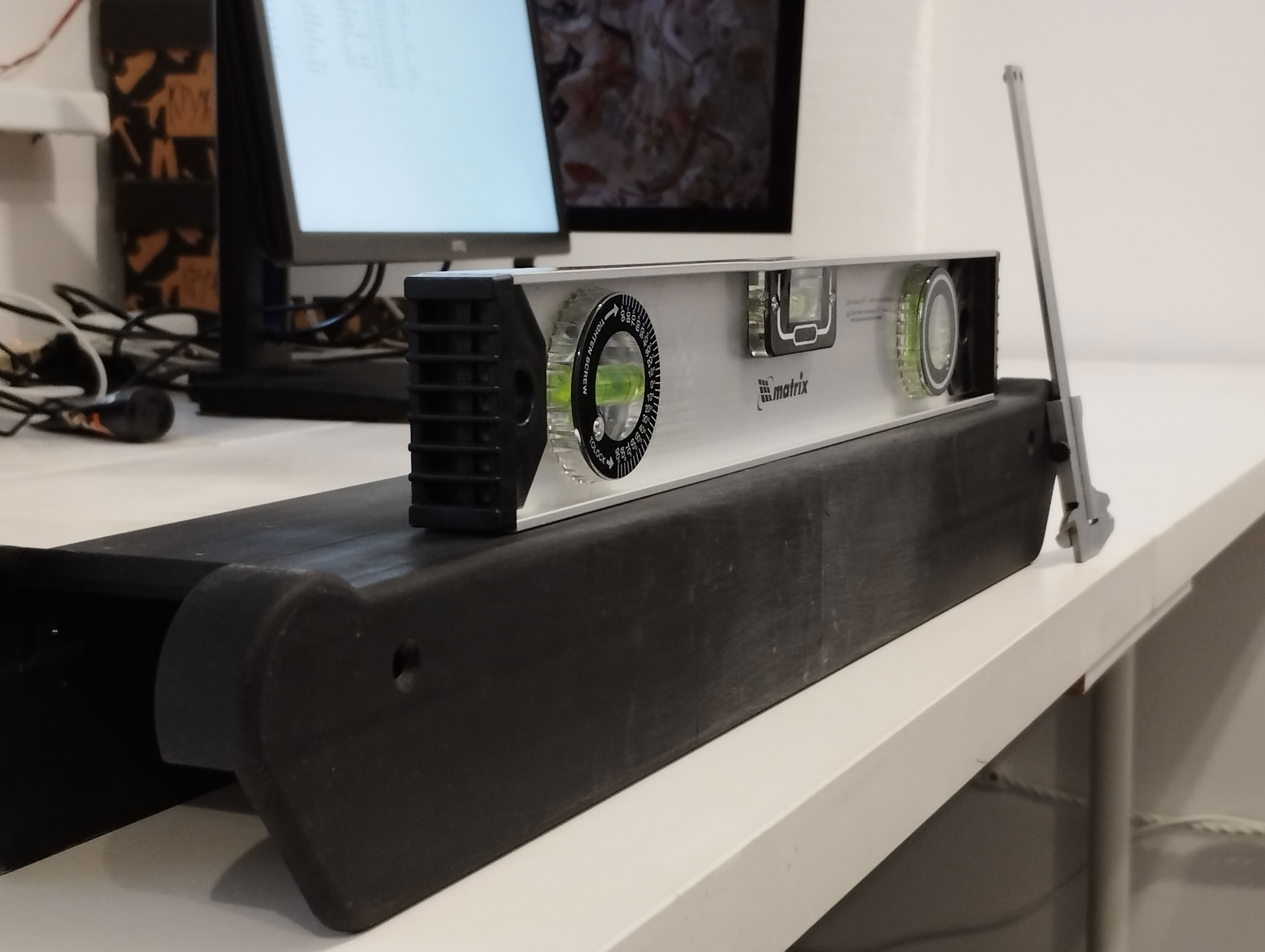

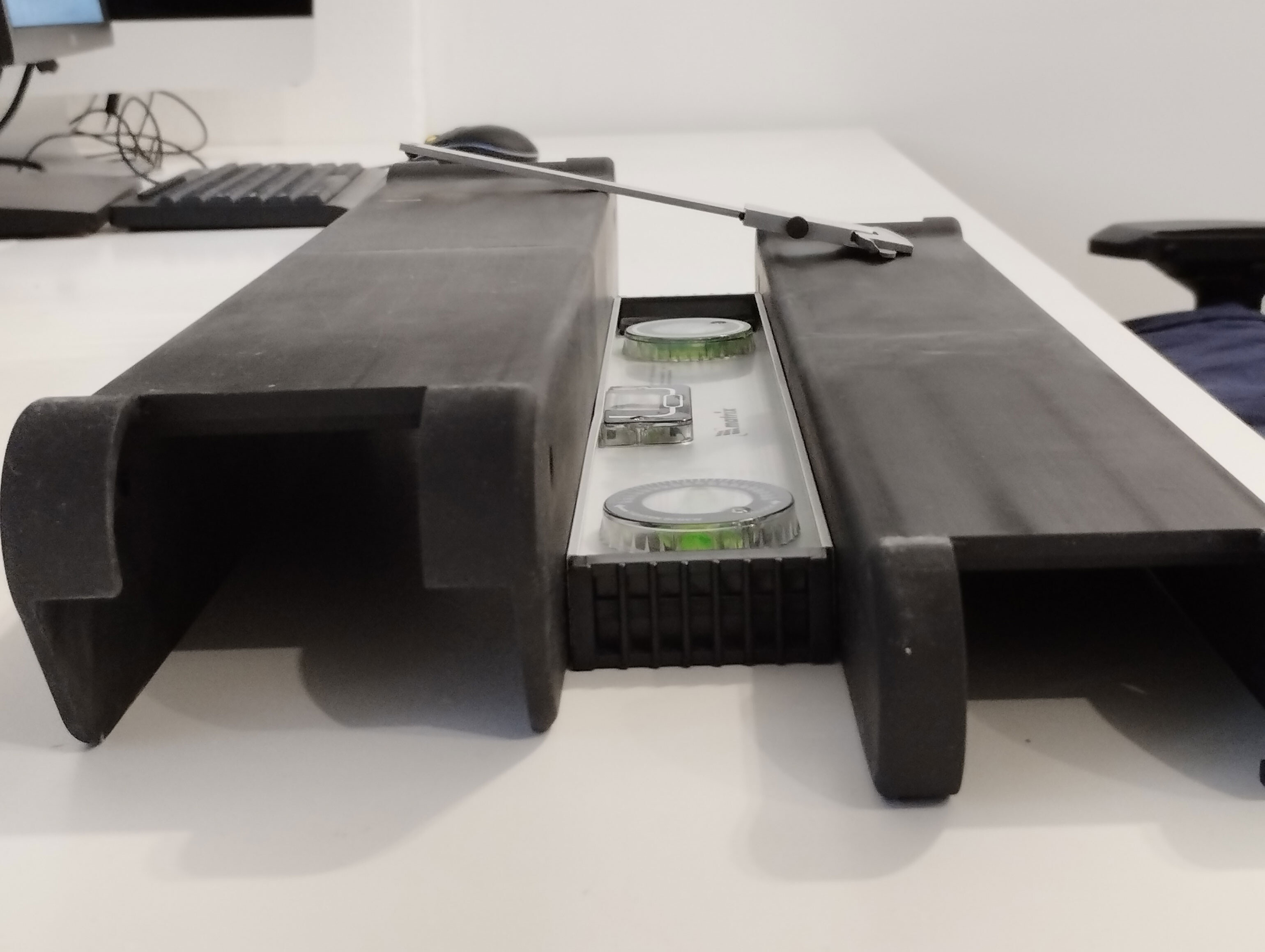

Описание: заказ на печать двух больших деталей (кожухов) для робота. Печатались от стола, почти без поддержек. Итоговая погрешность по высоте, после склейки — около -50мкм (видимо, сказалась усадка или неточность шага высоты калибровки по 100мкм). Отклонение по вертикали — около 0, не смог точно замерить. Плоскости тоже удалось вровнять почти в 0, но не стал сильно заморачиваться, тк это не требовалось и их потом будут красить. Размер большой детали 566х96х73
Принтер: Anycubic Photon M3 Max
Смола: ChiTu systems Photopolymer Rigid Black
Слои: 100мкм
