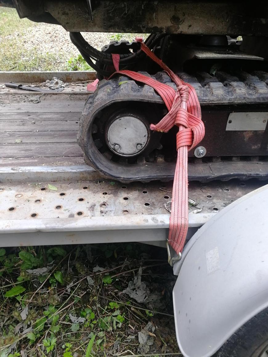

Есть у меня небольшой гусеничный аппарат.
Вот смотрю раздел и думаю неужели большинство печатает всякую чепуху? А где же реальные применения?

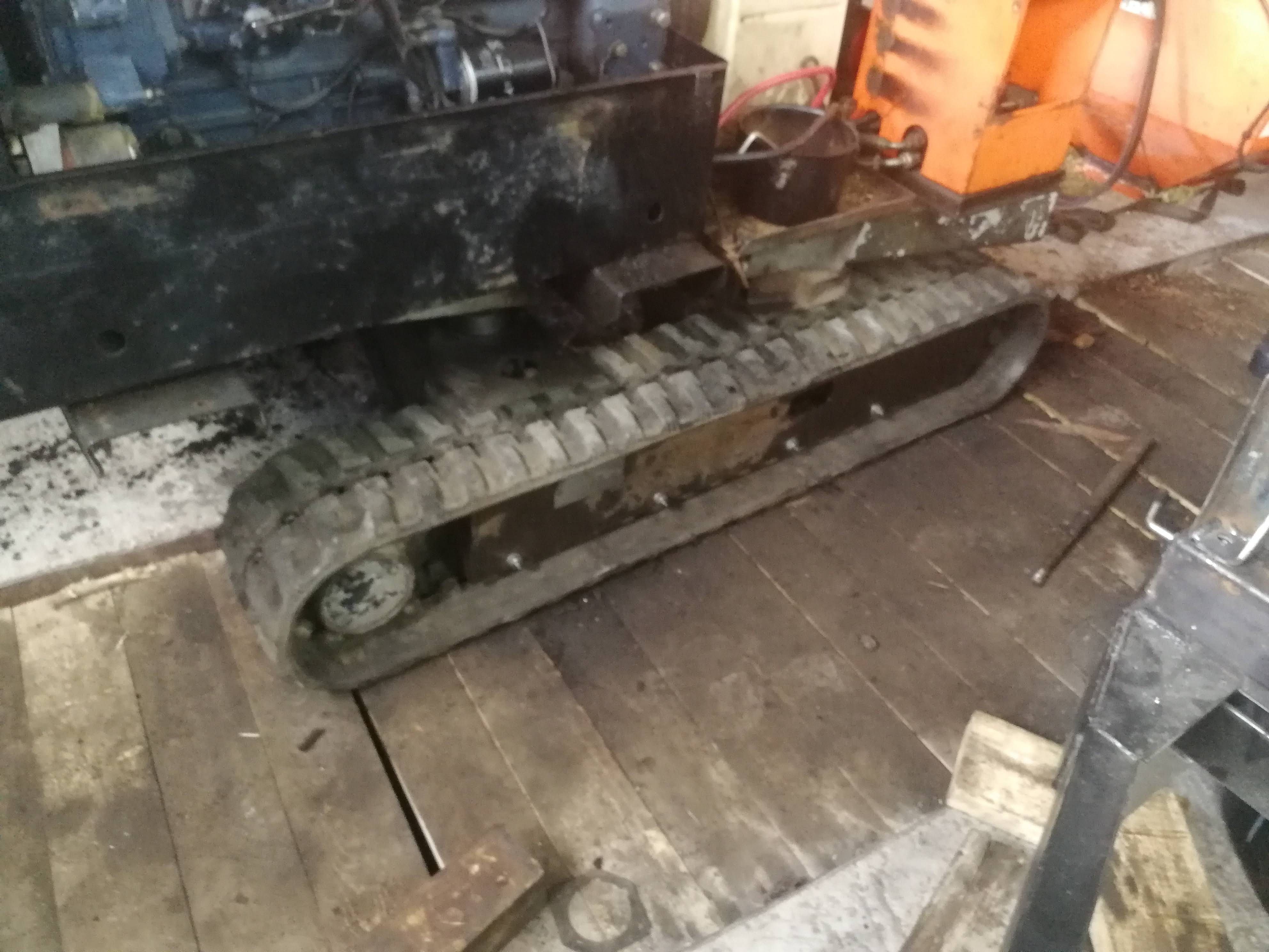

И вроде всё хорошо, но в один не очень радостный день пострадала крышка мотор-редуктора.
Разумеется, первое что я сделал - это стукнулся к производителю шасси.
Господа из Strickland Tracks сказали, что они даже не подозревали о том, что такое шасси еще может быть в живых и помочь мне ни чем не могут. Топай, говорят, к производителю мотор-редуктора.

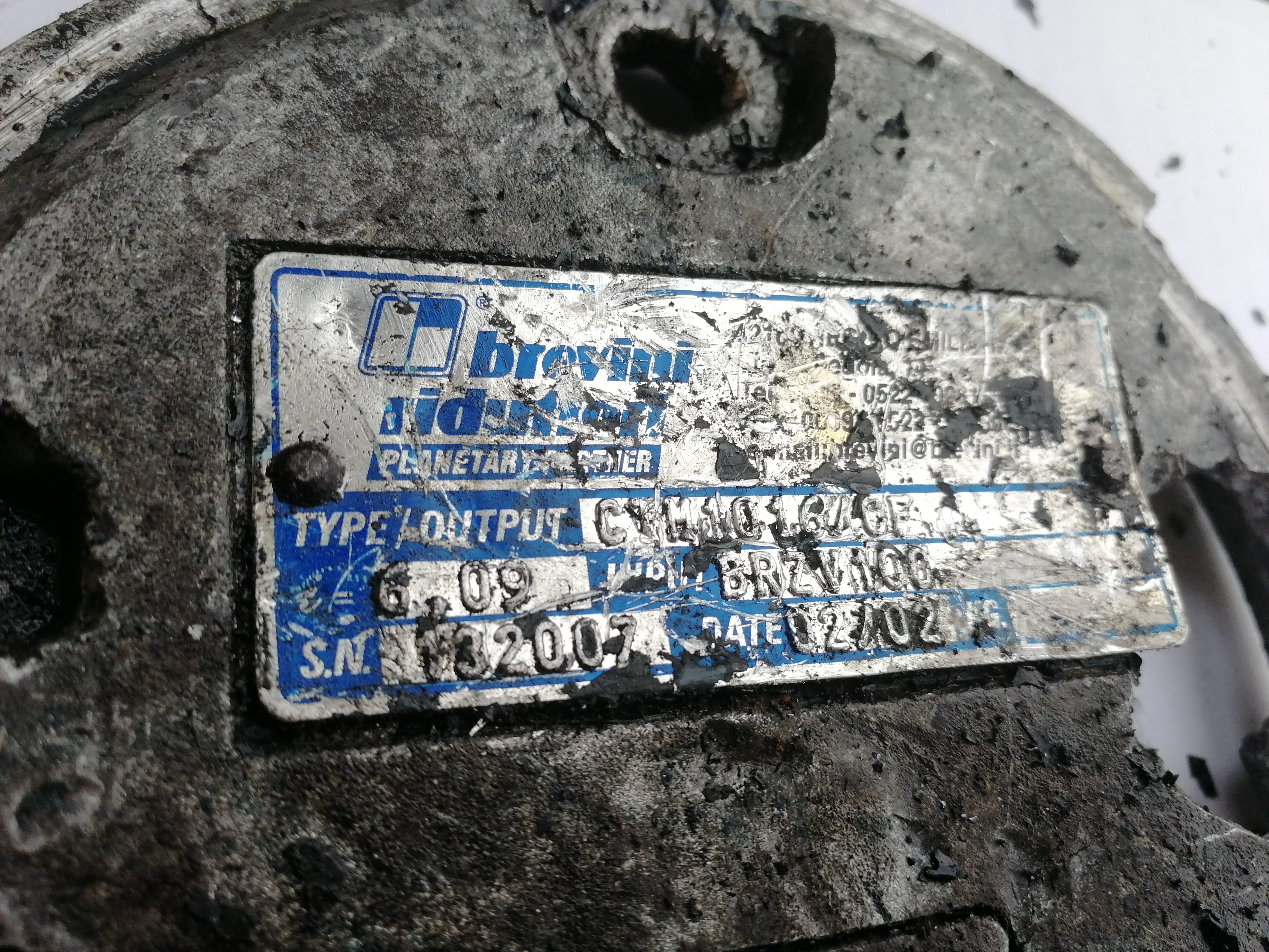

Ок. Оттираю шильду.
Пишу в Brevini Industri. Оказывается, их купила DANA и всё, что было до этой сделки люто засекречено и ваще отвали со своей ерундой....

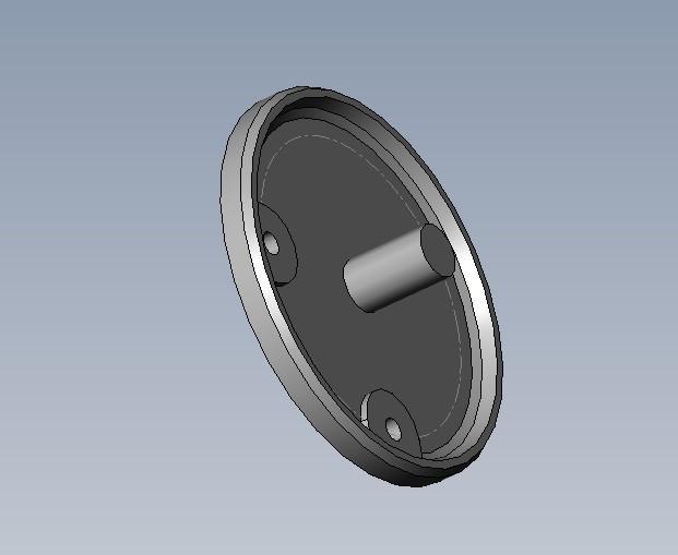

Возникает дилемма... Крышку не купить. Штучного литья в обозримые сроки не получить, сталь даст стружку(см на абзац ниже почему), через месяц после установки станет, фактически, неизвлекаемой, да и токарь из меня так себе... Стоимость нового мотор-редуктора 150-250 килорублей. Страшно, да?)
И тут вспоминаю про 3d-принтер. Т.к. Кроме задачи герметично держать масло в планетарке есть еще и задача удерживать центральный вал редуктора от смещения наружу,
принимаю решение печатать нейлоном)

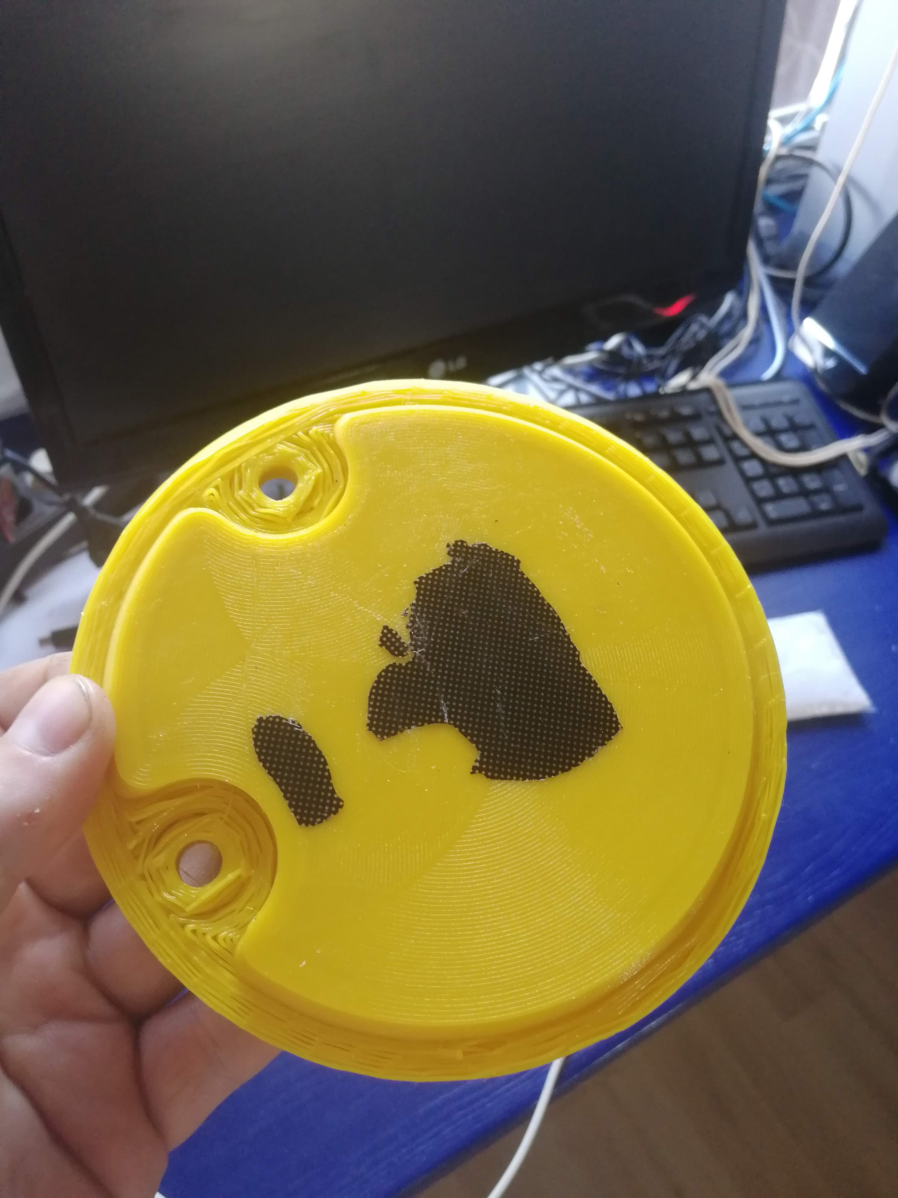

Думаю, ладно - PETG. Есть у меня некоторый запас от SynTechLab - чуток правим g-код и готово.
Снялось вместе с ultrabase почему то... Ну да хрен с ним. На качество тоже внимание прошу не обращать - не та деталь, где нужна ювелирка.
Приезжаю в цех, ставлю на место - люфтит... Что за... Оказалось, что пластик дал усадку. Диаметр по модели 143,1мм превратился в 141...
Грешу на пластик, на принтер, на луну в скорпионе...
Бегу переделывать модель на 145мм и поменять пластик на ABS от BF, накупил когда то в запас 'переходный'. Печатаю крышку диаметром 145мм, однако, предчувствуя засаду делаю хвостовик для зажима в токарник.
И как знал... Печатается ровно 145мм... Ну да на это моих навыков токарного дела хватает. Подгоняю по размеру, резьбу М10 в пробки... И вуаля...
Резиновое колечко под крышку печатать не стал, обошелся герметиком. Три дня - не течет)
На будующее взял катушку Total GF-30 от Filamentarno. Думаю, он там будет более уместен. Но т.к. отправляли относительно долго, на данном объекте ABS вполне отработал неделю.
