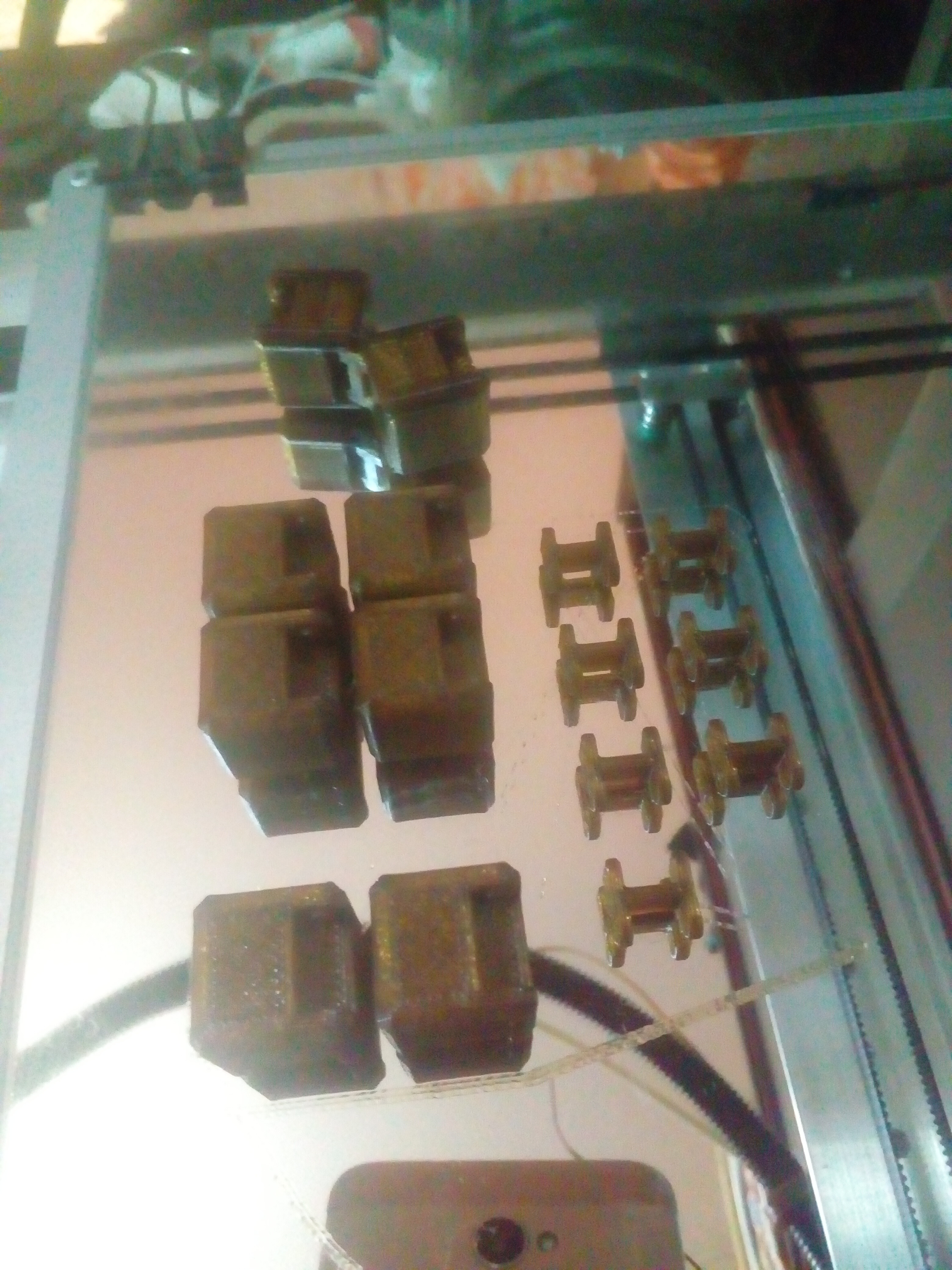

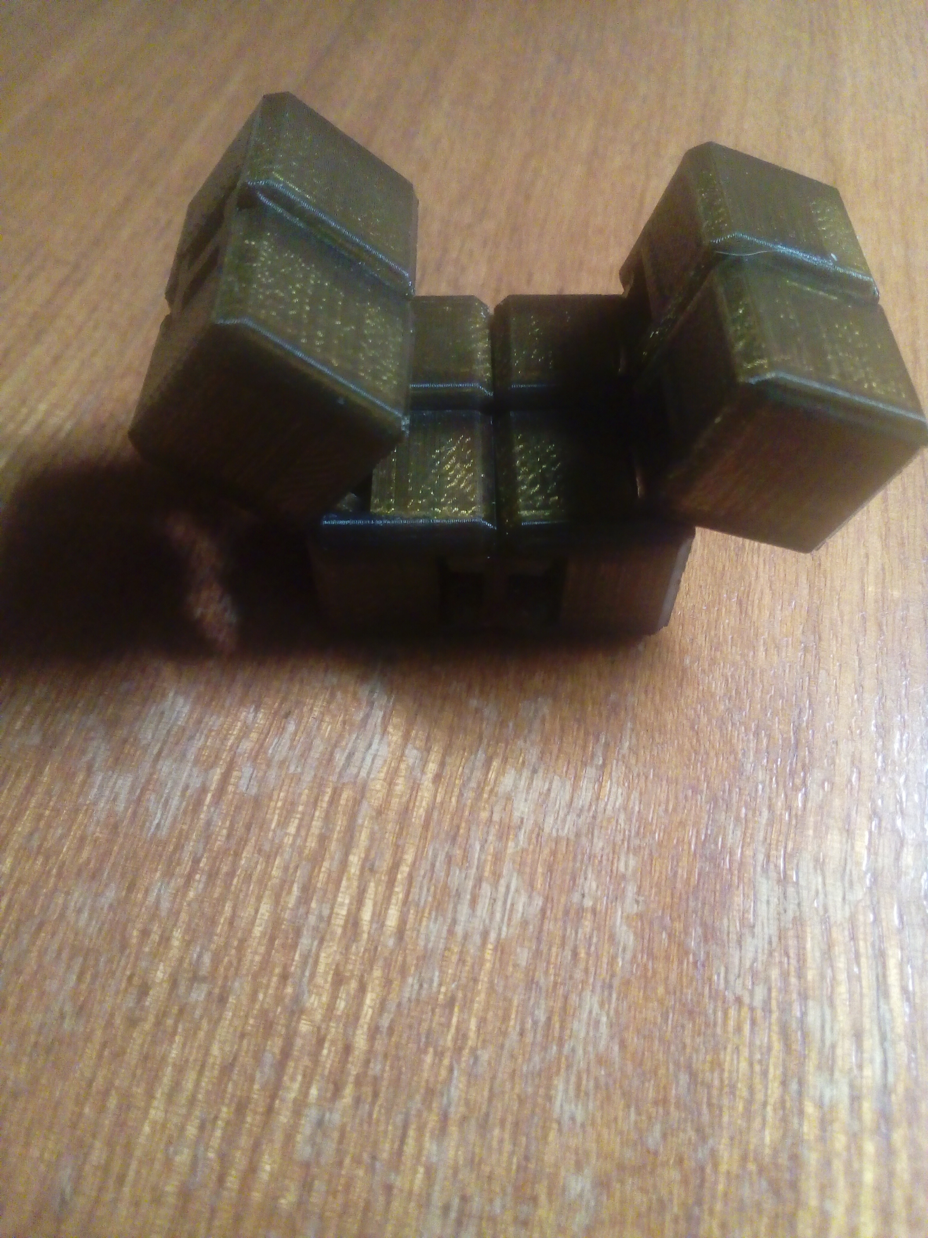

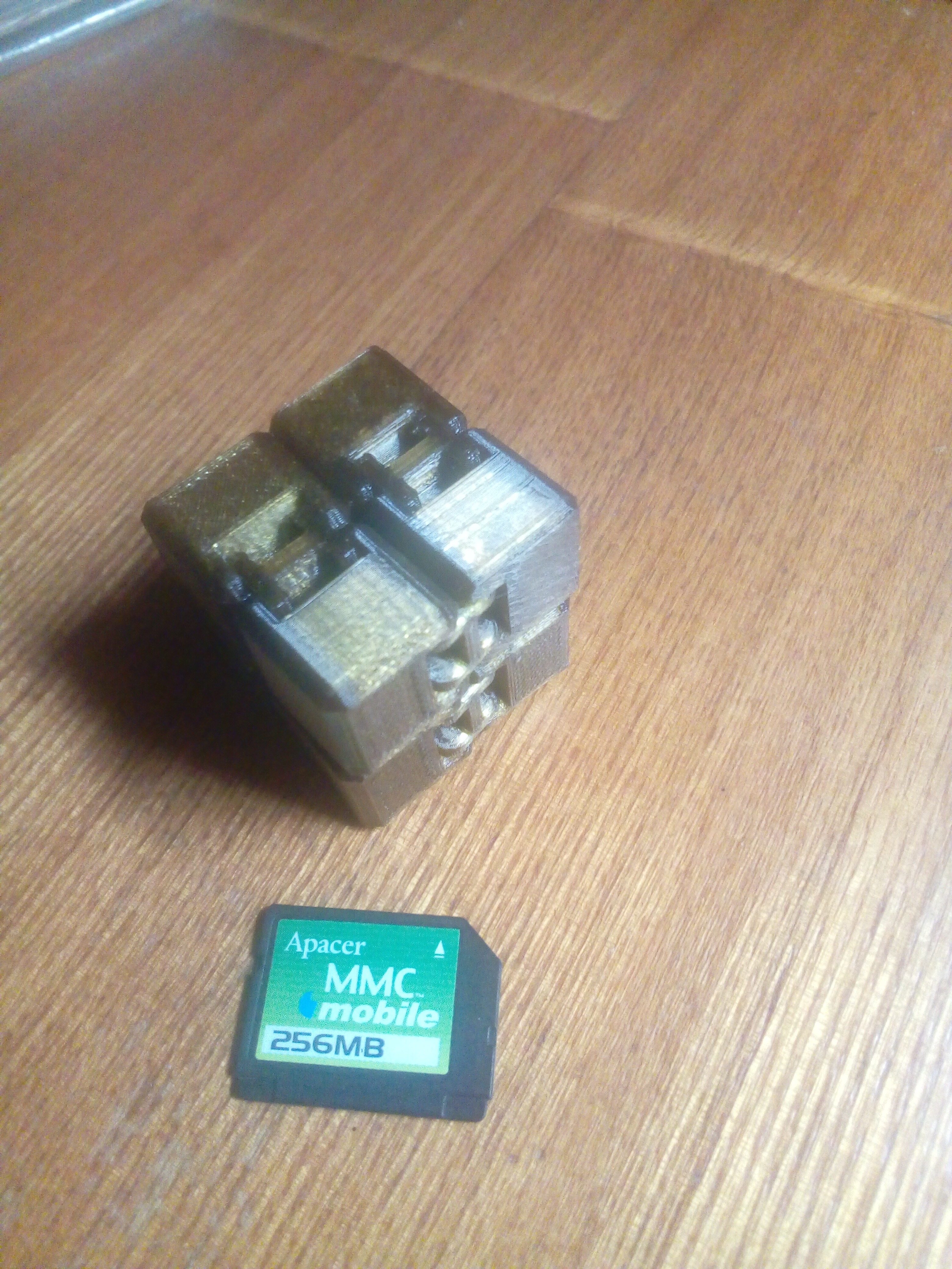

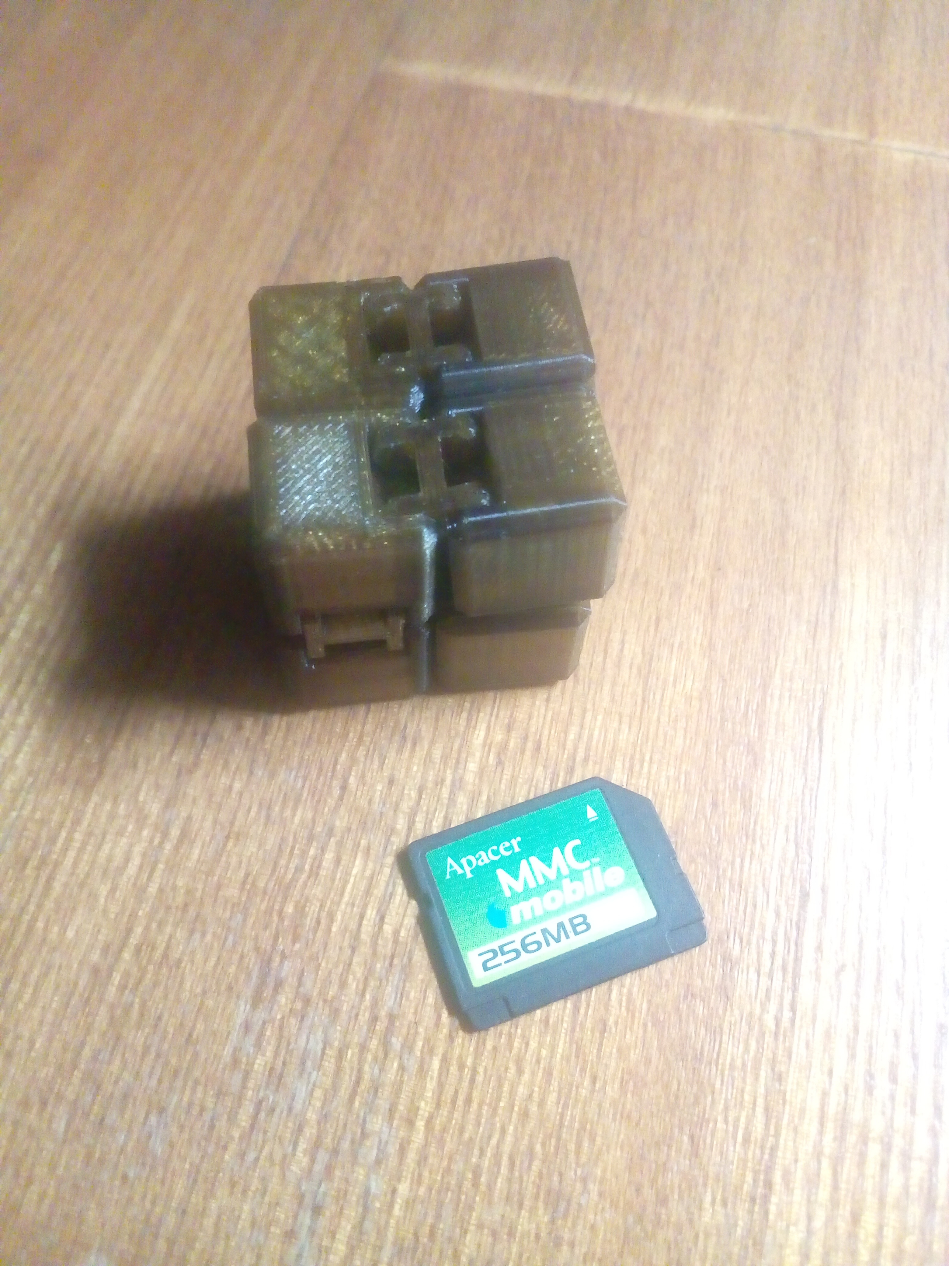

Волшебный куб.
Обычно, этот куб печатается целиком, но дети.. его "раздирают" быстро...)
Попался сборный. Что решило целостность "куба" на долгое время.)
Пластик Filamentarno! Prototyper Soft Бутылочное.
Стол 75гр.
Сопло 236гр.
Слой 0,15
