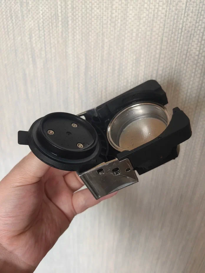

Захотелось мне кофе чуть вкуснее чем из старенькой капельной кофеварки, в связи с этим выбрал кофемашинку под свои требования. И сначала все было хорошо, но бесило что кофе при насыпании и трамбовке везде рассыпался. Вот так выглядит слот под молотый кофе

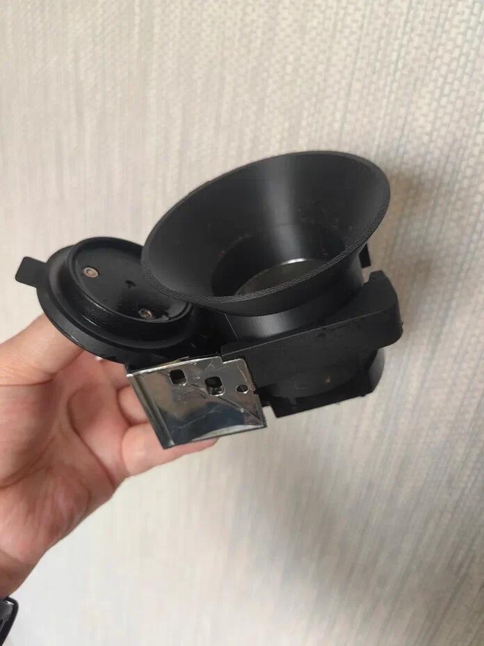

Здесь решение простое - просто сделать воронку

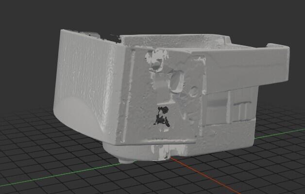

И так как мне лень вручную измерять, а форма детали не сказал бы что дружелюбна к ручному измерению - решил отсканировать чтоб получить габаритную модель.
Скан получился совершенно отвратительный т.к. я не использовал матирующий спрей - лень было все тщательно отмывать. Но в целом его достаточно чтоб снять габариты для следующей задумки

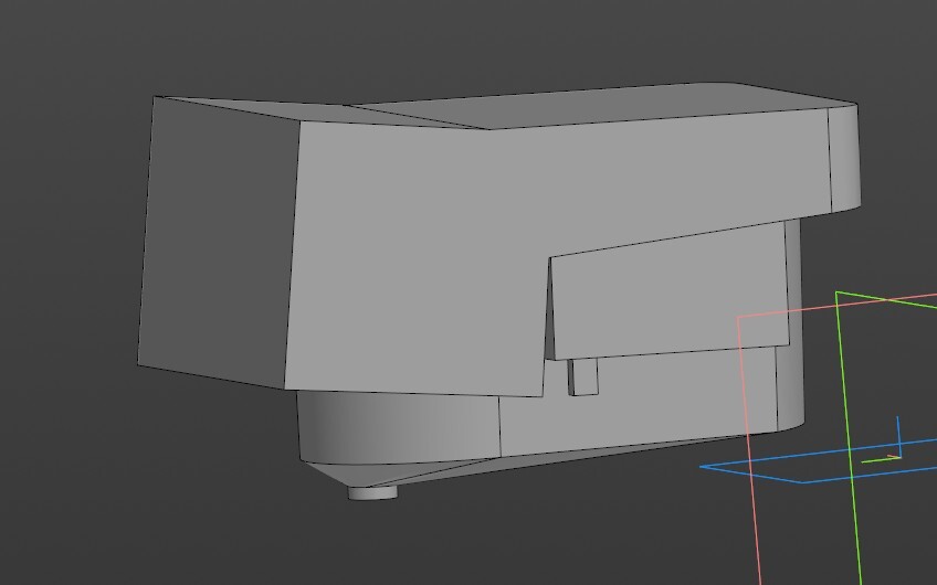

В компасе сделал габаритную модельку по этому скану.
Делал максимально грубо, мне не нужны были внутренности, важно только совпадение внешних частей и тех элементов что выпирают по бокам чтоб не мешали засовыванию в будущее хранилище.

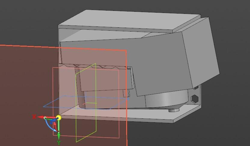

Сначала хотел сделать место чтоб прям был вырез, а потом подумал - а как оно будет сохнуть после того как помыл, надо наоборот больше отверстий сделать чтоб проветривалось.
Чуток повертел и сделал вот такую коробочку чтоб и места было достаточно, и доставалось просто, и держалось нормально

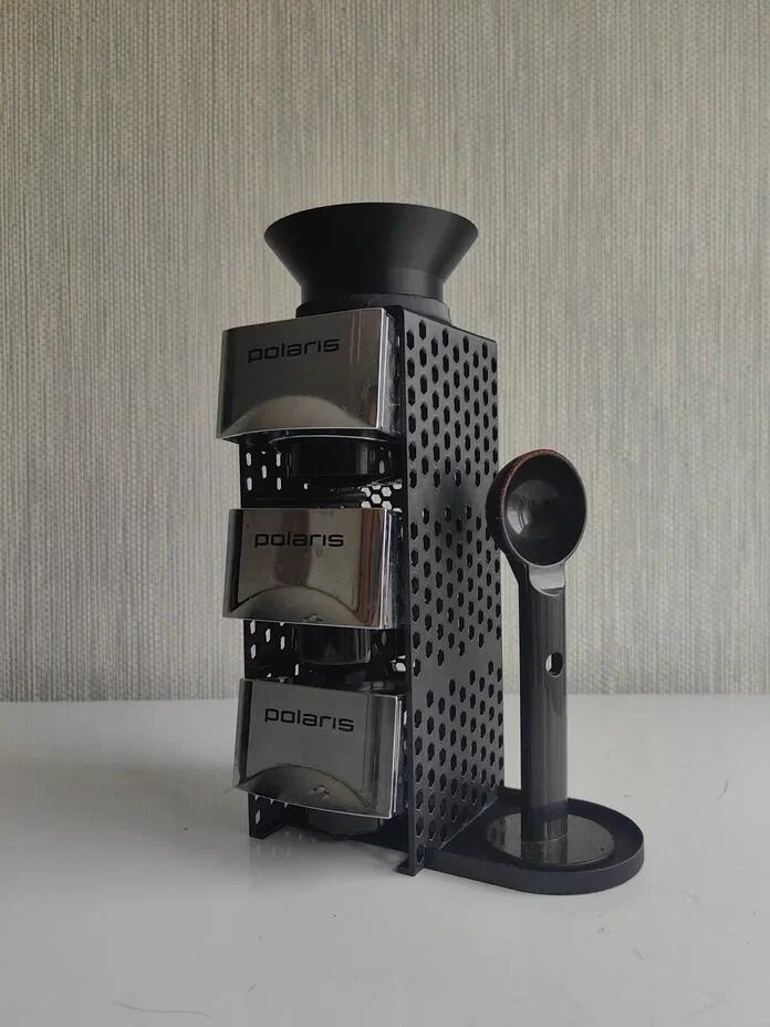

Сделал тестовую распечатку со стенками потоньше чтоб примерить, результат устроил. Значит можно сделать сборку из трех таких штук, сверху сделать место под воронку, а справа - сделать место под ложку-темпер чтоб молотый кофе не рассыпался везде. И вот что в итоге получилось
там еще есть съемный поддон для капель отдельной деталью, но его не печатал пока что.
Как-то так получилось, теперь гораздо удобнее и все на своих местах. Дизайнер из меня такой себе, потому хватило фантазии только на шестиугольные отверстия, но результат меня устраивает
