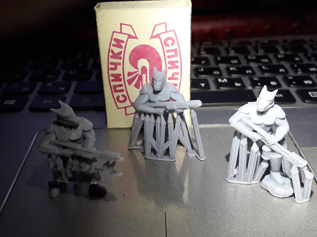

алил ANYCUBIC в UNIZ Slash PLUS, печатает!
Фото-полимер густой, после печати модели как пластилиновые, немного посильнее изогни и сразу ломаются, после засветки твердые\хрупкие, разлетается на кучу осколков.
Липнет за 5 - 7 секунд при 2\3 мощности света.

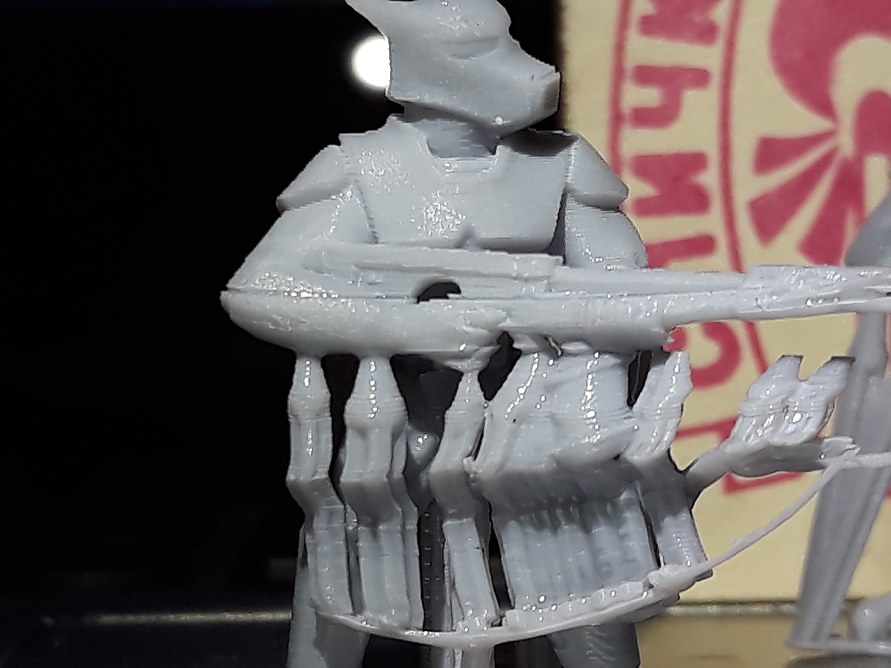

Более менее удовлетворительной печати не удалось добиться при слое 50 и 25 микрон, слабо спекаются слои или внешние размеры оставляют желать лучшего, а отверстия заплывают.
Попасть в размеры удалось при 100 и 150 микронах после засветки. Усадка высокая, + 1.2% к размеру модели.
При этом на максимальной мощности печется и за 2.4 сек. при слое 100 мик., но размеры не пригодны без допила, досверла и прочей пост обработки. Прокатит исключительно для печати фигурок без тонких поддержек, не требующих "точных" размеров.
UNIZ Slash PLUS ANYCUBIC 3D Printing Sensitive Resin Basic GreyUNIZ Slash PLUS ANYCUBIC 3D Printing Sensitive Resin Basic GreyUNIZ Slash PLUS ANYCUBIC 3D Printing Sensitive Resin Basic GreyUNIZ Slash PLUS ANYCUBIC 3D Printing Sensitive Resin Basic GreyUNIZ Slash PLUS ANYCUBIC 3D Printing Sensitive Resin Basic GreyUNIZ Slash PLUS ANYCUBIC 3D Printing Sensitive Resin Basic GreyUNIZ Slash PLUS ANYCUBIC 3D Printing Sensitive Resin Basic GreyUNIZ Slash PLUS ANYCUBIC 3D Printing Sensitive Resin Basic GreyUNIZ Slash PLUS ANYCUBIC 3D Printing Sensitive Resin Basic Grey
Полимер так себе, ломкий, но показывающий какие то чудеса печати в воздухе.UNIZ Slash PLUS ANYCUBIC 3D Printing Sensitive Resin Basic GreyUNIZ Slash PLUS ANYCUBIC 3D Printing Sensitive Resin Basic GreyUNIZ Slash PLUS ANYCUBIC 3D Printing Sensitive Resin Basic GreyUNIZ Slash PLUS ANYCUBIC 3D Printing Sensitive Resin Basic GreyUNIZ Slash PLUS ANYCUBIC 3D Printing Sensitive Resin Basic GreyUNIZ Slash PLUS ANYCUBIC 3D Printing Sensitive Resin Basic Grey
Снять с поддержек это проблема. Солдатики поломались. :(
