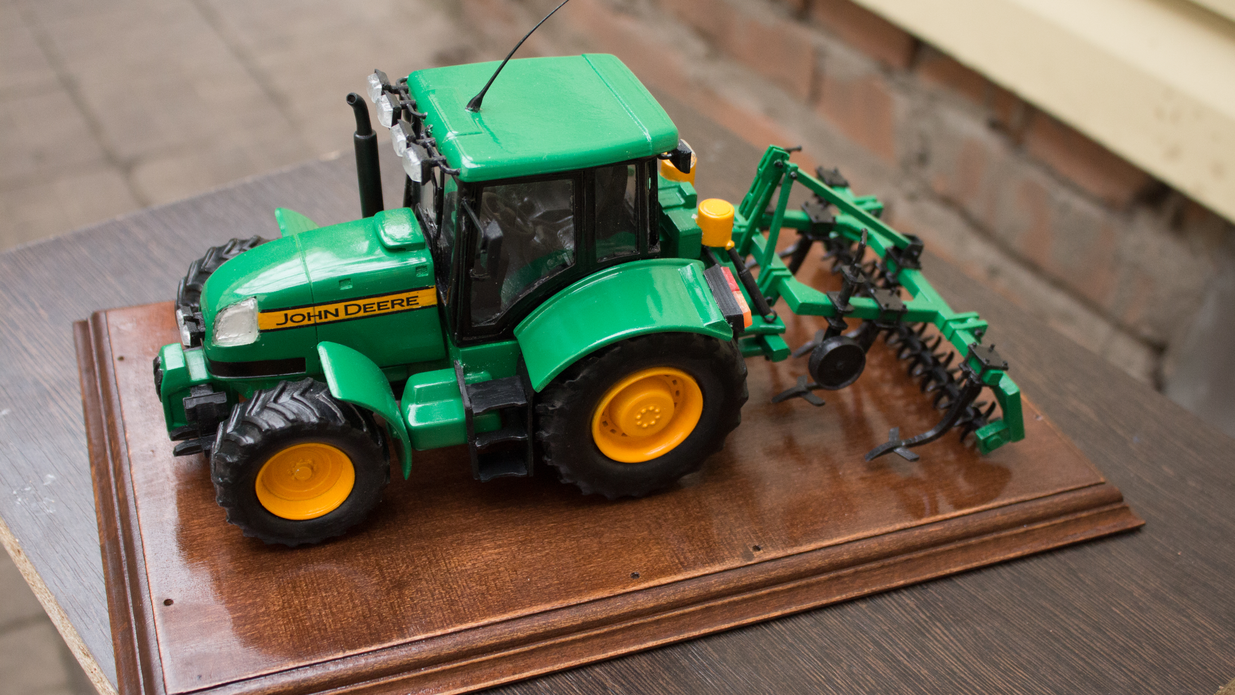

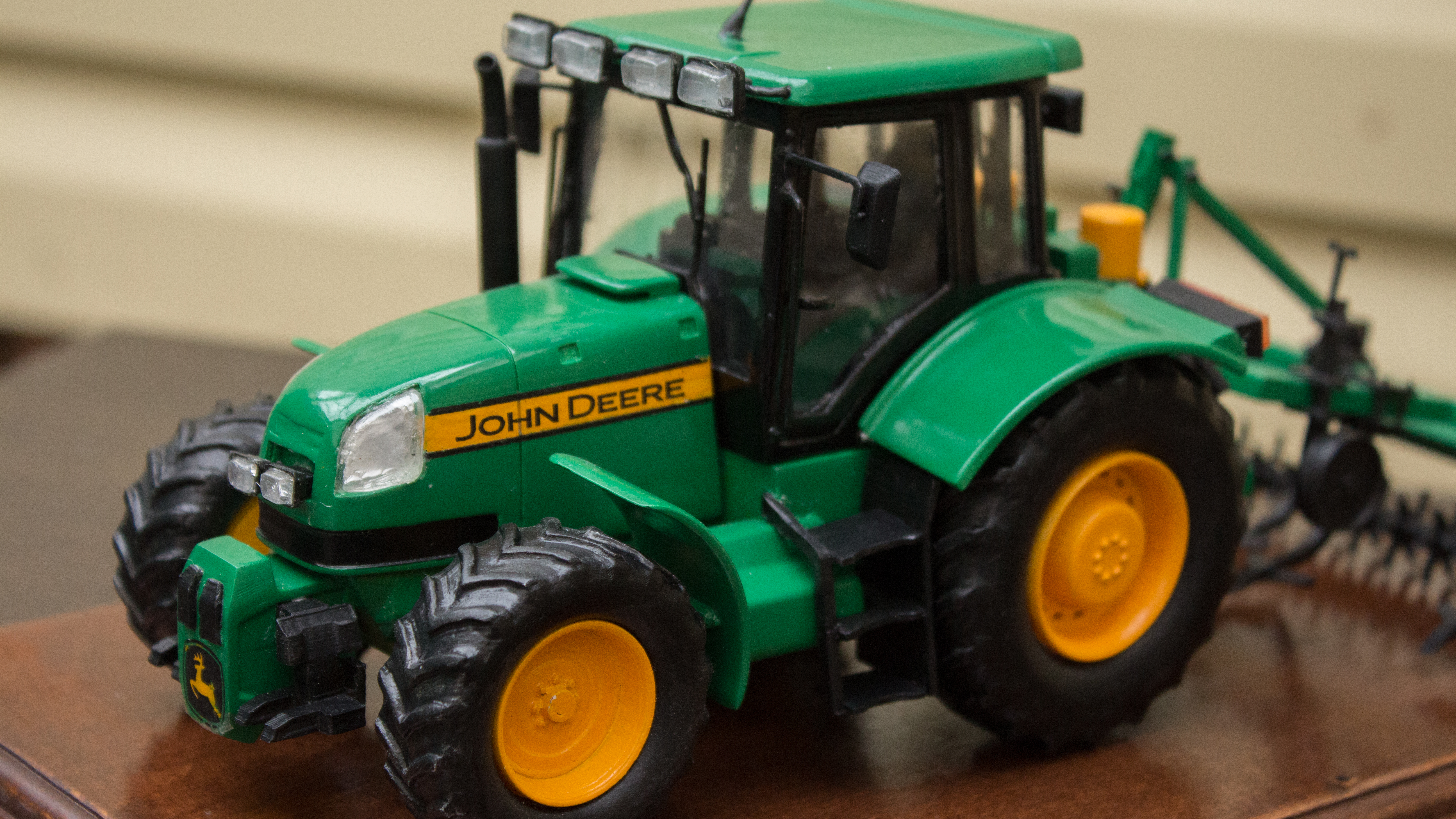

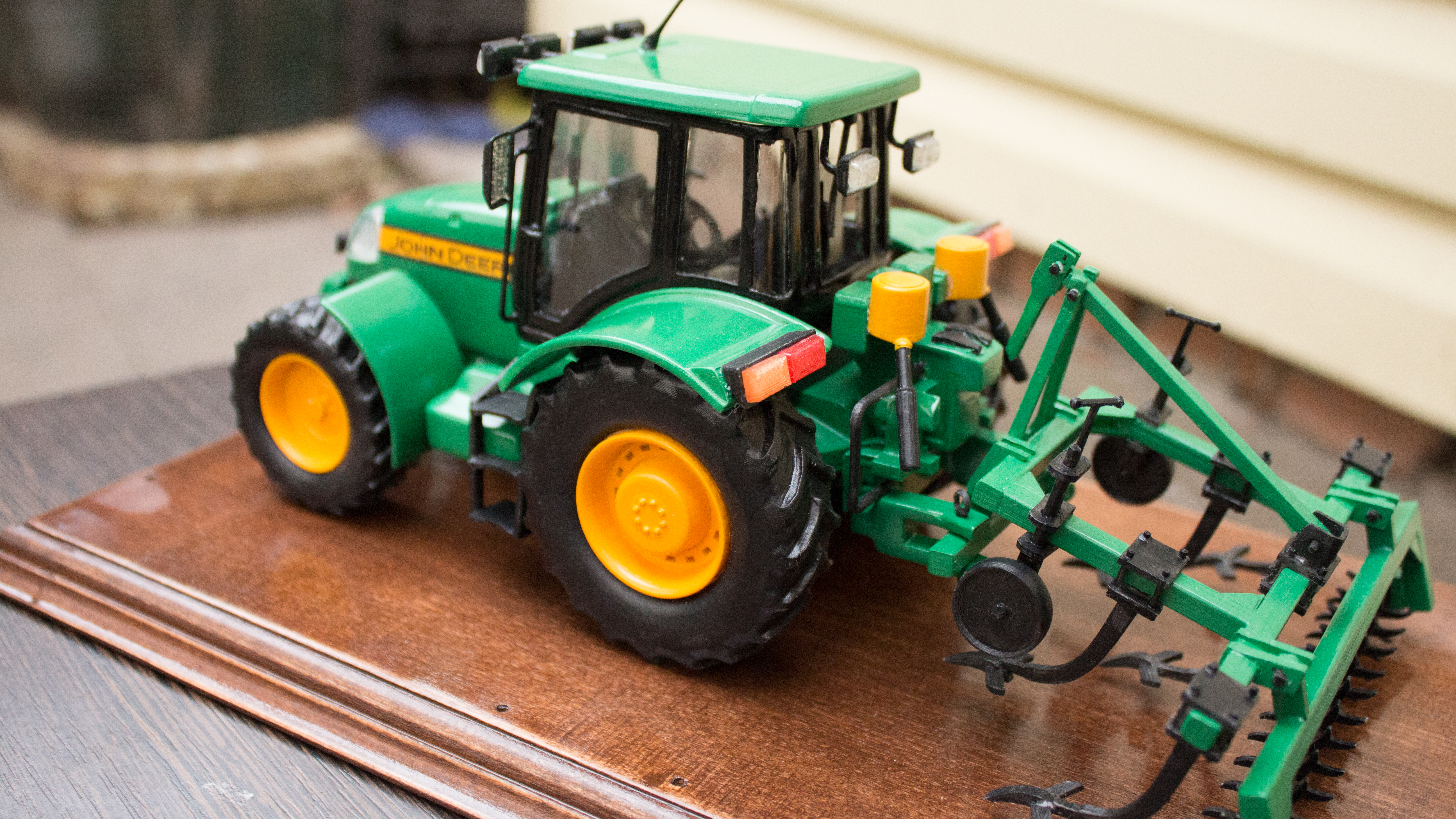

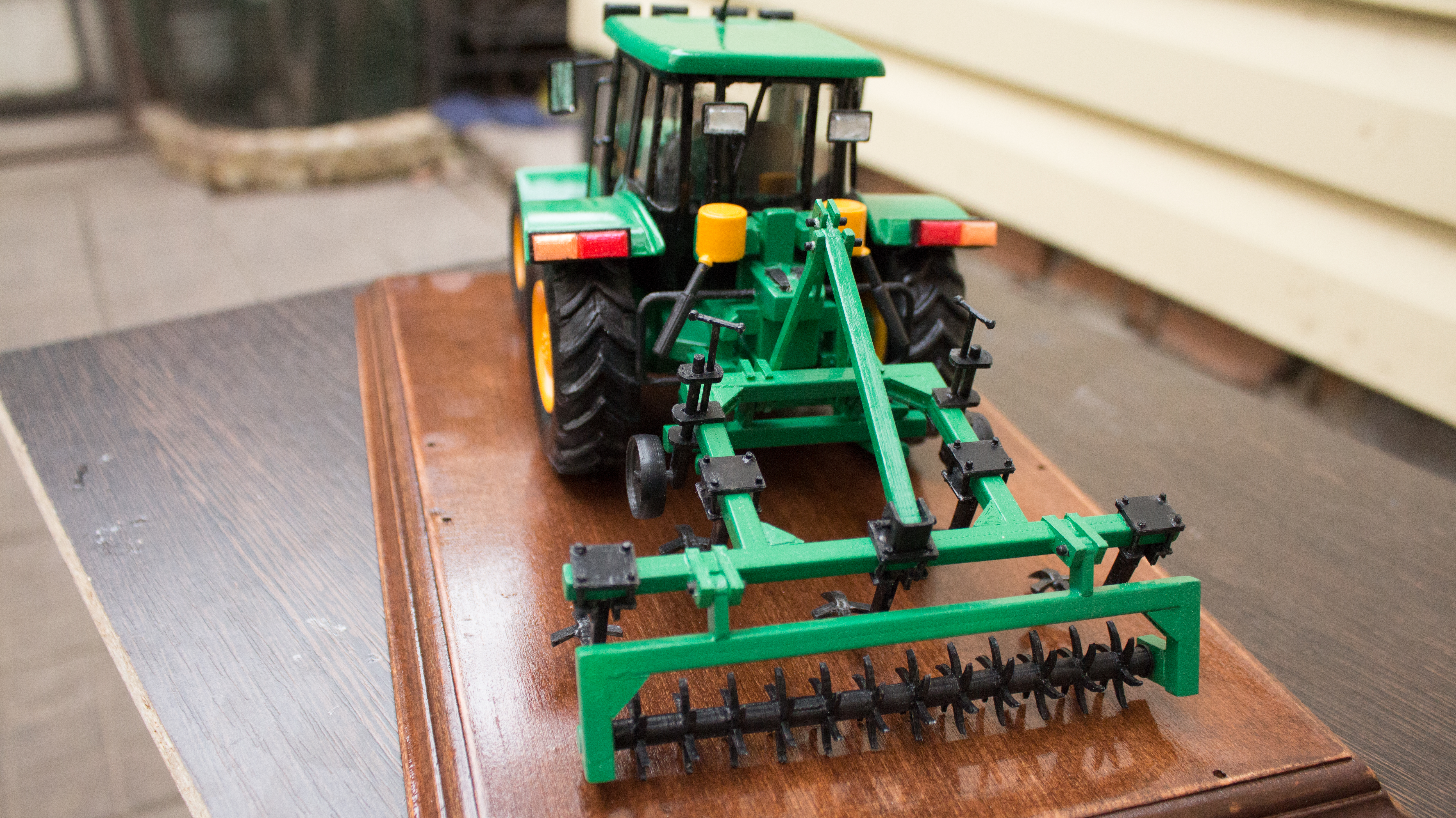

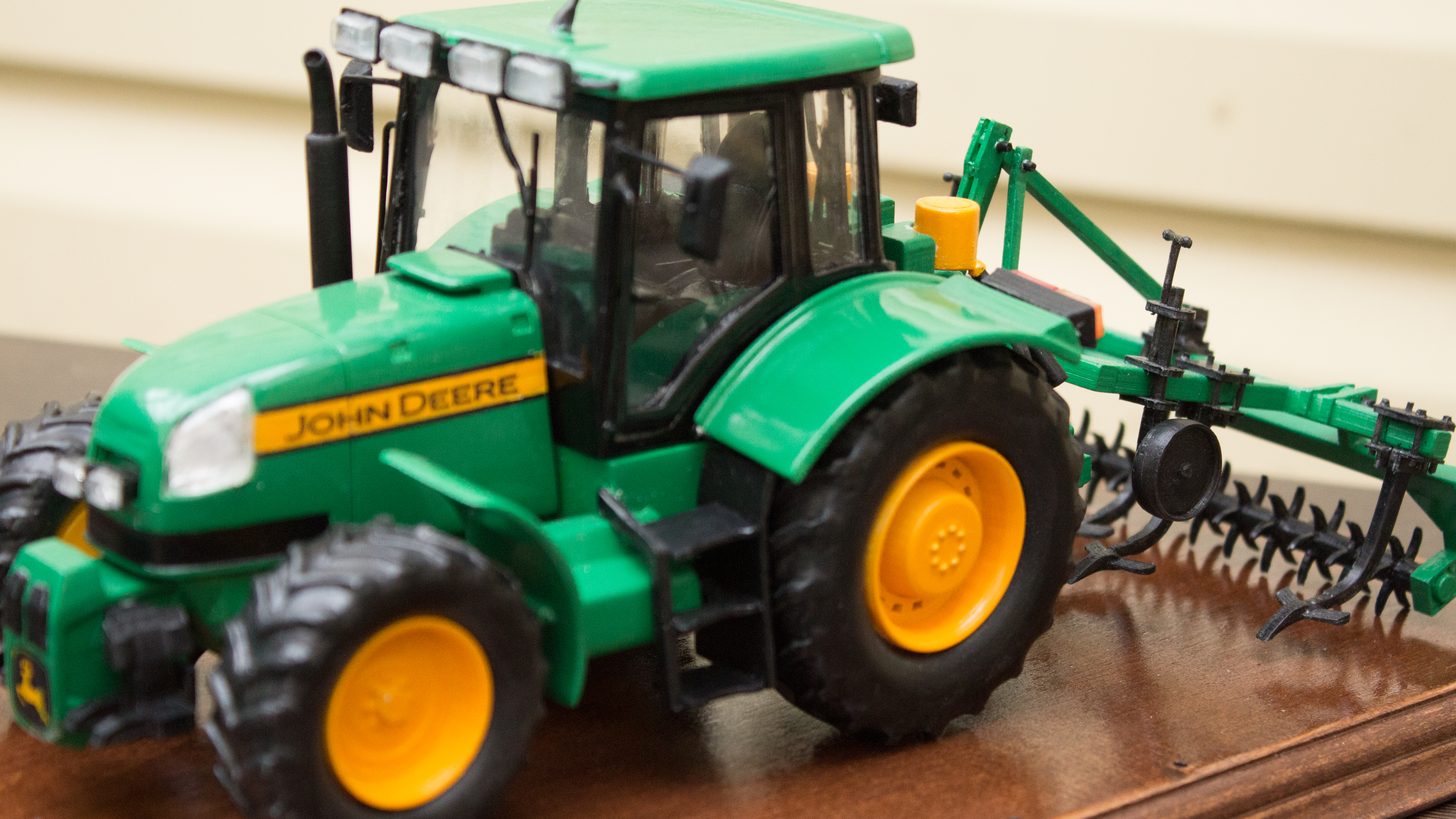

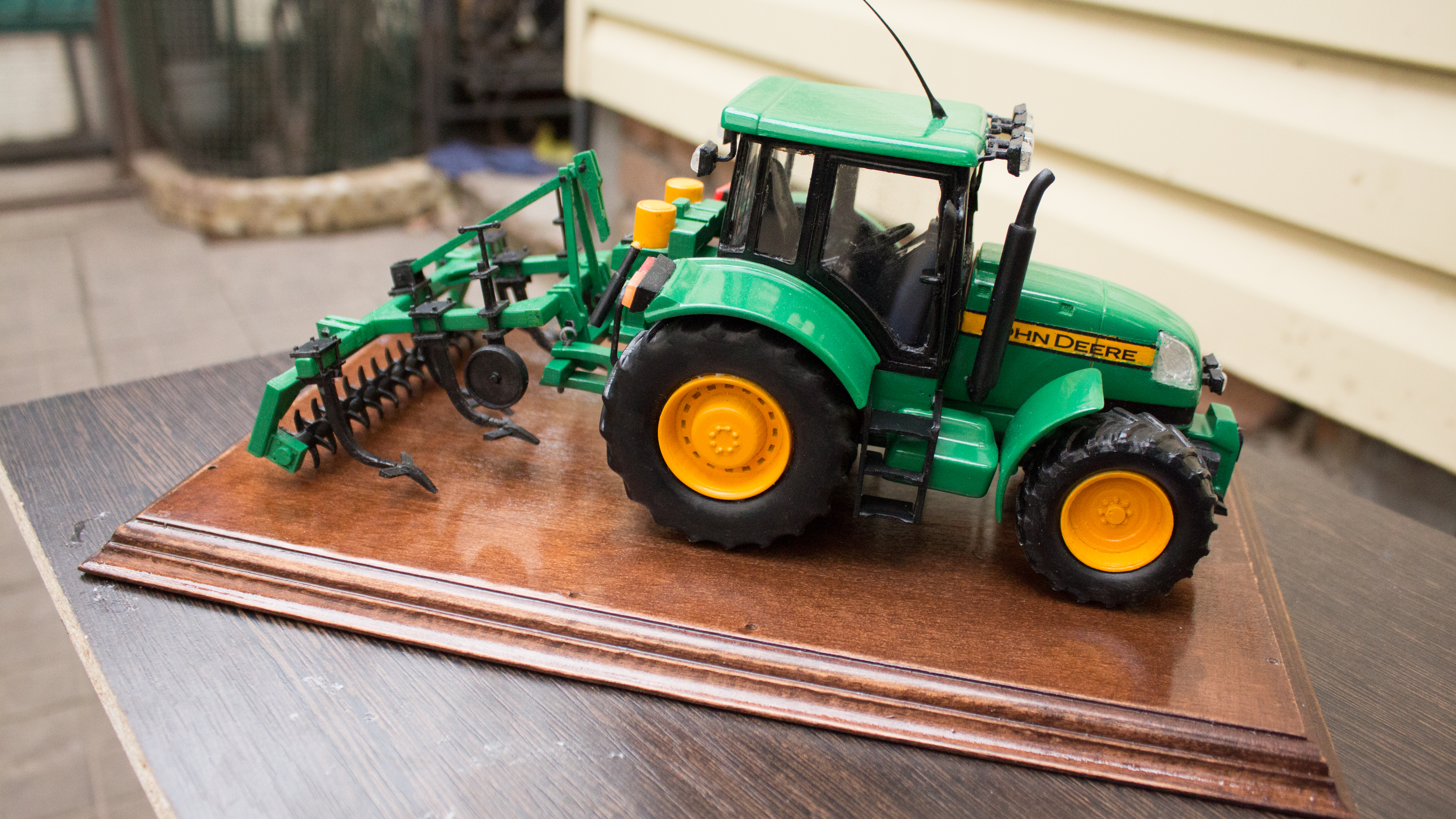

Подарочный трактор John Deere для КЗП (Краснодар зерно продукт).
Модель взята из сети уже не помню где. их достаточно много. Выбирал что бы легче было
разобрать на составляющие. Печать АБС. Слой 0,1. Настройке в Куре в основном по умолчанию.

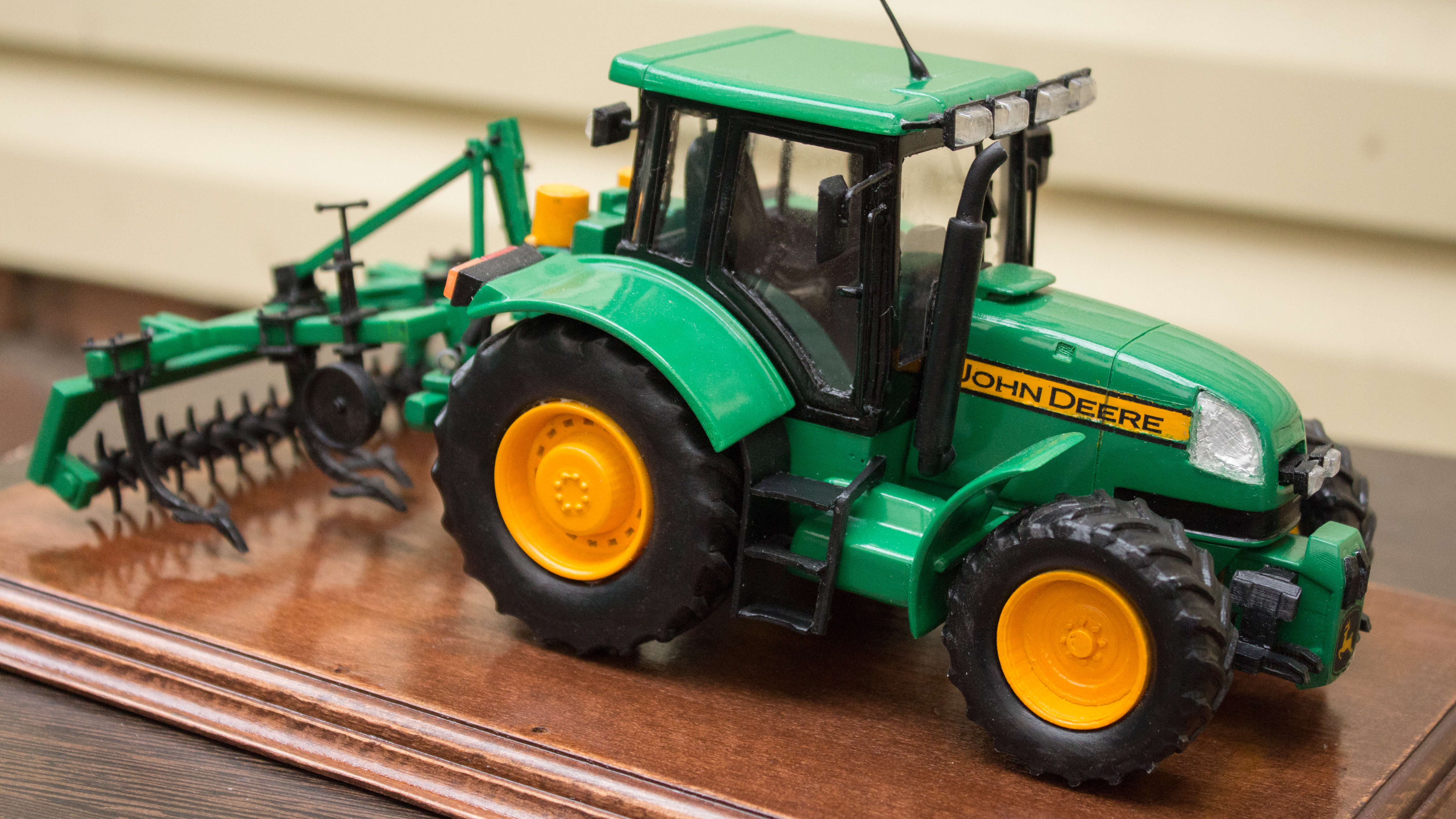

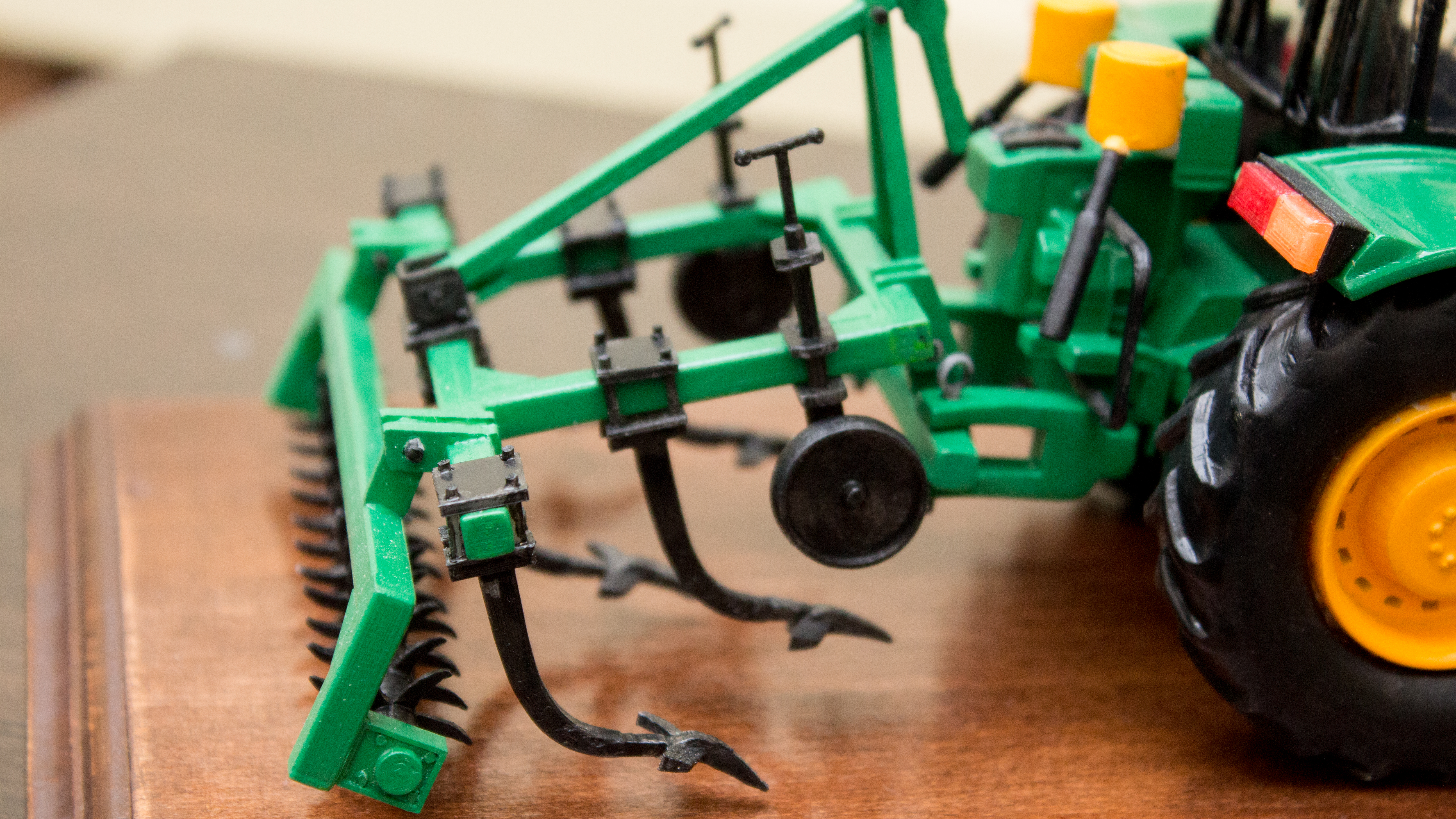

Иногда менял заполнение или поддержки. Но ничего глобального. Начинку кабины и плуг
пришлось моделить самому, в кабине был только руль, а плуг, не нашёл более менее
приемлемого варианта. Плуг называется чизельный.Все части подвижные. Пост обработка
шкуринг, покраска из баллончика и отдельно модельные краски АКАН. Отдельной строкой

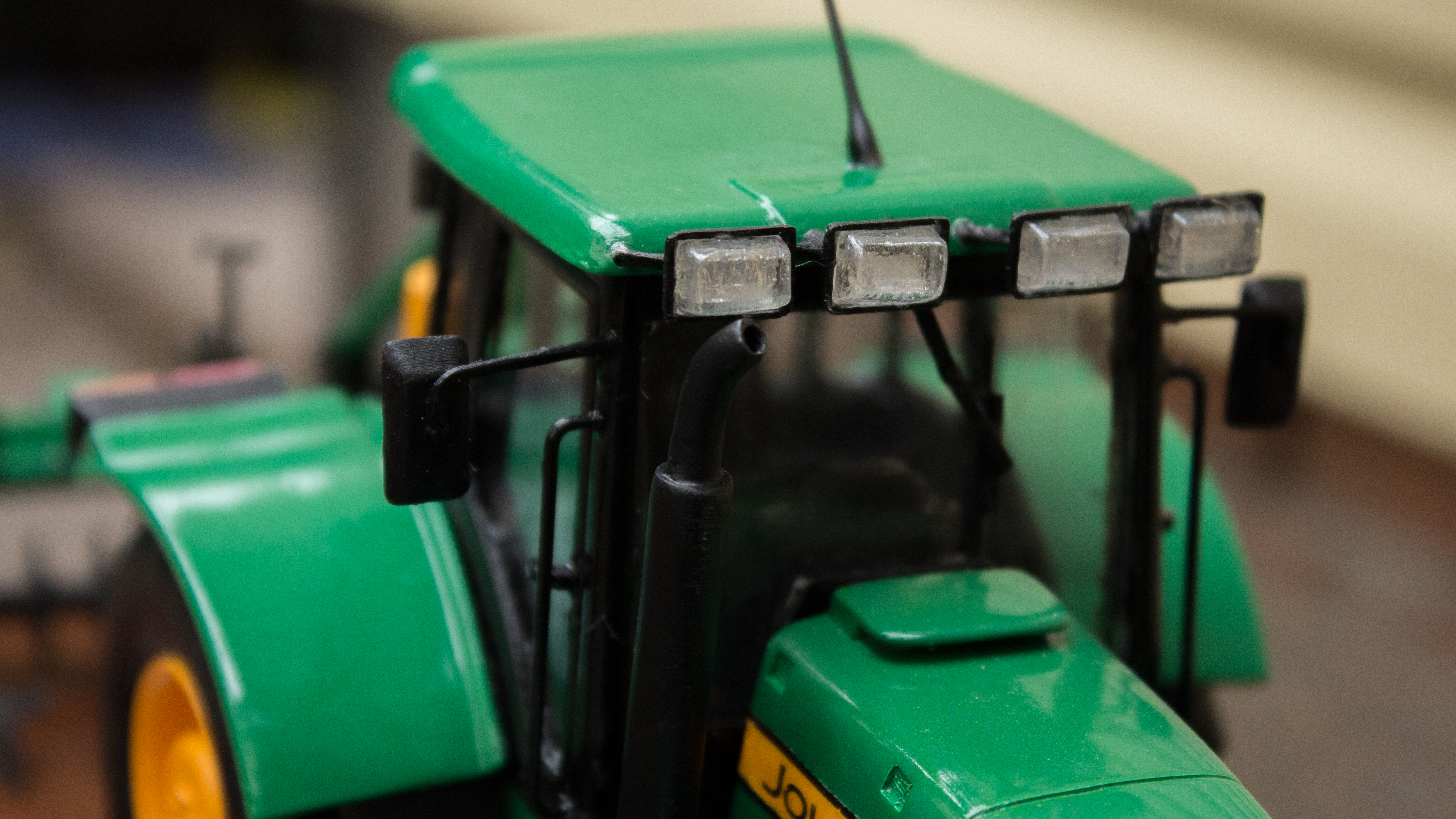

изготовление фар. Задние габаритные огни SBS обработан сольвентом. Стёкла на фары
выдавлены матрицей из листового пластика,прозрачный точного названия не помню. Похож на

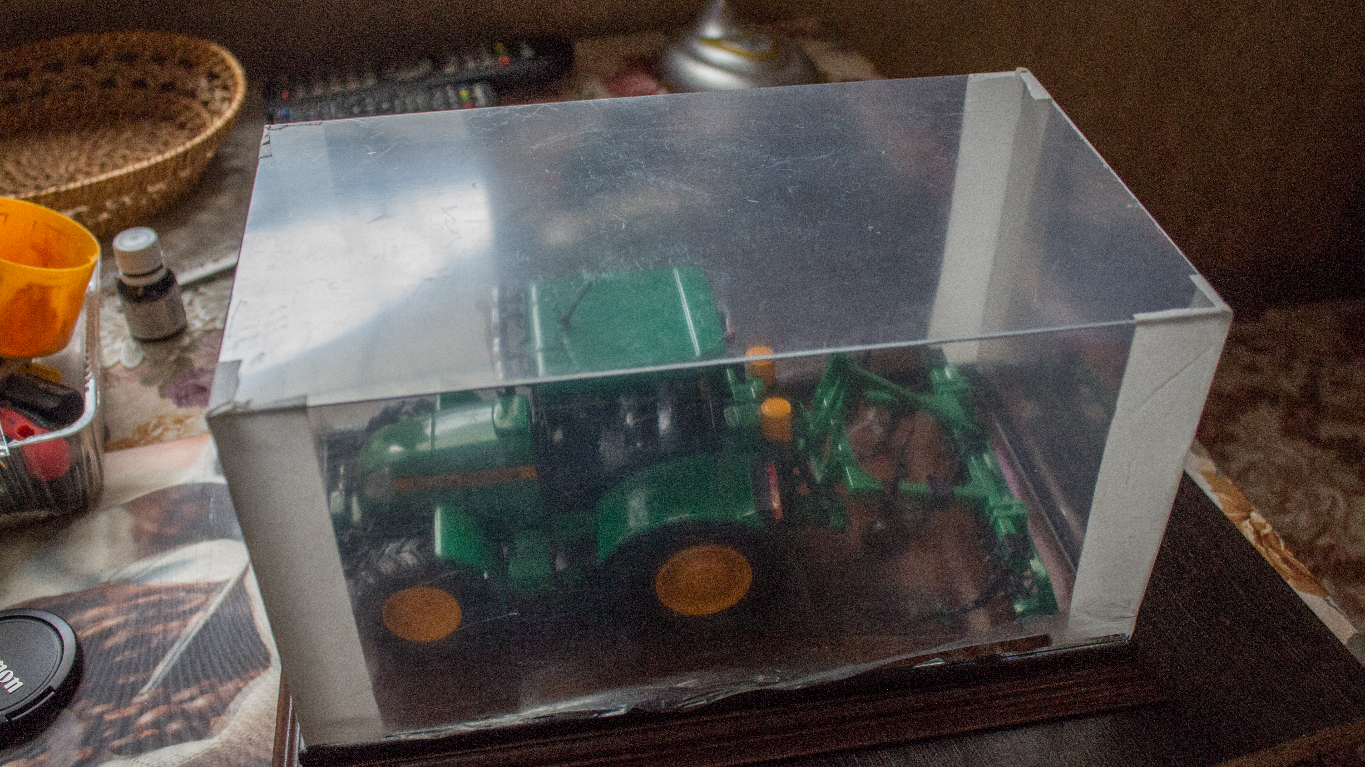

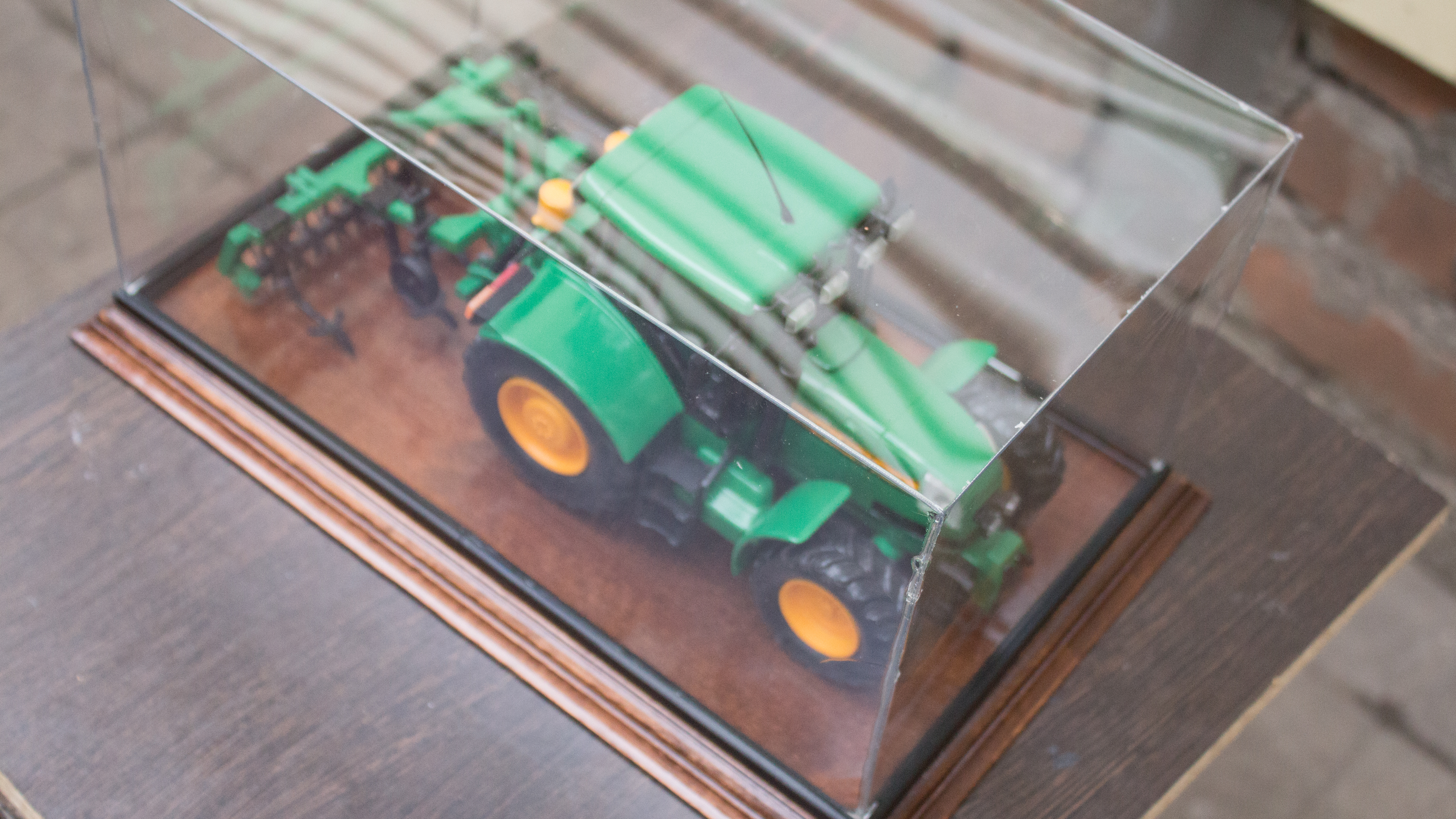

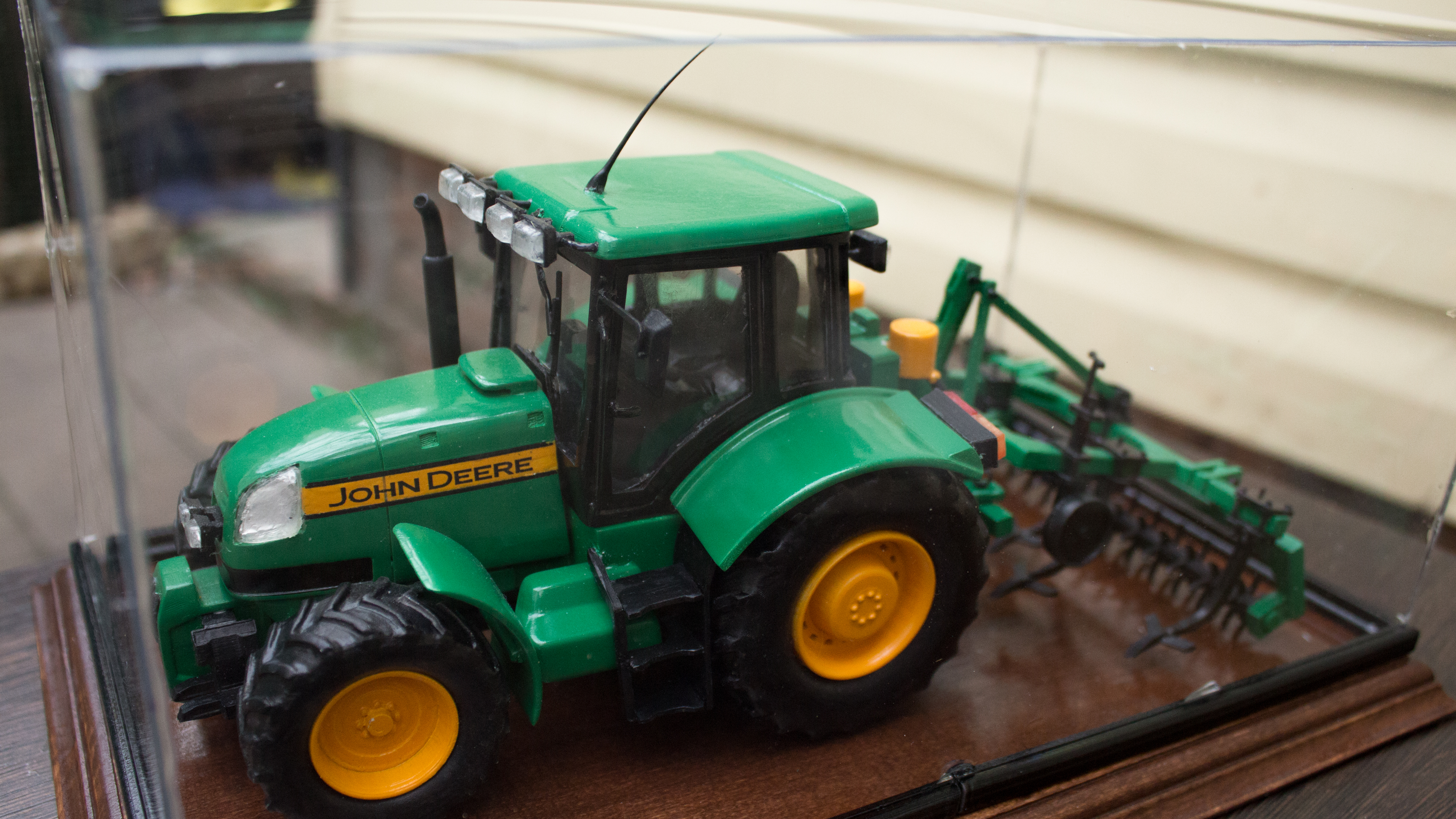

ПЭТ. Далее сборка, покраска. Площадка дерево, немного морилки и лак. Защитный колпак из
того же листового пластика. Ранее колпаки пробовал делать, но более менее приемлемо
получилось первый раз. Клеил на УФ клей. Трактор более сувенир чем модель. Масштаб
примерно 1:24.
